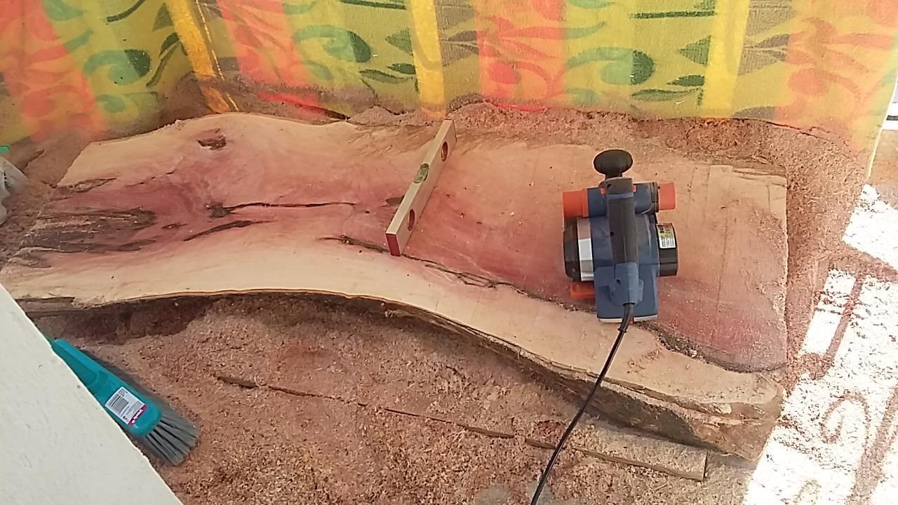

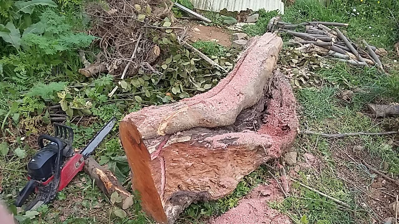

καλησπέρα.

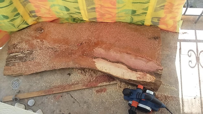

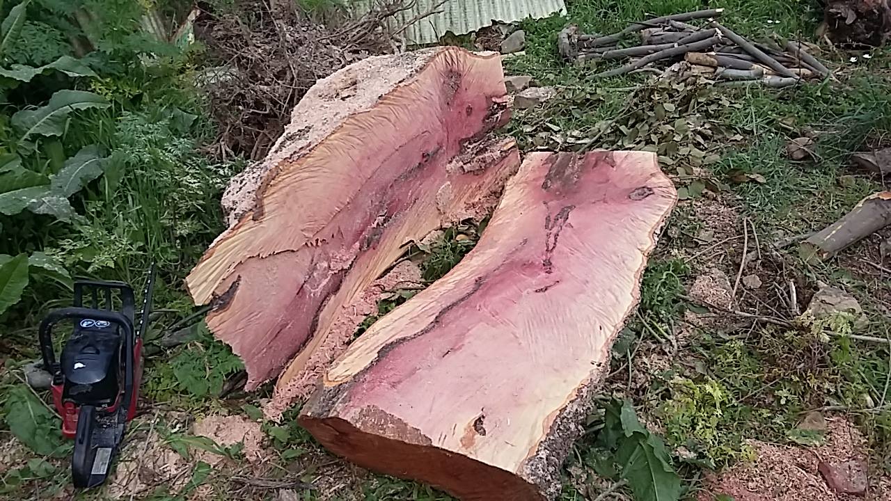

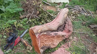

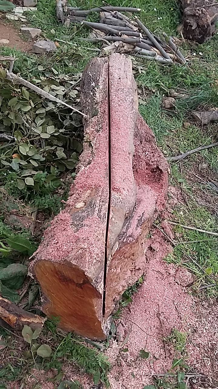

Εργάζομαι σε μια κατασκευη απο ξύλο πλάτανου, δέν ειναι κάποιο οργανο αλλά ενα τραπέζι καφέ σαλονιού που θέλω να φτιάξω μιας και πιάνομαι με της κατασκευές και έτυχε να βρώ ενα τέτοιο ξύλο στο χωρίο απο κάτι έργα που κάνανε.
Ελπίζω να μην υπάρχει πρόβλημα που ποστάρω που και πού θέματα άσχετα με οργανοποιία αλλά δέν ξέρω κανα άλλο φορουμ (που να ειναι ενεργό τουλάχιστον) με άτομα που να έχουν εμπείρία και γνώσεις πάνω σε ξύλεία.

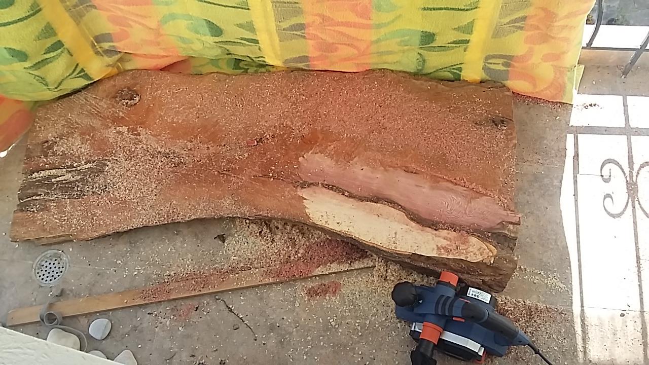

έκοψα με αλισοπρίονο το ξύλο και μετά το πλάνηαα με ηλεκτρική πλάνη χειρός δέν ειναι και εντελός εντελός ισιο τώρα το αφήνω να στεγνώσει και θα το ξαναπλανιάρω σε κάνα δυο μήνες, αρχικά ηθελα να το πλανιάρω να το βερνικώσω και να του βάλω ποδια και τέλος με αναζήτηση ομος που έκανα στο ιντερνετ υπάρχουν πολλές και καλές ιδέες για να γινει πολύ ομορφο και μοντέρνο με την χρήση υγρού γιαλιού.
 εχει κάποιες ρογμές της οποιοες θα σκαλήσω να βαθύνω λιγο και μετά να της γεμίσω με υγρό γιαλί ανακατεμένο με χρώμα και μετά απο πάνω σκευτομαι να το περάσω με ενα στρώμα υγρού γιαλιού πάλι διάφανο αλλά το ριμάδι ειναι πολύ ακριβό..
υπάρχει κάποιο βερνίκι που να κάνει παρόμοια δουλεια? να κάνει ενα χοντρό σρώμα πχ η να κάνω ενα καλούπι και να το γεμίσω μέσα να του δώσω δηλαδή 2-3 χιλιοστά στρώση και με την βαρύτητα να γίνει απο μόνο του ολόισιο γιατί με την πλάνη χειρός χάνει ελλάχιστα και είναι δύσκολο να το φέρω.
εχει κάποιος εμπειρία με υγρό γυαλί?
το ξύλο του πλάτανου ειναι ολόφρεσκο γεμάτο νερό οταν στεγνώσει θα στραβώσει?εχει πάχος 5-6 πόντους περίπου μήκος 1,5-1,7m περίπου πλάτος 0,5-0,7m

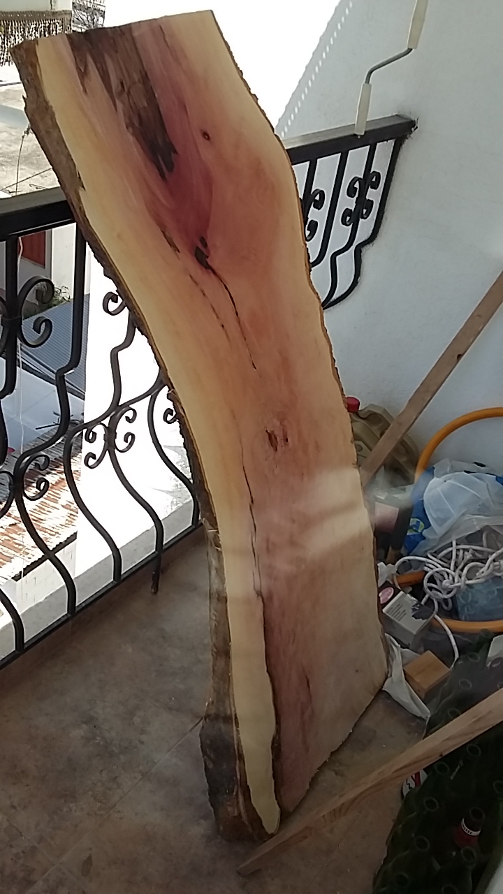

Το έχω στον ηλιο και στεγνώνει προς το παρόν.

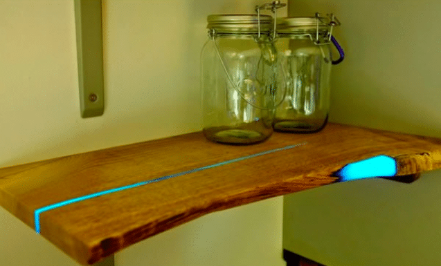

Στο χωριο περίσεψαν ακόμα 2 φέτες της οποιες έβαλα στο υπόγειο να ξεραθούν αργά μέχρι το καλοκαίρι και βλέπουμε καλή η ιδέα σου για το σαντούρι αν και δέν έχω ιδέα απο το όργανο, ισος παιξει κανα δωράκι σε μέλος εδω μέσα.
Η ξηρασία προκαλεί σκισίματα στο ξύλο είχε ενα απο πρίν το οποίο τώρα έχει ανοιξει αρκετα οσο ανοίξει τοσο το καλύτερο, επίσης εχουν δημιουργηθεί κιάλλα τα οποιοα περιμένω να ανοίξουν κιάλο, ολα αυτα τα σκισίματα θα τα γεμήσω με υγρό γιαλί ανακατεμένο με φωσφοριζέ χρώμα το οποιο έχω παραγείλει ήδη (ebay)  θα γινει κάπος έτσι οπου έχει σκίσιμο.
