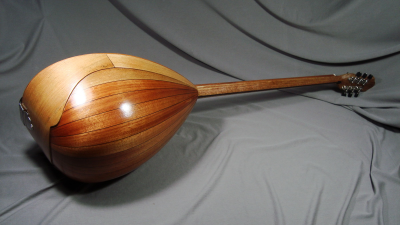

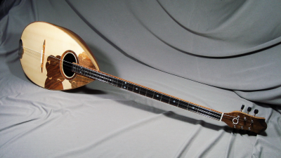

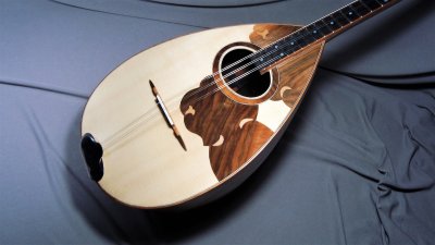

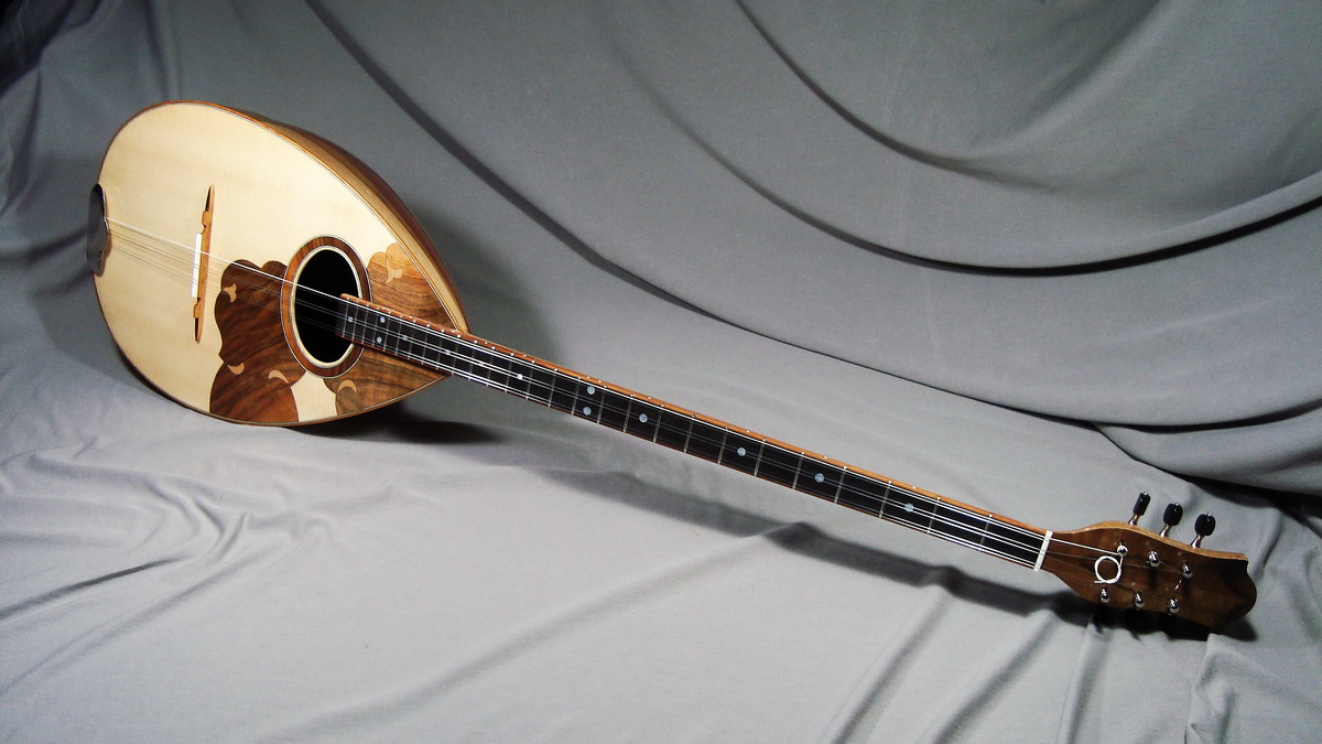

Αυτό το μπουζούκι έγινε παράλληλα με ένα ακόμα, το οποίο όμως αποφάσισα να διαλύσω καθώς δεν μου άρεσε ο ήχος και πιστεύω ότι δεν θα συνερχόταν με μικρές επεμβάσεις όπως σ’ αυτό που φαίνεται εδώ. Και τα δύο ήταν μέρος της πρώτης μου προσπάθειας για εφαρμογή βέργας σε μπουζούκι – και κάποιων τεχνικών στην εφαρμογή του καπακιού που όμως θα περιμένουν ακόμα.

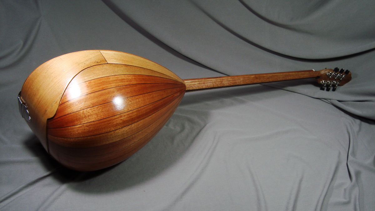

Εν πάση περιπτώσει, για αυτό το σημερινό: σκάφος μαόνι – άσπρη καρυδιά, καπάκι έλατο, μπράτσο νιαγκόν με κόντρα βέγκε και βέργα διπλής ενέργειας. Κλίμακα 68 εκ.
Ταστιέρα βέγκε, καβαλάρης από δαμασκηνιά, διακόσμηση (φιγούρες, ροζέτα, καράολας) από καπλαμάδες καρυδιάς με έντονα νερά.
Ενδιαφέροντα (για μένα) σημεία σ΄ αυτήν την κατασκευή ήταν τα εξής:
1) πρώτη εφαρμογή βέργας και λόγω αυτής τάστα με δόντι (Hosco S2)
2) αποδείχτηκε πολύ στρυφνό στο να μου κάνει το χατίρι να βγάλει τον ήχο που ήθελα και περίμενα από την αρχή (λόγω ποιότητας καπακιού και τρόπου εφαρμογής του στο σκάφος)

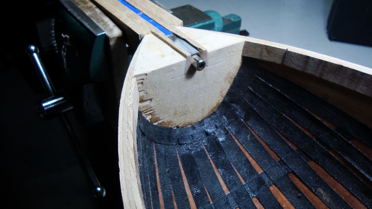

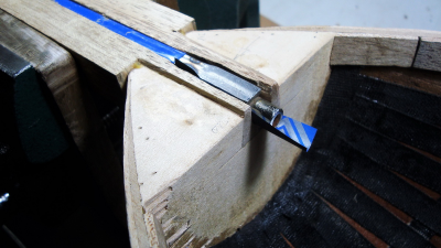

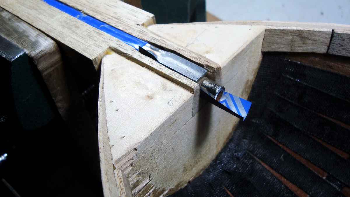

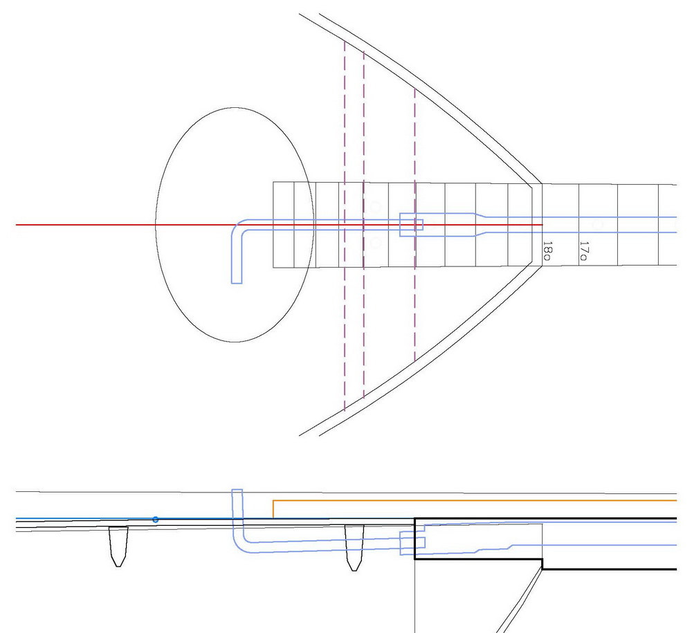

Η βέργα:
διπλής ενέργειας, κινέζικη, 42 εκ., με ρύθμιση μέσα από την τρύπα. Προβληματίστηκα λίγο για την τοποθέτηση. Έχει διαφορές με τις κιθάρες όπου βάζω, λόγω διαφορετικής ένωσης: άλλες διαστάσεις, άλλο σχήμα τάκου, άλλη γεωμετρία γενικά. Κυρίως με απασχόλησε το αν και κατά πόσο «έξω» από τον τάκο πρέπει να βγαίνει η υποδοχή του allen για την ρύθμιση. Αυτή η απόφαση είναι σημαντική γιατί επηρεάζει και το συνολικό μήκος της - και άρα την αρχική επιλογή.
Μετά από ψάξιμο στο ιντερνετ και συζήτηση με διάφορους φίλους από εδώ με σχετική εμπειρία κατέληξα στο να την βάλω έτσι ώστε η υποδοχή της βίδας να προεξέχει ελάχιστα από τον τάκο. Νομίζω πως δουλεύει καλύτερα έτσι (στο άλλο μπουζούκι έβαλα μακρύτερη και λίγο διαφορετικά) αλλά δημιουργεί ένα πρόβλημα, καθώς το allen που παίρνεις μαζί με τη βέργα είναι  25*75 χιλιοστά, που σημαίνει ότι το βάζεις «ανάποδα» (με την μακριά πλευρά μέσα στο σκάφος, βλ. σχέδιο) και δυσκολεύει την ρύθμιση. Πάντως έχω βρει και allen 125*75 το οποίο σαφώς θα βοηθήσει.
Το άλλο θέμα είναι ότι οι συγκεκριμένες βέργες δεν είναι και πολύ καλής ποιότητας. Στην λειτουργία δεν υπάρχει πρόβλημα, αλλά η υποδοχή του allen είναι κολλημένη με μια ελαφριά γωνία, που σημαίνει ότι κάνεις λίγο γλυπτική (με carbon κτλ.) για να διαμορφώσεις το κανάλι στον τάκο – πρέπει να φωλιάζει σφιχτά χωρίς μπόσικα κατά το δυνατόν.
Τελικά πάντως η βέργα δουλεύει άψογα, το σετάρισμα γίνεται πολύ εύκολα και το βάρος δεν είναι απαγορευτικό - αντίθετα συνηθίζεται γρήγορα, τώρα πια σχεδόν δεν το καταλαβαίνω. Αλλά αυτά για την βέργα των 42 εκ., γιατί στο επόμενο έβαλα 48 εκ. και παρά τη μικρή διαφορά βάρους (10 γρ.) είναι λίγο χειρότερα τα πράγματα σε πολλή ώρα παιξίματος.

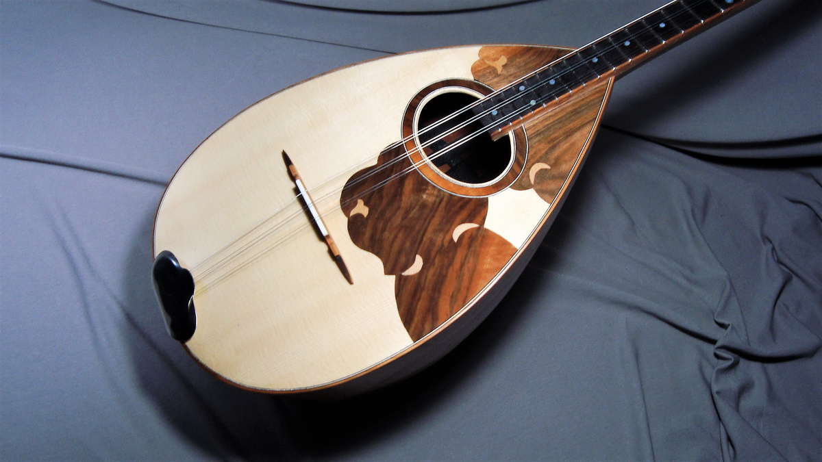

Ο ήχος:
στην αρχή δεν μου άρεσε καθόλου, παρά την – κατάλληλη κατά τη γνώμη μου – επιλογή, επεξεργασία και τοποθέτηση του καπακιού. Ο ήχος είχε μεν χαρακτήρα, αλλά ήταν πολύ στριγγός (*). Αρχικά το απέδωσα στον συνδυασμό ξύλων (βέγκε ταστιέρα και καβαλάρης) και ίσως επιπλέον στην βέργα και τα τάστα με δόντι που χρησιμοποίησα πρώτη φορά σε μπουζούκι. Πιστεύω ότι όλα αυτά παίζουν ρόλο (**), χωρίς όμως να μπορώ να τον προσδιορίσω επακριβώς.
(*) ο Αλεξανδρής (στον οποίον ως γνωστόν πηγαίνω όλα τα όργανα με νέες εφαρμογές για crash test) το περιέγραψε ως «ενδιαφέρων ήχος, αλλά … αυτό το μπουζούκι δεν έχει καθόλου μπάσα»  :-[ .
(**)  ο Γ. Παβέζας, οργανοποιός με εμπειρία σε βέργες κτλ. (ηλεκτρικές και ακουστικές κιθάρες και όργανα της οικογένειας του βιολιού) με τον οποίον συζητήσαμε περί του συνδυασμού υλικών, κατέληξε : «θα βρεις την συνταγή σου»  ;D

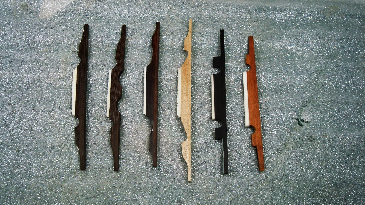

Όμως ο Στελάκης τόχει πει: «απάνω τους μάγκες!» άρχισα λοιπόν διάφορα τριψίματα κτλ. και κυρίως πειράματα με τον καβαλάρη (ξύλα, διαστάσεις, εγκοπές, ύψος κόκκαλου κτλ.).
Το πρώτο σετάρισμα έγινε αρχές καλοκιαριού με καβαλάρη βέγκε (***). Σχεδόν δυο μήνες, πολύ παίξιμο - που αναμφισβήτητα βοήθησε - και έξι καβαλάρηδες μετά (βέγκε x 2 – παλίσανδρος – σφεντάμι – έβενος και στο τέλος δαμασκηνιά), επιτέλους παίζει – και για τα δικά μου αυτιά παίζει πλέον πολύ - πολύ καλά.

Ομορφο μπουζουκι και μερακλιδικο το παιξιμο.
Σχετικα με τον καβαλαρη πως κατεληξες στη δαμασκηνια; Ασυνηθιστο ξυλο γενικα αλλα και για τον καβαλαρη ακομα περισσοτερο.
Πιστευεις οτι επαιξε ρολο το ξυλο η τελικα το μεγεθος μιας και αυτος ητανε και ο μικροτερος (σε μηκος) καβαλαρης;

Όπως λέει κι ο Δημήτρης, πες μας κι άλλα για τους καβαλάρηδες.

Δημήτρη δεν νομίζω ότι είναι περίεργο το ξύλο της δαμασκηνιάς, απλώς δεν συνηθίζεται για μπουζούκια. Είναι όμως περιζήτητο για Ποντιακές λύρες (κοκκίμελο το λένε, ίσως το έχεις δει να αναφέρεται έτσι). Έτυχε να μου φέρει ένας φίλος μερικά κομμάτια πριν από χρόνια, τα θυμήθηκα και είπα να το δοκιμάσω, τόσο απλά.
Στέργιο δεν έχω "συστηματοποιημένη" προσέγγιση. Όπως βλέπεις εκτός από το είδος του ξύλου έχουν διαφορές σε μήκος (και πάχος που δεν φαίνεται στη φωτό), σχήματα (μάζα που "λείπει") και ύψος στο κόκκαλο. Ανάλογα με το τί άκουγα από τον προηγούμενο προχωρούσα στον επόμενο - εκτός από τον εβένινο που ήταν έτοιμος από το άλλο μπουζούκι και τον δοκίμασα κι αυτόν. Το πρόβλημα ήταν ο στριγγός ήχος, έπρεπε λοιπόν να "μαλακώσει" χωρίς να γίνει πλαδαρός. Νομίζω ότι σ' αυτό παίζει ρόλο η πυκνότητα και η μάζα του ξύλου και του κόκκαλου (εξ ου και τα διαφορετικά ύψη).
Νομίζω ότι το βέγκε είναι γενικά ακατάλληλο, το είχα ξεχάσει στην αρχή αλλά μετά θυμήθηκα ότι και στους τζουράδες που βάζω βέγκε στην ταστιέρα (και γενικά φτιάχνω από το ίδιο ξύλο με την ταστιέρα και τον καβαλάρη), κι εκεί λοιπόν είχα θέματα και χρησιμοποιούσα παλίσανδρο που έχει κοντινά χρώματα. Αλλά ούτε αυτός δούλεψε εδώ, άρχισα να "βλέπω φως" από το σφεντάμι αλλά κάνοντας πειράματα και μ' αυτό το παράκανα (πολύ βαθειές οι κοιλότητες). Εκεί θυμήθηκα την δαμασκηνιά και είπα να την δοκιμάσω. Επειδή στην μορφοποίηση μου φάνηκε πιο μαλακιά από το σφεντάμι, έκανα ξανά ψηλότερο το κόκκαλο. Δούλεψε με την πρώτη δοκιμή, ακόμα ασχημάτιστος. Παίζοντας κι άλλο, έφτιαξα τις κοιλότητες, τον κόντυνα λίγο και ιδού.
