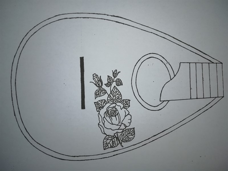

Χαιρετώ όλους τους ερασιτεχνες και επαγγελματίες οργανοποιους. Ανοίγω αυτό το θέμα με σκοπό να δημιουργηθεί με τον καιρό μια συλλογή από φιγούρες οργάνων (καπακιού, κολαντζας, ταστιερας κτλ) ώστε να ανταλλάξουμε ιδέες μεταξύ μας. Ξεκινάω αυτή την συλλογή παραθέτοντας ένα σχέδιο καπακιού μπαγλαμά. Ελπίζω να δούμε αρκετά σχέδια, είτε απλά είτε πιο πολύπλοκα!!!
Απ: Σχέδια για φιγούρες (προτάσεις)
« Απάντηση #1 στις: Φεβρουαρίου 11, 2018, 09:02:53 μμ »
Σχεδιάστηκε το 2011 και είναι από τα αγαπημένα μου

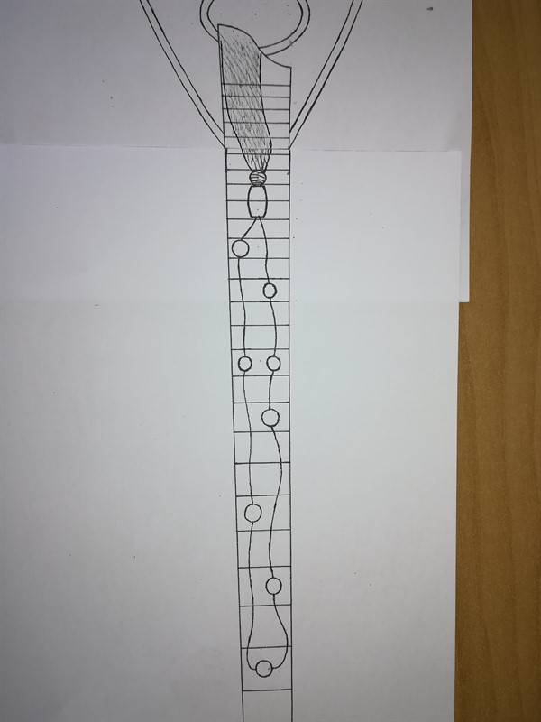

Συνεχίζω με μια, προτοτυπη θα έλεγα, ιδέα που μου ήρθε χθες για ένα σχέδιο κομπολογιου σε ταστιερα μπαγλαμά... Ισως δέχεται κάποιες διορθώσεις βέβαια...

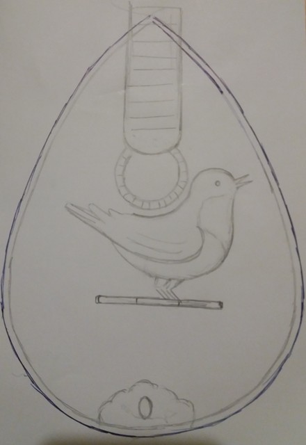

Να προσθεσω κι εγω αυτο που σκεφτομαι να βαλω στον μπαγλαμα που φτιαχνω. Κοκκινολαιμης.
Ωραία απλή γραμμή . Αν θέλεις απόφυγε να ακουμπούν τα ποδαράκια του στον καβαλάρη ... για μένα πάντως σαν ιδέα συνολικά ...   Μια χαρά !   :)
« Απάντηση #5 στις: Φεβρουαρίου 22, 2018, 02:35:11 μμ »
Φίλε Νικηφόρε , ὡραῖος ὁ κοκκινολαίμης , ἀλλά θέλει κατά τή γνώμη μου στροφή 45ο ( μοιρῶν ) δεξιά ὅπως τό βλέπουμε , διότι , ὅταν κάποιος παίζει τό ὄργανο , τό πουλί θά βλέπει πρός τά κάτω . Ἔτσι , ὅταν περιστραφῆ , τό κεφαλάκι του θά ἀκουμπάει σχεδόν στήν ταστιέρα καί τά ποδαράκια του δέν θ' ακουμποῦν στόν καβαλλάρη , πού δέν τοῦ ἄρεσε τοῦ Ἰωσήφ , ἀλλά θά εἶναι σέ γωνία 45ο ὡς πρός αὐτόν .
« Απάντηση #6 στις: Φεβρουαρίου 22, 2018, 02:54:36 μμ »
Νικηφόρε πριν πιάσεις να φτιάχνεις την φιγούρα δες λίγο το μέγεθος της τρύπας, λίγο μικρό μου φαίνεται (μπορεί να κάνω λάθος βέβαια)
Νικηφορος
  • Μηνύματα: 400
« Απάντηση #7 στις: Φεβρουαρίου 22, 2018, 05:50:01 μμ »
Σε σκεψεις με βαλατε...(και καλα κανατε) ::) ::) ::)
Ο Προσανατολισμος των εικονων ειναι ενα θεμα καπως μπερδεμενο θεωρω. Εχω δει πολλες εικονες με το κατω μερος τους να κοιταει τη χορδιερα και αλλες να κοιταει προς τα κατω στη θεση που παιζουμε. ποιο ειναι το ορθο;; Προσωπικα δεν το εχω καταλαβει. Σιγουρα το ιδανικο ειναι μια φιγουρα που βλεπεται το ιδιο ωραια και απο τις δυο μεριες. Τωρα αυτο που μου αρεσε στη συγκεκριμενη, ηταν ο τροπος που ο λαιμος του πουλιου ακολουθει την τρυπα, οποτε αν ειναι να το γυρισω, μαλλον δε θα το βαλω.
Τα ποδαρακια εννοειται οτι θα τελειωνουν λιγο πριν τον καβαλαρη. Η τρυπα ειναι μαλλον μικρη, αλλα ενα προσχεδιο στο χερι ηταν χωρις μετρημα.

να πω κ γω την γνωμη μου (προσοχη: δεν εχω ιδεα για αυτα τα οργανα)
αν ειναι να το κρεμασεις στο τοιχο, μια χαρα ειναι ετσι ο κοκκινολαιμης
αν ειναι να παιζεται το οργανο, δεν θα φαινεται καλα απο αυτον που καθεται απεναντι σου, πρεπει να γυρισει αριστεροστροφα 1 φορα
εσυ οταν παιζεις δεν θα το βλεπεις καλα ουτε ετσι, ουτε αλλιως. πρεπει να τον γυρισεις 180μοιρες  ;D

... " ο τρόπος που ο λαιμός του πουλιού ακολουθεί την τρύπα " ...

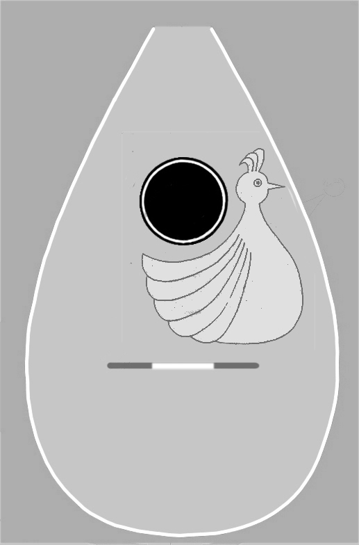

Επάνω στην ίδια παρατήρηση - ιδέα , επειδή και σε εμένα άρεσε , σχεδιάστηκε η φιγούρα (που φαίνεται λίγο πιο πάνω).
Ο λαιμός του πουλιού περιβάλλει και οριοθετεί τη στρογγυλή ηχητική τρύπα κατά το 1/4 της περιφέρειας
Η ταπεινή μου γνώμη ( αν θέλεις την κρατάς, αν θέλεις την πετάς ) είναι να μεγαλώσεις λίγο την τρύπα , να διαμορφώσεις την απόληξη της ταστιέρας ωστε να είναι τμήμα κύκλου ομόκεντρου με εκείνον της τρύπας , (ενδεχομένως να μην χρειασθεί στρογγυλή ροζέτα γύρω από την τρύπα) και να ακολουθήσεις την αρχική βασική ιδέα σου !
Οτι και να κάνεις Καλή επιτυχία !  ( Γιατρέ απόλαυσέ το  μη βιαστείς )

« Απάντηση #12 στις: Φεβρουαρίου 23, 2018, 09:18:50 πμ »
John 2004 συμφωνω απολυτα...
Ιωσηφ μου την ειπανε για αντιγραφη. Αν ζητησεις copyright παντως ειμαι διατεθειμενος να πλερωσω.
Νομιζω οτι θα ετοιμασω το σχεδιο σε καπλαμα και αν μου αρεσει το αποτελεσμα θα το κολλησω, αλλιως παμε γι'αλλα.

« Απάντηση #13 στις: Φεβρουαρίου 23, 2018, 10:21:41 πμ »
Γιάννη !  Μαζί σου !
Νικηφόρε  !  Από μένα ελεύθερα .  Κάνε αυτό που σου αρέσει  ... και βέβαια κοίτα να ευχαριστιέσαι αυτό που κάνεις  !
