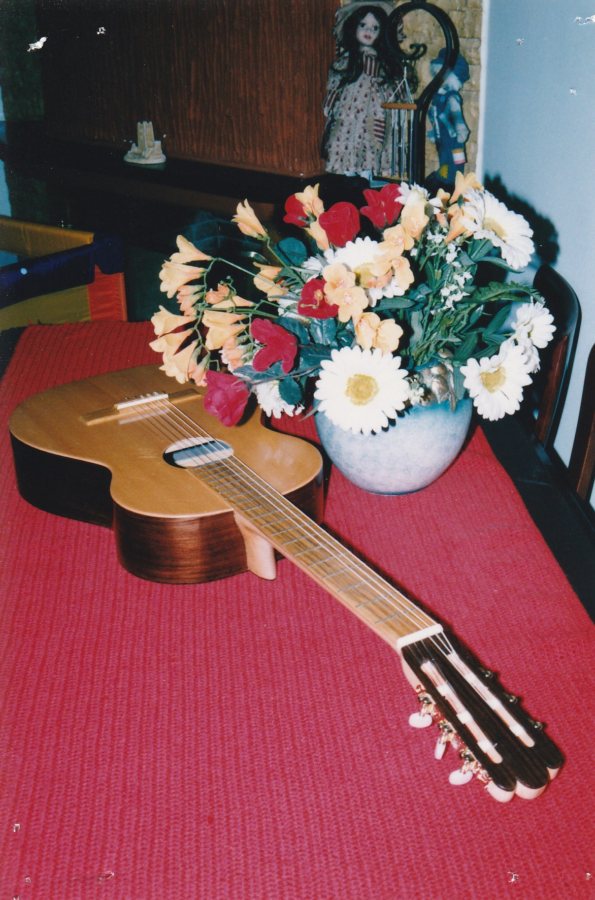

εγω την 1η μου κιθαρα την εκανα επι ενα χρονο, καθε μερα, σε μπαλκονι σαν γνησιος παντοφλοπληκτος  ;D με ενα σφικτηρα, πριονι της κακιας ωρας, ρασπα και 2 φορτηγα γυαλοχαρτα... μπορει και τρια... {celebrate015}
ουτε ιντερνετια ουτε βιβλια ουτε τιποτε... να μην σου πω ουτε ξυλα... {music017}
