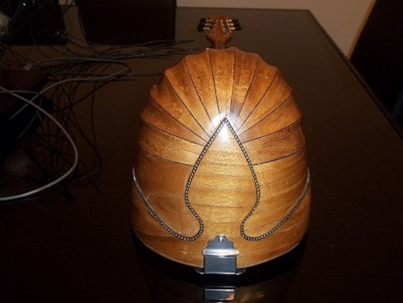

αυτο το σκαφακι απο μουρια εχει γινει με δουγιες στα 4,5 χιλ αρχικο παχος, με αρκετα ευκολο λυγισμα.
και η καρυδια λυγιζει το ιδιο ευκολα.

........με 4,5χιλ πάχος , λύγισα σχετικά εύκολα κερασιά  και σφεντάμι , (Αμερικής και τα δυο).
....το μοναδικό σκάφος που είχα δει με σκαφτές δούγες, ήταν του Κώστα του Πλακιώνη, το δικό σου δεν το είχα προσέξει (προφανώς θα υπάρχουν κι άλλα).
Μπράβο Γιάννη εξαιρετικό!!...... επίσης το κλείσιμο του σκάφους και η κολάτζα, ήταν ακριβώς αυτο που ήθελα να περιγράψω στον Ιωσήφ για σκάφος στενό και βαθύ.
.......μια εικόνα χίλιες λέξεις!!!
