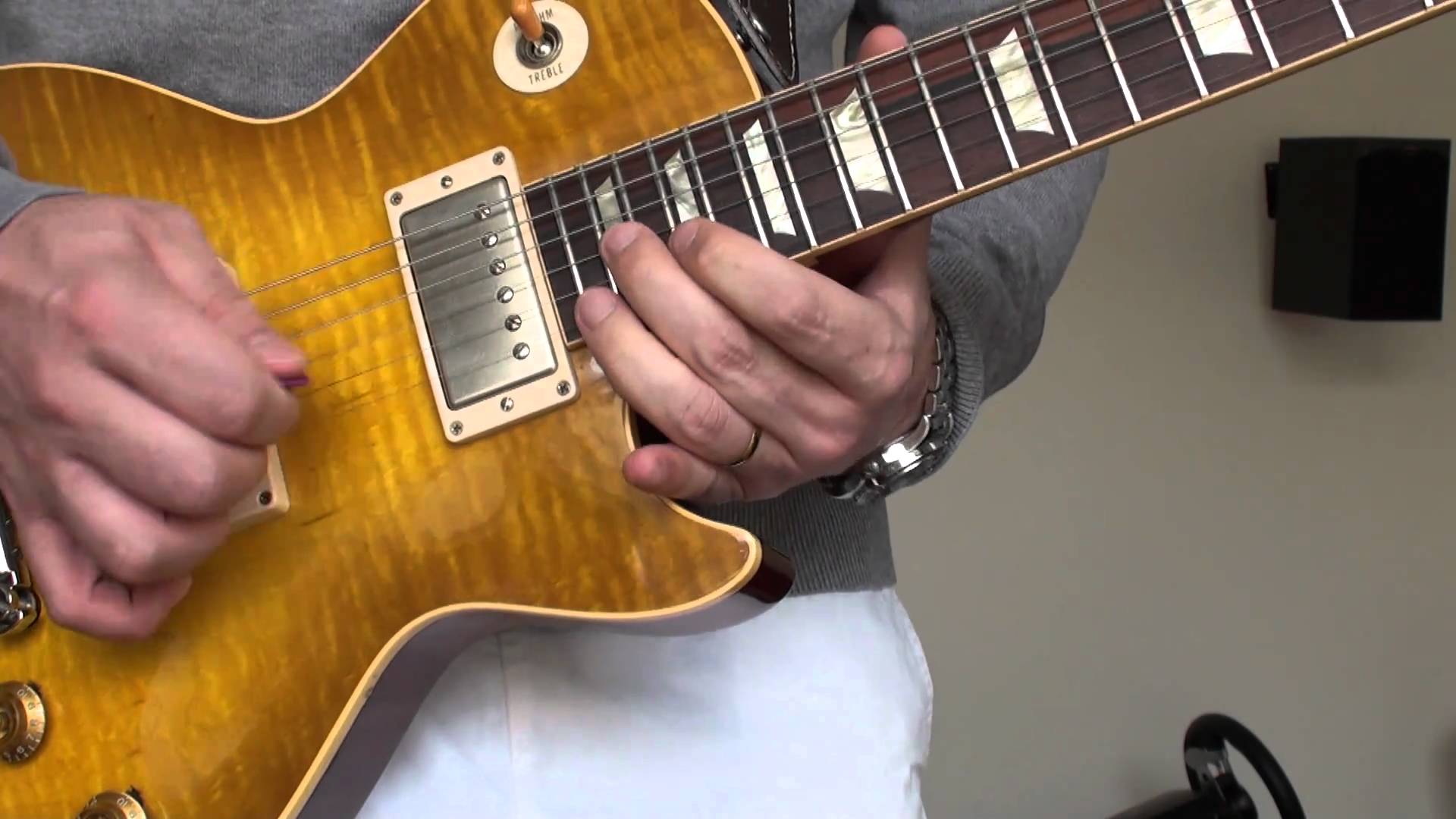

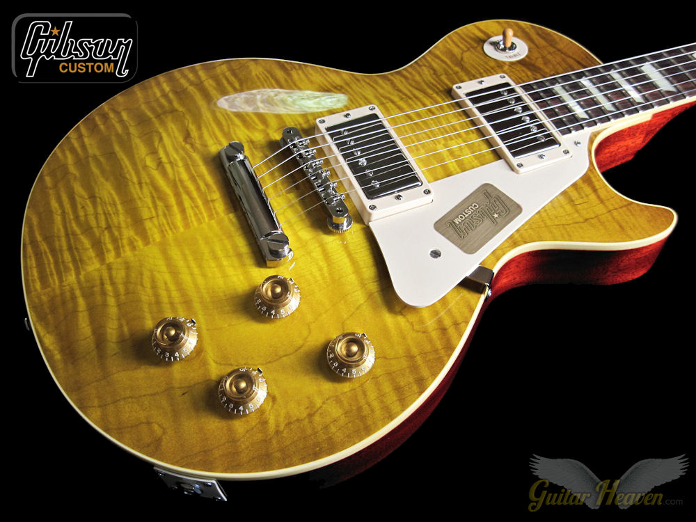

Θέλω να βάψω το ξύλο της ηλεκτρικής κιθάρας με χρώμα το οποίο δεν καλυπτει το ξύλο , αλλά το χρωματίζει αφήνοντας τα νερά του ορατά . Είδα 2 είδη χρωματων μεσα στο forum , ανιλινη και εκολινη τα οποία
είναι κατάλληλα για τα χρήση αυτή . Για την ανιλινη είμαι σίγουρος . Θελω να σιγουρευτω αν κανει ακριβως την ιδια δουλειά και η εκολινη . θέλω να το βάψω κατι μεταξύ " lemonburst  και honeyburst "
Τα χρώματα που θέλω ειναι ανοιχτο κιτρινο και καφέ .   To φαντάζομαι όπως στις παρακατω φωτογραφιες .
Το πρόβλημα είναι οτι σε ανιλινη δεν εχω βρει ανοιχτο κιτρινο ( lemon yellow ) , ουτε σε φακελακια clou  , ούτε σε μπουκαλι ERTINT , παρά μονο σε εκολινη .  Κανει την ίδια σουλειά η εκολίνη ?
Και 2ον , μπορουν να αναμειχθουν τα δυο αυτα διαφορετικά χρώματα ?

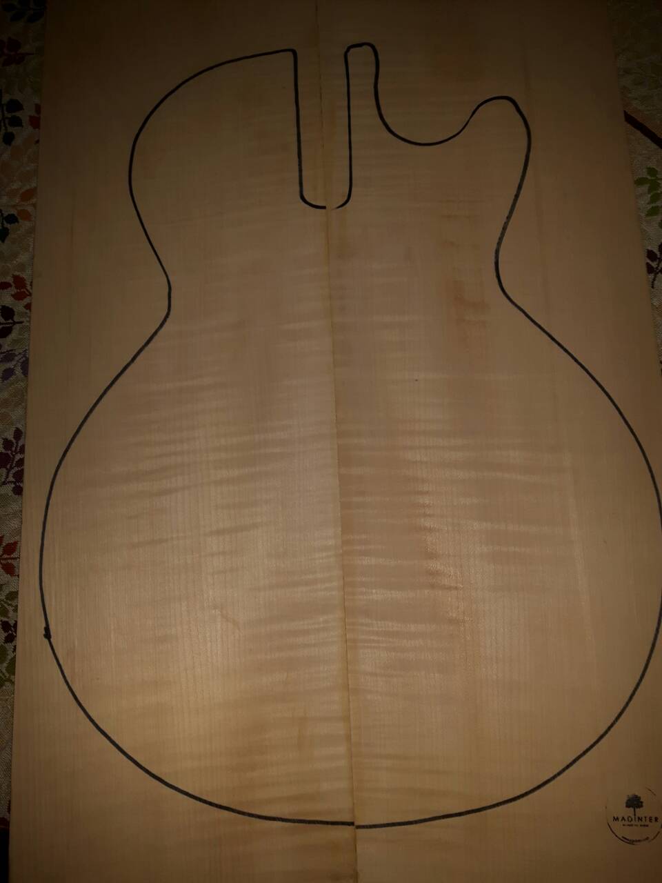

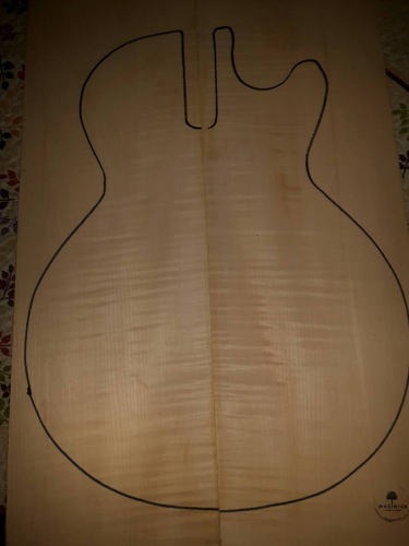

Να ρωτήσω κάτι άσχετο?  Ωραία νερά το ξύλο από που το πήρες?
Aggelos83
  • Μηνύματα: 140
  • Αγαπημένο ξύλο: maple
Απ: Ανιλινη - εκολινη
« Απάντηση #8 στις: Δεκεμβρίου 23, 2017, 07:50:08 μμ »
Από το madinter ( http://www.madinter.com/ )  , εχει και τη σφραγίδα του κατω δεξια στη φωτογραφια . Και το περιγραμμα το είχε ήδη μαλλον σαν προτεινομενο σημείο κοπής .
