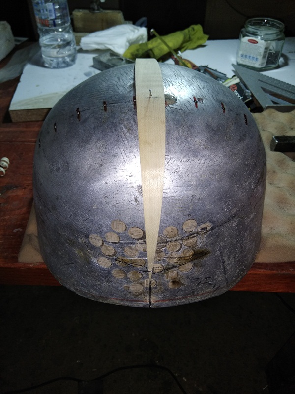

Η αρχη.....

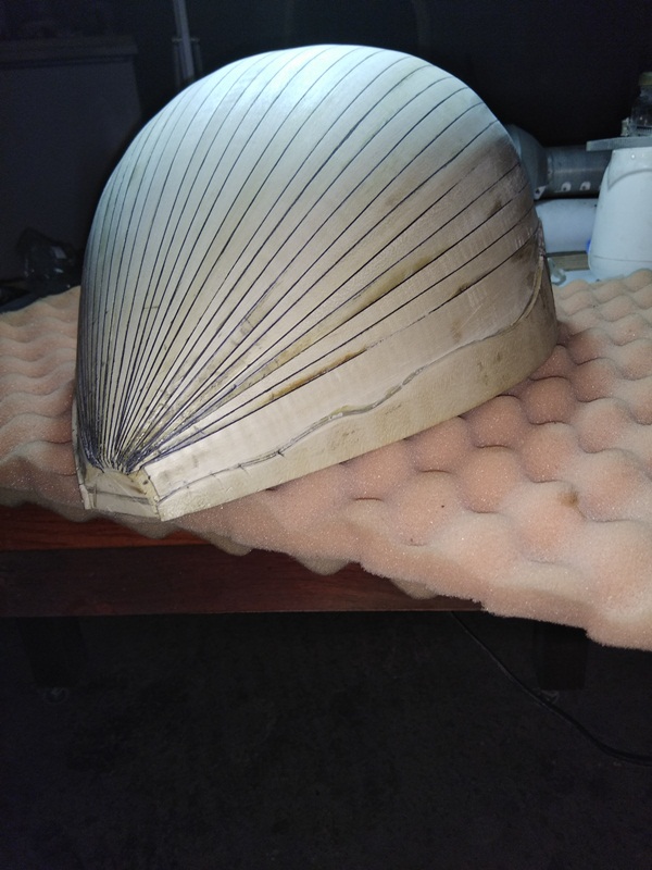

η μεση....

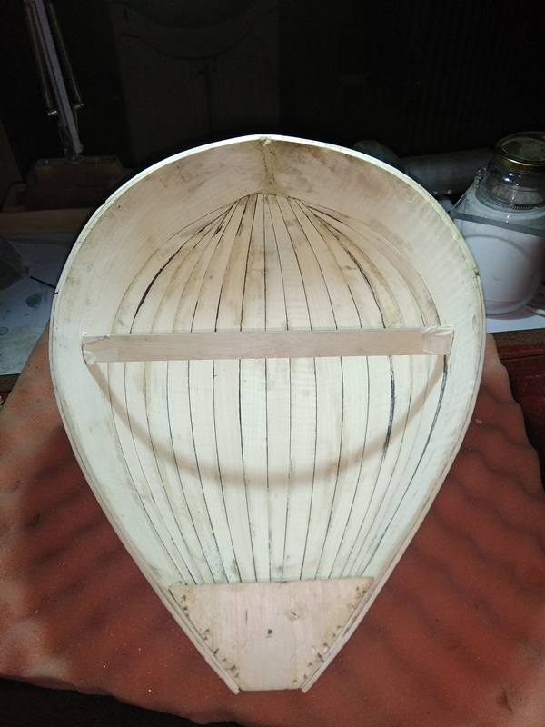

και το τελος....!!!

Γιωργο πολυ ωραια και καθαρή δουλεια το καλούπι εχει πολυ ωραίο σχέδιο περιμετρικά, το σκάφος απο τι ειναι; από κελεμπεκι;
Απ: Νεο σκαφος....!!!
« Απάντηση #2 στις: Δεκεμβρίου 10, 2017, 12:28:39 μμ »
Μπράβο Γιώργο. Όμορφη και καθαρή δουλειά.
Αν δεν κάνω λάθος αυτό είναι ένα μεταλλικό καλούπι που κάποια στιγμή πουλούσαν στις αγγελίες εδώ, ε;
Τελικά σε βόλεψε το μεταλλικό καλούπι ή όχι;
« Απάντηση #3 στις: Δεκεμβρίου 10, 2017, 05:04:25 μμ »
Κωστα το καλουπι ειναι οντως πολυ ωραιο,και το ξυλο ειναι καλεμπεκι μουαρε απο τον Παντελακο σε καπλαμα 3mm.
Αυτο ειναι το καλουπι Δημητρη που λες....Με εχει βολεψει αρκετα....απλα πρεπει να δουλευεις με ψαροκολλα που κολαει σχεδον αμεσως,ετσι δεν χρειαζεται να βαζεις καρφακια παντου.
Ευχαριστω για τα καλα σας λογια,προσπαθω για την κατασκευη του σκαφους να κανω το καλυτερο....αλλα βλεπω καποιους εδω να φτιαχνουν σκαφος για μουσειο, και με πιανει κρυος ιδρωτας...!!!!
Καλη συνέχεια σε ολους ευχομαι ....!!!
