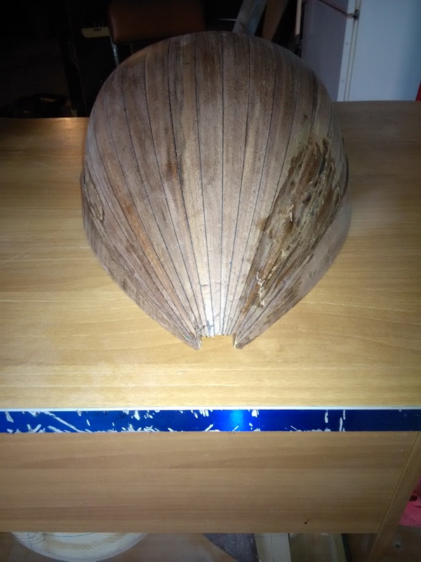

Γιωργο εγω στο δικο μου εκοψα ενα χαρτονακι ορθογωνιο και ακουμποτας το πανω στο σκαφοςκαι αγκαλιοζαντας την περιοχη τις κολατζας ειδα περιπου μεχρι πιο υψος παταει καλα σε ολη την επιφανεια.εκανα ενα σημαδακι με το μολυβι στο σκαφος για να δω αν καλυβει τουλαχιστων 2 ποντους ολες τις δουγιες.μετα εφαρμοζοντας παλι το χαρτονι σημαδεψα στο χαρτονι το σχημα τις κατω μεριας (προς το καπακι) και ενα σημαδι στο κεντρο που να ειναι ακριβως κεντρο με το σκαφος.μετα μετρησα το υψος και την αποσταση που ηθελα να ξεκινανε τα παραπετια και κρατοντας το χαρτονακι πανω στο σκαφος κεντραρισμενο σημαδεψα το σχημα στη πανω μερια.μετα διπλωνεις το χαρτονακι στη μεση και κοβεις το σχημα και βγαινει και αριστερα και δεξεια ολοιδιο.δεν ξερω αν ειναι ο σωστος τροπος αυτο εκανα και μου βγηκε.πολυ ωραιο το σκαφος!!καλη συνεχεια
Νομίζω ότι οι περισσότεροι με τον ίδιο τρόπο (πάνω, κάτω) που περιγράφεις την σχεδιάζουμε, όπως και να χει όμως μπράβο για την αναλυτική σου περιγραφή!!

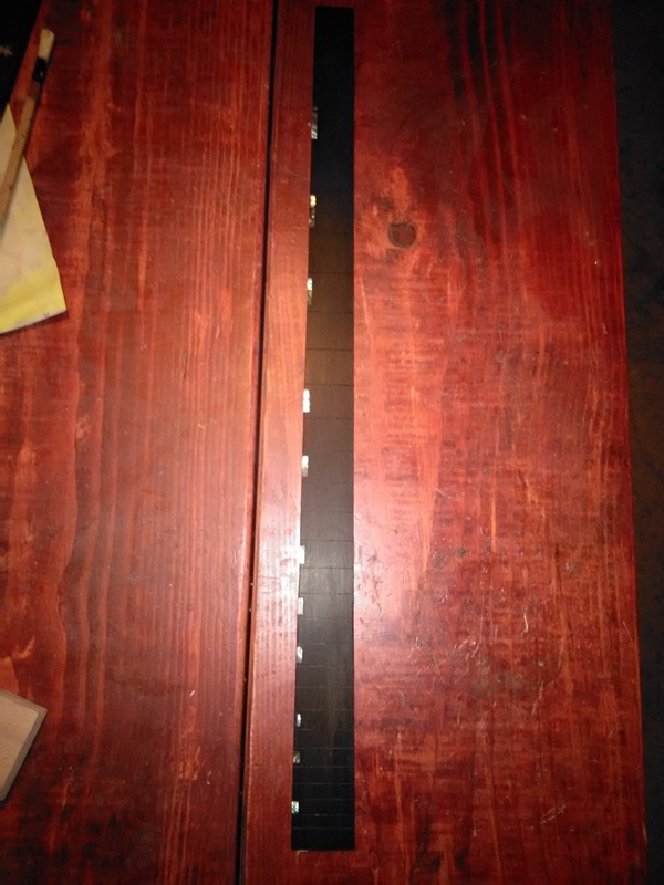

Σημερα ειχε διαμορφωση και χαραγμα ταστιερας....
