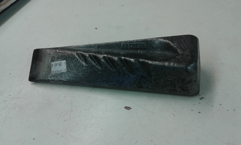

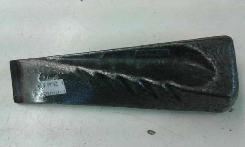

« Απάντηση #4 στις: Οκτωβρίου 02, 2017, 12:06:17 μμ »
Υπαρχουνε και σφηνες οπου ειναι σαν της κοινες σφηνες αλλα εχουν μια στρεβλωση και οταν μπαινουν στο ξυλο στριβουν και το ανοιγουν ποιο ευκολα!

« Απάντηση #5 στις: Οκτωβρίου 02, 2017, 12:27:38 μμ »
Αυτό δεν το ήξερα. Αυτές οι σφήνες έχουν το ίδιο μήκος με τις κανονικές; Υπάρχει καμία φωτογραφία;

« Απάντηση #6 στις: Οκτωβρίου 02, 2017, 10:03:14 μμ »
Δεν εχω φωτο την σφηνα την εχει ενας φιλος και μου την εχε δωσει μια φορα ,και ειχα παθει πλακα το πως ανοιγη το
ξυλο .την ειχε παρει απο ενα φυτοριο στην λεωφορο μαρκοπουλου λιγο πριν το μαρκοπουλο αττικης.οπως κατεβαινης    την λ,μαρκοπουλου δεξια.προς το τελος της εδβομαδας θα προσπαθησω να περασω απο κει για περισοτερες λεπτομεριες.νομιζω τιμη γυρω στα 9-12 ευρω!!!!!!

« Απάντηση #7 στις: Οκτωβρίου 03, 2017, 10:40:44 πμ »
Φίλε geo
ευχαριστώ πολύ για τις πληροφορίες είμαι από Γρεβενά οπότε θα ψάξω και στο διαδίκτυο.Πραγματικά μου κίνησες πολύ την περιέργεια.

« Απάντηση #10 στις: Οκτωβρίου 03, 2017, 09:19:52 μμ »
Τσιπι το πριονι μαμαει και δερνει και οποιον ερθει παρεα.βρηκα σφηνα στον δασκαλακη τουλς  στα 23 ευροπουλα λιγο ακριβη μου φανηκε!!!!!!! {music022}
