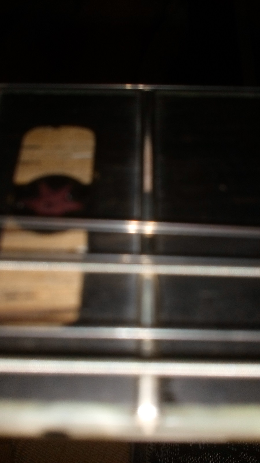

Καλησπέρα   παιδιά ,    θέλω την γνώμη σας για ένα καλό σεταριστα (λιμάρισμα τάστων).
Το πρόβλημα που αντιμετωπίζω είναι ότι
ενώ ισοπεδώνω πρώτα τα τάστα με μια λεία επιφάνεια,
έπειτα τα βάφω με έναν μαρκαδόρο για να βλέπω που λιμάρω

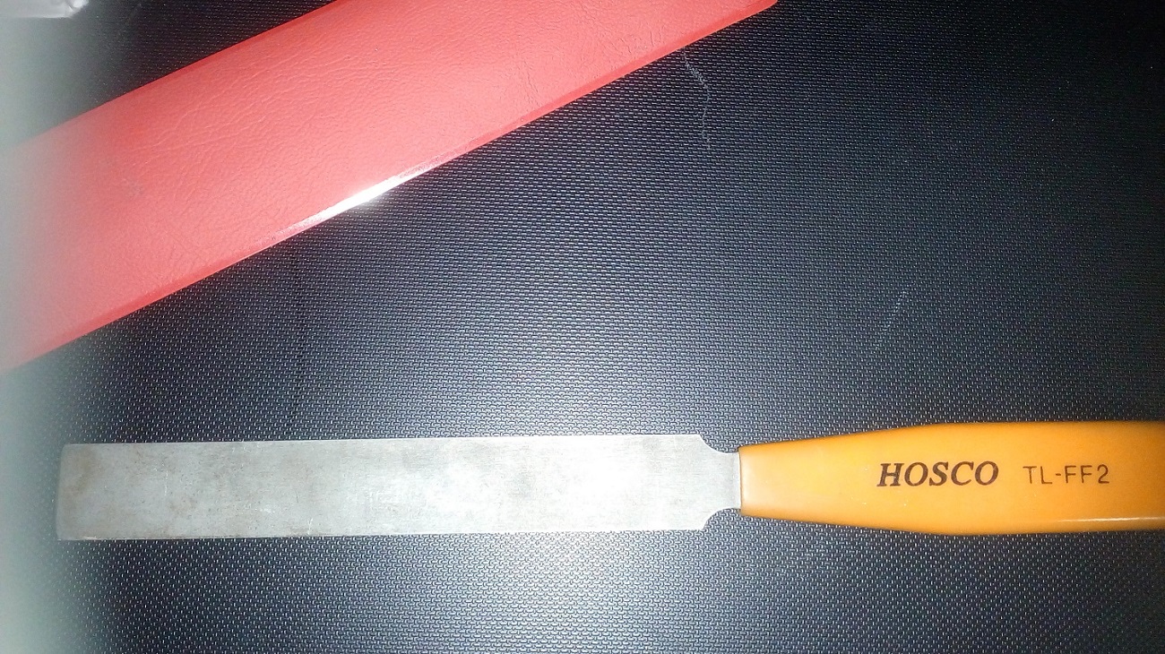

με τιν ειδική λίμα αυτή
 τα κάνω στρόγγυλα επάνω (εκεί που πατούν οι χορδές)

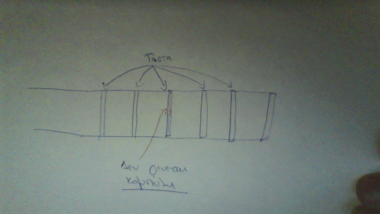

το πρόβλημα είναι ότι  τα τάστα γίνονται στρόγγυλα αλλά στην μέση μένουν πλακέ εκεί που είναι η χορδή ΛΑ. .
το χέρι το πηγαίνω όσο μπορώ ίσια (για να μην τρώγεται μόνο στην άκρη το τάστο)

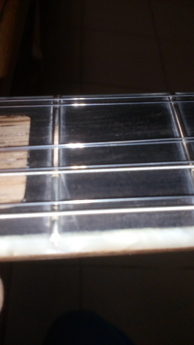

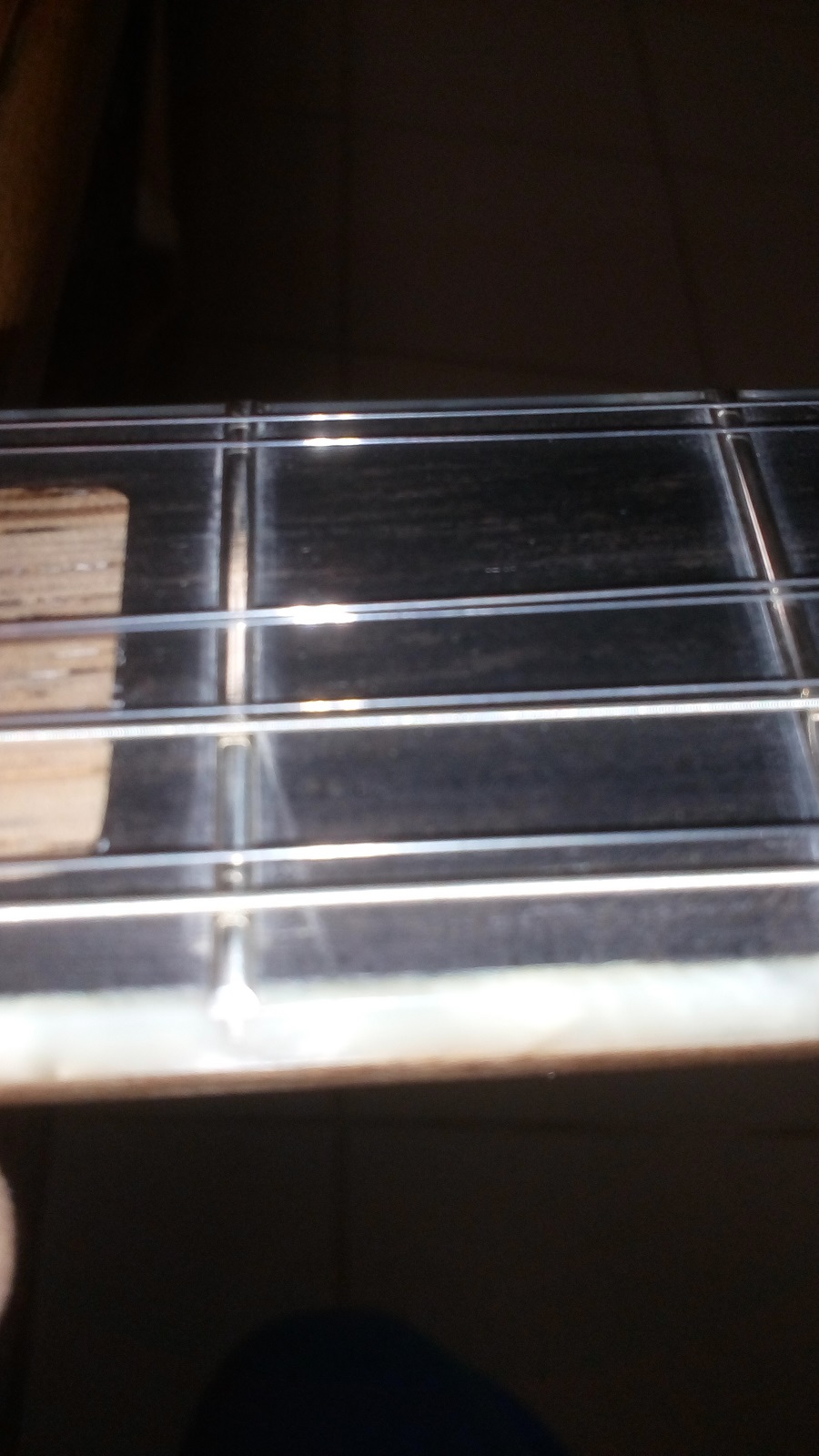

στις φωτώ είναι το σημείο που γυαλίζει.. είναι επίπεδο και πιάνει το φλας.
Το αποτέλεσμα είναι όλο το όργανο να παίζει καλά και η Λα να έχει εκείνα τα σπαστικά τσιρίγματα……
αν τον εχει τυχη καποιον κατι αντιστοιχο η γνωριζει το λαθος μου ασ με ΒΟΗΘΗΣΕΙ......  {music009} {music009} {music009} {music021}
ΕΥΧΑΡΙΣΤΩ εκ τον προτερων...

τα ταστα ειναι πατημενα στη μεση, και λιγοτερο πατημενα στις ακρες.   οταν τριβεις σε λεια επιφανεια τα φερνεις στο ιδιο ηψος.  το παχος ομως λογο της καμπυλης διατομης δεν ειναι ιδιο σε ολο το μηκος, αφου δεν ειναι το ιδιο σφηνωμενα στο ξυλο.
ας πουμε πως μισο χιλιοστο κατω απο την κορυφη τους εχουν φαρδος 1 χιλιοστο στη μεση και 1,15 στις ακρες.  (τα νουμερα ειναι τυχαια, δεν καθισα να μετρησω).
λιμαροντας με την στρογγυλη λιμα, πατας εκει που ειναι 1,15 στο παραδειγμα, και στη μεση δεν πατας καθολου.  γιαυτο εχεις αυτο το αποτελεσμα.     Οι διαφορες ειναι τοσο μικρες που δεν καταλαβαινεις πως δεν παταει στη μεση και πιανεις σκετο αερα.
Απ: Λιμάρισμα τάστων ΠΡΟΒΛΗΜΑ……
« Απάντηση #6 στις: Ιανουαρίου 23, 2018, 09:12:33 μμ »

δυστυχως δεν με καταλαβαινει κανενας, και αυτος ειναι και ο λογος που δεν θελω να γραφω.
επανω στο ταστο Ιωσηφ δεν θα δει κατι.   το εχει κανει ισιο τριβοντας στην επιφανεια.    Στο πλαι του ταστου ειναι η διαφορα!!!    και επειδη ειναι ημικυκλικη η λιμα παταει στα πλαγια του ταστου μονο.  τριβοντας κατεβαζει τα πλαινα και ΟΧΙ την κορυφη.    τρωει τα πλαινα στις ακρες που ειναι στο 1,15 στο παραδειγμα στις ακρες του ταστου και οχι τα πλαινα στο μεσαιο τμημα του ταστου.
Γιωργο φανταζομαι τα ταστα τα χτυπας με σφυρακι.  Βαλε σε μια ταστιερα μερικα νεα ταστα και αφου τα καρφωσεις χτυπησε τα απο πανω χρησημοποιωντας ενα απολυτα ισιο και λειο μεταλικο πλακακι και ενα σφυρι.    Μετρα με ενα ψηφιακο παχυμετρο το ηψος του ταστου να ειναι το ιδιο σε ολο το μηκος του.   Και μετα κανε ολη τη διαδικασια που ακολουθησες.  το αποτελεσμα θα ειναι να εχεις ενα ομοιομορφο ταστο σε ολο το μηκος του!
