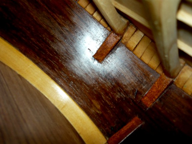

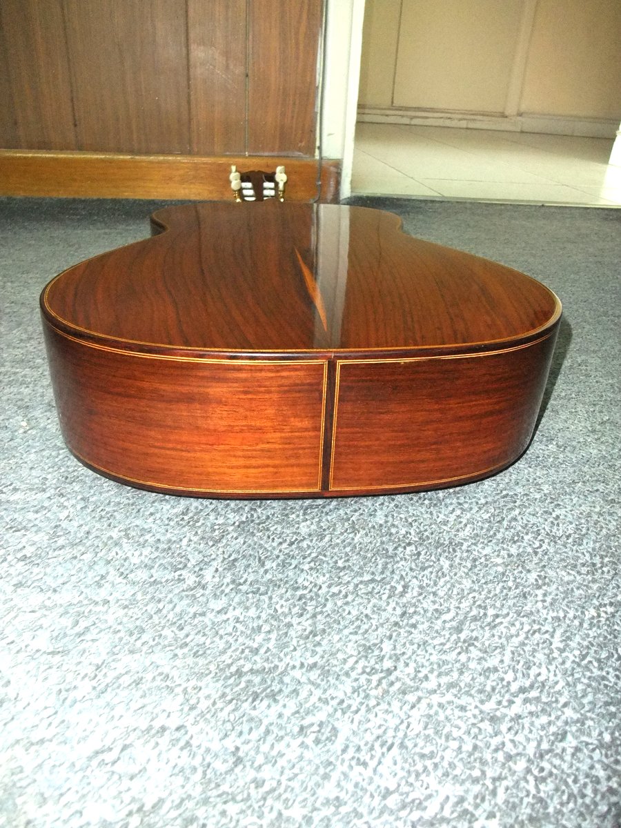

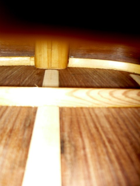

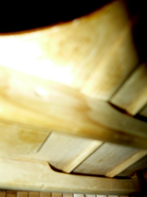

Η κιθάρα που ανέβασα παλιότερα που υπέστη Κ silicate treatment και επάλειψη με Rubio Kramer υλικό με αποτέλεσμα  ράγισμα και αλλαγή της πλάτης με 4 κομμάτια πολύ μέτριας ποιότητος rosewood.
Πριν 3-4 μήνες έγιναν οι εξής νέες αλλαγές (μετατροπές)

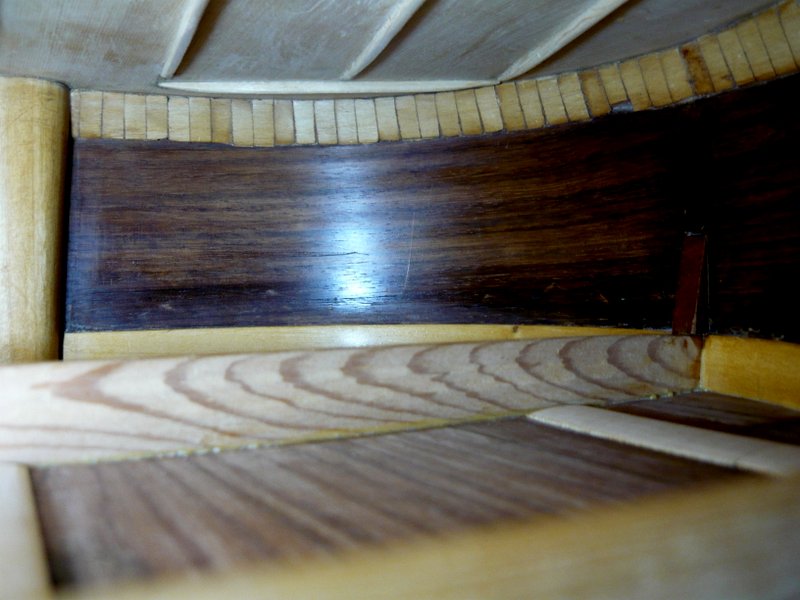

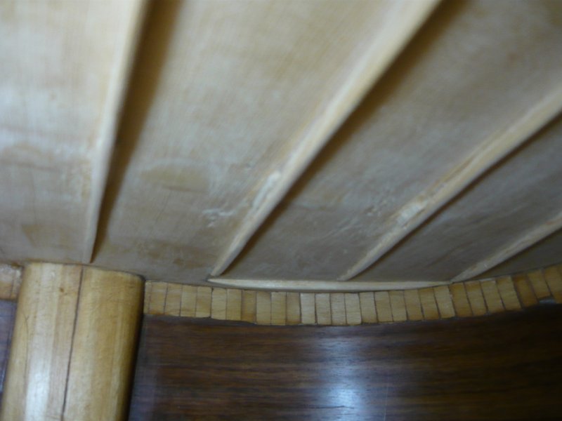

Λέπτυνση (tapering) των fun struts από τον καβαλάρη προς τον πίσω τάκο και αφαίρεση του under bridge plate.  Αυτές η αλλαγές έγιναν με την κιθάρα κουρδισμένη (Through hole) με πολύ κόπο (και πόνο!) και με συνεχή έλεγχο κάθε λίγες μέρες του ήχου της.

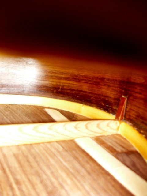

H ψαρόκολλα που φαίνεται μεταξύ πλάτης και καμαριών (Back cross struts) οφείλεται στον τρόπο συναρμολόγησης της κιθάρας με τα cross struts πρώτα προσαρμοσμένα στα sides και τελευταία η πλάτη (δεν τεμπέλιασα δηλαδή στο καθάρισμα της κόλλας).
Επίσης λέπτυνση της πλάτης (back plate) από 2,5 χιλ στα 1.9- 2 χιλ. επειδή το ξύλο (rosewood) της πλάτης ήταν αρκετά βαρύ και η αρκετή καμπυλότητα της προσδίδει την απαραίτητη δυσκαμψία (stiffness).  H λέπτυνση έγινε με συνεχή μέτρηση με όργανο Hacklinger ενός φίλου Κατά την γνώμη των φίλων εδώ υπάρχει βελτίωση στον ήχο (sustain και projection και βάθος).
Μερικές βδομάδες μετά το χρονοβόρο λουστράρισμα το λούστρο (Shellac που αγόρασα  στη Λεμεσό) δημιούργησε ρωγμές (crazing)και φαινόταν παλιά οπωσδήποτε το λούστρο περιείχε μέσα προσθήκες.  Παρόλο που σε ορισμένους αυτό το aging process αρέσει εγώ  αφαίρεσα το λούστρο και την ξαναλουστράρω με shellac από την Αθήνα που είναι πολύ καλής ποιότητος  αγορασμένη από SDimis.
Ο φίλος Πανίκος Τιμοθέου την χρησιμοποίησε για ηχογράφηση ενός δίσκου παρακαταθήκης του με 14 τραγούδια.  Παίζει με πένα και οι διαφορετικές φωνές είναι με την ίδια κιθάρα.  Παίζει κομμάτια για μπουζούκι (Ζαμπέτα) με την πένα κοντά στον καβαλάρη και τα άλλα πιο κοντά στην τρύπα της κιθάρας Λείπει κλασσικό πολυφωνικό κομμάτι (δεν τη γλιτώνουμε Θα μας δείρει ο Στέλιος!).
Σκοπεύω να ελαττώσω το πάχος του καπακιού αλά 1912 Segovia Μανουελ Ραμιρεζ κιθάρα (δηλ. 1.60 – 1.85 χιλ). Κρίνοντας από την ποιότητα και σκληρότητα και επίσης το doming του καπακιού είμαι βέβαιος ότι θα αντέξει πάχη τις τάξης του 1,6 – 1.85 χιλ maximum.
Γηράσκω αεί διδασκόμενος και αν καταστραφεί am only human after all and don’t put the blame on me που λέει και το τραγούδι Στυλιανέ.
Μπορεί το αποτέλεσμα και τα συμπεράσματα να βοηθήσουν και κάποιο άλλο που θέλει να πειραματιστεί και να ρισκάρει.
