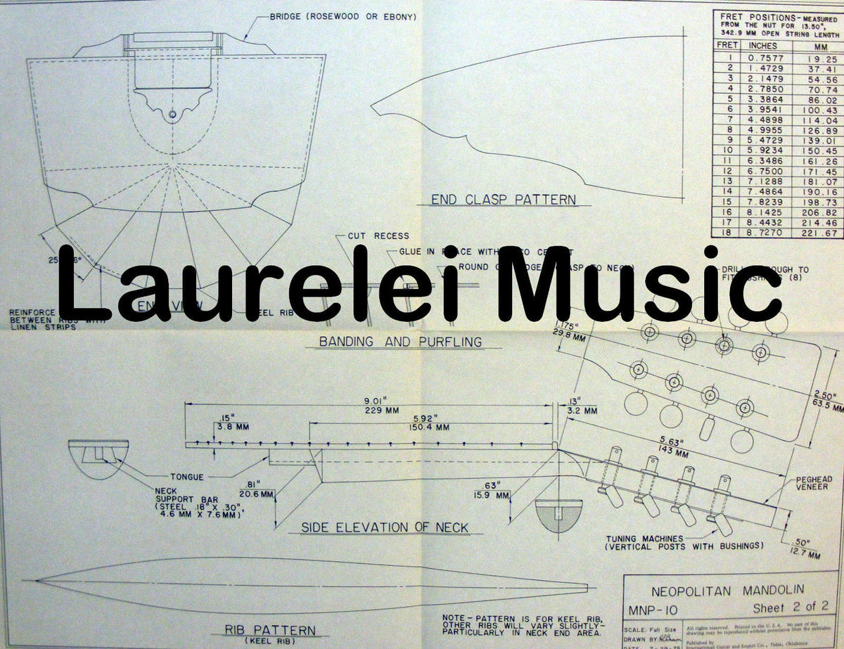

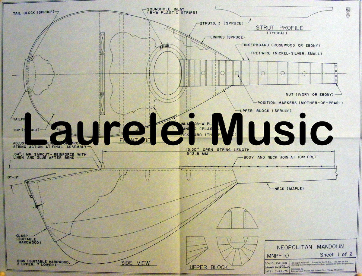

Μετά την ολοκλήρωση της πρώτης μου κατασκευής (ένα Λομβαρδέζικο μαντολίνο - θα το δείτε στην έκθεση) ξεκινάω απόψε να φτιάξω ένα Ναπολιτάνικο.
Δυστυχώς δεν έχω λεπτομερή σχέδια σε μεγάλη ανάλυση (αν κάποιος έχει και μπορεί να βοηθήσει...!) οπότε θα βασιστώ σε μετρήσεις από φωτό, σε γνωστά διαστασιολόγια, καθώς και στα παρακάτω (χαμηλής ανάλυσης και λεπτομέρειας) σχέδια.

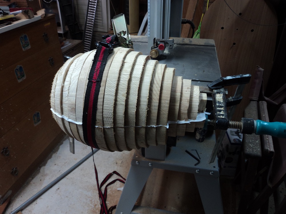

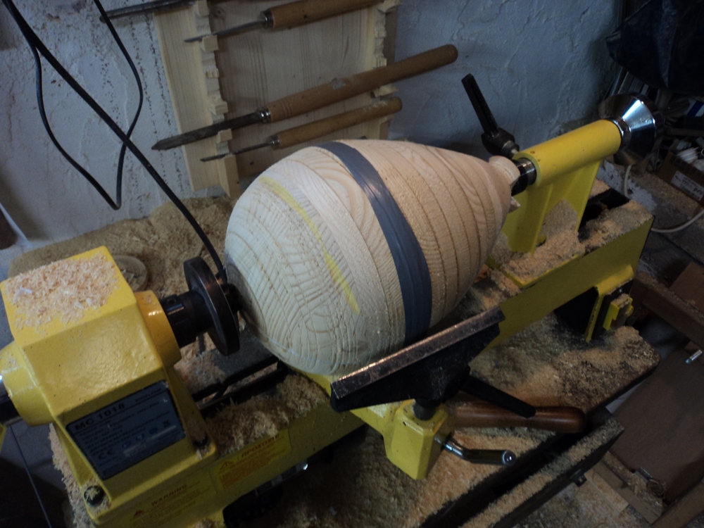

Αποφάσισα το καλούπι να γίνει μασίφ. Και μιας και βαριέμαι τις ράσπες και τα γυαλόχαρτα, ενώ αντίθετα έχω ευχέρεια στον τόρνο, το πάνω μέρος του καλουπιού (μέχρι δλδ εκεί που αρχίζουν τα πλαϊνά) να γίνει τορνευτό.
Κόλλησα λοιπόν μισούς δίσκους, τον έναν πάνω στον άλλο, με διαμέτρους που προσεγγίζουν το σχήμα του σκάφους.
Αυτό έγινε 2 φορές. Τα δύο μισά κολλήθηκαν μεταξύ τους με δύο κομμάτια χαρτί ανάμεσα, ώστε να μπορούν να ξεκολλήσουν εύκολα μετά την τόρνευση.
Έτσι μάλιστα θα έχω 2 καλούπια!

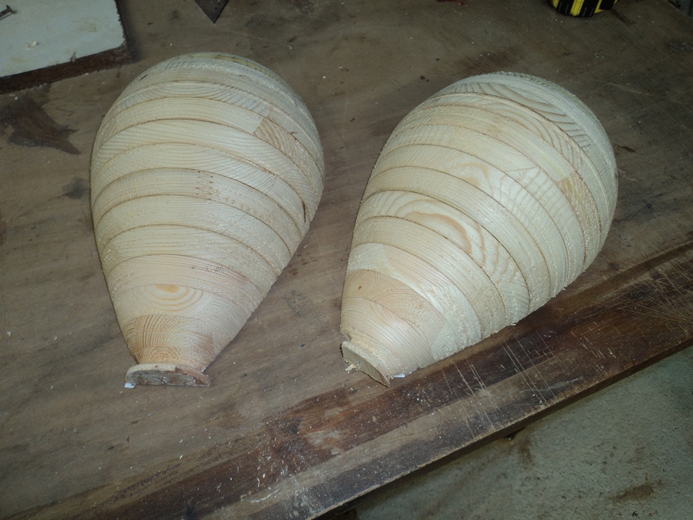

Μαντολίνο (Ναπολιτάνικο) - ΣΥΝΕΧΕΙΑ
« Απάντηση #3 στις: Μαΐου 04, 2014, 09:10:44 μμ »

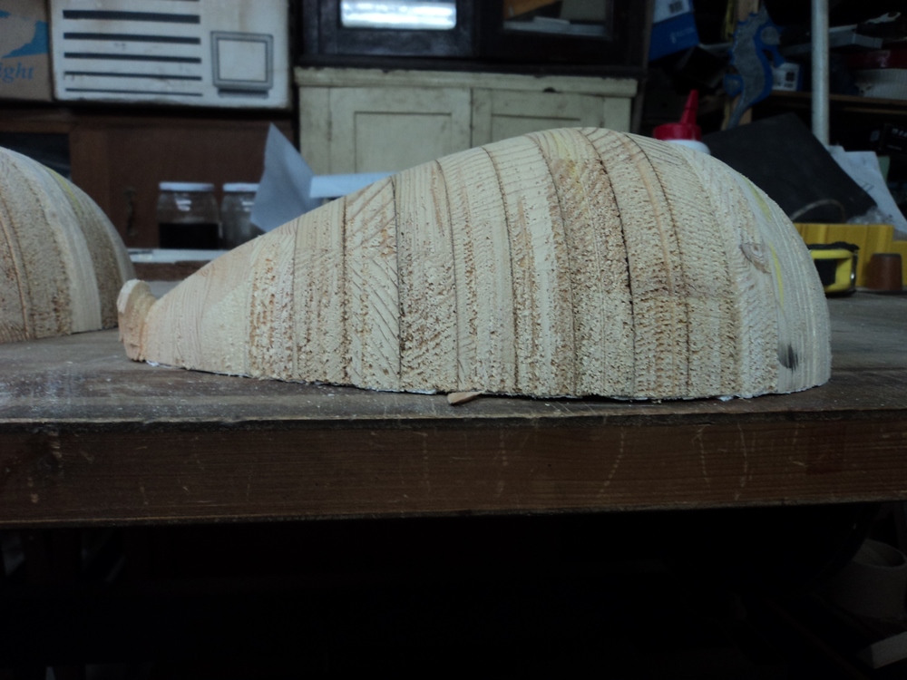

Μετά από λίγες ώρες στον τόρνο ιδού το αποτέλεσμα:

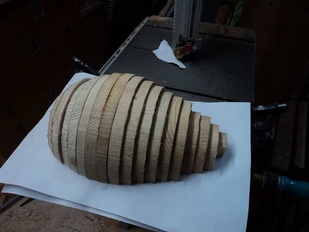

Και εδώ τα 2 μισά ξεκολλημένα
Το επόμενο βήμα θα είναι να συμπληρωθεί το καλούπι στην περιοχή των πλαϊνών και της κολλάτζας
