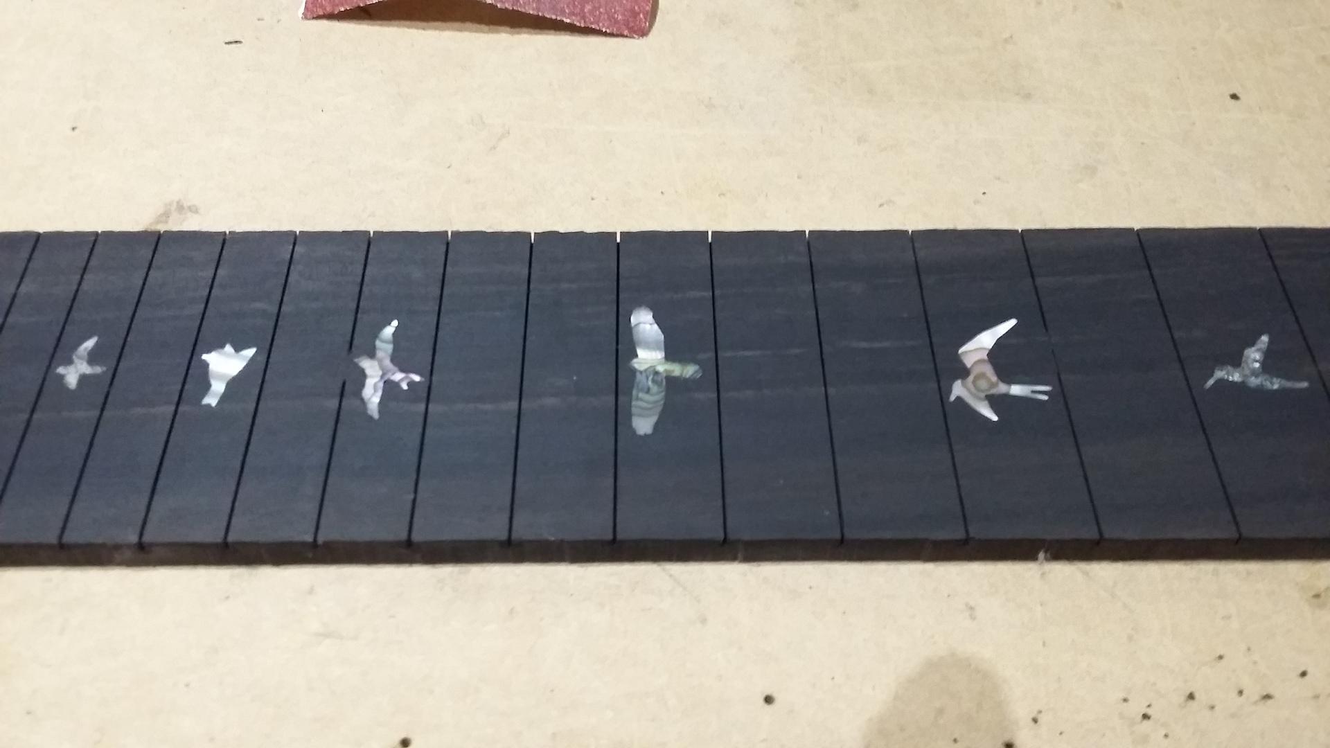

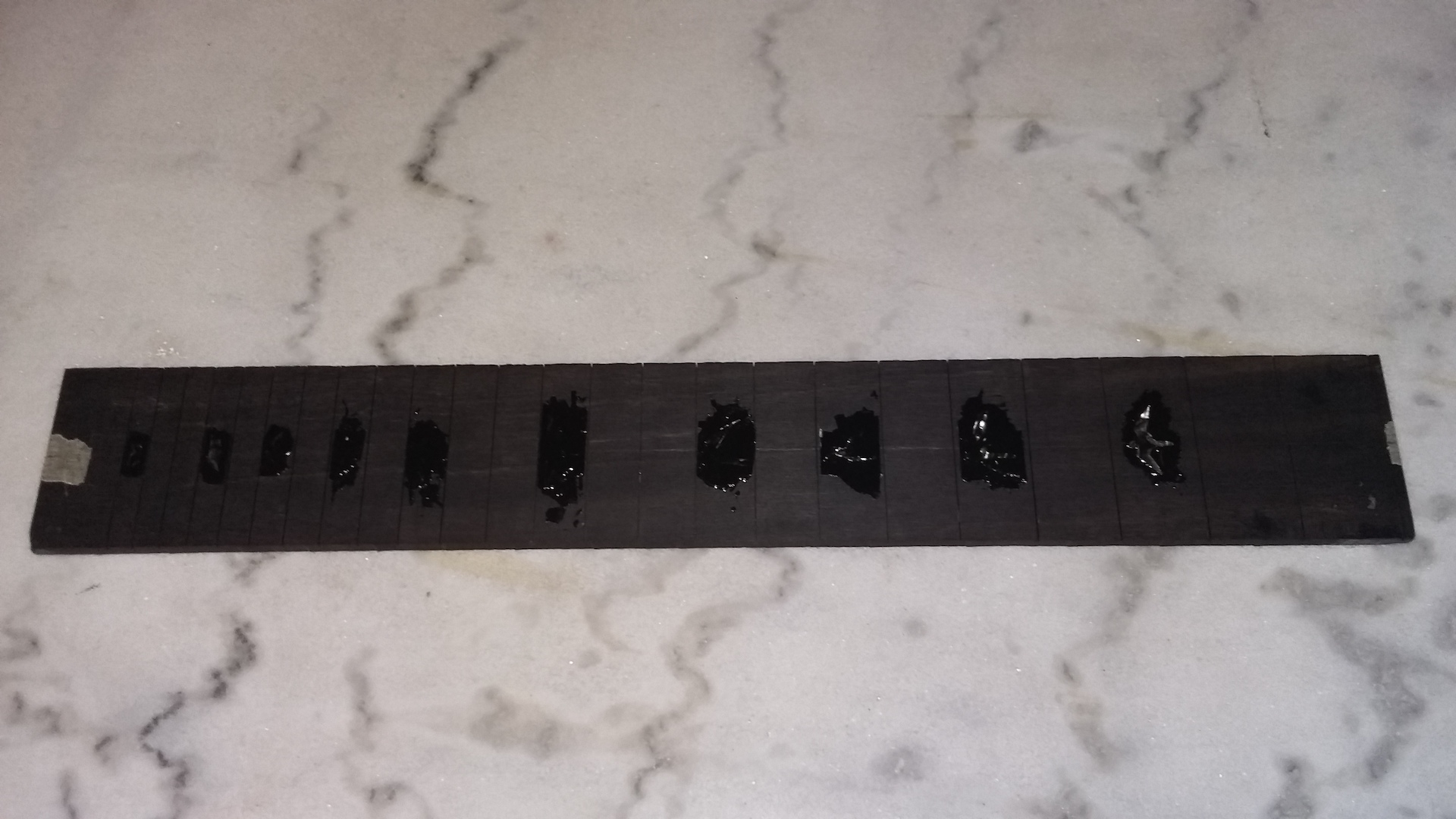

« Απάντηση #2 στις: Σεπτεμβρίου 14, 2017, 10:48:02 μμ »
Εδω εβαλα εποξικη με εβενοσκονη,για να καλυψω τα κενα στα inlays.
Σε δοκιμες που εχω κανει εβαλα εποξικη με μαυρο μελανι αντι για εβενοσκονη,και μπορω να πω οτι ειχα εξισου καλο αποτελεσμα.

« Απάντηση #7 στις: Σεπτεμβρίου 16, 2017, 12:17:04 μμ »
Ωραιο αποτελεσμα. Και εγω ταστιερα απο την Δημητρη πηρα και και ειναι πολυ καλη. Χτες ημουν εκει και πηρα και κοκκαλα και ειδα οτι εφερε και κεδρο για μπρατσα. Τσιμπημενες τιμες αλλα ξερω τι παιρνω με επιτοπια επιθεωρηση, αν και ειμαι σιγουρος οτι ο Δημητρης δεν στελνει "σκαρτα" κομματια.
