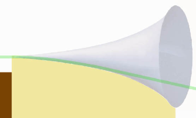

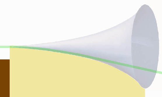

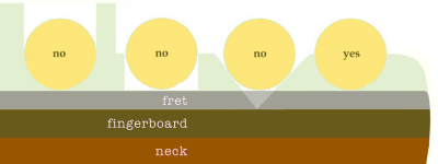

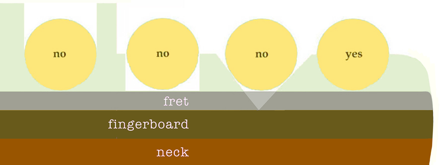

Ενα πολυ ενδιαφερον αρθρο που αφορα την σωστη χαραξη στα κοκκαλα και το σχημα του ζυγου!

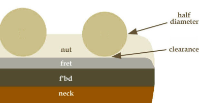

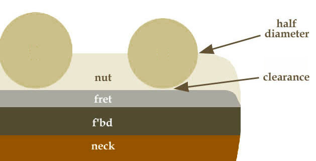

Τα κοκκαλα δεν πρεπει να χαραζονται με πριονι παρα με ειδικα λιμακια αναλογης διατομης με τις χορδες! Επισης δεν πρεπει να μπει ολη η χορδη μεσα στο αυλακι αλλα μονο η μιση! Αρα με αυτη την πρακτικη ο καβαλαρης πρεπει να ειναι πιο ψηλος στις μπουργκανες και αυτο εχω δει να κανουν και σε καβαλαρη κιθαρας!
http://www.lutherie.net/nuts.html
Στην πρωτη φωτο βλεπουμε με μαυρο χρωμα την ταστιερα με γκρι χρωμα τα ταστα και
με ασπρο το κοκκαλο.
Στην επομενη φωτο τους διαφορους τροπους χαραγματος και ποιος ειναι ο σωστος!
Στην τελευταια το σχημα που πρεπει να εχει ο ζυγος! Συμφωνα με το αρθρο δεν πρεπει να εχει γωνια αλλα μια καμπυλη!

κατ' αρχάς μπράβο για την παρουσιάση της χάραξης. Και ο καβαλλάρης και ο ζυγός πρέπει να χαράζονται ακριβώς έτσι.
Μια ερώτηση μόνο. Έχεις υπόψη σου κάποιο σετ από καλά λιμάκια, με τα οποία να μπορούμε να κάνουμε τις σωστές χαράξεις που παρουσιάζεις, για τα τυπικά πάχη των χορδών του μπουζουκιού;

Τα λιμακια τα εχω παρει απο εδω  http://www.stewmac.com/shop/Tools/Special_tools_for_Nuts_and_saddles/Gauged_Nut_Slotting_Files.html
Η λιμα
0,10 ειναι για τη ΡΕ
0,14 για τη ΛΑ
0,20 για τη ΦΑ
0,24 για την  ΡΕ μπουργκανα στα τριχορδα!
0,28 για την ΝΤΟ
Καποιες διαστασεις διαφερουν πολυ λιγο για το μπουζουκι αλλα δεν υπαρχει προβλημα
