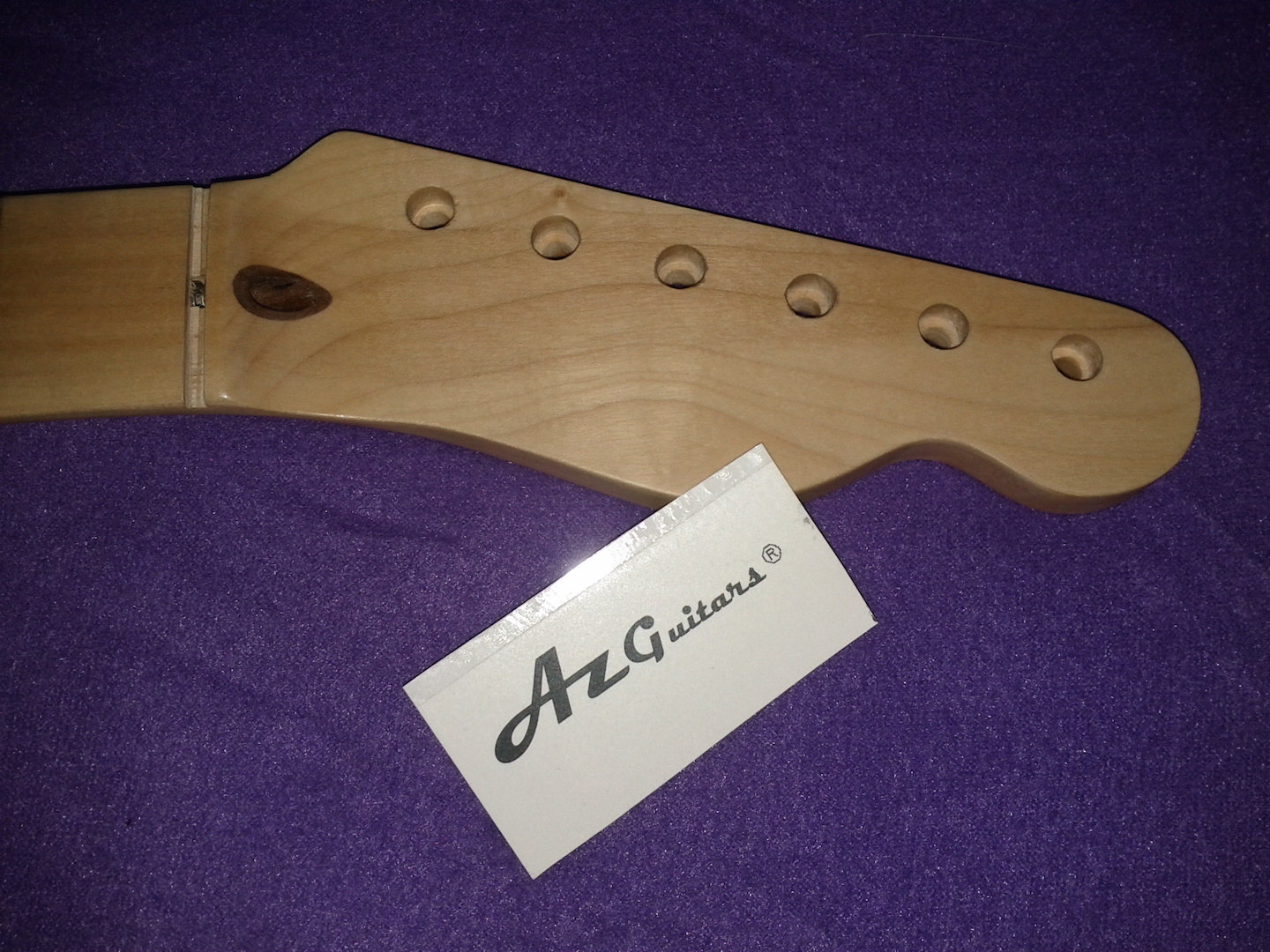

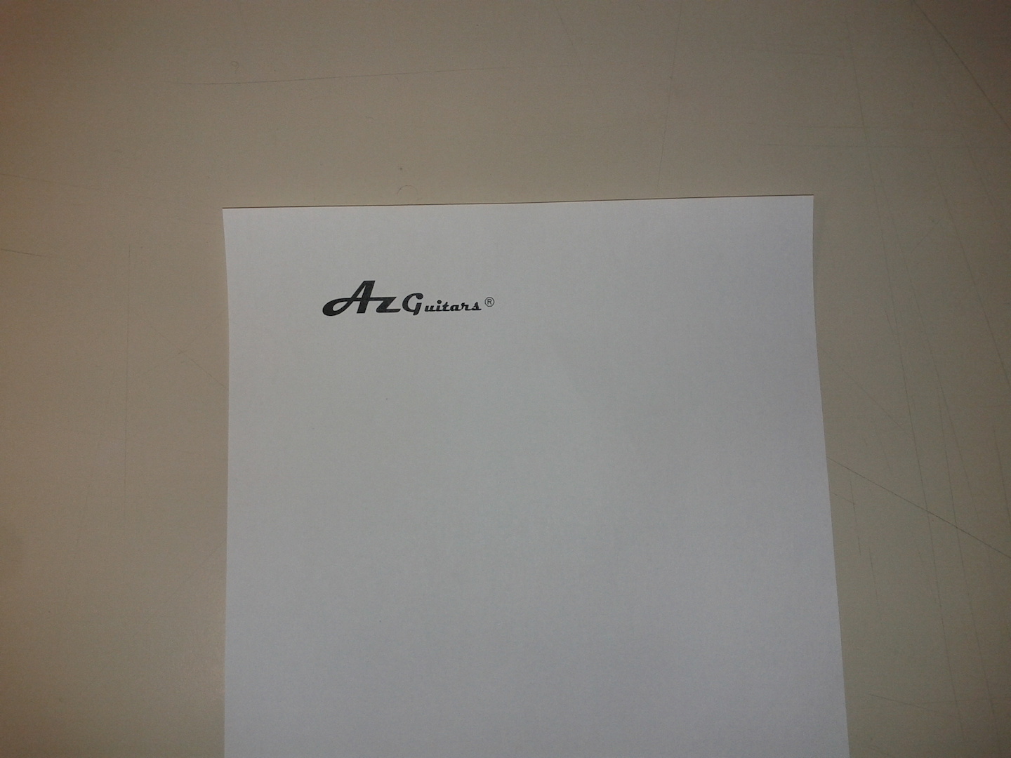

Φτιαχνοντας το decal (χαλκομανια) για το μπρατσο της Tele, ειπα να βαλω φωτογραφιες με ολη την διαδικασια.
Φυσικα υπαρχουν πολλες αναφορες στο διαδικτυο,αλλα ειπα να δειξω και τον τροπο που το κανω και εγω.

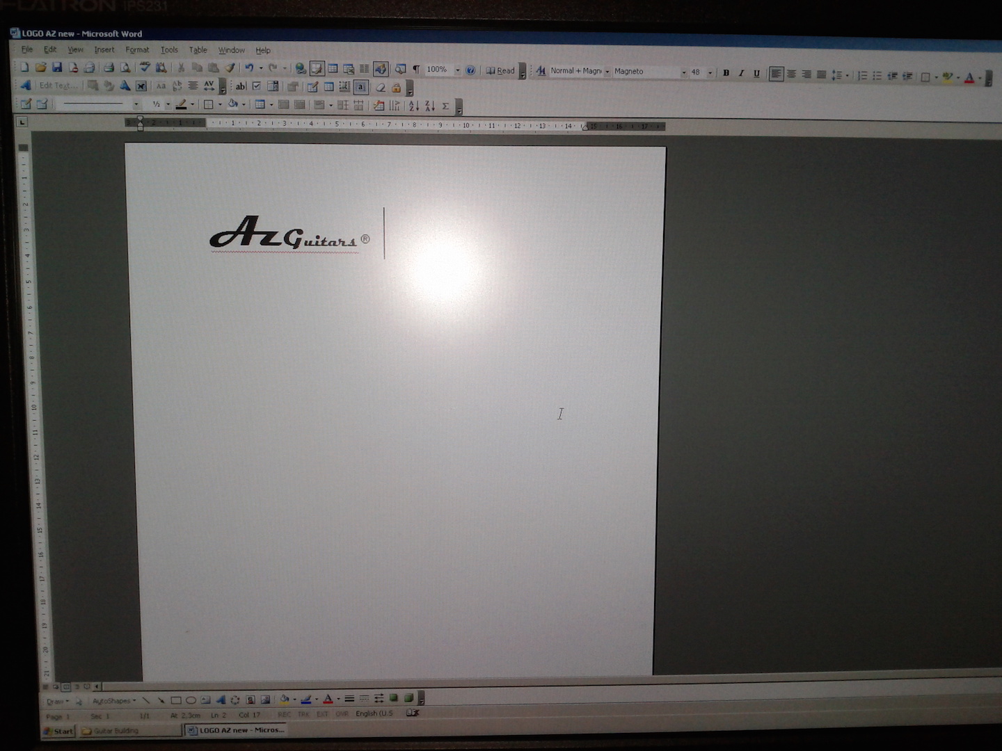

Αφου βρηκα το λογοτυπο που θελω στο Word,τυπωνω σε Α4 για να δω το μεγεθος που μου κανει.

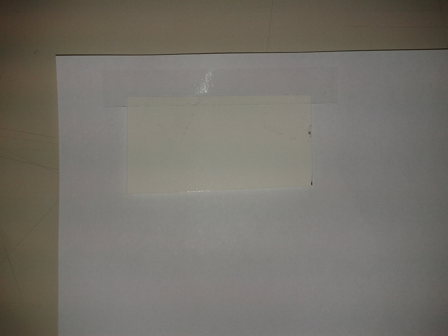

Μετα κολλαω ενα κομματι χαρτι χαλκομανιας πανω απο το τυπωμενο Logo και ξανατυπωνω (να πω εδω οτι η εκτυπωση ειναι σε Laser printer).

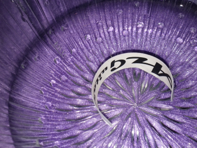

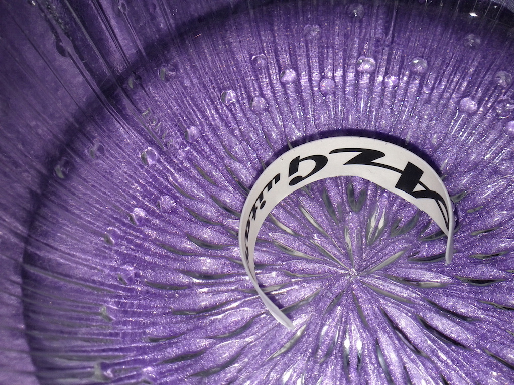

Ενα χερι ακρυλικο στη συνεχεια για να καλυψει το μελανι ωστε να μην ξεβαψει στο νερο.

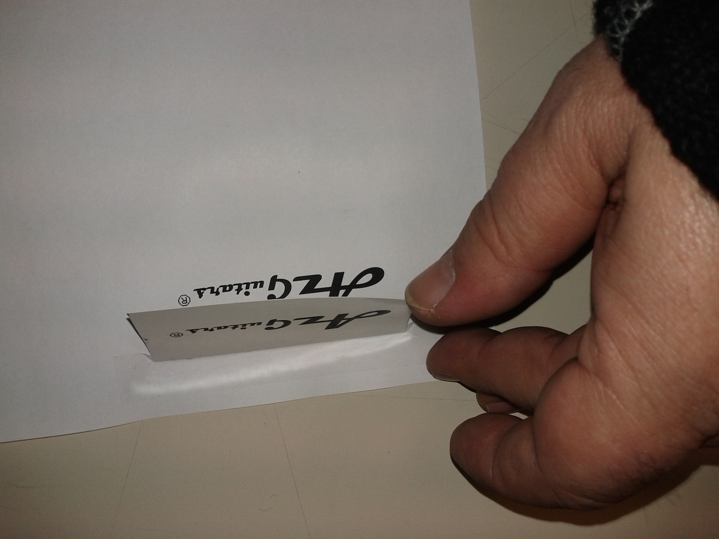

Αφου κοψω το σχημα του Logo το βαζω για 20-30 δευτερολεπτα στο νερο,για να γλυστραει πανω στο ασπρο χαρτι της χαλκομανιας.

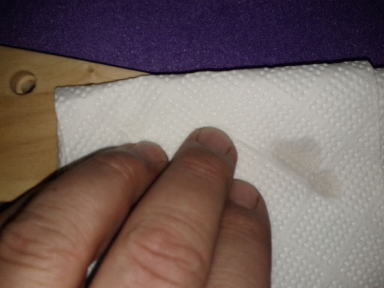

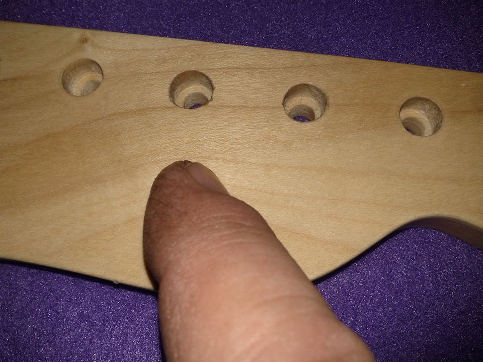

Βασικο εδω ειναι να βαλουμε λιγο νερο με το δαχτυλο στο headstock (καραολο) ωστε να μπορουμε να τοποθετησουμε την χαλκομανια στην θεση που θελουμε.

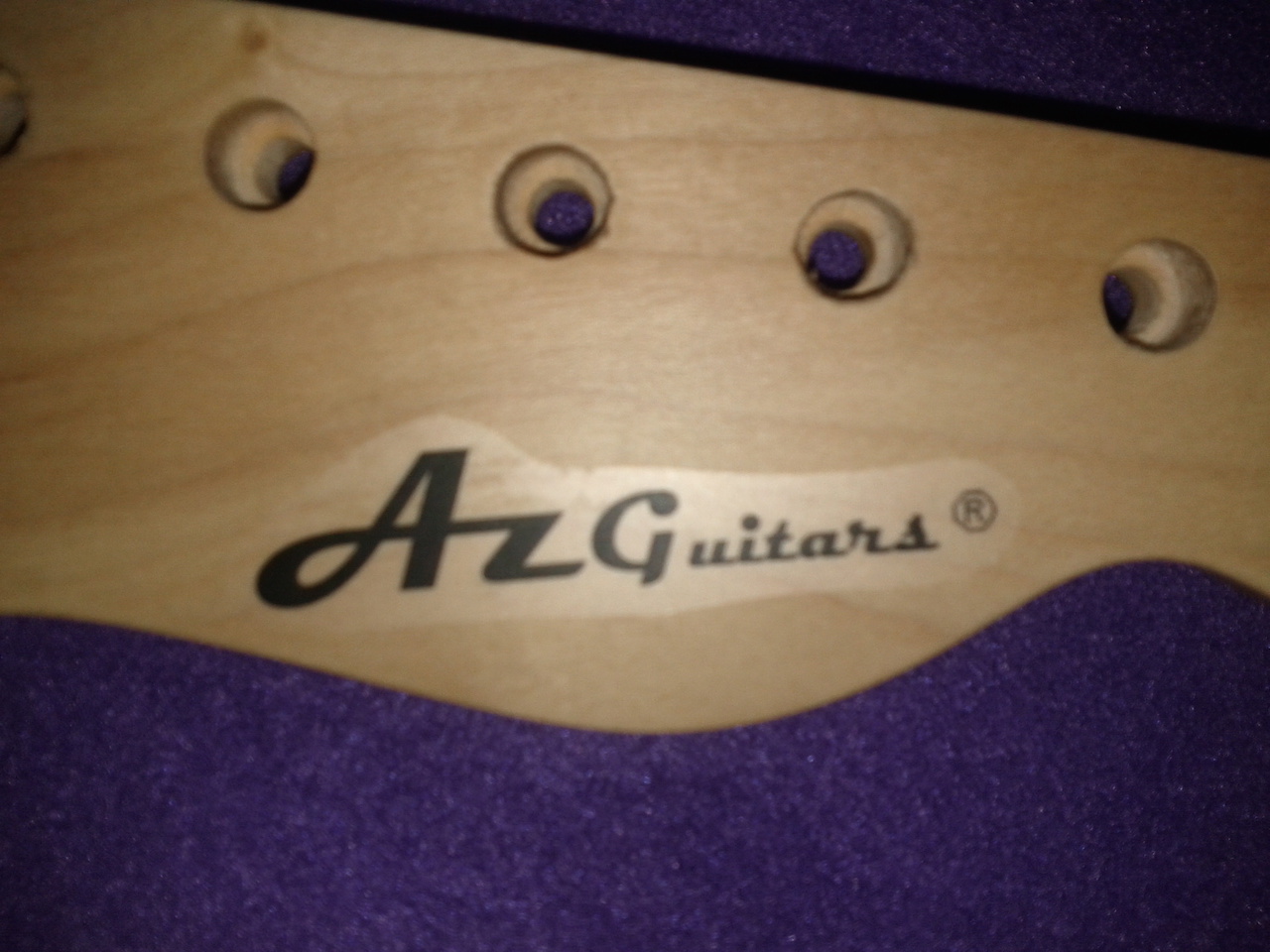

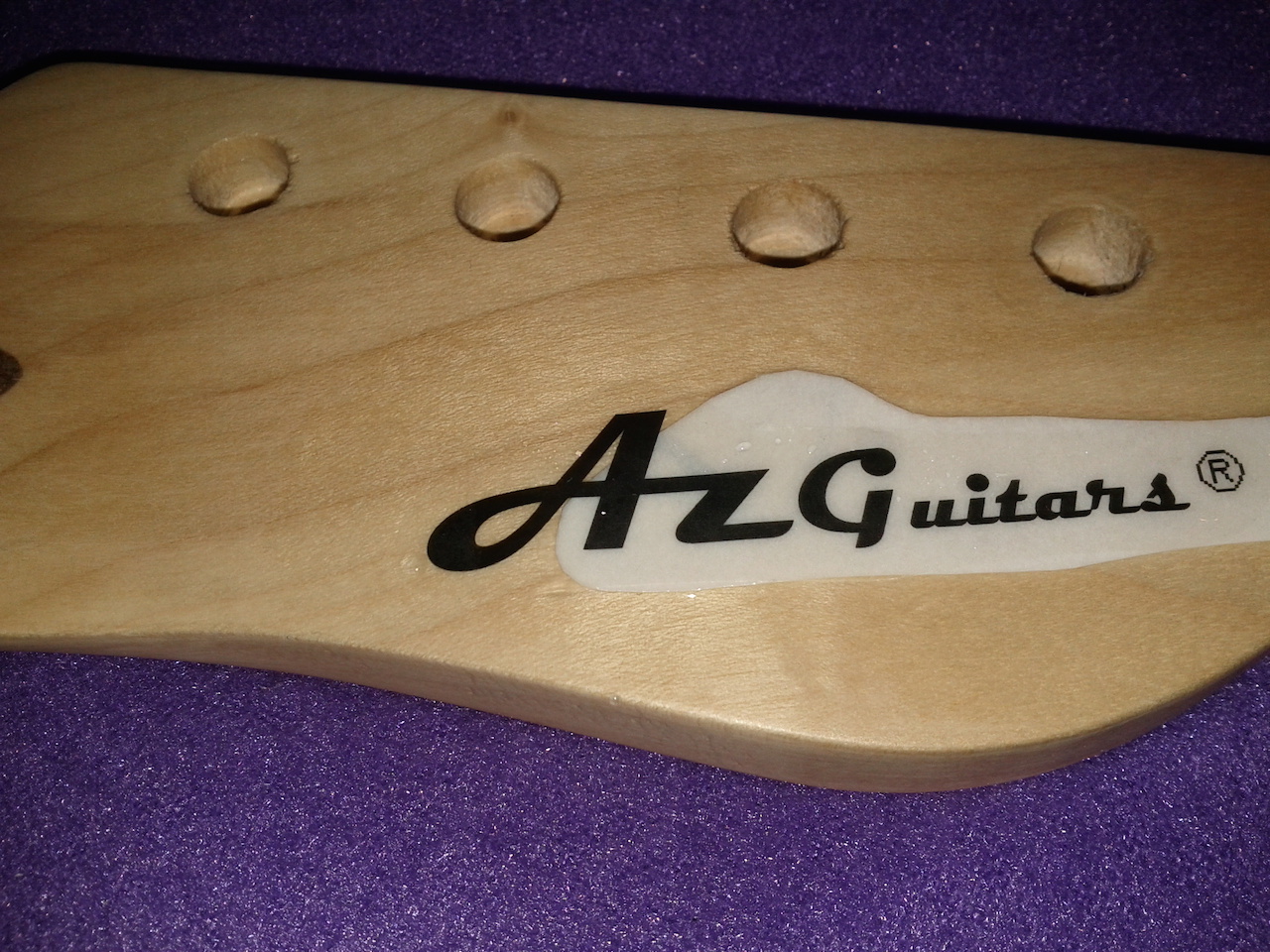

Οταν μπει το logo στην θεση του,παταμε και τριβουμε (απαλα) με χαρτοπετσετα ωστε να μην αφησουμε φουσκαλα με νερο κατω απο την χαλκομανια.
Ξεχασα να αναφερω η διαδικασια γινεται αφου περαστουν τρια χερια βερνικι και οχι πανω στο ξυλο.

Βασιλη τωρα το ειδα,τα decal τα παιρνω απο model one (μοντελισμος).
Γιαννη το decal μπαινει πανω απο λουστραρισμενο headstock,στη συνεχεια περναω 5-6 χερια βερνικι σε ολο το headstock.
Αυτο για να ανεβει το επιπεδο του λουστρου πανω απο το decal.Το λουστρο ομως ανεβαζει και το επιπεδο του decal,οποτε το κατεβαζω με 800ρι γυαλοχαρτο νερου στο επιπεδο του headstock.Εδω θελει προσοχη με το γυαλοχαρτο (σιγα σιγα να μην φτασουμε στο επιπεδο του decal.Και μετα μπαινουν οσα χερια λουστρου χρειαστει για το τελικο αποτελεσμα.
