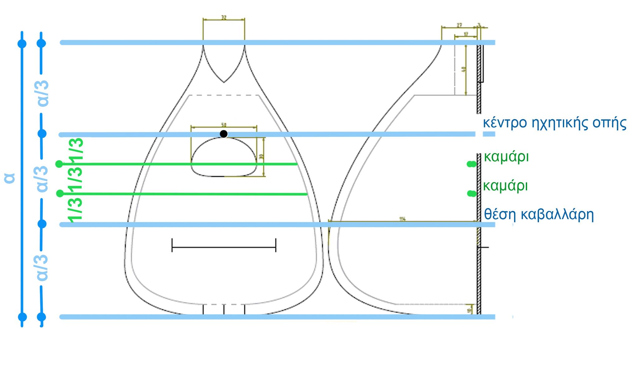

Μετά την σχετικά "επιτυχημένη" κατασκευή ενός σκαφτού μπαγλαμά, αποφάσισα να κάνω και τον πρώτο μου τζουρά. Με τις σχεδόν ανύπαρκτες γνώσεις μου σε CAD προγράμματα έφτιαξα το σχέδιο του σκάφους που επισυνάπτω (πρόσοψη + τομή πλάγιας όψης). Το σχήμα του καπακιού κατέληξε να μοιάζει λίγο με κουπί, με μια επίπεδη επιφάνεια στο κάτω μέρος του οργάνου κάπου στα 3cm, αλλά μου άρεσε και είπα να το κρατήσω... Λέτε αυτό να δημιουργήσει πρόβλημα στην τοποθέτηση της χορδιέρας ή γενικά κάποιο άλλο πρόβλημα? Επίσης επειδή είμαι τέρμα άσχετος με την οργανοποιία τοποθέτησα την τρύπα του ηχείου (έλλειψη) εκεί που μου καθόταν καλύτερα με το μάτι με διαστάσεις επίσης τυχαίες, οπότε αν έχετε κάποια πρόταση-διόρθωση για το σχήμα ή τη θέση της θα ήταν ευπρόσδεκτη...
Τέλος αν δεν είναι κόπος θα ήθελα και λίγη βοήθεια με τις διαστάσεις και την τοποθέτηση των καμαριών στο καπάκι.

Ὅσον ἀφορᾶ τόν σκαφτό τζουρᾶ σου : Τό κέντρο τῆς ἠχητικῆς ὀπῆς εἶναι στό 1/3 τοῦ μήκους τοῦ καπακιοῦ ( νομίζω καλά τό ἔχης ) καί ὁ καβαλλάρης στό ἄλλο 1/3 ἀπό τήν κάτω μεριά ( θέλει λίγη μετακίνηση πρός τά ἐπάνω ) .
Ὅσον ἀφορᾶ τό σχῆμα , πράγματι μοιάζει μέ κουπί (!) , ἀλλά ἡ πλάγια ὄψη μ' ἀρέσει . Θά σοῦ στείλω ἕνα σχῆμα , ὅπως θά μ' ἄρεσε ἐμένα , διαλέγεις καί παίρνεις.....Τό πίσω μέρος μέ τά 3 ἴσια ἑκατοστά θά βολέψη πολύ γιά τόν χορδοκράτη . Γίά τά καμάρια θά σ' ἀπαντήσω ἀργότερα . Τά ξαναλέμε......

Τώρα όσον αφορά το σκάφος, έκανα αρκετές αλλαγές στο σχέδιο (τώρα που έμαθα λίγο καλύτερα το QCAD ;D) και άμα δεν είναι κόπος ρίξε μια ματιά και πες μου τη γνώμη σου. Ο,τι στείλεις είναι ευπρόσδεκτο ευχαριστώ και πάλι!

Υπάρχουν και άλλες προσεγγίσεις στις ερωτήσεις σου , αλλά για αρχή , τούτη πιστεύω θα σε βοηθήσει .
Εχεις αποφασίσει για την κλίμακα του οργάνου ; Καλή επιτυχία !

Ιωσήφ κατατοπιστικότατο το σχήμα σου να 'σαι  καλά. Για 60 εκατ. σκεφτόμουνα αλλά τώρα που σχεδίασα το μανίκι κάτι δε μου κάθεται καλά στο σκάφος...σα να είναι πολύ μικρό...πάμε για ver 1.4 μου φαίνεται ;D
