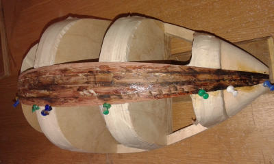

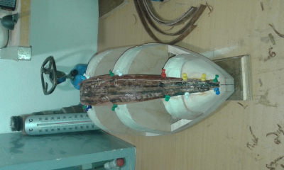

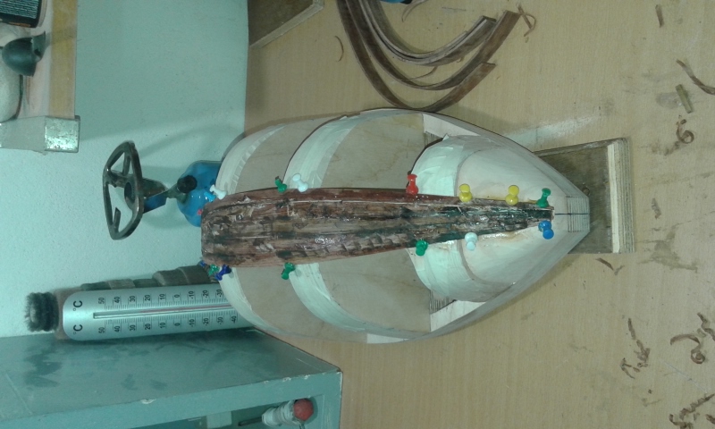

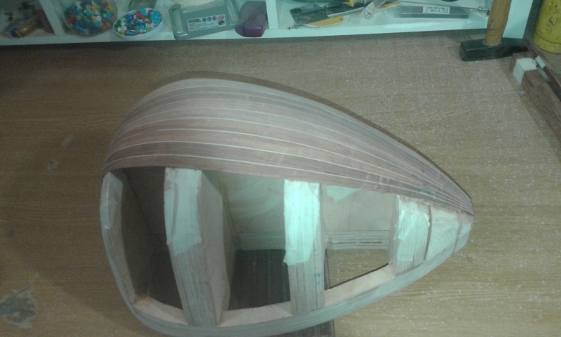

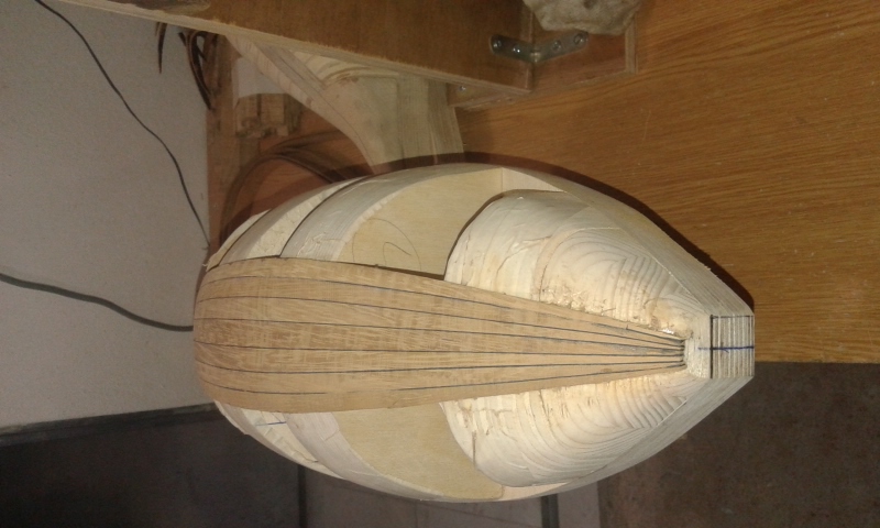

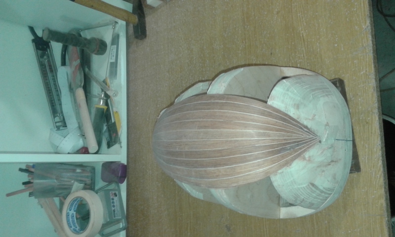

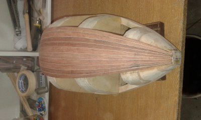

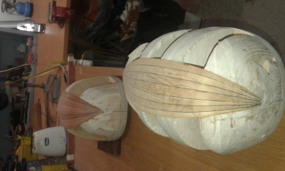

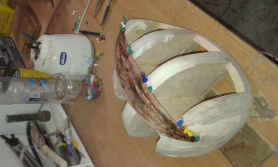

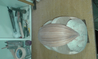

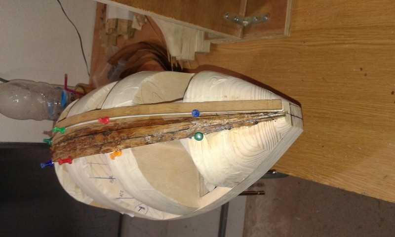

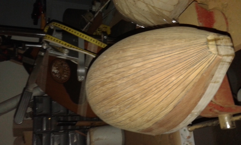

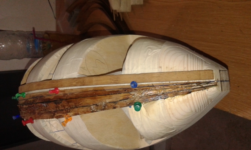

Ξεκινησα δυο νεα τριχορδα το ενα ιροκο με μαυρο φιλετο και το αλλο πουπινγκα με ασπρο φιλετο .Το ιροκο ειναι η δευτερη προσπαθεια αφου το πρωτο ξηλωθηκε και σουλουποθηκε ο τακος.καλα τελιωματα!!!!!!

Καλη αρχη!
και ευχομαι γρηγορα και τις πενιες... :)
Απ: Δυο νεα τριχορδα
« Απάντηση #2 στις: Σεπτεμβρίου 11, 2016, 01:44:47 πμ »
Geo !!!! Μπράβο  και όπως το ' γραψες .... Καλά τελειώματα!!!!!!!!!!!!!
« Απάντηση #3 στις: Σεπτεμβρίου 11, 2016, 08:10:08 πμ »
Τώρα ο τάκος είναι σωστός, καλή συνέχεια.
« Απάντηση #4 στις: Σεπτεμβρίου 11, 2016, 10:13:07 πμ »
Σας ευχαριστω ολους για τα καλα σας λογια .ωρα για δουλεια.!!!!!!

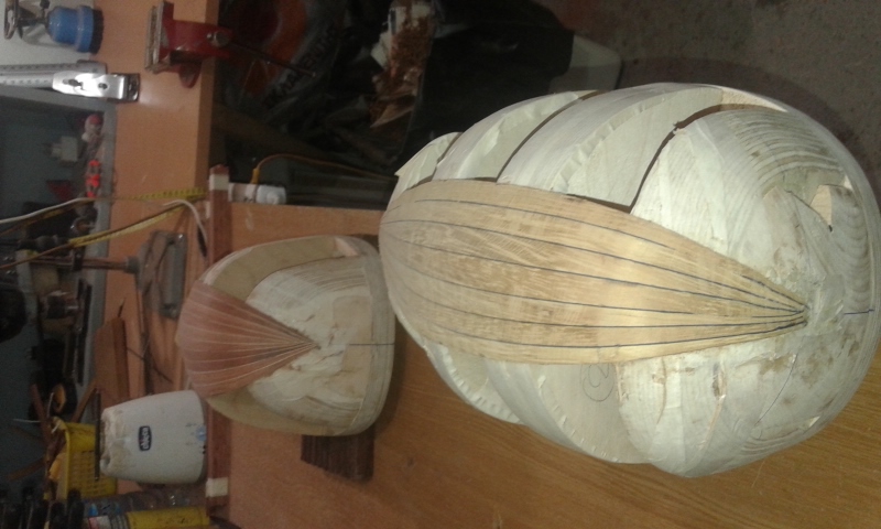

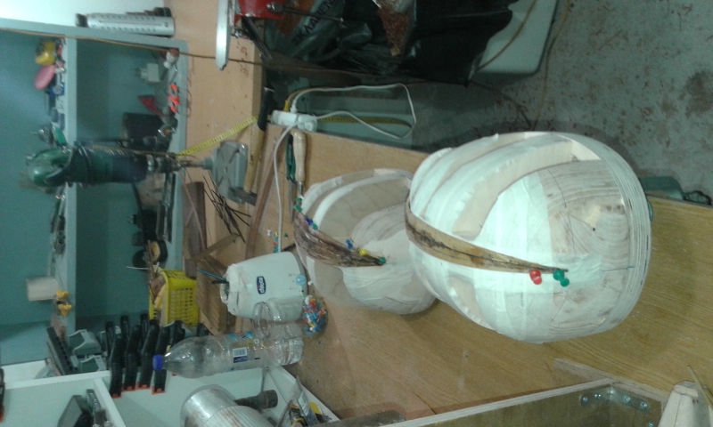

« Απάντηση #7 στις: Σεπτεμβρίου 19, 2016, 07:51:20 μμ »
Προχωραμε σιγα-σιγα!!!!!!!!

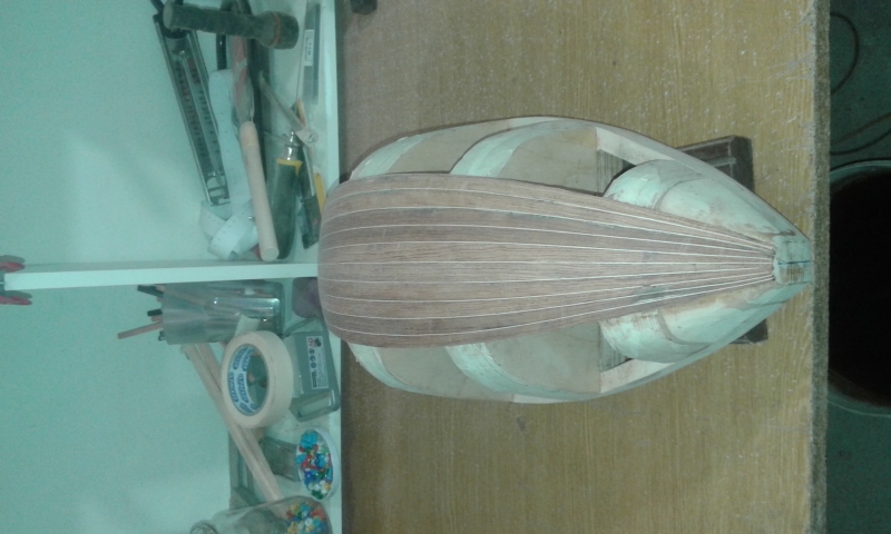

« Απάντηση #9 στις: Μαΐου 27, 2017, 11:06:40 μμ »

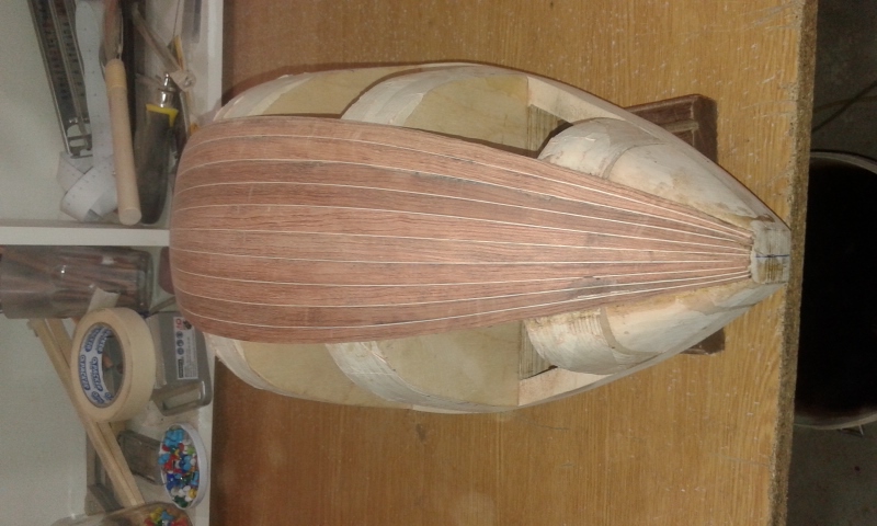

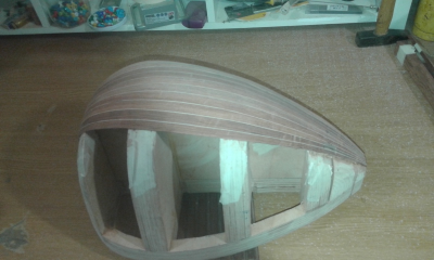

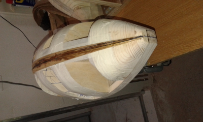

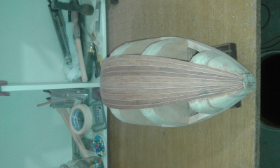

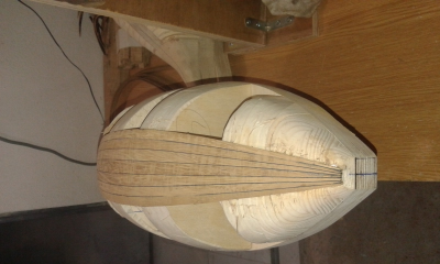

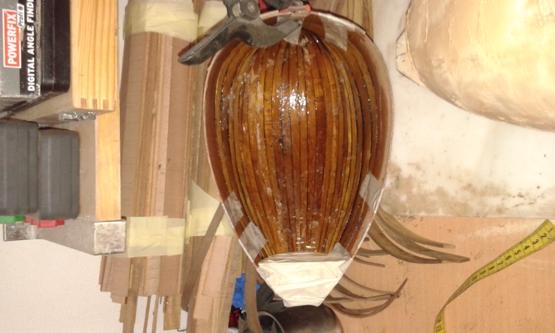

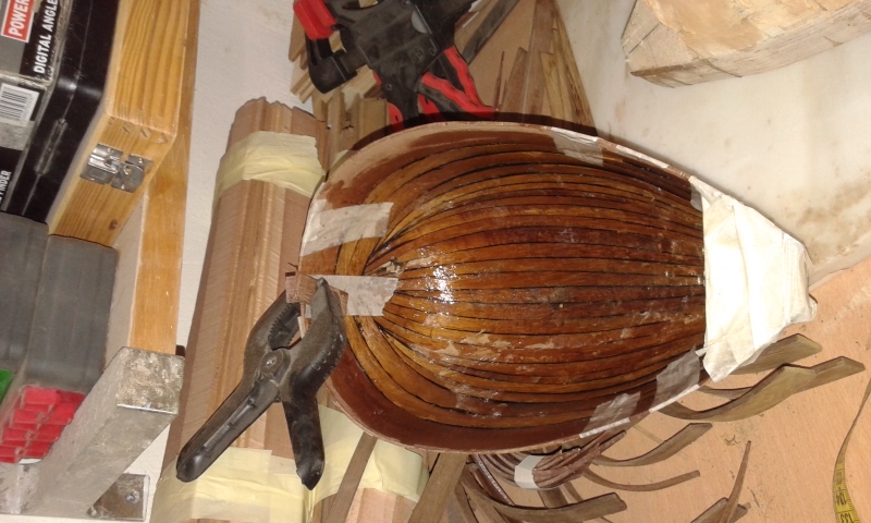

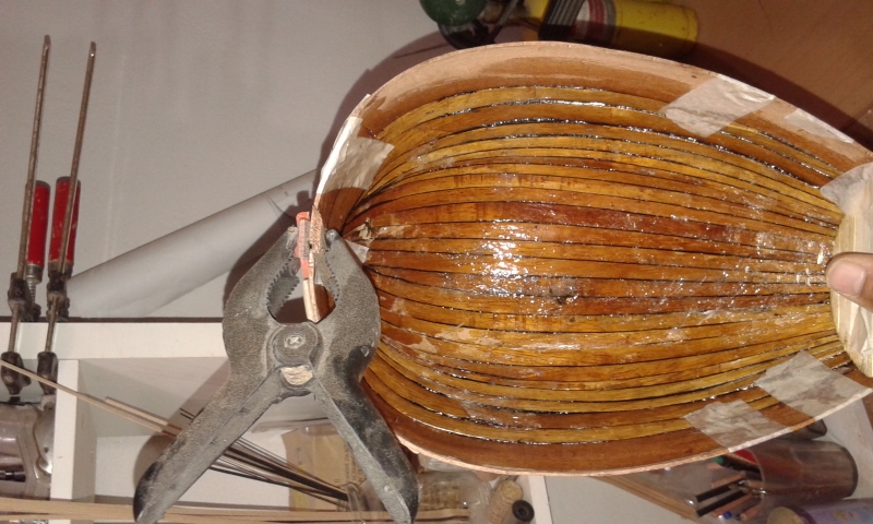

Μετα απο καιρο εκλεισα το ενα σκαφος!!!!!!
« Απάντηση #10 στις: Μαΐου 28, 2017, 12:09:11 μμ »
μια χαρα εκλεισες . Ξυστο τωρα ομως εκει που θα πατησει η κολαντζα και τα πλαινα ωστε να πιασει η κολλα.Και κατι ακομη.................γιατι αλλειψες το εσωτερικο με ψαροκολλα χωρις να ενυσχισεις με γαζες? Αυτο που εκανες ειναι δωρο αδωρο................
« Απάντηση #11 στις: Μαΐου 28, 2017, 02:09:06 μμ »
Ok!!!!!!!!thanks.
