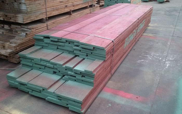

Κάνει αυτό το ξύλο (purpleheart) για σκαφτό σκάφος;
« στις: Απριλίου 26, 2017, 11:26:14 μμ »
Η 4χρονη κόρη μου μου ζήτησε ένα ΡΟΖ όργανο... Βλέπεις ο αδελφός της, μεγαλύτερος, έχει ήδη το δικό του (μπαγλαμαδάκι), με το αρχικό του κιόλα πάνω....
Κάνει το ξύλο αυτό για σκάφος μπαγλαμά ή τζουρά/τζουρομπαγλαμά; Αν όχι, τι προτείνετε σε ΡΟΖάκι...;  {music007}

Σε ροζάκι απ όσο γνωρίζω φίλε μου δεν υπάρχει κάτι άλλο εκτός ίσως από το Pau Rosa  που έχω δει σε μια φωτό. Αλλά δεν ξέρω σε τι πάχος υπάρχει για σκαφτό όργανο που θέλεις. Το purpleheart το έχω χρησιμοποιήσει αλλά για δούγες σε τζουρά. Να έχεις υπόψιν σου οτι αυτό το ξύλο είναι πάρα πολύ σκληρό στην κατεργασία του....ίσως και πιο σκληρό από τον έβενο αν δεν κάνω λάθος. Επίσης αλλάζει χρώμα κατα την κατεργασία και σκουραίνει. Όταν το δει φως όμως γίνεται κόκκινο μωβ...όμορφο. Έχω βρει τέτοια ξυλεία στον Δαμιανό Ζαχαρίου. Καλή επιτυχία σου εύχομαι.

υπάρχει και το pink ivory αλλά για σκαφτό όργανο δεν νομίζω γιατί είναι χρυσάφι

Και το bubinga ή african rosewood κοκκινίζει (http://www.luthier.gr/index.php?topic=3099.msg53805) είναι σκληρό και θέλει υπομονή στο σκάψιμο. Υπάρχουν και τα υδροχρώματα ξύλου με τα οποία μπορείς να χρωματίσεις χωρίς να χάσεις την όψη του ξύλου. Καλή επιτυχία σου εύχομαι.
