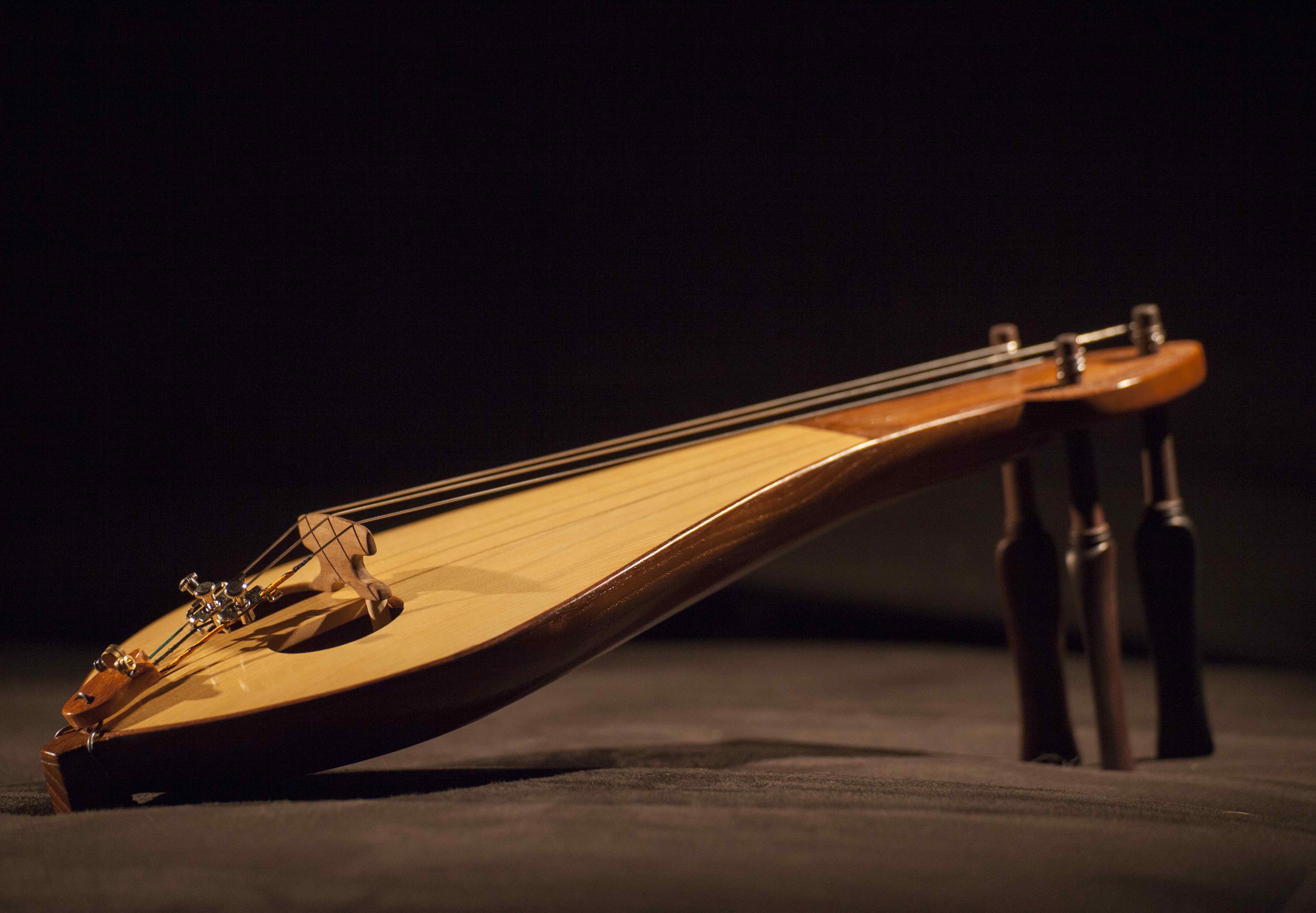

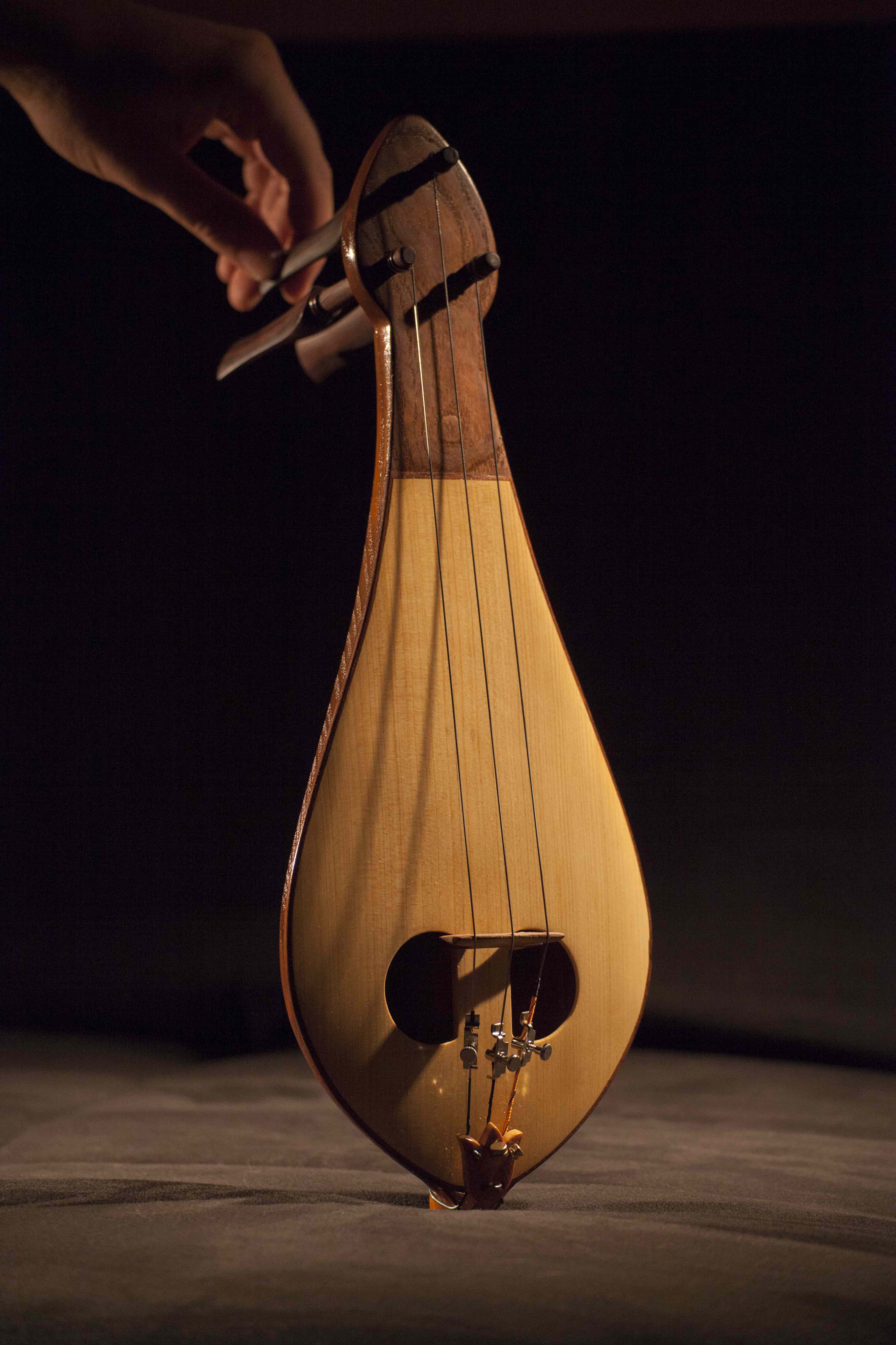

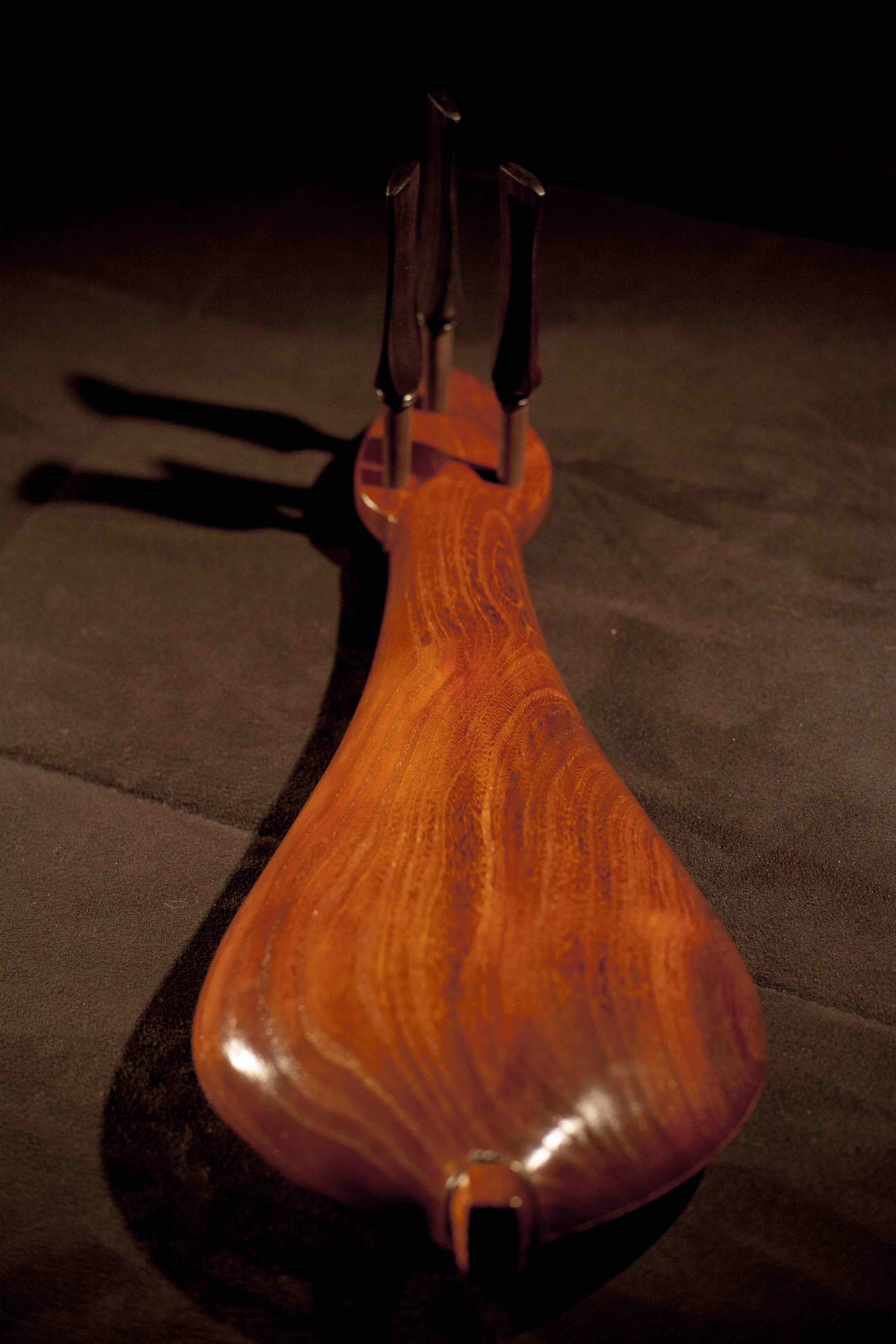

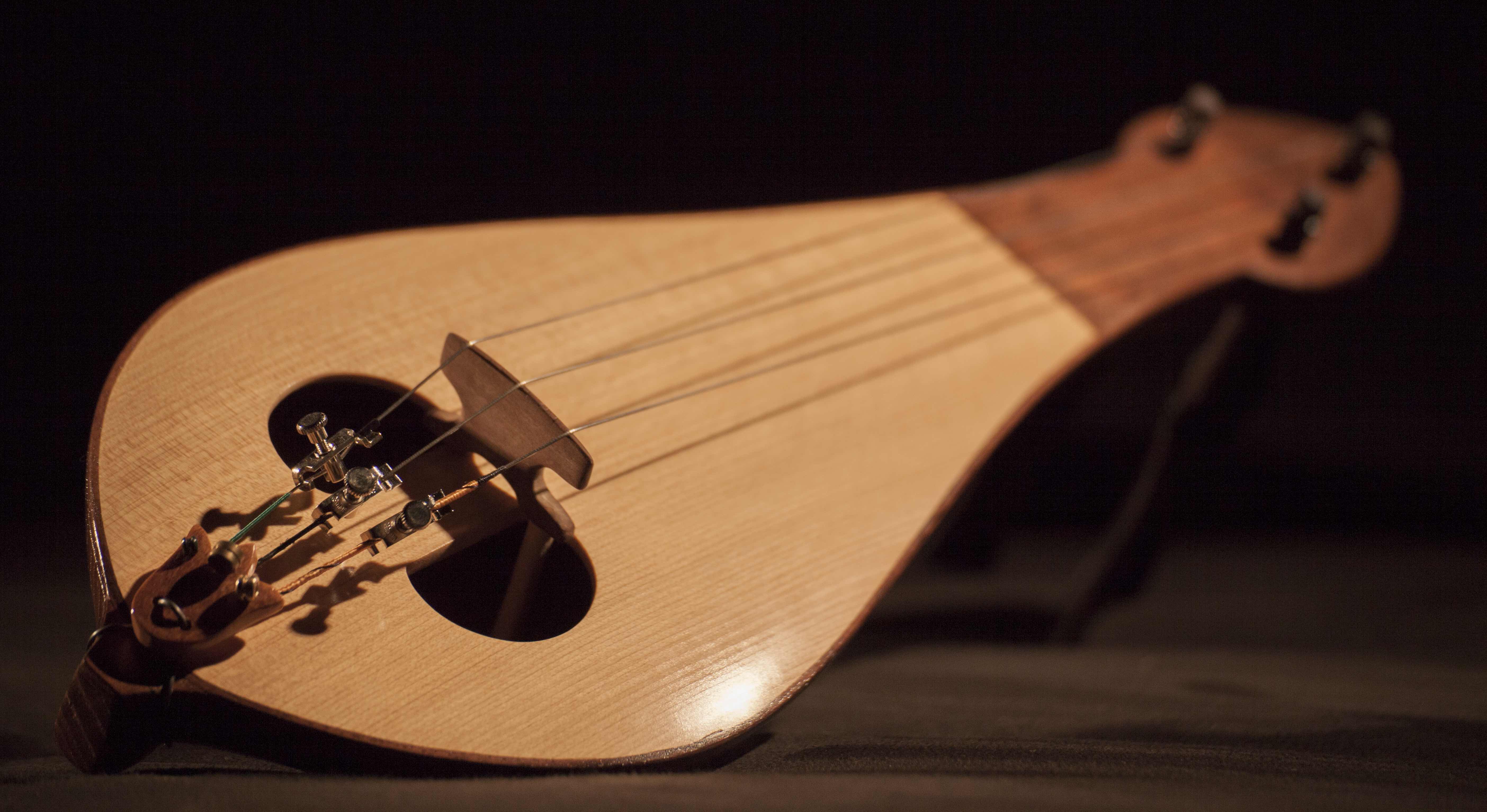

Γειά σε όλους!
Σκάφος - Μαύρη μουριά
Καπάκι - Κυπαρίσσι
Κλειδιά - Παλίσανδρος
Χορδοδέτης - Κόκκαλο
Φιλέτο - Παλίσανδρος
Οι χορδές είναι Larsen Cello A Soft Soloist's edition(La), Thomastic Precision Cello 1/4 La (Re) και Pirastro Chromcore Violin G (La). Στις χορδές έχουν τοποθετηθεί Wittner fine tuning adjusters.
Μήκος χορδών: La: 25εκ. Re: 28εκ.
Βάθος σκάφους: 3.7εκ.
Λούστρο: Γομαλάκα
