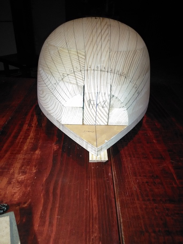

Ξεκινησα ενα καλουπι καινουργιο....για να δουμε τι ψαρια θα πιασουμε!!!!
Απ: Καλουπι για τετραχορδο....νεο!!!
« Απάντηση #1 στις: Φεβρουαρίου 02, 2017, 12:42:34 πμ »

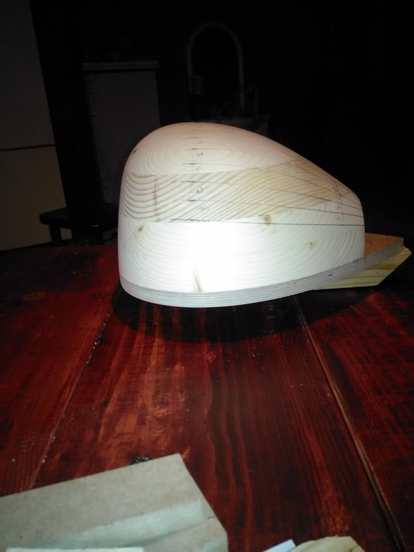

Γιώργο πολύ ωραία δουλειά πραγματικά, απλά φιλικά δυο παρατηρήσεις που φυσικά ειναι υποκειμενικες, γιατι στον καθένα μας αρέσει το κάθε τι διαφορετικά , το ένα ειναι η κολάτζα να εχει λίγη κλίση παραπανω και το αλλο ειναι στον άξονα κατά μήκος λιγο πριν τον τάκο το σημείο εκεί να είναι λιγο πιο καμπύλο, που πιστεψε με σε τέσσερα καλούπια που έχω φτιάξει δεν έχω καταφέρει ακόμη να τον κάνω πιο καμπυλωτό και δεν ξέρω το γιατι, αλλα που θα πάει άμα πετάξω καμια δεκαριά καλούπια θα τα καταφέρω, επισης στην κολάτζα μπροστα εχει ένα ρόζο, εκεί λοιπον θα σε δυσκολέψει αν χρειαστεί να καρφώσεις γιατι ο ρόζος δεν καρφώνετε συν το γεγονός ότι καποια στιγμή θα φύγει, οπότε σκάψε το σημείο και τάπωσε το με ξύλο και μετά ρασπάρισε να το φέρεις στο σχήμα του καλουπιού και εισαι έτοιμος κατά την γνώμη μου, κατά τα αλλα πραγματικά η κατασκευή που έχεις κάνει ειναι εξαίρετη, με το καλό να σου βγάλει και όμορφα σκαφάκια, που ειναι σίγουρο γιατι εισαι μερακλής, και πάλι μπράβο σου
« Απάντηση #2 στις: Φεβρουαρίου 02, 2017, 01:30:24 πμ »
Κωστα ευχαριστω για τα καλα σου λογια.
Στις παρατηρησεις σου τωρα..... α) η κλιση στην κολάτζα και περιμετρικα ειναι περιπου στις 80 μοιρες και β) στον αξονα κατα μηκος δεν ηθελα να ειναι καμπυλο. Θελω να ειναι πεπλατυσμένο για να καθεται στο σωμα του παιχτη,οπως ειναι και τα πιο πολλα μπουζουκια απο επαγγελματιες. Ειχα κανει στο παρελθον καλουπια στρογγυλα αλλα δεν μ αρεσαν.
Τωρα για τον ροζο.....θα δειξει,μακαρι να μην χρειαστει ''επεμβαση''χαχαχα. Λεω αφου τελειωσω τα μετρηματα και τα τριψιματα,να ξεκινησω ενα σκαφος και βλεποντας τι προβληματα θα βγουν,αναλογα να τα αντιμετωπίσω....
Ευχαριστω Κωστακη για την απαντηση σου,καλη συνεχεια σου ευχομαι φιλε μου !!!!

Ρε Γιωργαρα ξερεις ποσο σ αγαπαω αλλα ειναι πολυ αποτομο ρε συ εκει πισω. Μακαρι να το καταφερεις να το στραμπουληξεις.................
