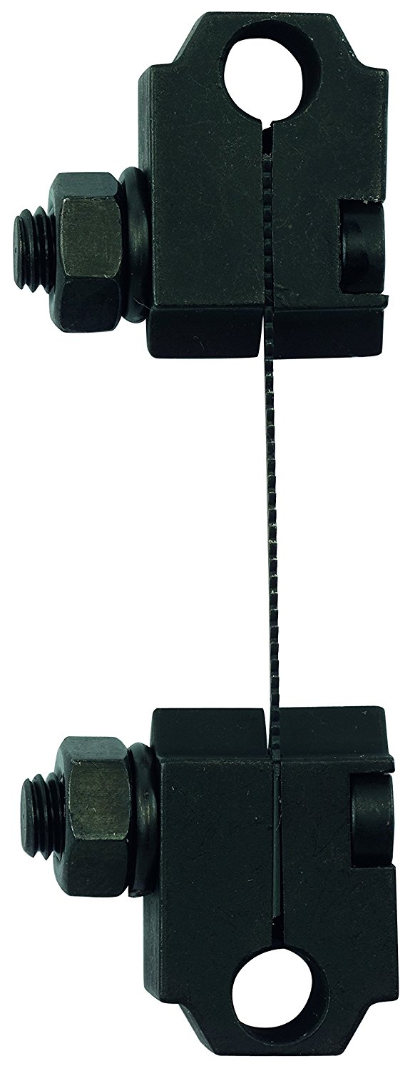

εχω την PROXXON - DS 460
 εχει δυο σιαγωνες ξεχωριστες που βιδωνεις την λαμα χωρις πειρο
πιστευω οτι αυτες οι σιαγωνες κανουν σε ολες τις σεγες..

αφου σφιξεις την λαμα στις σιαγωνες
οι σιαγωνες εχουν γωνια που φωλιαζει εκει που παει η λαμα με πειρο..
σφιγγουμε την λαμα χωρις πειρο στις σιαγωνες βαζουμε τις σιαγωνες στην θεση
της λαμας με πειρο και σφιγουμε τη σεγα να τεντωσει η λαμα ετοιμος κοβεις......

http://www.dittmar-werkzeuge.de/Proxxon-Klemmsteine-2-Stueck-fuer-DS-460-27096.html

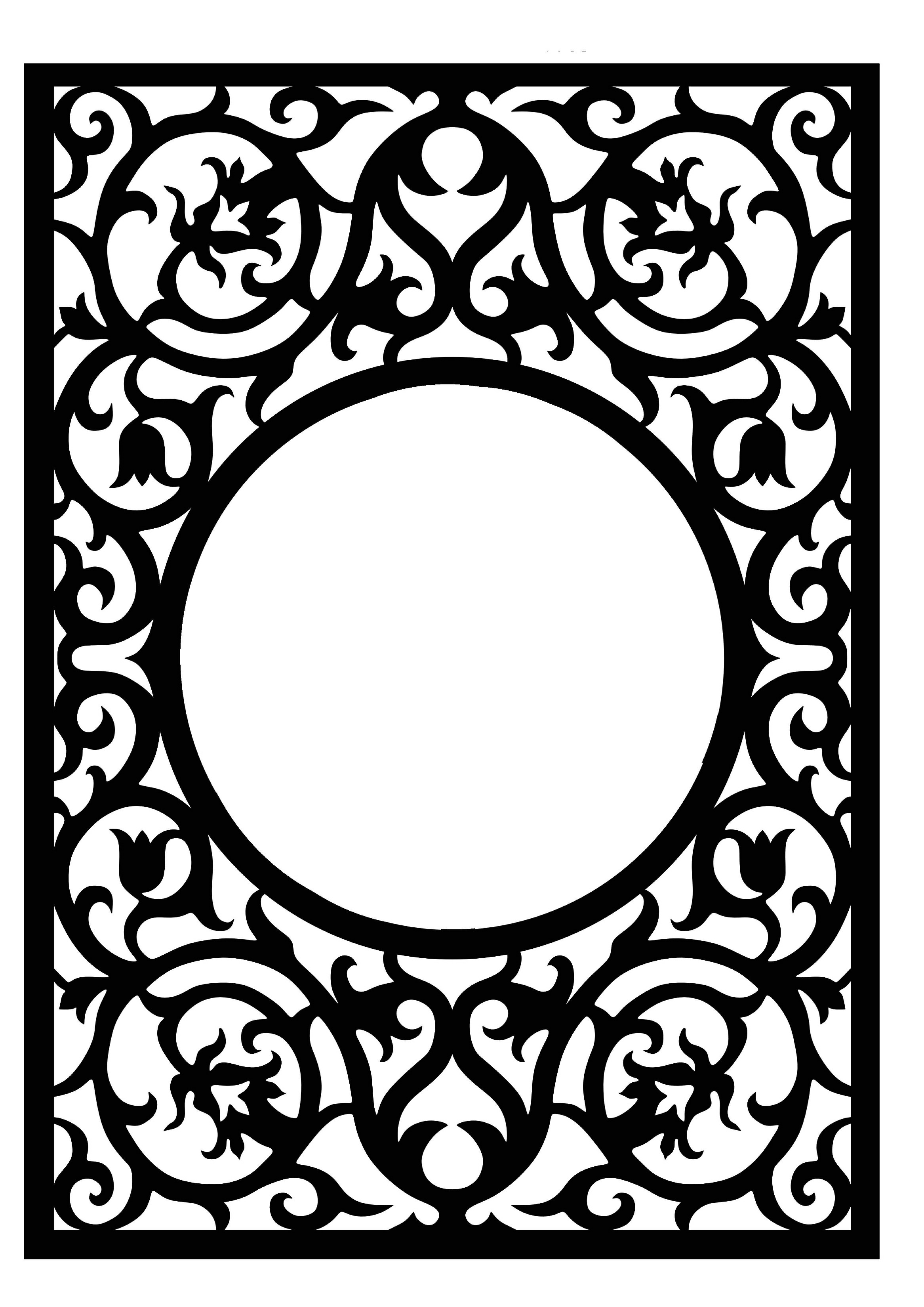

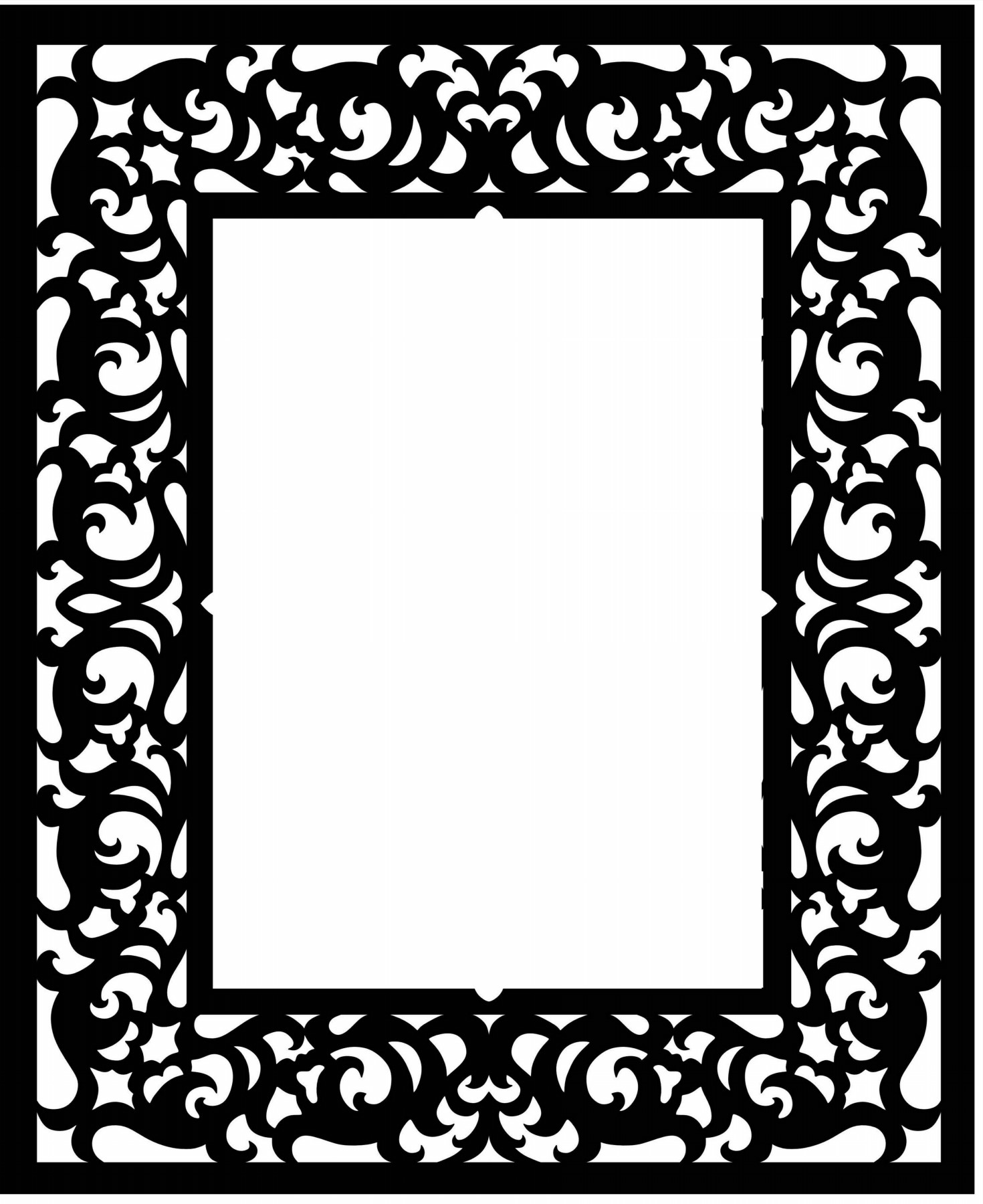

2
ξύλο ελιάς το πιό όμορφο.
ξύλο αμυγδαλιάς πανέμορφο.!!
amas
  • Μηνύματα: 2
Απ: Αντάπτορας για ακέφαλη σέγα στην EINHELL TC-SS405 E
« Απάντηση #8 στις: Ιανουαρίου 18, 2017, 02:53:06 μμ »
Σε ευχαριστω θερμά για την αμεση απάντησή σου και για τα υπέροχα σχέδια.Σίγουρα θα χρειαστω την βοήθειά σου μόλις πάρω τους δύο αντάπτορες που προτείνεις.
