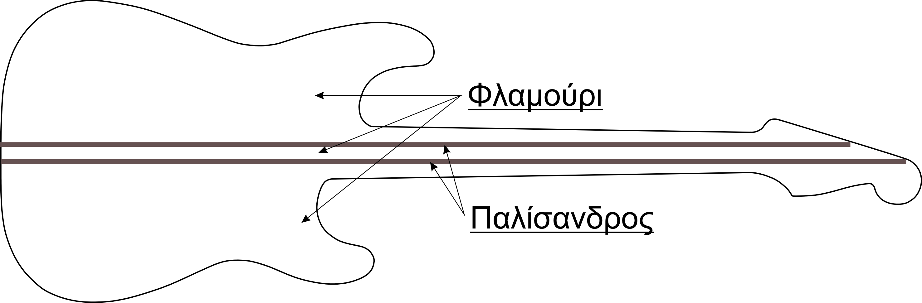

Καλησπέρα συμφορουμίτες! Ποια είναι η γνώμη σας για φλαμούρι σε ηλεκτρική κιθάρα; Δεν έχω δει κάπου να χρησιμοποιήθηκε και γι' αυτό σας ρωτάω.
Θέλω να κάνω μια neckthru strat και το φλαμούρι να το χρησιμοποιήσω στο σώμα και στο λαιμό.Όπως το σκέφτομαι, στο λαιμό θα βάλω και δύο κόντρες 5mm από παλίσανδρο με φλαμούρι ανάμεσά τους (η βέργα δηλαδή θα μπει μέσα στο φλαμούρι). Επισυνάπτω και ένα σχέδιο με την σκέψη μου.
Ο λόγος που λέω για φλαμούρι είναι επειδή το έχω δουλέψει σε μπαγλαμαδοτζουράδες και είναι ευκολοδούλευτο, αρκετά ελαφρύ και οικονομικό.
Ευχαριστώ προκαταβολικά

Εχω την εντυπωση οτι το φλαμουρι ειναι το λεγομενο basswood. Ισως να κανω λαθος γι'αυτο αν γνωριζει καποιος ας διορθωσει. Αν ισχυει παντως, πολλοι κατασκευαστες το χρησιμοποιουν, κυριως σε μεσαια-φθηνα μοντελα αλλα δεν αποκλειεται να το βρεις και σε ακριβοτερα. Προσωπικα δεν θα λεγα οχι.

για σωμα ναι αλλα για μπρατσο...δεν θα το εκτιμουσα...δεν εχεις ολοκληρο κομματι παλισσανδρου να φτιαξεις μπρατσο?

αν ειναι το basswood που ειπε ο φιλος immortalx χρησιμοποιητε για σωμα ηλεκτρικης κυριως σε φθηνα μοντελα και οχι μονο. για μπρατσο θα σου προτεινα κελεμπεκι αντι για φλαμουρι. η τιμη του δεν ειναι απαγορευτικη.

« Απάντηση #4 στις: Νοεμβρίου 11, 2011, 06:37:38 μμ »
Κι εγω αυτο λεω χωρις να γνωριζω απο ηλεκτρικες.Νομιζω ομως οτι το φλαμουρι λογο της μαλακοτητας του σαν ξυλο, μαλον δεν κανει.Δεν ειναι τριχορδο μπουζουκι εδω.Ειναι εξαχορδο με κατι μπουργανες..... ΝΑ με το συμπαθειο. Βαλε κελεμπεκι που λεει ο φιλος μου ο Elias  να κοιμασαι ησυχος

καλησπερα παιδια..οπως ειπε και ο immortalx ειναι το λεγομενο basswood...ελαφρυ και ευκολοδουλευτο..σε καποια μοντελα της ibanez υπαρχει και αντιστοιχο μπρατσο..εχω παιξει με τετοια κιθαρα και ειναι παναλαφρη..μονο που θελει seeler ξυλου και καλο βερνικωμα γιατι ειναι πορωδες ξυλο και τραβαει υγρασιες...
πιστευω οτι σε μια neck through κατασκευη,με κοντρες στο μπρατσο και βεργα,δεν θα υπαρχει κανενα προβλημα...
εγω προσωπικα θα την επιχειρουσα τη κατασκευη...

Αυτο που λεει ο Δημητρης υποστηριζω, οτι με δεδομενη την υπαρξη κοντρας σκληρου ξυλου και βεργας δεν βρισκω καποιο προβλημα. Γενικοτερα τα laminates ξυλων ειναι δοκιμασμενη και σιγουρη λυση.

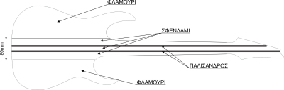

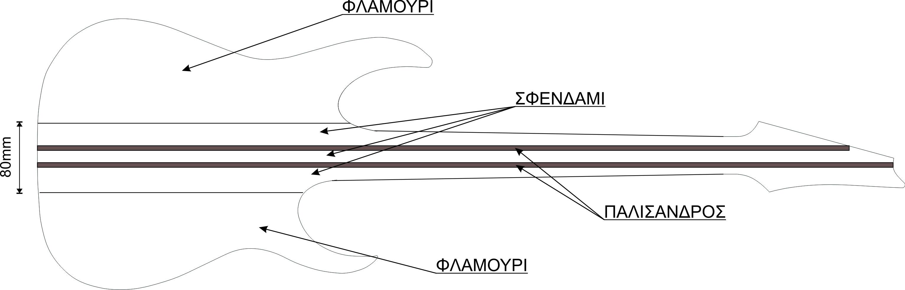

Ευχαριστώ για την απάντηση Δημήτρη. Τι λέτε για τον παρακάτω συνδυασμό;
Έβαλα σφενδάμι στην περιοχή των μαγνητών και για να αντισταθμίσω το βάρος έβαλα φλαμούρι στο υπόλοιπο σώμα.

Φιλε μου φαινεται φανταστικη! Ανυπομονω να δω φωτογραφιες. Εχω και μια ιδιαιτερη αδυναμια στις neck through  ;D
