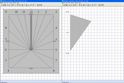

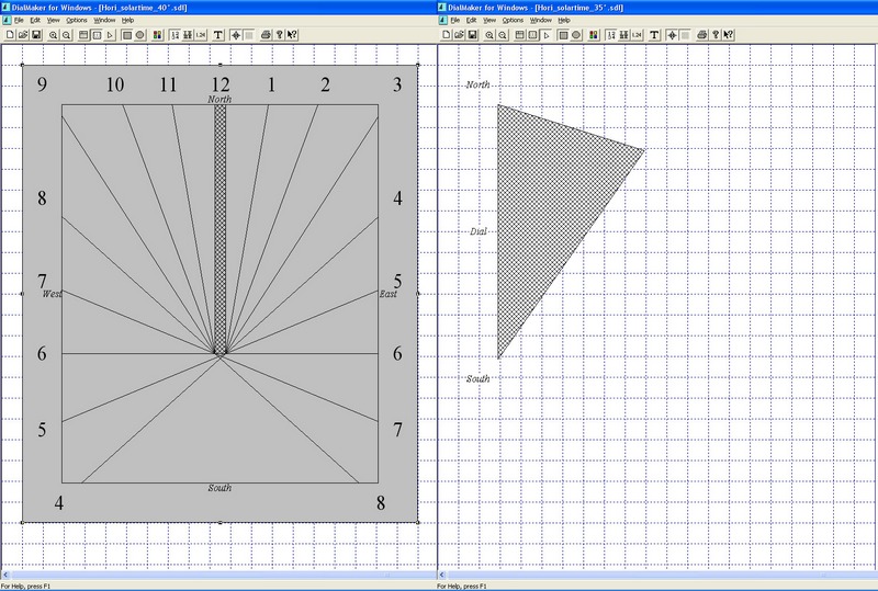

Τα φτιάχνω με ένα προγραμματάκι που έχω κατεβάσει (υπάρχουν πολλά free) το οποίο σου βγάζει το σχέδιο αφού του δώσεις δεδομένα, ακριβώς όπως δουλεύουν τα προγράμματα για χάραξη ταστιέρας.
Για να δώσεις σωστά δεδομένα, πρέπει να διαβάσεις λίγο για συντεταγμένες, ζώνες ώρας, αποκλίσεις από τον Νότο, πως φτιάχνεται ο γνώμωνας (ο στύλος που ρίχνει τη σικά στο καντράν) κτλ. αλλά δεν είναι δύσκολο, απλώς θέλει λίγο χρόνο.
Μήπως για να φτιάξεις όργανα δεν θέλει διάβασμα ? (όπως κατάλαβες προσπαθώ να σε παρασύρω).   {celebrate014}
Αυτό είναι μια εικόνα από ένα πιο απλό προγραμματάκι (mes cadrans νομίζω λέγεται, Γαλλικό είναι, Εγώ χρησιμοποιώ το Orologi Solari, Ιταλικό – και τα δύο free)

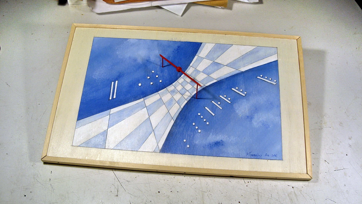

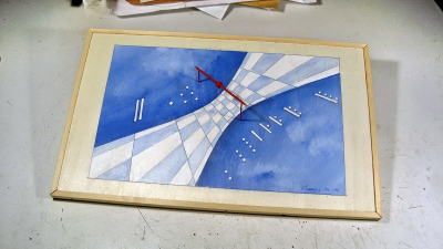

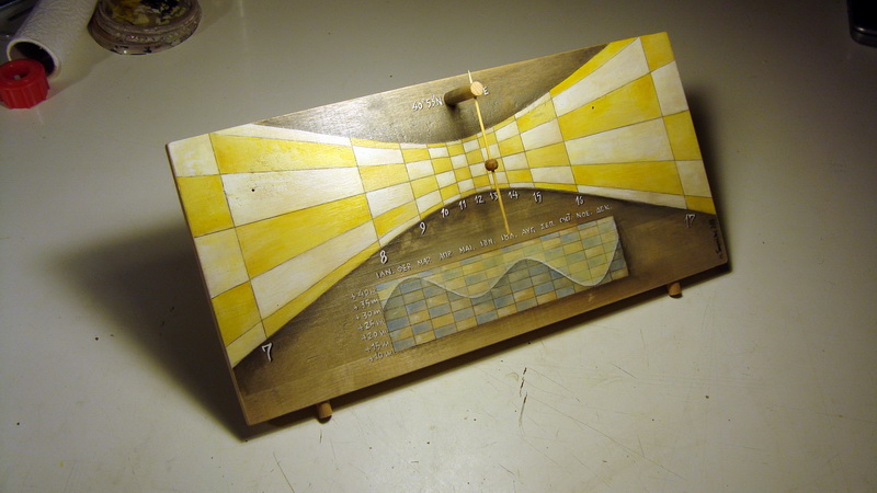

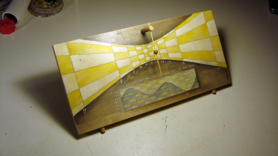

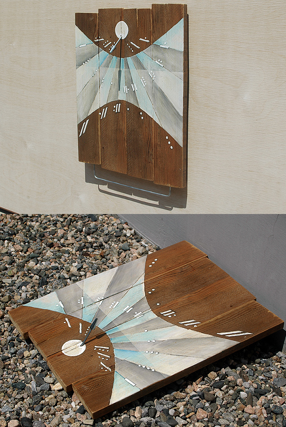

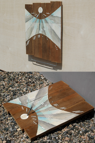

Αυτά τα «μικρά» είναι ζωγραφισμένα σε ξύλο, το πρώτο είναι δική μου "πατέντα" και δουλεύει και οριζόντια και κάθετα

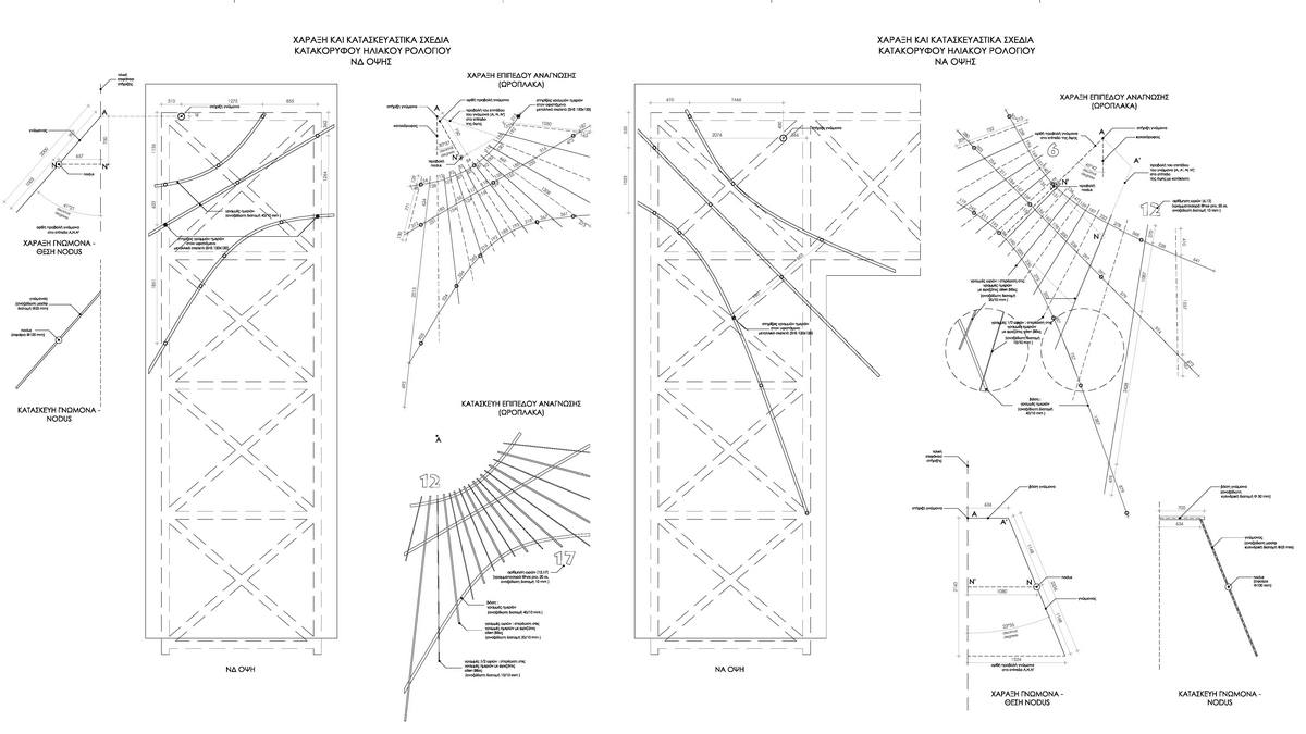

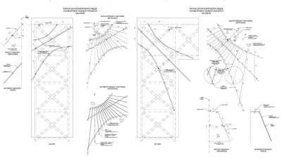

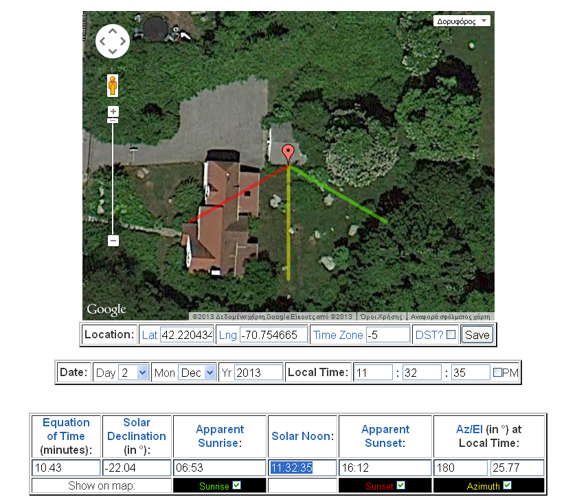

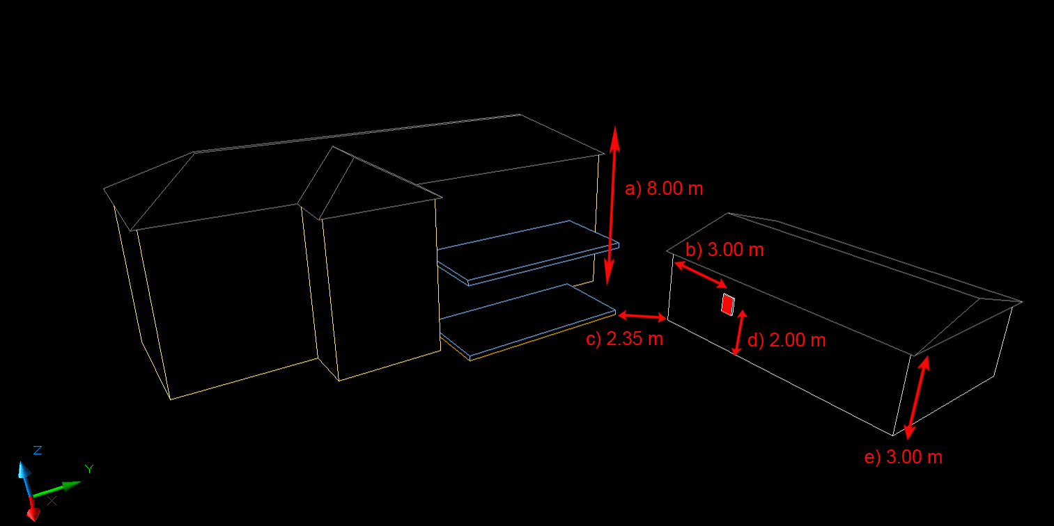

 "τεκμηρίωση" για ένα για το οποίο έστειλα σχέδια στην Αμερική (για να το κατασκευάσει ο Αμερικάνος, εκτός από το σχέδιο του έκανα κι ένα μικρό 3d με τον τοίχο που ήθελε να το κρεμάσει για να επιβεβαιώσω ότι δεν σκιάζεται από τα διπλανά κτίρια)

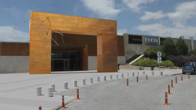

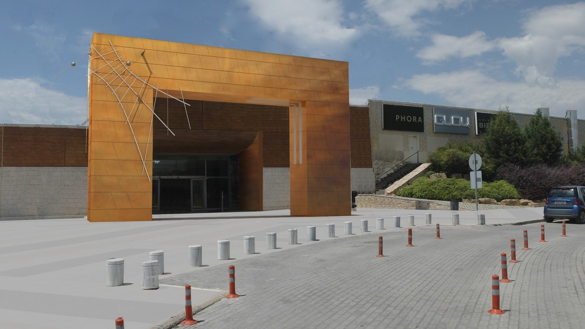

Αυτό είναι ένα σχέδιο που έγινε στο γραφείο για ανακαίνιση μιας εισόδου (με όνομα SUN, ήλιος δηλαδή) σε γνωστό Εμπορικό Κέντρο της Θεσσαλονίκης – δυστυχώς έγινε στην αρχή της κρίσης και δεν πραγματοποιήθηκε λόγω κόστους …της επένδυσης του τοίχου που δεν ήταν δική μου επιλογή ούτως ή αλλως αλλά δική τους   >:(  (το ρολόϊ σιδηροκατασκευή ήταν, δεν ήταν ακριβό)

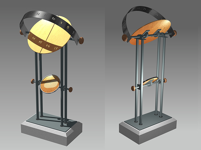

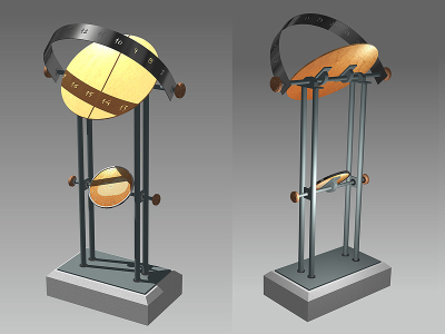

Κι αυτό είναι το τελευταίο μου σχέδιο που το γουστάρω πάρα πολύ (ο τύπος του ρολογιού λέγεται «Ισημερινό» και το συγκεκριμένο δεν έχει γνώμωνα αλλά αυτό το στεφάνι που ρίχνει σκιά στο δίσκο και διαβάζεις τις ώρες από τις χαράξεις του στεφανιού καθώς περνάνε από την γραμμή στο δίσκο) αλλά δεν μπορώ να το φτιάξω μόνος μου, θέλει μηχανουργείο και λέϊζερ… τώρα που το συζητάμε… μήπως να στείλω μήνυμα στον Παύλο ?????

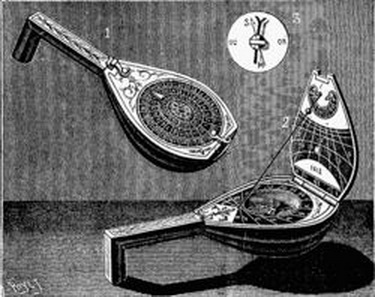

καταρχάς, Στέλιο μας προλάβανε (από το 1612) και κάποιος σχεδίασε (μάλλον το έφτιαξε κιόλας) ένα φορητό ρολογάκι μέσα σε θήκη σε σχήμα λαούτου

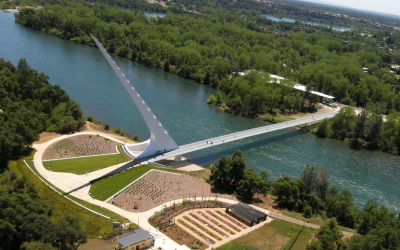

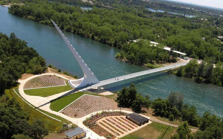

γέφυρα - Ηλιακό ρολόϊ στην Καλιφόρνια, ο πυλώνας ρίχνει σκιά σε καντράν στο έδαφος

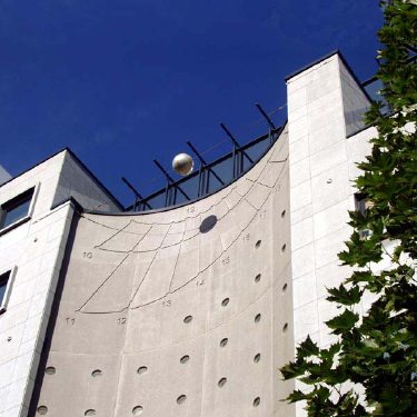

"κλασική" θέση (σε πρόσοψη κτιρίου) αλλά πολύ πρωτότυπη εφαρμογή

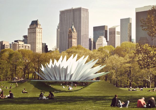

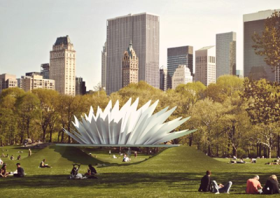

σε πάρκο (όπως το φως περνά "μέσα" από τα "φύλλα", οι σκιές γράφουν τις ώρες με νούμερα στο έδαφος)

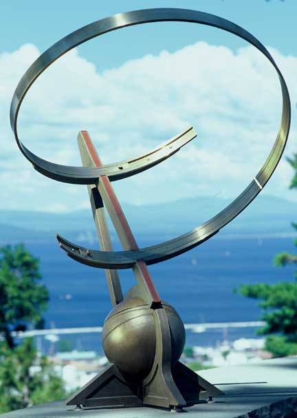

και δεν τελειώνουν οι εφαρμογές... εδώ ένα ρολόϊ ακριβείας - γλυπτό (με απόκλιση 1 δευτερόλεπτο !!! )

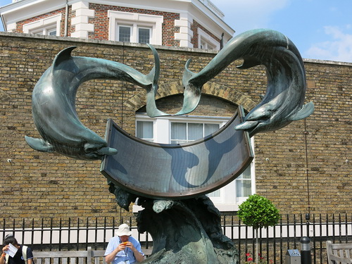

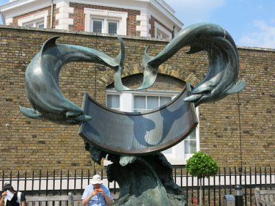

το ρολόϊ του Greenwich... οι ώρες σημαδεύονται από την σχισμή ανάμεσα στις ουρές των δελφινιών

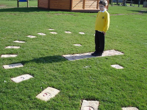

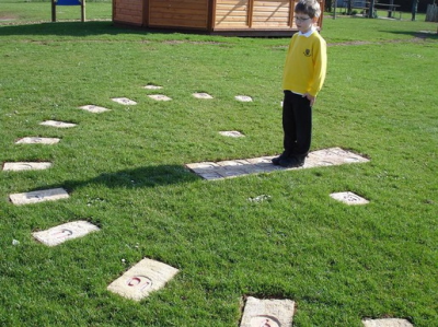

μια εφαρμογή σε σχολείο όπου ο "γνώμωνας" είναι το ίδιο το σώμα του παιδιού (πρότεινα στο σχολείο του μικρού που έχει αυλή να τους το φτιάξω πρόπερσι κι ακόμα περιμένω απάντηση...)
και γω θαθελα να ξερα, ποιος ηταν αυτος ο π%$^%$της που δεν μας αφησε να εχουμε μια καινοτομο (καλα το ειπα;) ιδεα...
τελικα δεν υπαρχει παρθενογενεση ουτε στις φαντασιωσεις μας...
να ρωτησω ρε μανο, για αυτο που ειπες οτι εχει ακριβεια δευτερολεπτου.
ειχα διαβασει παλαιοτερα οτι σε μεγαλους σεισμους φευγει η γη απο τον αξονα της (π.χ. στον σεισμο της φουκουσιμα εφυγε 1 μοιρα) και εχει καινουριο αξονα, αυτο δεν εχει επιπτωση στην γωνια που πεφτει το φως αν ειναι σταθερη η βαση του ρολογιου;
βεβαια μπορει να ειναι απειροελαχιστο για την χαοδης αποσταση μεταξυ ηλιου-γης, και το πως τελικα πεφτει το φως σε σχεση με την διαμετρο και την κλιση της γης
« Τελευταία τροποποίηση: Δεκεμβρίου 29, 2016, 11:42:26 πμ από steliosguitar »
Ηλιακά Ρολόγια
« Απάντηση #13 στις: Δεκεμβρίου 23, 2016, 10:55:43 πμ »

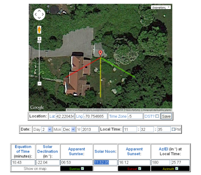

και μετά να σχολιάσω για τα ρολόγια: καταρχάς αυτό δεν το ήξερα (για την μετακίνηση του άξονα) αλλά αν επηρεάζει (εξαρτάται από την διεύθυνση της μετακίνησης) θα επηρεάζει μόνο κάποιον συγκεκριμένο τόπο και ίσως - ελάχιστα - τα παλιότερα ρολόγια, που ούτως ή άλλως δεν είναι τόσο ακριβή (προ ψηφιακής τεχνολογίας, ακρίβεια 10 λεπτών θεωρούνταν καλή).
Για να είναι έστω και σχετικά ακριβές ένα ρολόϊ, παίζει ρόλο κυρίως η τοποθέτηση (σε σχέση με τον Νότο) και η ευθυγράμμιση (alignment) του γνώμωνα (στύλος). Παλιά ήταν δύσκολο, τώρα είναι πολύ πιο εύκολο, αν και λίγο χρονοβόρο.
https://en.wikipedia.org/wiki/Sundial
Μια σωστή εγκατάσταση ρολογιού βασίζεται στον ήλιο εκείνη την συγκεκριμένη ώρα που το τοποθετείς (τουλάχιστον εγώ έτσι μπορώ να το κάνω σωστά), οπότε δεν είναι πρόβλημα μια ήδη υφιστάμενη απόκλιση του άξονα (εκτός αν κάνει σεισμό εκείνη τη στιγμή χαχα). Ούτως ή άλλως ο Μαγνητικός και ο Γεωγραφικός Βορράς δεν ταυτίζονται (και μάλιστα αυτή η απόκλιση αλλάζει κάθε μέρα) και πρέπει να βρεις τον Γεωγραφικό Βορρά (με βάση τον ήλιο).
Αυτό που παίζει ρόλο στην ακρίβεια είναι η ταχύτητα περιστροφής της γης, η οποία είναι γενικά σταθερή. Δες εδώ την τελευταία παράγραφο
http://www.macmillanhunter.co.uk/time/reading-a-sundial/is-a-sundial-accurate/
Οι νέες κατασκευές ακριβείας έχουν πολλή τεχνολογία και στον σχεδιασμό και στις δυνατότητες ευθυγράμμισης, αυτό που ανέβασα αν προσέξεις στην βάση έχει μια σφαίρα με δακτυλίους υπό γωνία που περιστρέφονται αλλάζοντας την γεωμετρία μέχρι να ρυθμιστεί σωστά (κατά την τοποθέτηση).
