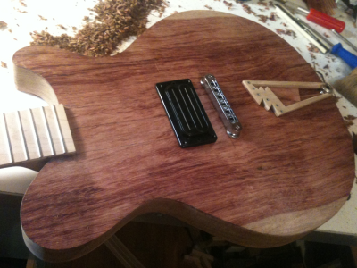

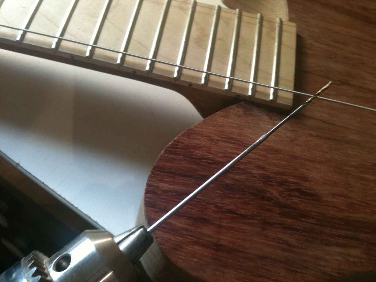

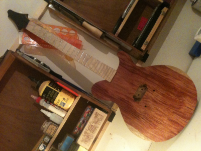

Απ: Drifter No2
« Απάντηση #47 στις: Ιουνίου 24, 2016, 02:31:44 μμ »

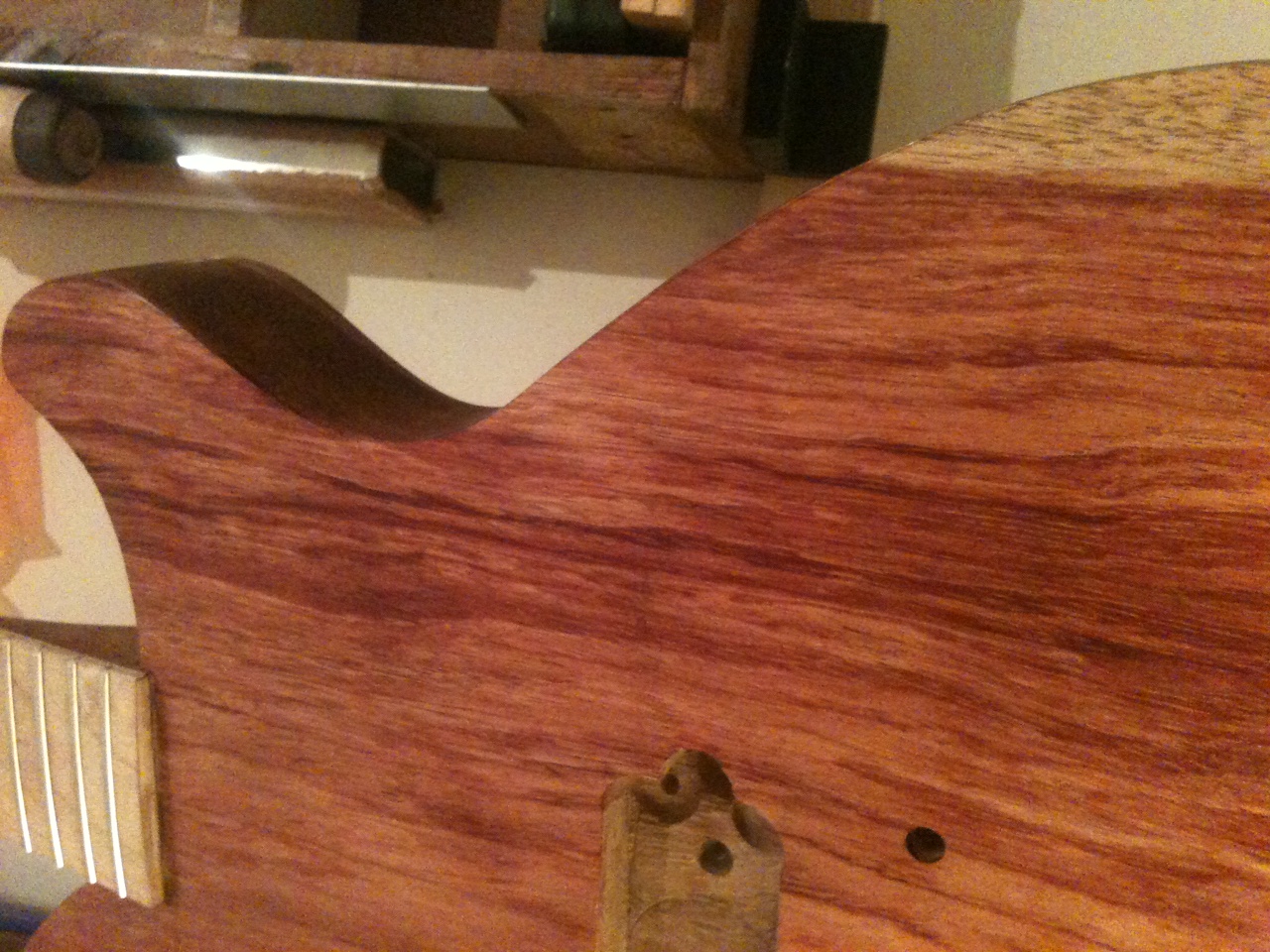

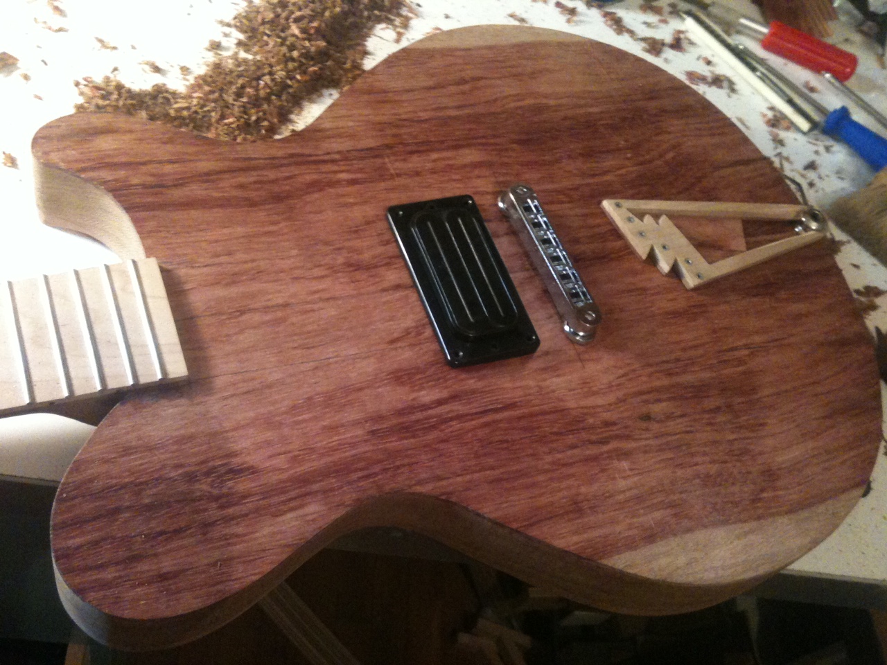

Η ΠΑΤΕΝΤΑ ΠΕΤΥΧΕ!!!!....εσκαψα και για τον Bill Lawrence L500 (1993)....TΡΡΡΡΕΕΕXOYMEΕΕΕΕ ΛΕΕΕΕΕΕΜΕΕΕΕΕΕ!!!!!!
Απ: Drifter No2
« Απάντηση #48 στις: Ιουνίου 24, 2016, 05:14:59 μμ »
Ωραιος......Το σωληνάκι που το βρηκες Σταματη;
Stamart
  • Μηνύματα: 517
    • GeeTar

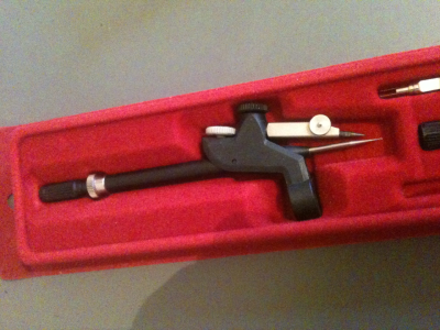

Απ: Drifter No2
« Απάντηση #49 στις: Ιουνίου 24, 2016, 07:03:24 μμ »

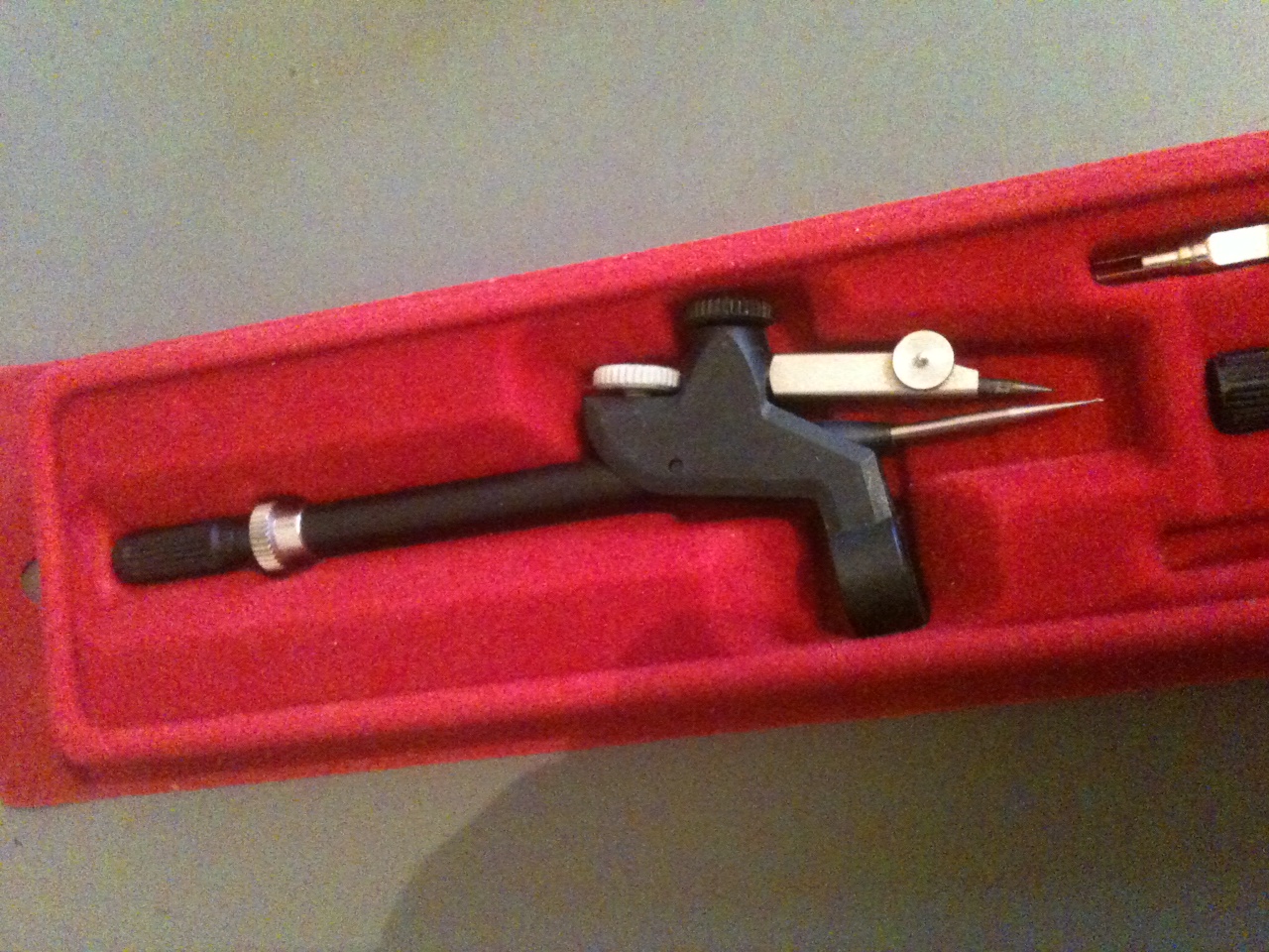

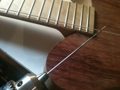

λογω επαγγελματος μας εχουν ξεμεινει παααρα πολλοι διαβητες και αξεσουαρ σχεδιασης...η ιδεα ηταν της γυναικας μου (να τα λεμε κι αυτα...)...εβγαλα την μεταλικη μυτη που φαινεται το εκοψα στην ακρη και εσωτερικα ηταν σαν σωληνας, το ανοιξα πιο βαθεια με το τρυπανακι που προοριζονταν να μπει και το κολησα με στιγμης...δεν ειναι αθανατο...αλλα δυο τρυπες τις εκανε που ηθελα...
Stamart
  • Μηνύματα: 517
    • GeeTar
Απ: Drifter No2
« Απάντηση #50 στις: Ιουνίου 24, 2016, 11:02:45 μμ »
...μας εφυγε ο πατος λεμε....
Stamart
  • Μηνύματα: 517
    • GeeTar

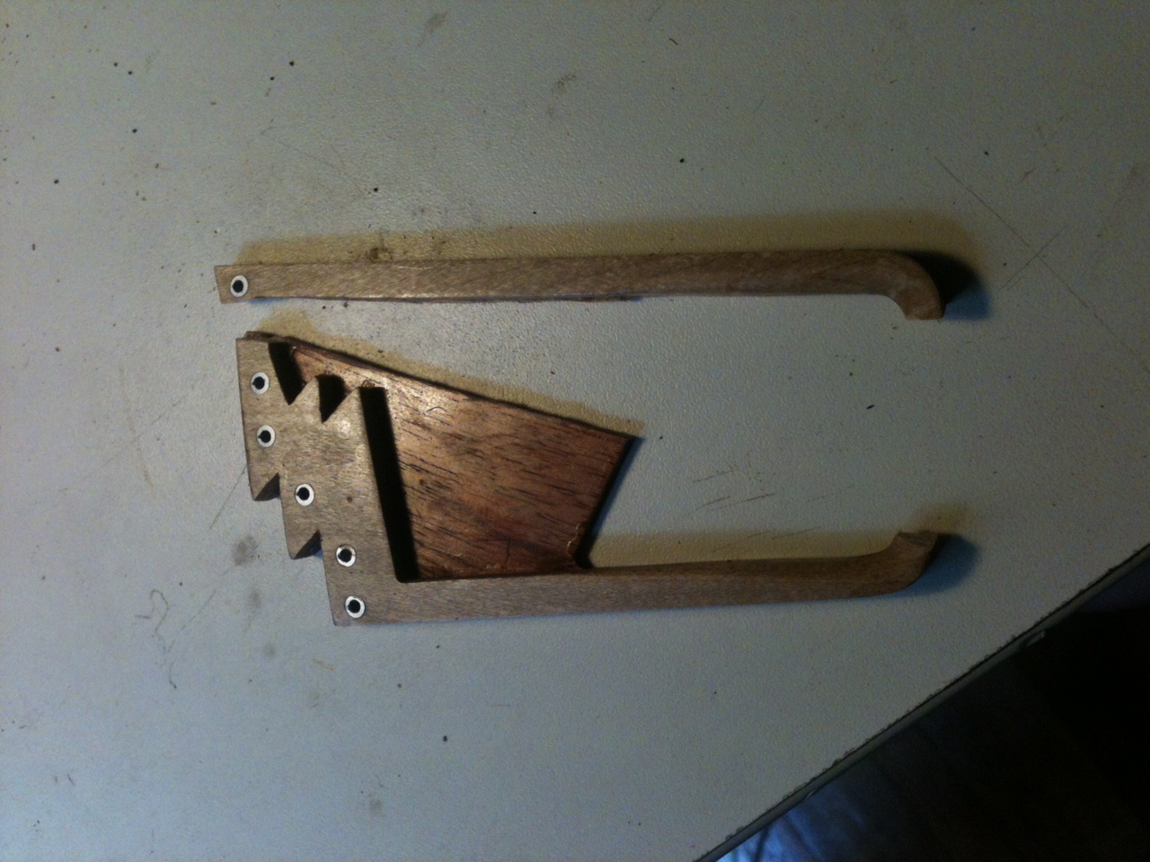

Απ: Drifter No2
« Απάντηση #51 στις: Ιουνίου 25, 2016, 05:07:15 μμ »

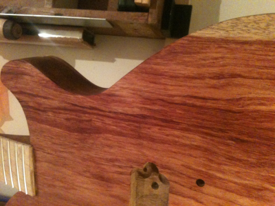

...δυστυχως το tailpiece δεν αντεξε...και το φοβερο ειναι οτι εσπασε στο καντινι...αναγκαστικα εβαλα ενα κοινο stopbar tailpice... >:(

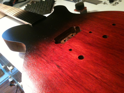

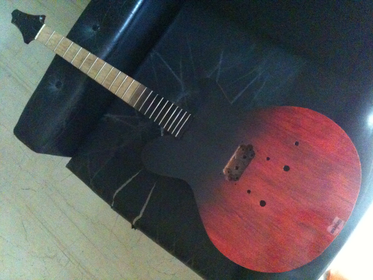

Απ: Drifter No2

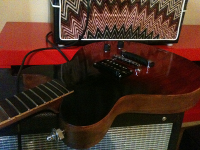

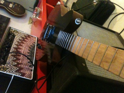

« Απάντηση #52 στις: Σεπτεμβρίου 24, 2016, 11:56:47 πμ »

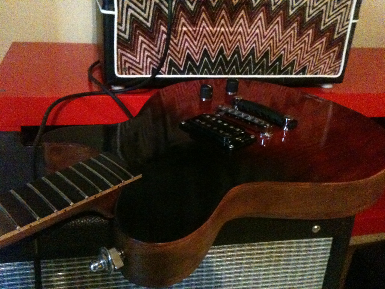

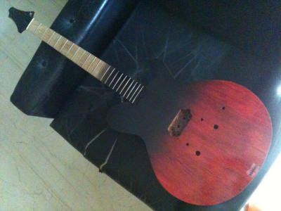

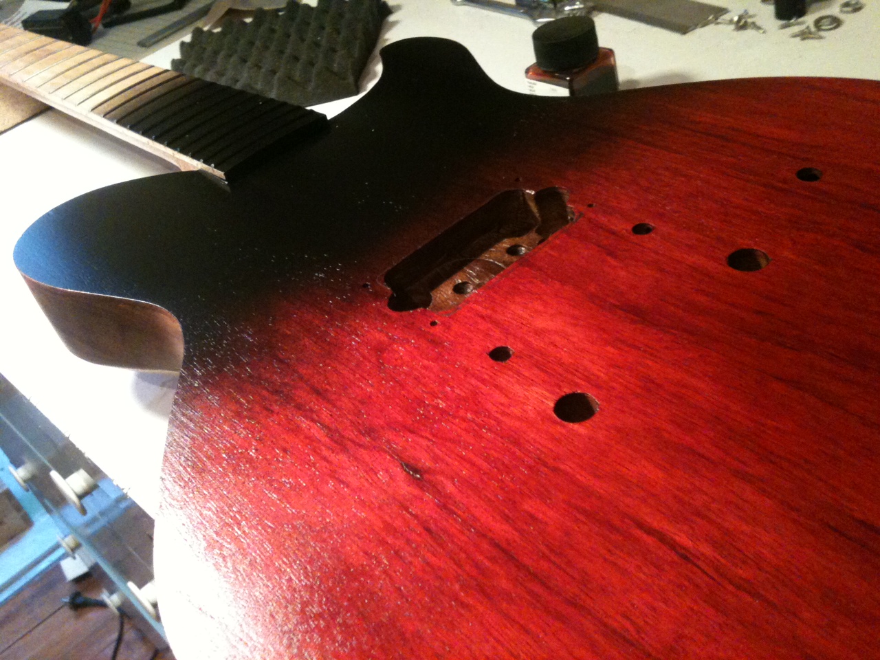

περασε καιρος...περασε και η εκθεση και ειπα να την ξεκρεμασω για να τελειωσει καποια στιγμη...το βαψιμο και το λουστραρισμα...
Stamart
  • Μηνύματα: 517
    • GeeTar
Απ: Drifter No2

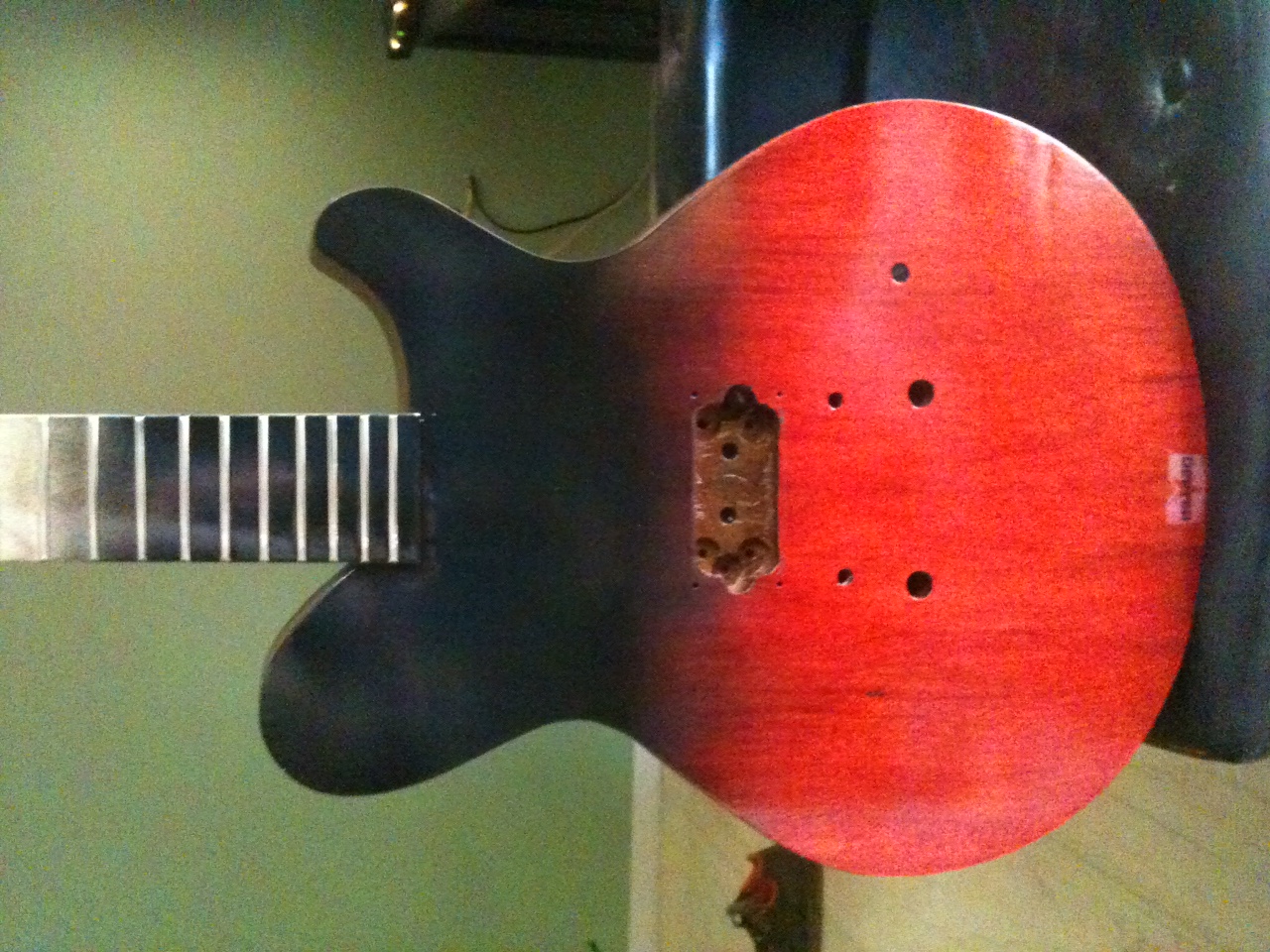

« Απάντηση #53 στις: Σεπτεμβρίου 24, 2016, 12:12:40 μμ »
gloss το καπακι και η ταστιερα, satin το πισω και τα πλαινα...οι φωτογραφιες δεν ειναι και οι καλυτερες...το χρωμα ειναι πιο βαθυ κοκκινο στην πραγματικοτητα...

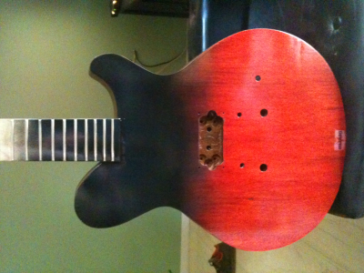

Απ: Drifter No2

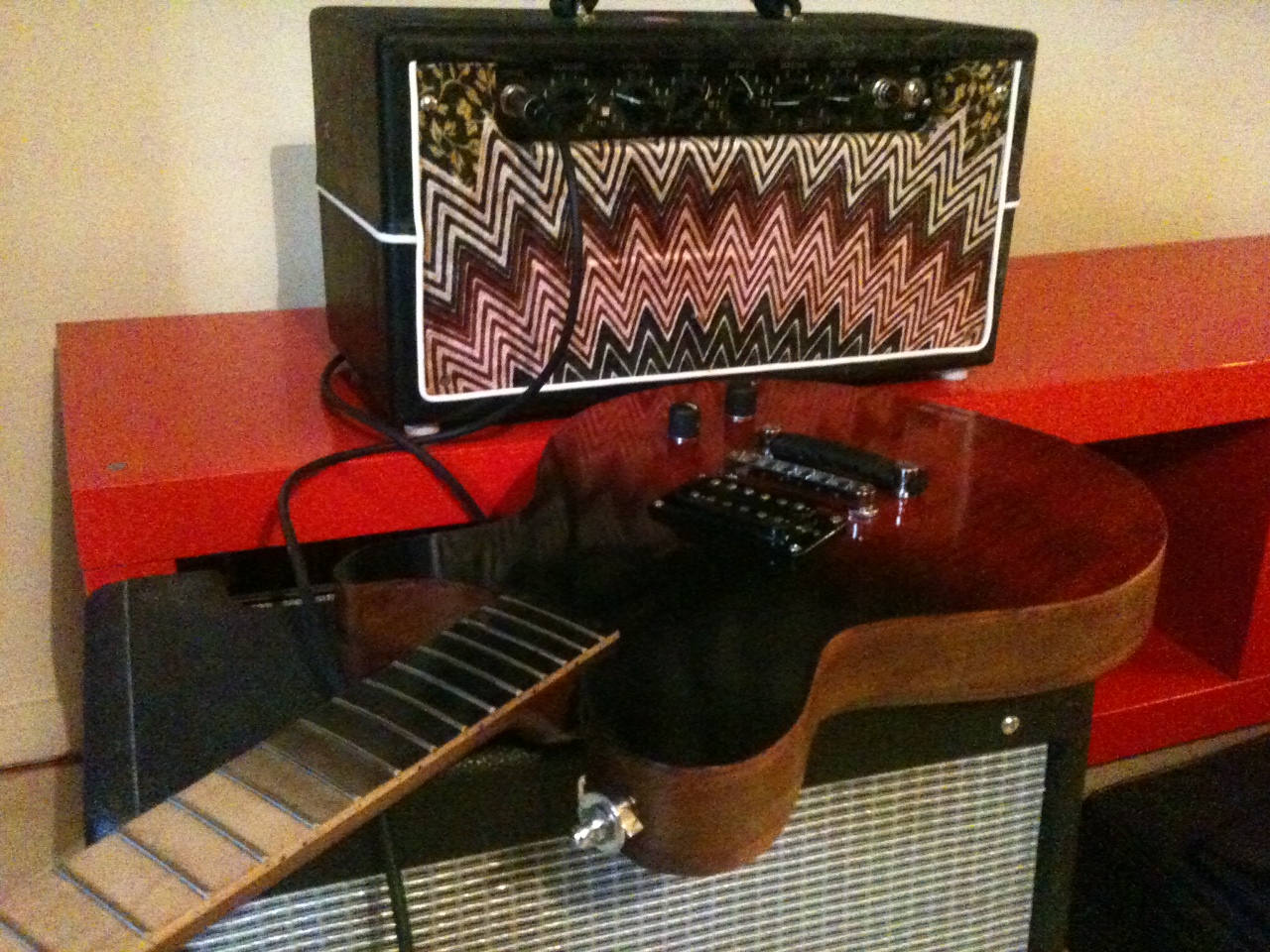

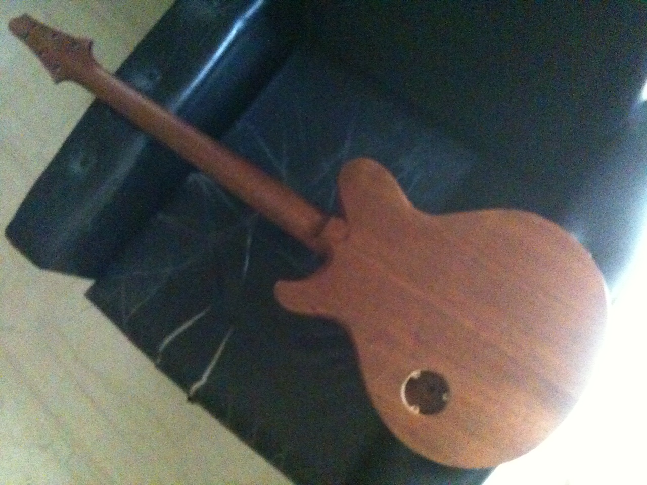

« Απάντηση #54 στις: Οκτωβρίου 03, 2016, 06:27:29 μμ »
σχεδον ετοιμη...πεσαμε σε δευτερα και δεν εχω χορδες...μ@λ@κι@...
