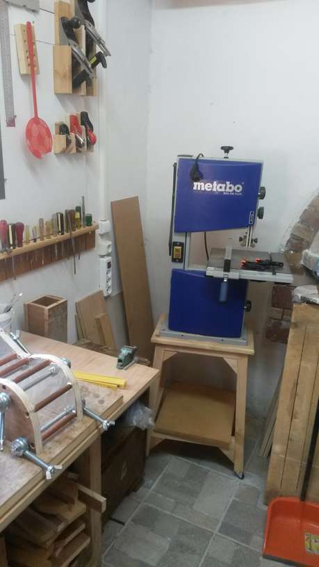

Παρακαλώ όποιος έχει το κορδελάκι metabo260swift ας μετρήσει από πόσα τετραγωνάκια-δοντάκια αποτελείται το επάνω μέρος του ιμάντα κίνησης καθώς και το μήκος του με μια μεζούρα για να τον κάνω παραγγελία δίοτι ο δικός καταστράφηκε και σας ευχαριστώ.

Εβγαλα τον ιμάντα απο τη μηχανη και τον μέτρησα γιατί δεν ήταν δυνατον να μετρηθεί επάνω στις τροχαλίες > Εχει συνολικό μήκος 46 cm αλλα στην επάνω πλευρά ο δικός μου δεν έχει τετραγωνάκια που λές είναι επίπεδος , ίσιος .Μόνο απο την μέσα πλευρά που πατάει στις τροχαλίες έχει 3 αυλάκια,
το μοντέλο είναι metabo bas 260 swift ακριβώς όμοιο με αυτο της φωτογραφίας που έβαλες
