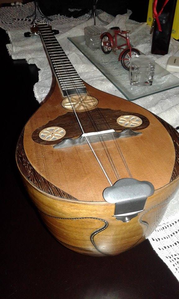

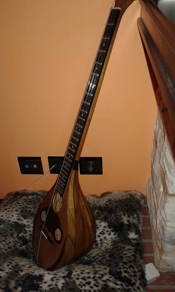

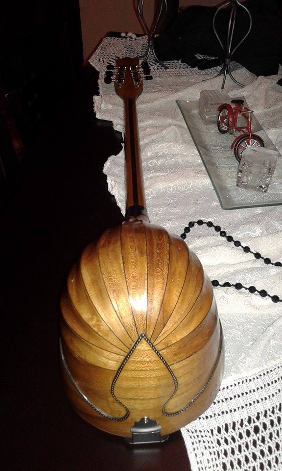

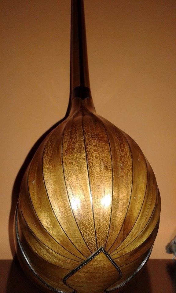

προλαβα και τελειωσα το τζουραδακι.  δεν εχε ολοκληρωθει το σεταρισμα βεβαια αλλα παμε λιγο στα βιαστικα να προλάβουμε την εκθεση.
σκαφος μουρια με σκαλιστες δουγιες.
μανικι καραολο μουρια με κοντρα βεγγε.
καπακι κεδρος με διακοσμητικα από βεγγε.
ροζέτες από λευκη καρυδια.
ταστιερα καβαλαρης εβενος.
κλιμακα 60 εκ.
σκαφος μ.π.β. 31,5/18/15
! No longer available
Να ευχαριστησω τον φιλο Μακη για την παρουσιαση!  Περισσοτερες φωτο όταν το ξαναπαρω στα χερια μου γιατι τωρα τρεχουμε να προλάβουμε και το μπουζουκι....

Μπράβο ρε. Τελικα, πολυ ωραίο και το βεΓΓε στα πλαγια. !!!

Οι σκαλιστές οι ντούγιες μου αρέσουν πολύ, χαρά στο κουράγιο σου τόση δουλειά.
