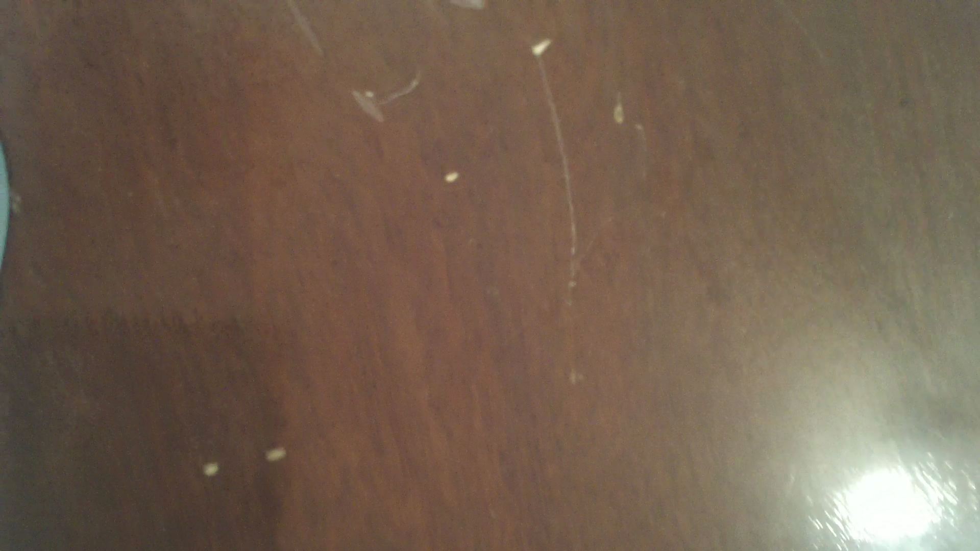

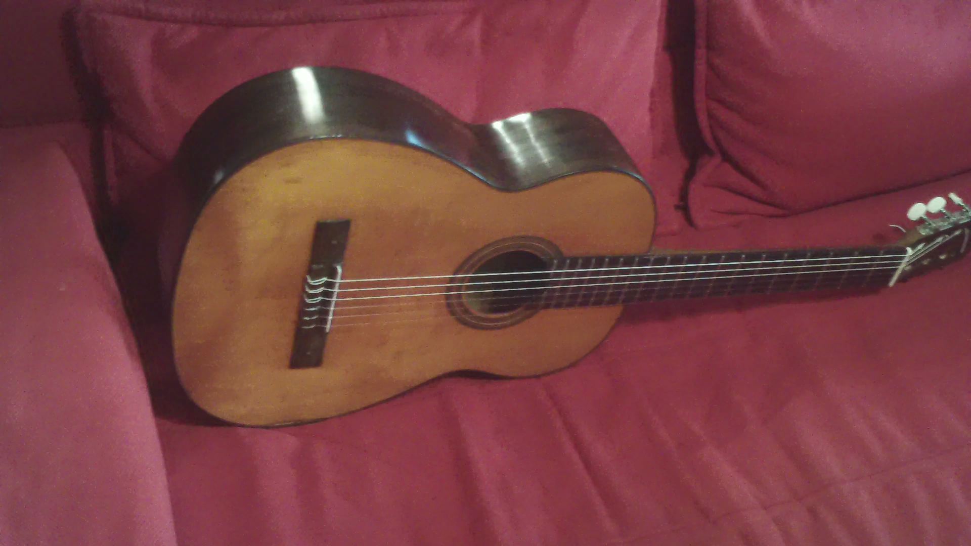

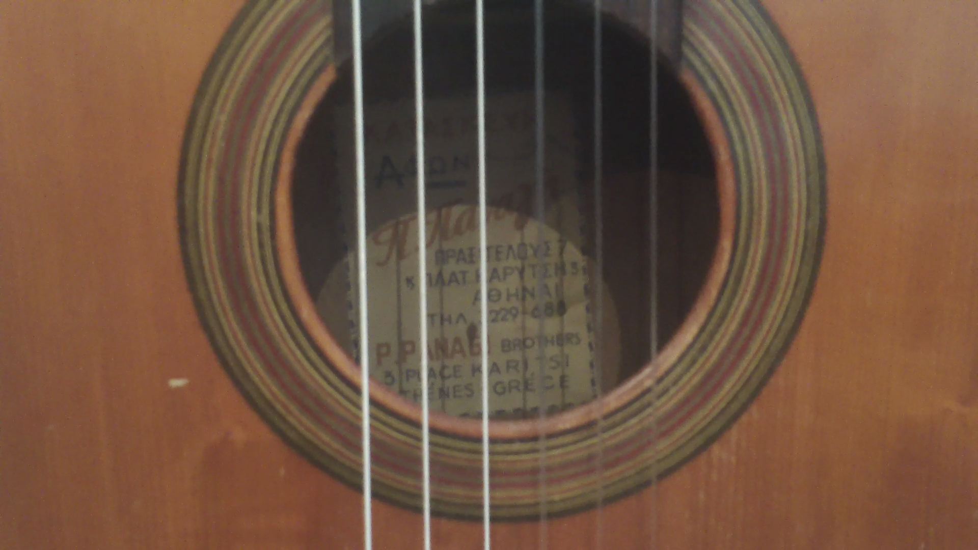

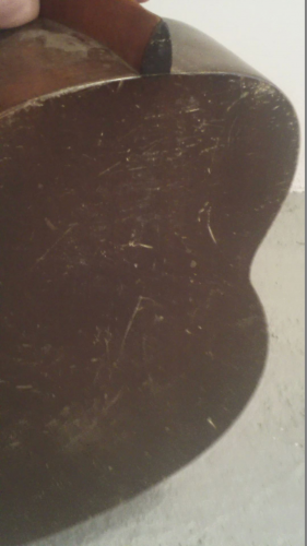

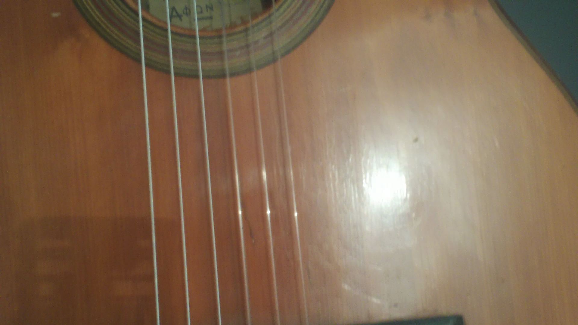

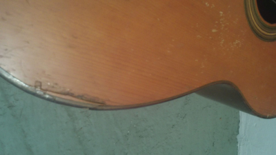

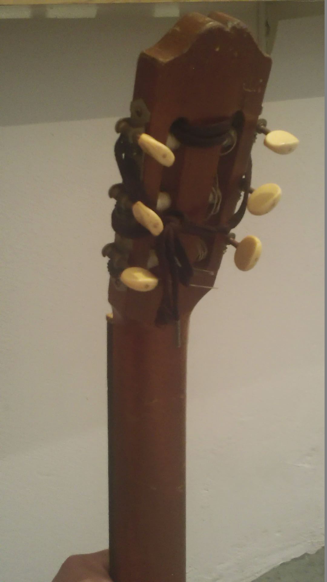

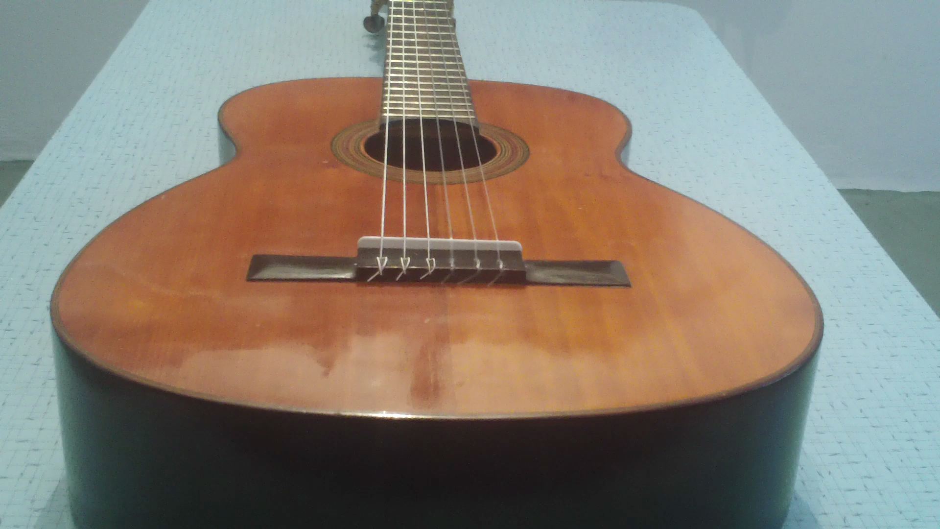

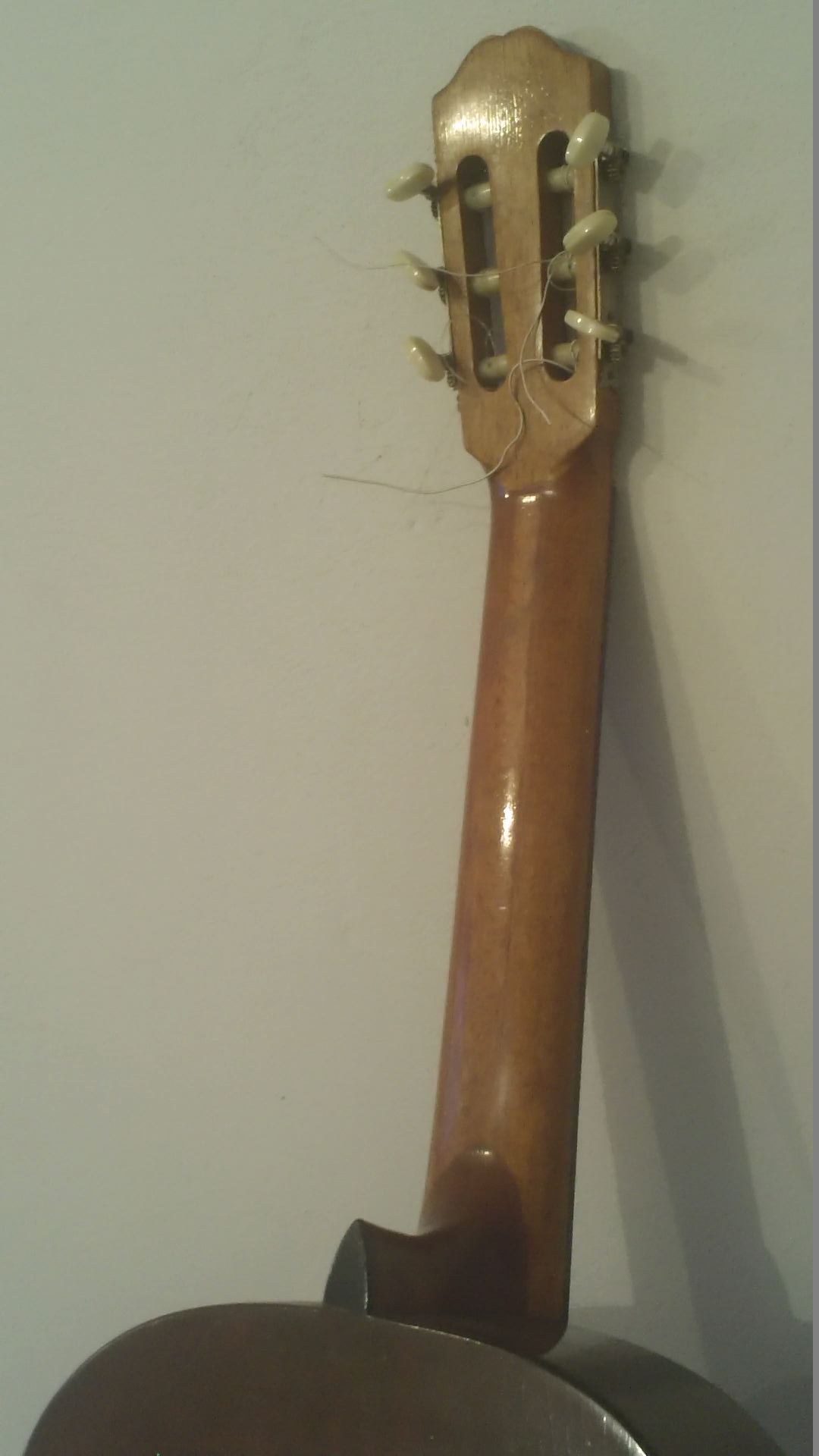

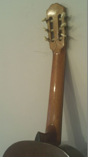

σε μενα τυχαινουν τα ντουλαπολαχεια...

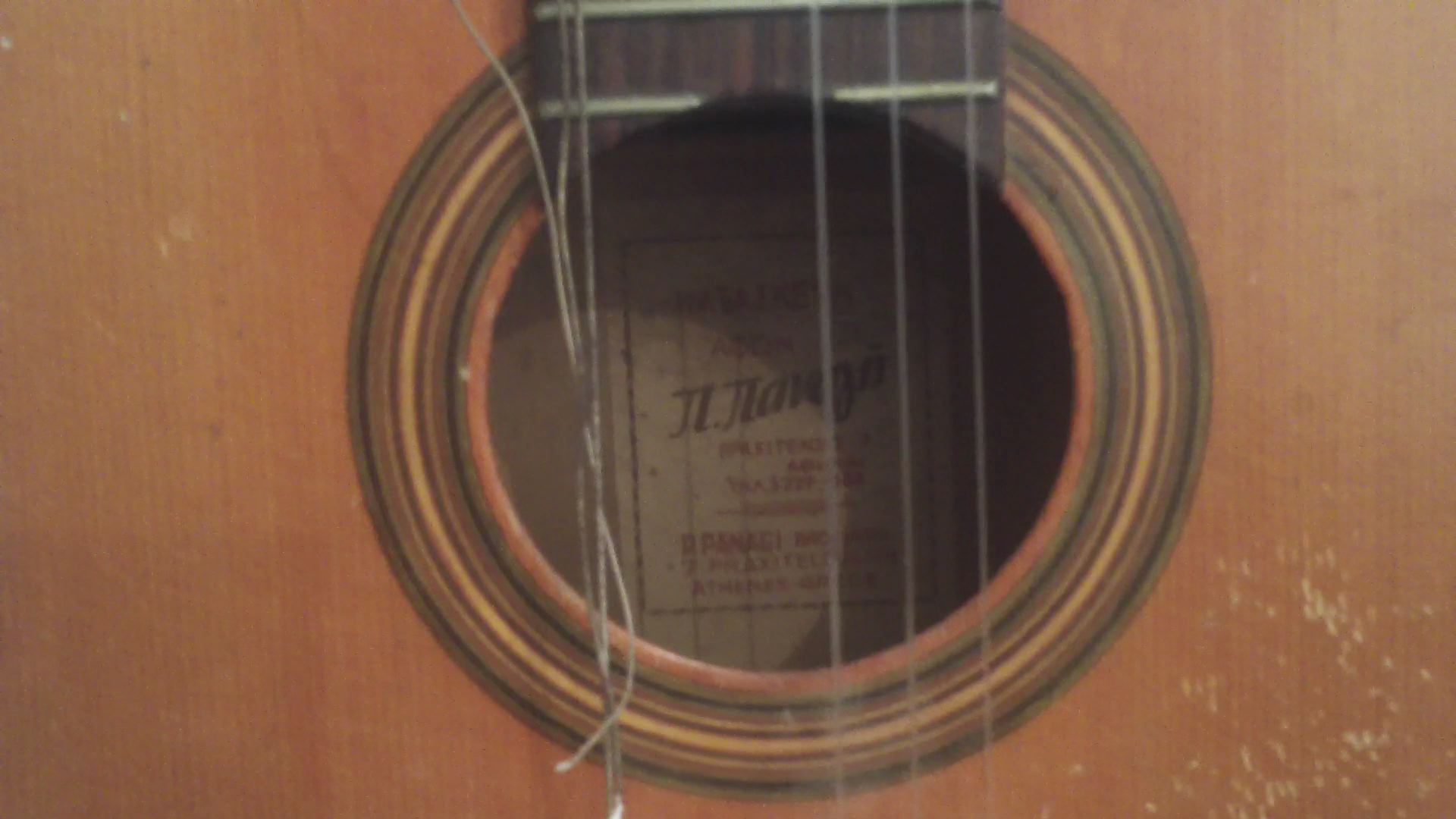

πρωτα στην μια, (και την πιο κακοσυντηρημενη) εχει ανοιξει σε 2 σημεια η πλατη, σε ενα σημειο το καπακι, εχει σπασει 1 καμαρι μεσα, εχει ενα σκισιμο το καπακι, το ενα κοκκαλο σπασμενο, και τα κλειδια δεν δουλευουν.

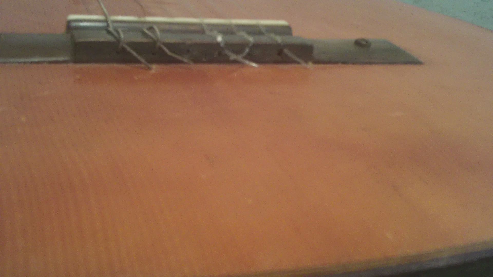

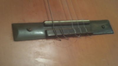

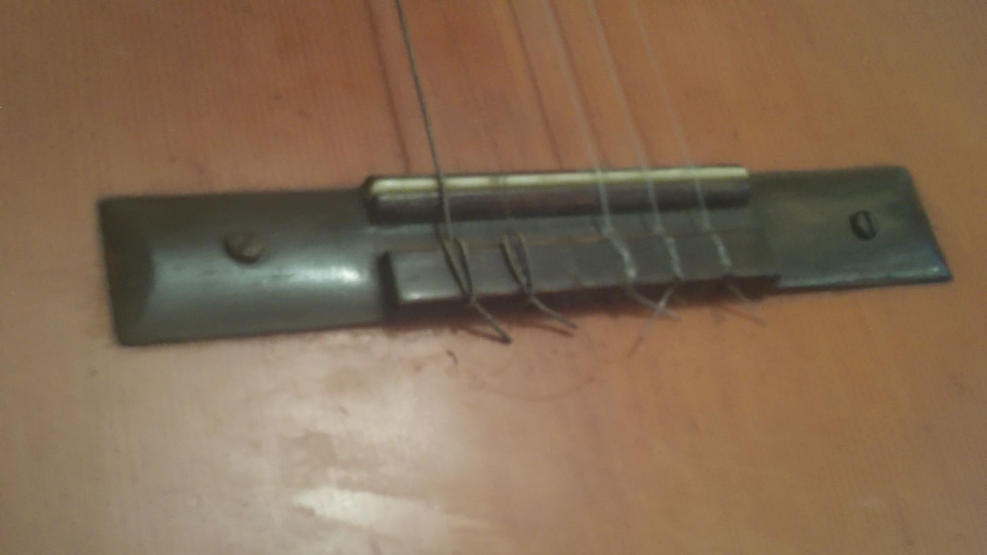

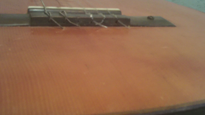

ο καβαλαρης με δυο βιδες αντι της γνωστης επισκευης με μια βιδα (!), http://www.luthier.gr/index.php?topic=2448.msg42920#msg42920, και σηκωθηκε στο κεντρο 2-3 χιλιοστα, οχι παιζουμε...
πηγα να βαλω χερι μεσα και κοντεψα να το σκισω με τα βιδοπαξιμαδα...
καλα αυτοι που τα φτιαχνουν κολλες δεν εχουν;

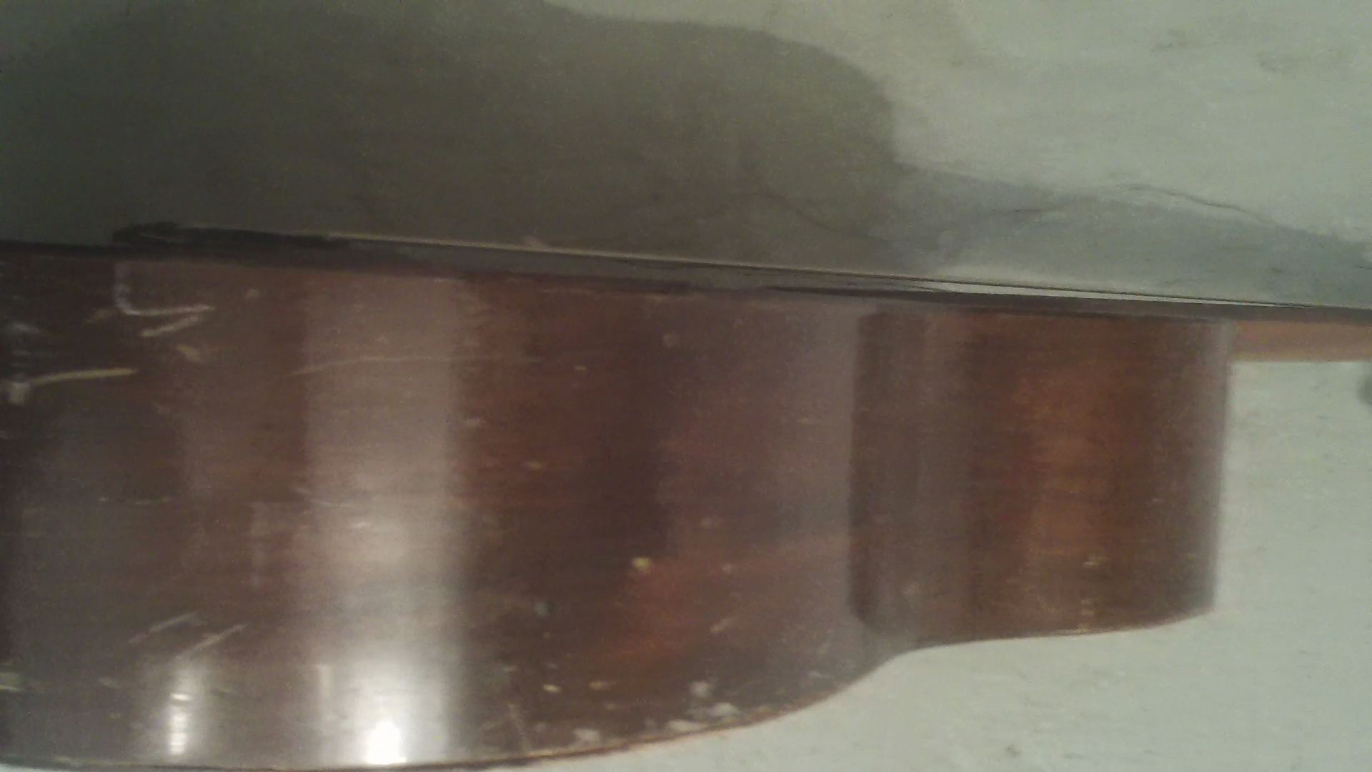

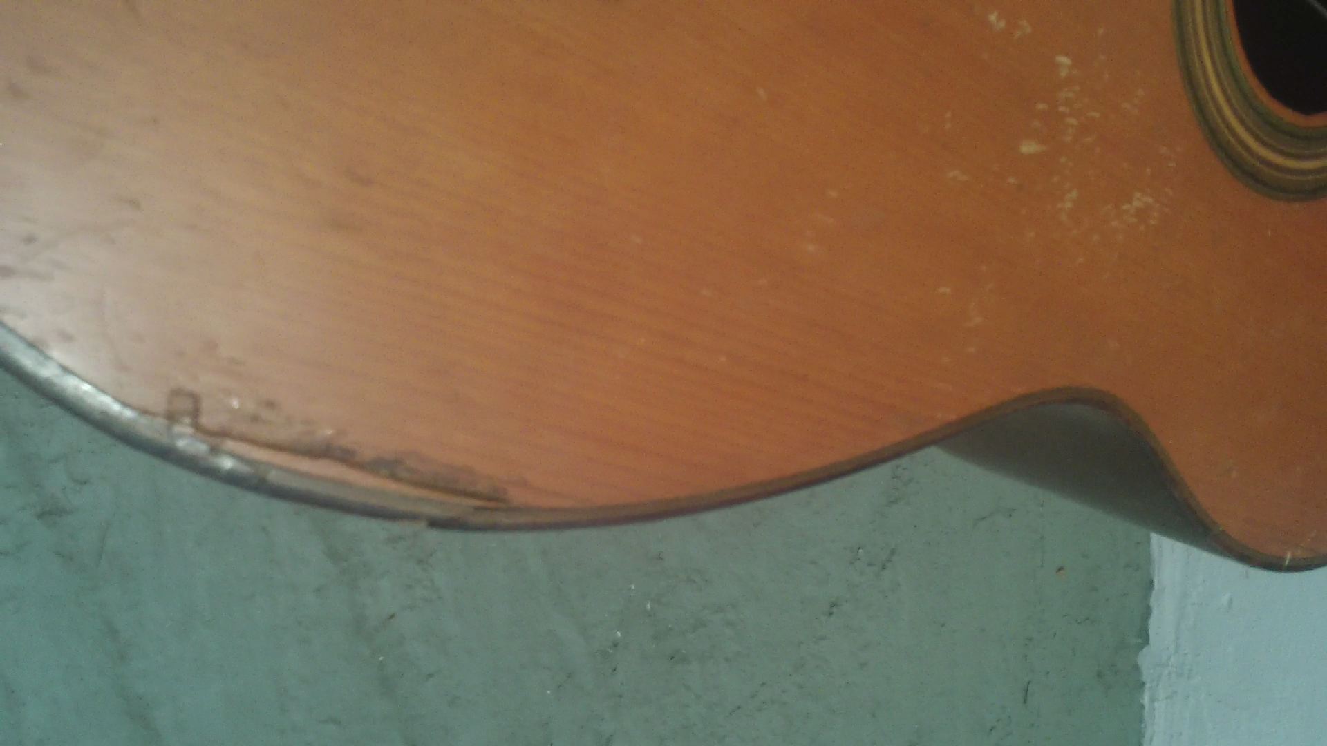

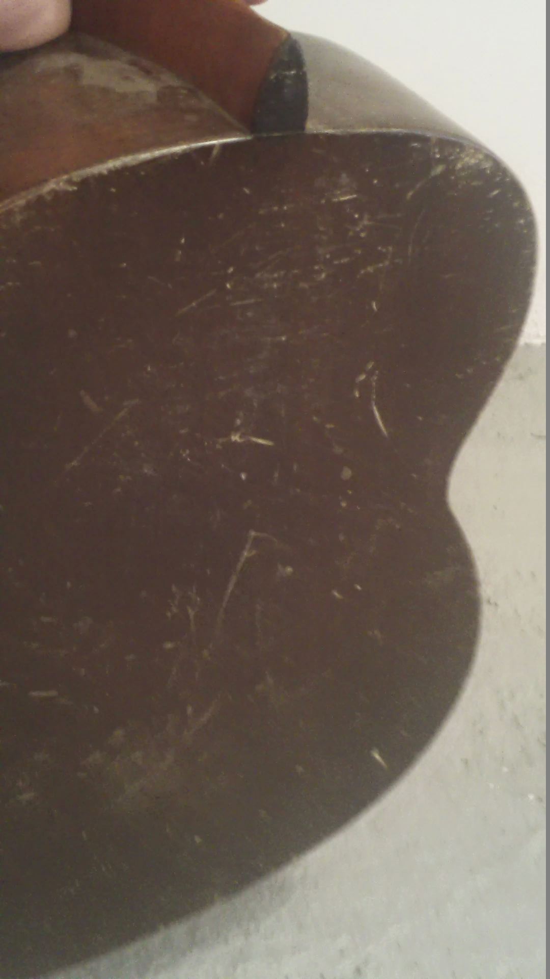

και ειναι καταγρατζουνισμενη.... το τελευταιο ειναι και το χειροτερο, μιας και ειναι κοντρα-πλακε χρωματισμενο σε μαονοκαρυδι... και οι γρατζουνιες πολυ βαθειες, γινανε "ασπρες"
ευτυχως το μπρατσο δεν ειναι μπορντο βαμμενο αλλα απαρτιαν
βεβαια η κιθαρα δεν ειναι δικια μου, και ο ιδιοκτητης θελει στις εργασιες που θα γινουν αποκατασταση ολων εκτος καινουριου καβαλαρη (ασ το στελιο μεχρι να σπασει....!)

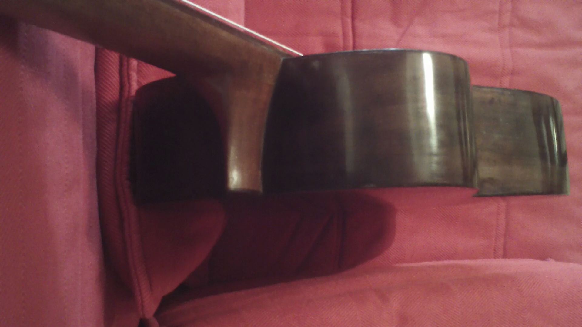

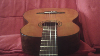

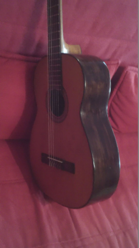

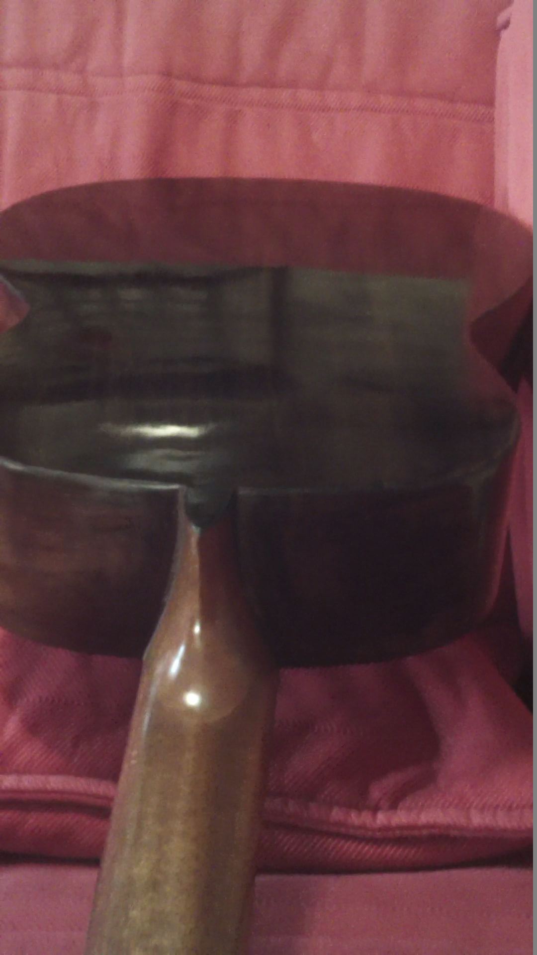

οι εργασιες:
1) καθαρισμα της τοστιερας, με ψιλο ατσαλομαλο, φρετ λεβελινγκ, τριψιμο με ντουκοχαρτο 1000αρι + ελαιολαδο καλαματιανο...
2) οι ξυστρες πηρανε φωτια! τριψιμο ολη η κιθαρα.

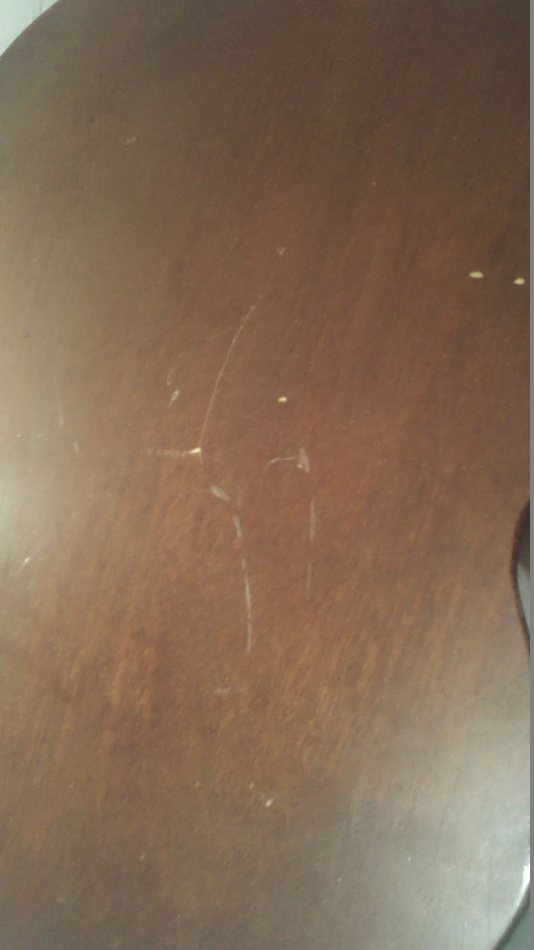

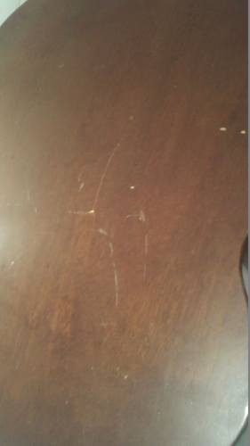

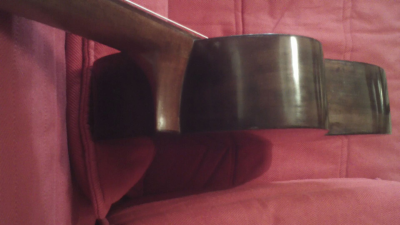

- σε αυτο το σημειο τεθηκε (εσωτερικως...) το εξης διλημμα: πως θα γινουν πλατη-πλαϊνα. 2 δρομους σκεφτηκα να "φυγουν" οι γρατζουνιες...
ο 1ος ηταν με διαβρωτικο να φυγουν και ολα τα κοκκινα τα βαμμενα και να μεινω στην φυσικη κοντρα-πλακε πλατη...
 ο 2ος δρομος να στοκαρω τις χαρακιες και να την περασω με ανελινη χρωματος καρυδι και μετα λουστρο μπαλας νιτρου. φυσικα με μπολικα γυαλοχαρτισματα τα πριν-μετα κλπ κλπ....
ακολουθησα τον 2ο τροπο.
πολυ καρυδια, η καρυδια ρε παιδι μου...
3) κολλημα εσωτερικου καμαριου, αλλα και πλατης-καπακιου και οπου αλλου ηθελε
4) Λουστραρισμα μετα τις ανελινες με μπαλα νιτρου
αλλαγη κοκκαλων - κλειδιων απλων (τι απλων δηλαδη, σε σχεση με αυτα που φοραγε ειναι κατευθειαν απο το προγραμμα της νασα) - κρεμουλες και μασαζια στα επιμαχα της σημεια, και μετα ρυθμιση αξιον
5) χορδες σουπερ (λοου τενσιον)
παω να παιξω λιγο, τι να παιξω... την ξαναφησα κρεμασμενη...

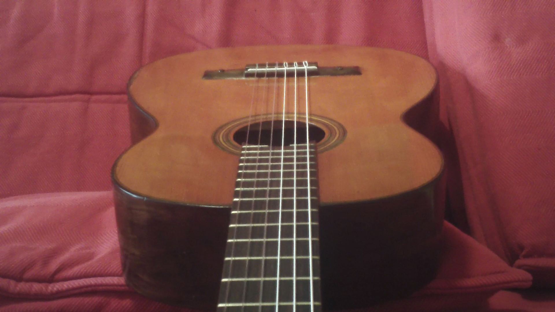

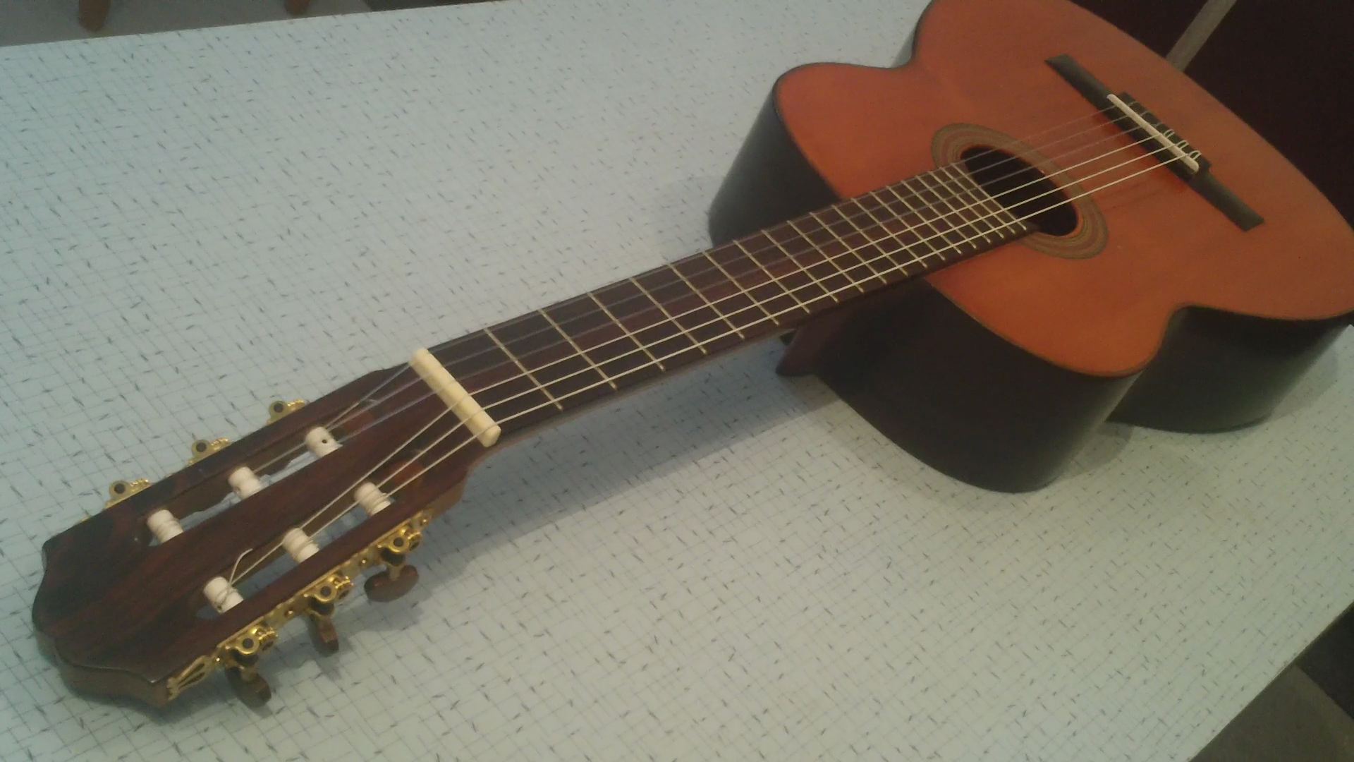

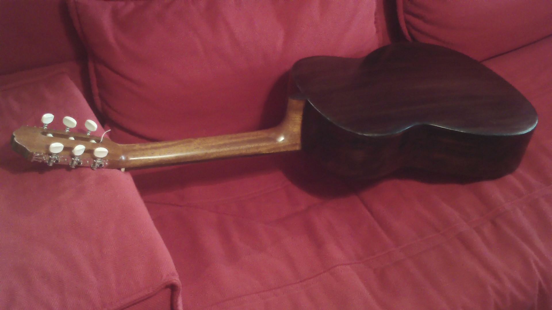

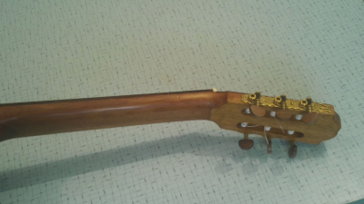

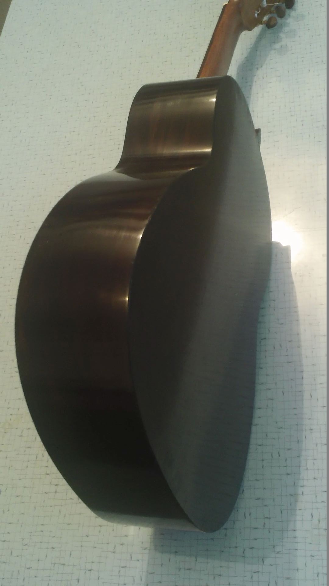

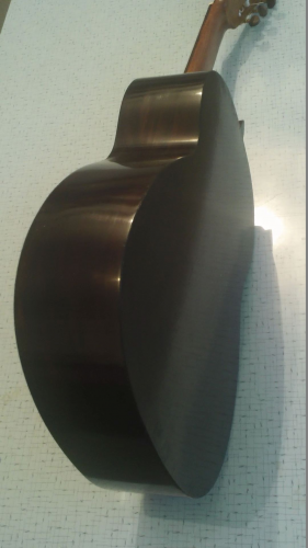

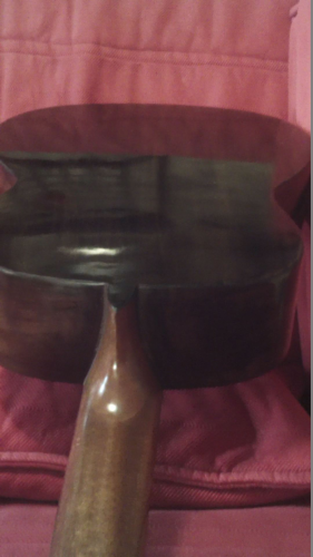

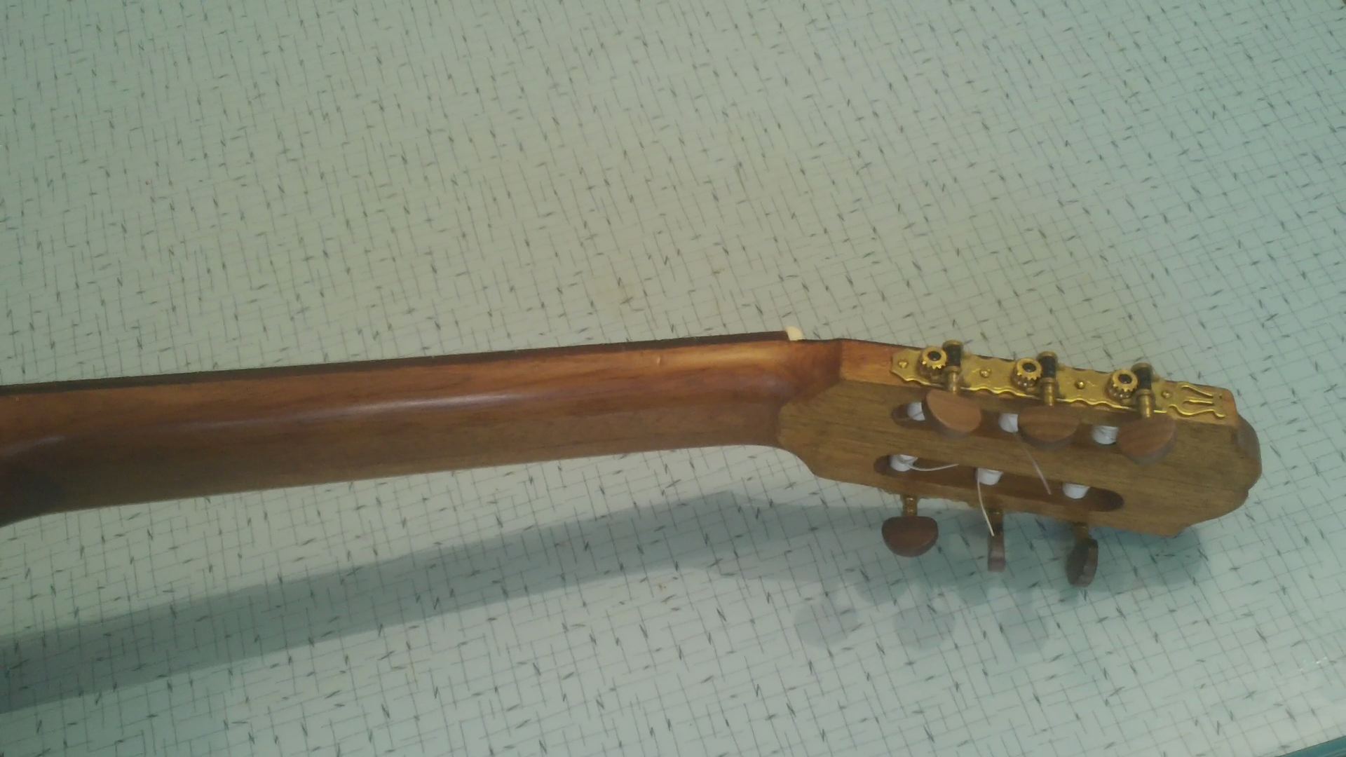

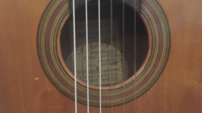

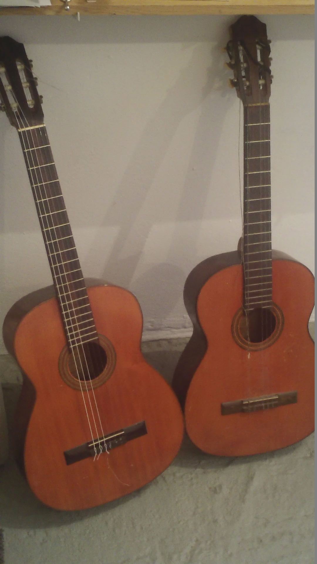

και η 2η, οπου δεν δουλευαν τα κλειδια, αλλα και ρυθμιση αξιον με αλλαγη κοκκαλακια
επιπλεον καθαρισμος ταστιερας, και βγαλσιμο λουστρου της πλατης (ειχε κρακελωσει ολο...) και μετεπειτα χρωματισμος καρυδι αφου η πλατη εγινε λευκη
(κοντρα πλακε- θα πρεπει να ανοιξω και ενα καινουριο θεμα, "οι κιθαρες ποσο αξιζουν;" ή "ποσο πρεπει να κοστολογηθει μια παλαια κιθαρα, ανεξαρτητου ονοματος;"
μαλλον ενα θεμα που χωρα παρα πολυ συζητηση...)
στο καπακι που ηταν κρακελε και αυτη δεν εβαλα διαβρωτικο γιατι εριξα πολλα ^%$&^$ καντηλια στην πλατη, εφαγα τα νυχια μου...αλλα την ετριψα απο χοντρο μεχρι πολυ ψιλο γυαλοχαρτο...
ενα μεγαλο ευχαριστω στον dimizparts, για τα πολυ ομορφα κλειδια με καρυδενια μπουτον και 16 δοντια στο γραναζι...
λουστραρισμα μπαλας 500αρι, να "κλεισουν" οι ανελινες...

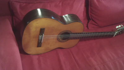

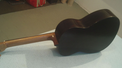

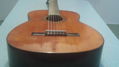

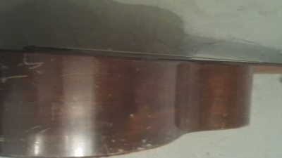

πριν:
  • Μηνύματα: 7.565
Απ: επισκευη + συντηρηση σε 2 Παναγή(-α βόηθα...)
« Απάντηση #3 στις: Ιουνίου 25, 2016, 11:45:26 πμ »

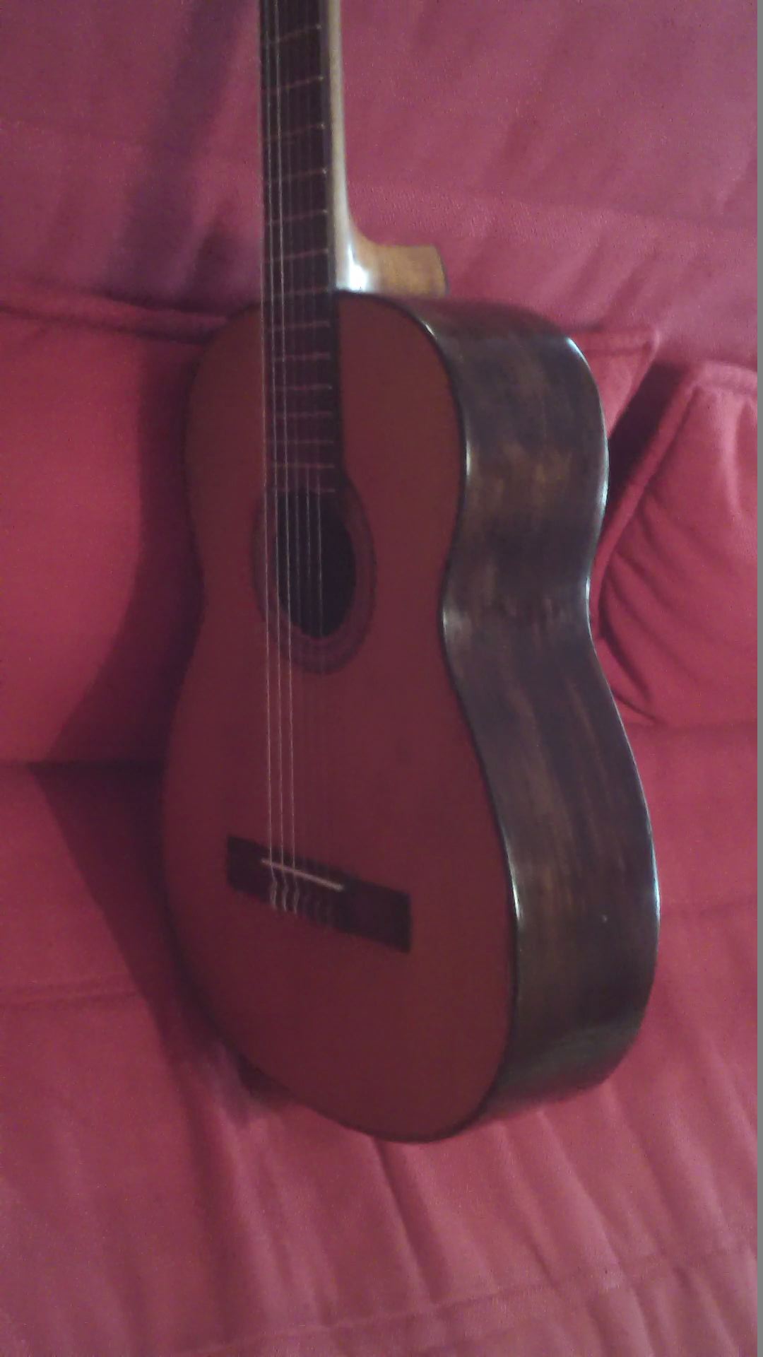

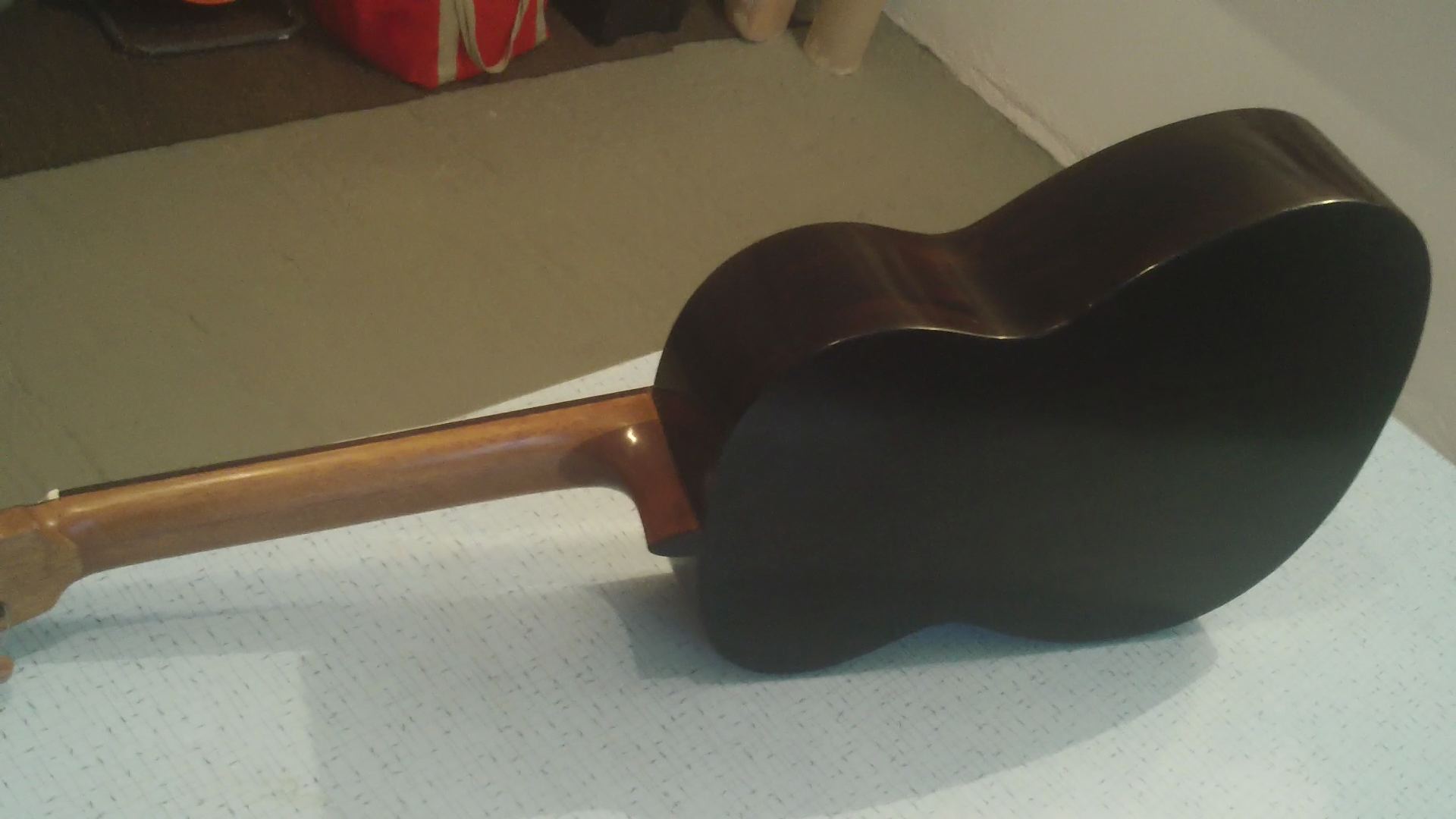

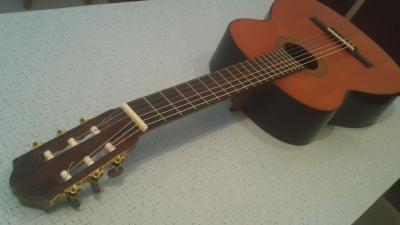

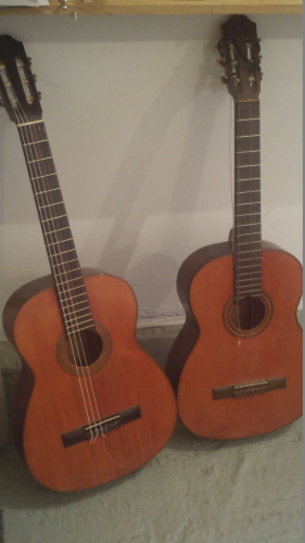

και μετα:

ενα ενα μας τα λες......................επρεπε να τις φερεις να τις δουμε

ευτυχώς τα νύχια ξαναγεννιούνται χωρις πολύ προσπάθεια ενώ τα όργανακια αυτά θέλουν μεγάλο πάθος ,δεξιοτεχνία και γνώσεις για να ξαναγεννηθούν , οπότε χαλάλι τα νύχια (αν και σου χρειάζονται και τα νυχάκια λόγω της ιδιοτητας σου σαν κιθαρίστας). Φοβερό αποτέλεσμα πραγματικά ξαναγεννήθηκαν. Μπράβο Στέλιο

ευχαριστω παιδια
κωστα ειλικρινα δεν αξιζε τον κοπο...
σημερα παραδιδονται στις ιδιοκτητριες τους, και αναμενω με αγωνια τις εντυπωσεις τους...
