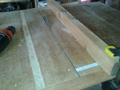

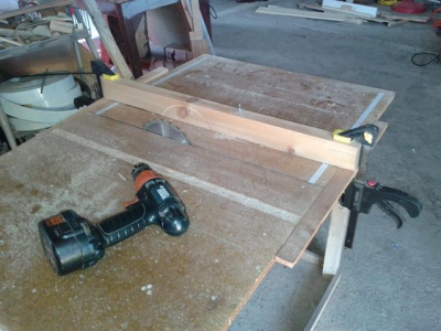

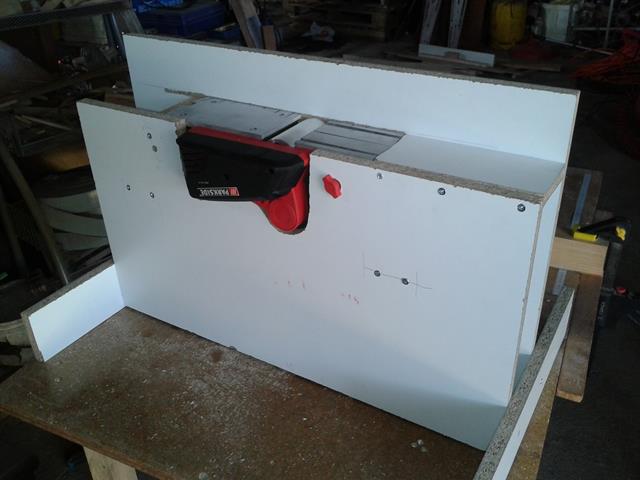

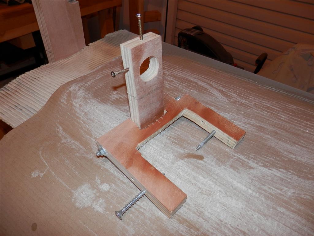

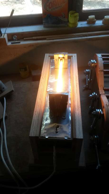

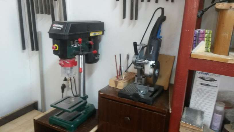

Χαιρετώ το φόρουμ.Σας δείχνω τις παρακάτω πατέντες για να εμπλουτίσετε τις ιδέες σας και να εξοικονομίσετε χώρο στο εργαστήριο.

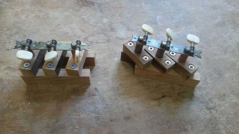

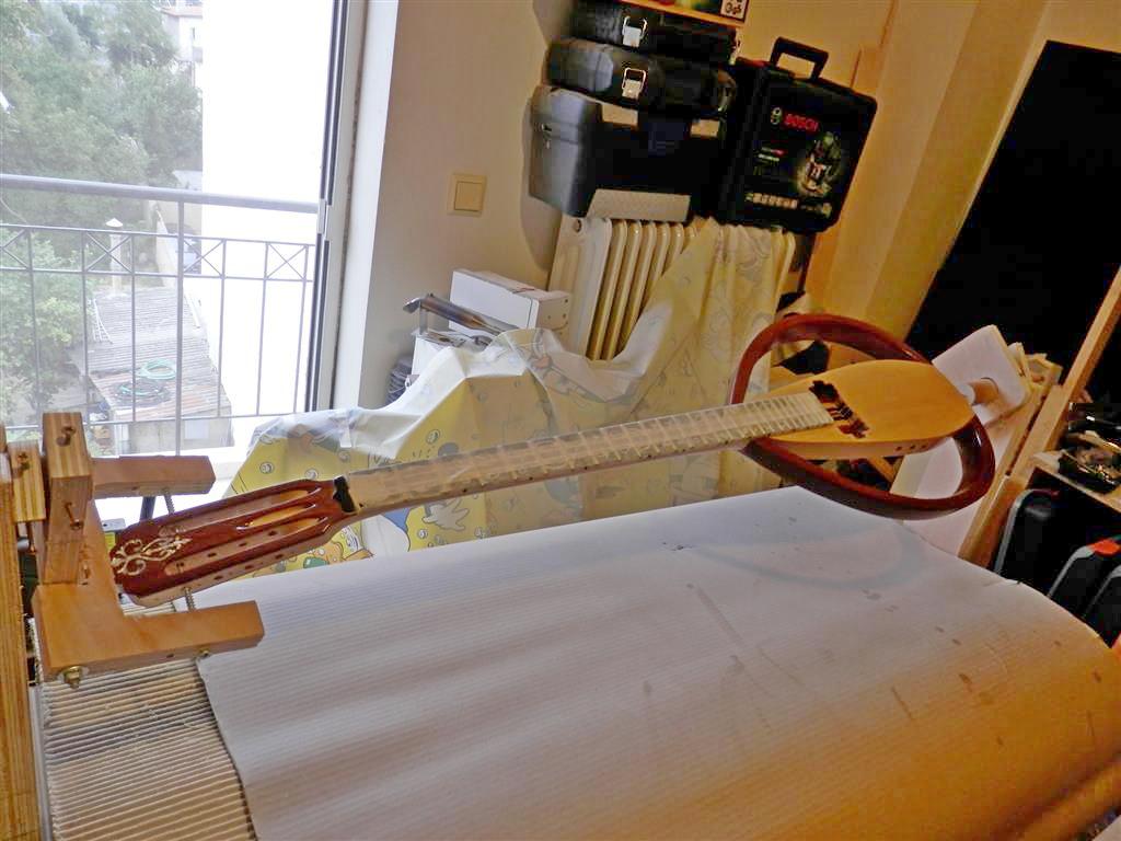

Η πατέντα κλειδιέρα γίνεται και με τέσσερις τρύπες για τα μπουζούκια.

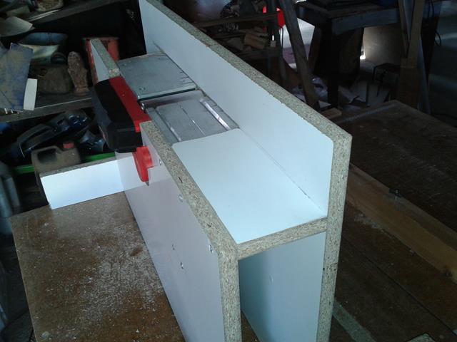

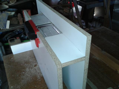

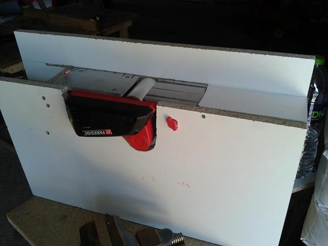

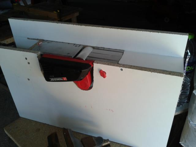

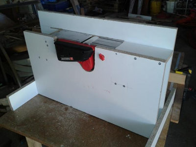

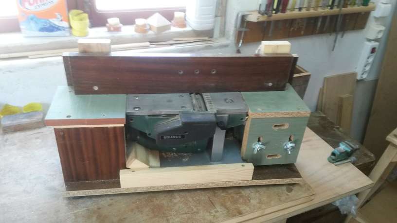

Το μικρό πλανάκι στερεώνεται σε βάση.

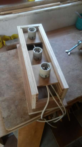

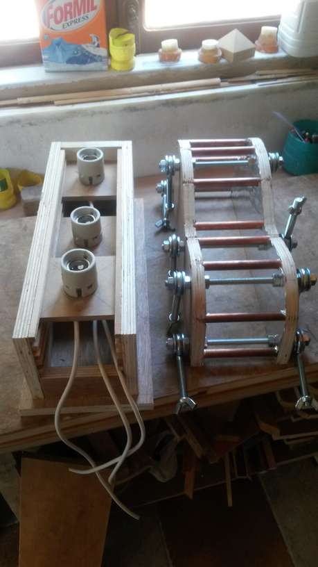

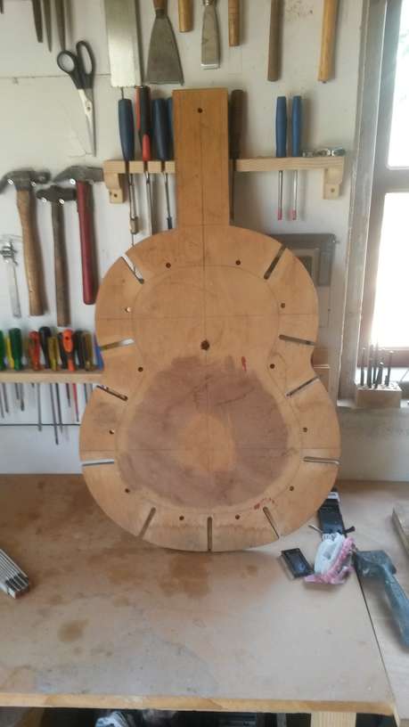

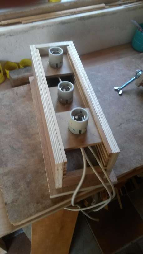

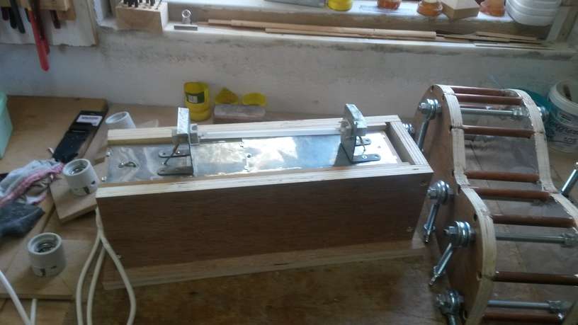

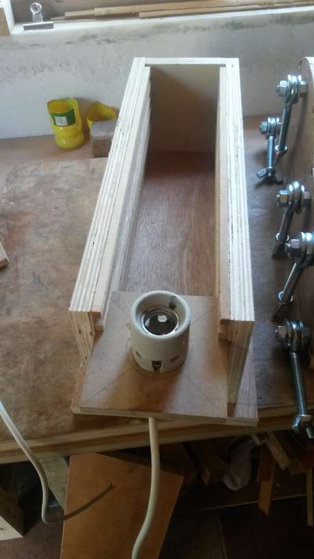

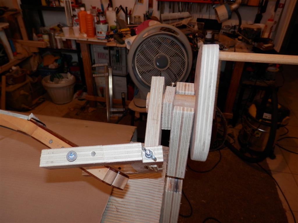

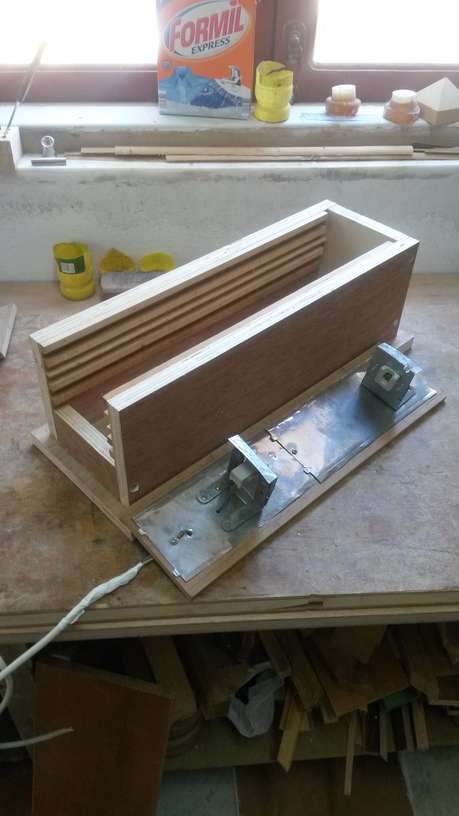

Το καλούπι για τα πλαϊνά της κιθάρας γίνεται σε δύο μέρη στο φούρνο και το καλούπι.Ο φούρνος αποτελείται από οδηγούς στους οποίους συρταρώνονται οι λάμπες στο ύψος που θέλεις και ανάβεις κάθε μία όπως θέλεις χωριστά.Υπάρχει το συρτάρι με την πατέντα από θερμάστρα αλογόνου με λάμπα 450w , την συρταρώνεις και έχει καλά αποτελέσματα μετακινώντας την μπρος-πίσω όπως θέλεις.Ο φούρνος φτιάχνεται μια φορά και βάζεις οτι καλούπι κιθάρας θέλεις.
Κε Στέλιο φούρνο και καλούπι τον έκανα 12 πόντους όπως μου είπες.

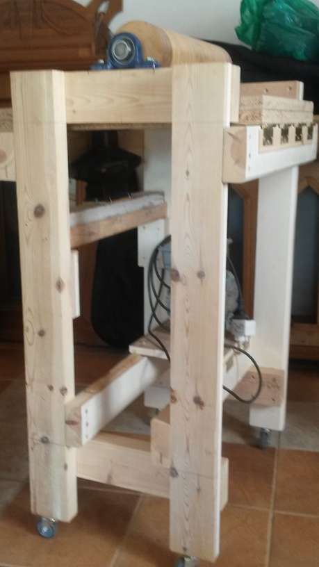

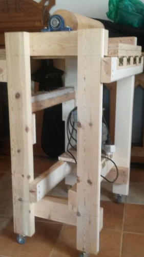

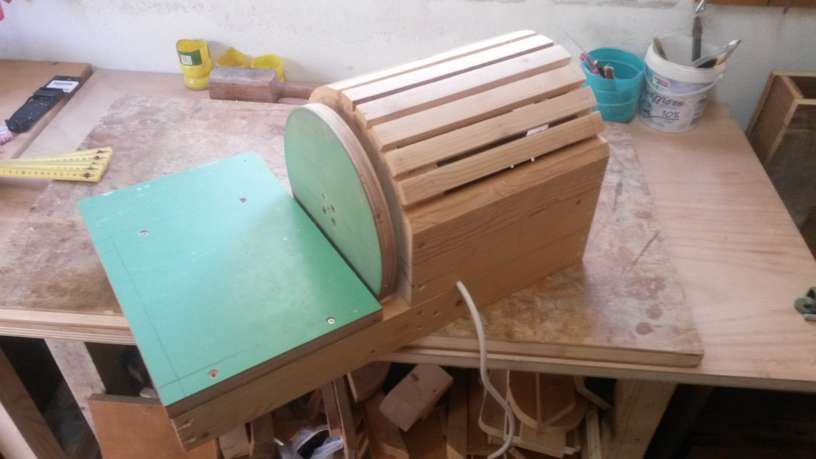

Στο Drum Sander έχω βάλει  γρυλάκι αυτοκινήτου. Έχει πάρα πολύ καλό αποτέλεσμα σε σχέση με την ντίζα.
Το disk sander είναι 20 πόντοι.Πάρτε ιδέα !!

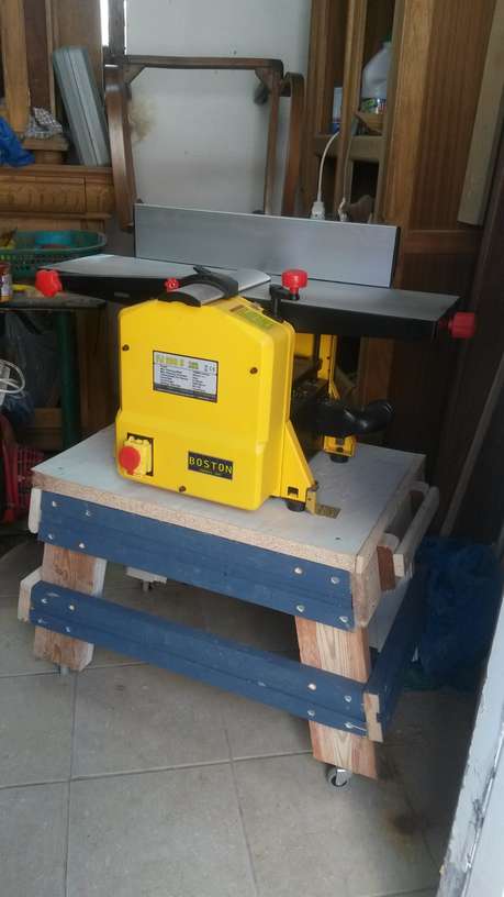

Το πλανάκι της boston εχει οδηγο αλουμινιο εινα εξαιρετικος μοντελο 200s 1500w.
Η σολερα εχει σκαφτει διακρινεται
Απο μελετη εχει πεσει πολυ και απο κατασκευη ακομα τιποτα

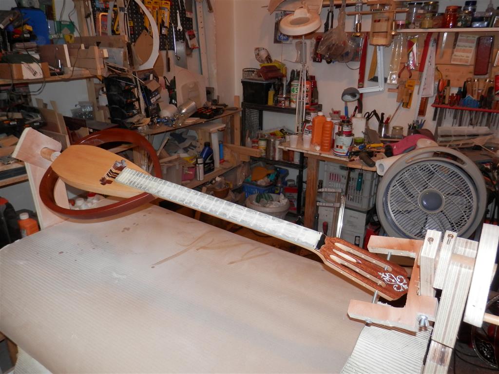

Συνεχεια photo και καλο τριημερο.Χρονια πολλα.

Κ.Νικο μπραβο, ωραια και η σολερα.
αντε σιγα σιγα ομως βαλε και την κιθαρα μπροστα, και οταν ελθει η ωρα για αλλα ζιγκακια, τα φτιαχνεις!
δοκιμασα και αυτο των κλειδιων που μου ειχες στειλει, ειχε μια μικρη αποκλιση 2,5χ την οποια και διορθωσα φερνοντας τα πιο κοντα, και τωρα ειναι οκ! http://www.luthier.gr/index.php?topic=2918.msg50887#msg50887(το γραφω να δεις και τα δικα σου μην εχουν και αυτα, αν και απ ο,τι βλεπω στη φωτο με τα κλειδια ταιριαζουν μια χαρα)
ωραιο και αυτο με το αναβεις οποια λαμπα θελεις, οι αρκετοι οδηγοι (θεσεις) πιστευω αδικα κουραστηκες να τους κανεις, αν "παιζεις" με τις λαμπες δεν θα χρειαστει να "παιζεις" και με τις θεσεις...
καλη συνεχεια!
(αν θες βαζε τις συνεχειες σαν "απαντηση", κατω απο το ηδη υπαρχον θεμα, μην ανοιγεις καινουριο θεμα καθε φορα)

Κε Στελιο το ματι σου δεν πεφτει εξω στην φωτο η κλειδιερα ειναι αλφαδιασμενη με κλειδια απο κιθαρα παναγη 40 χρονια πισω.Με καινουργια κλειδια θα εχω και εγω προβλημα προσαρμογης και διωρθωσης στα δικα μου.
Στο φουρνο καθε λαμπα εχει δικοτης φις. Βαζεις μπαλαντεζα με 3-4 μπριζες και τροφοδοτεις οποια θες.Στην πραξη με τους οδηγους του φουρνου θα γινει οπως ειπες τοποθετηση στανταρ.
Πως επικοινωνω με τον Nikolas fereos για τον ιμαντα της κορδελιτσας.Αν γινεται να μπουν ολα τα θεματα σε ενα κανε το Στελιο γιατι δνε εχουν γινει σωστα.
Χρονια πολλα χαιρετω ολους.

...χθες πεταξα 3 ζευγαρια κλειδια απο κιθαρες παναγη, που ειχα επισκευασει...
δεν πιστευω σε αυτη που θα φτιαξεις να βαλεις τετοια ε; :)
τα φυλαγα μηπως τα δωσω πουθενα ή χρειαζοντουσαν πουθενα, αλλα ηταν σαβουρα...

Ωραίες οι πατέντες μ άρεσε αυτή για τα κλειδιά της κλασικής ;)

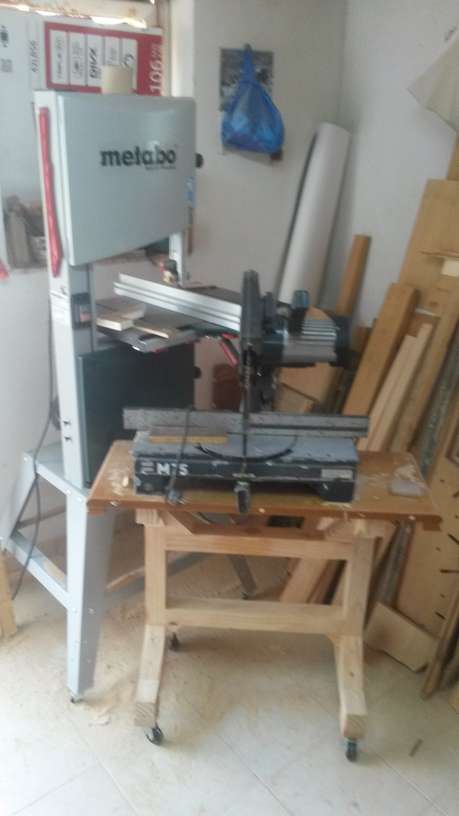

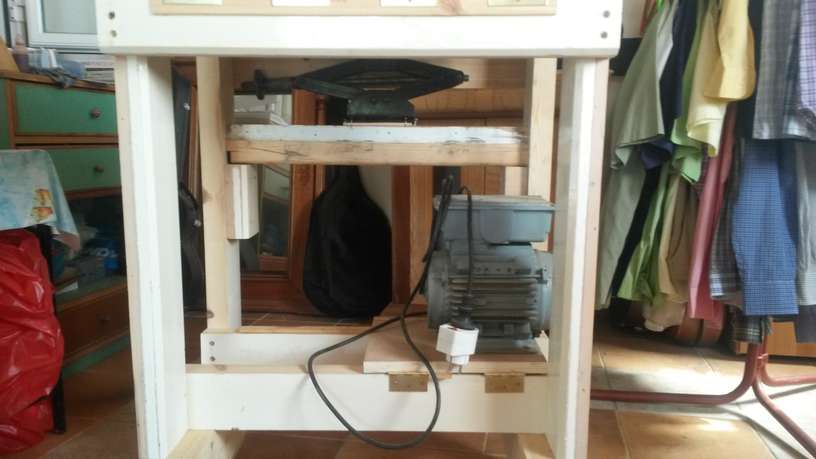

Όμως βλέπω ότι έχεις βάλει ροδάκια στους πάγκους της κορδέλας, πλάνης κλπ εργαλεία που για λόγους ασφάλειας πρέπει να είναι σταθερά και ακλόνητα στο χώρο
