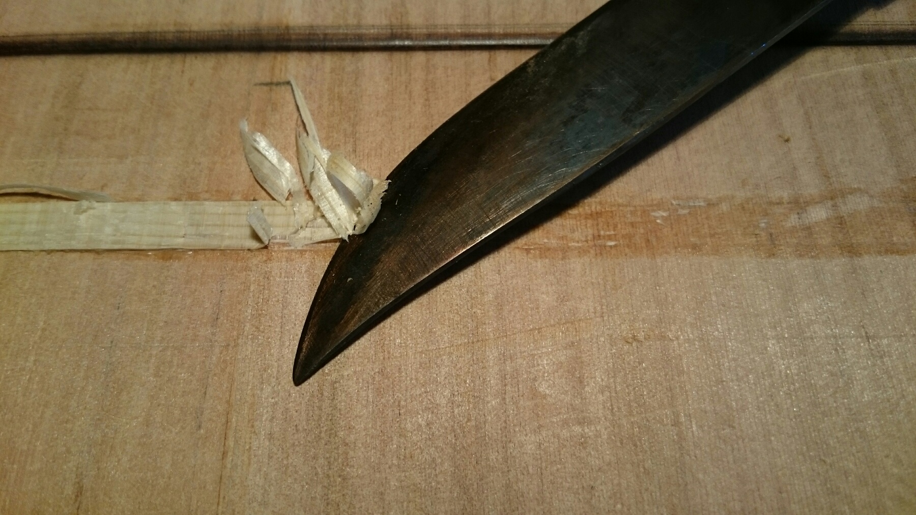

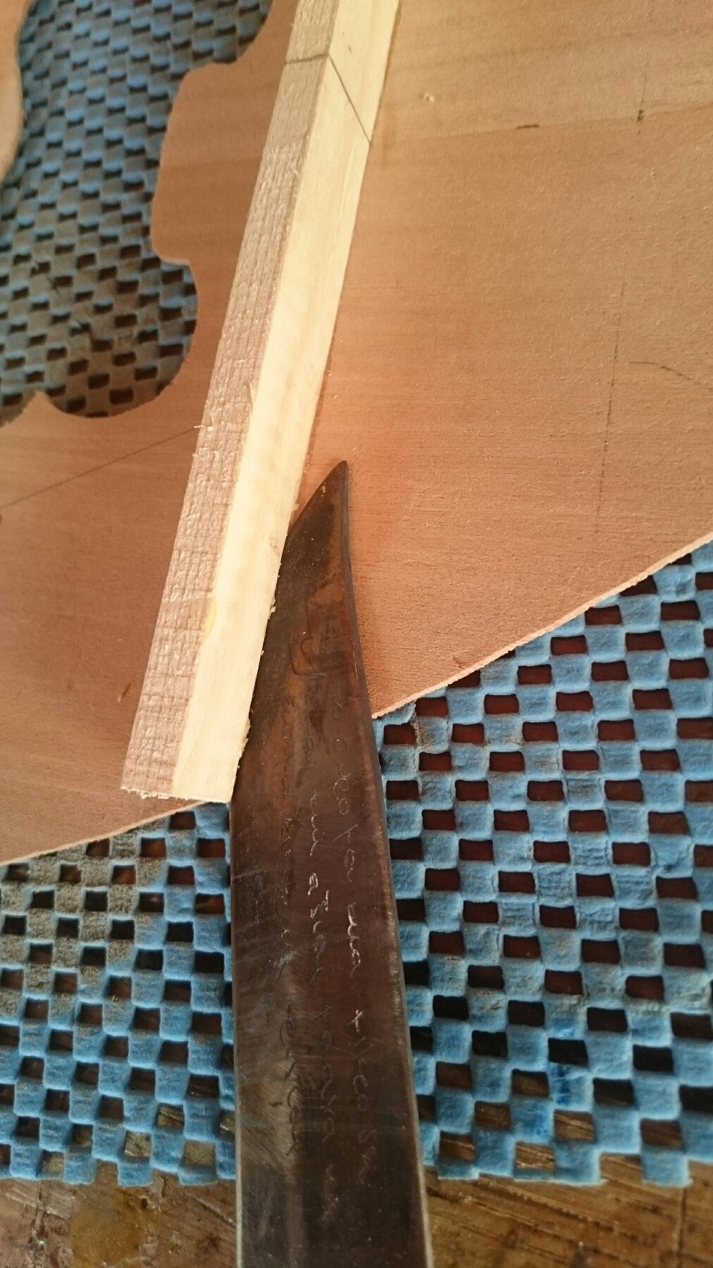

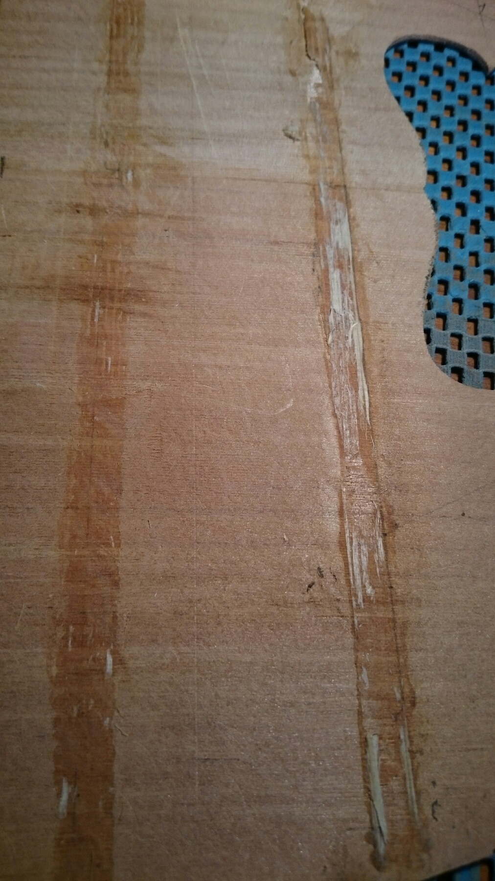

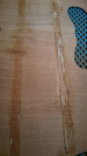

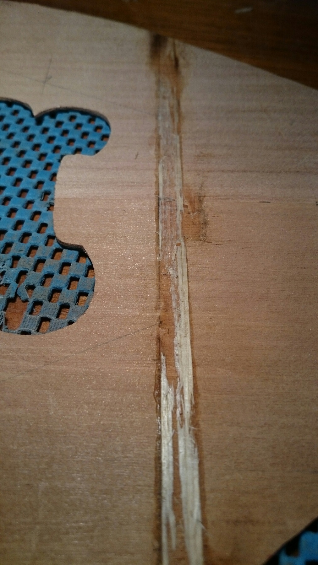

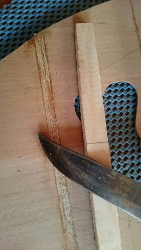

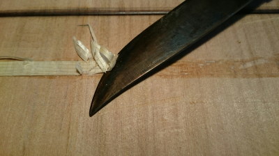

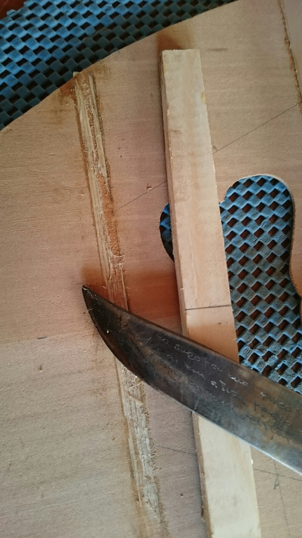

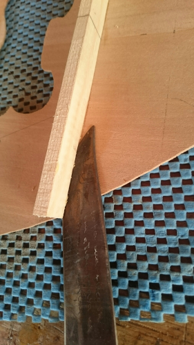

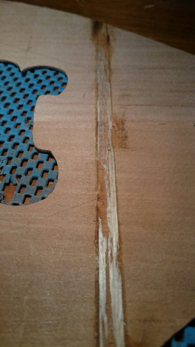

Τελικά, τα έκανα όλα!
Το μικρό καμάρι το έβγαλα με ζεστό μαχαίρι.
Το μεσαίο λίγο με ζεστό μαχαίρι. Δεν έφτανε όμως μέχρι το κέντρο. Έτσι το έφαγα με σκαρπέλο και το τελευταίο με το μαχαίρι.

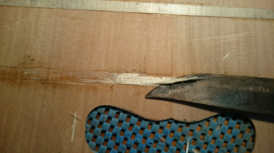

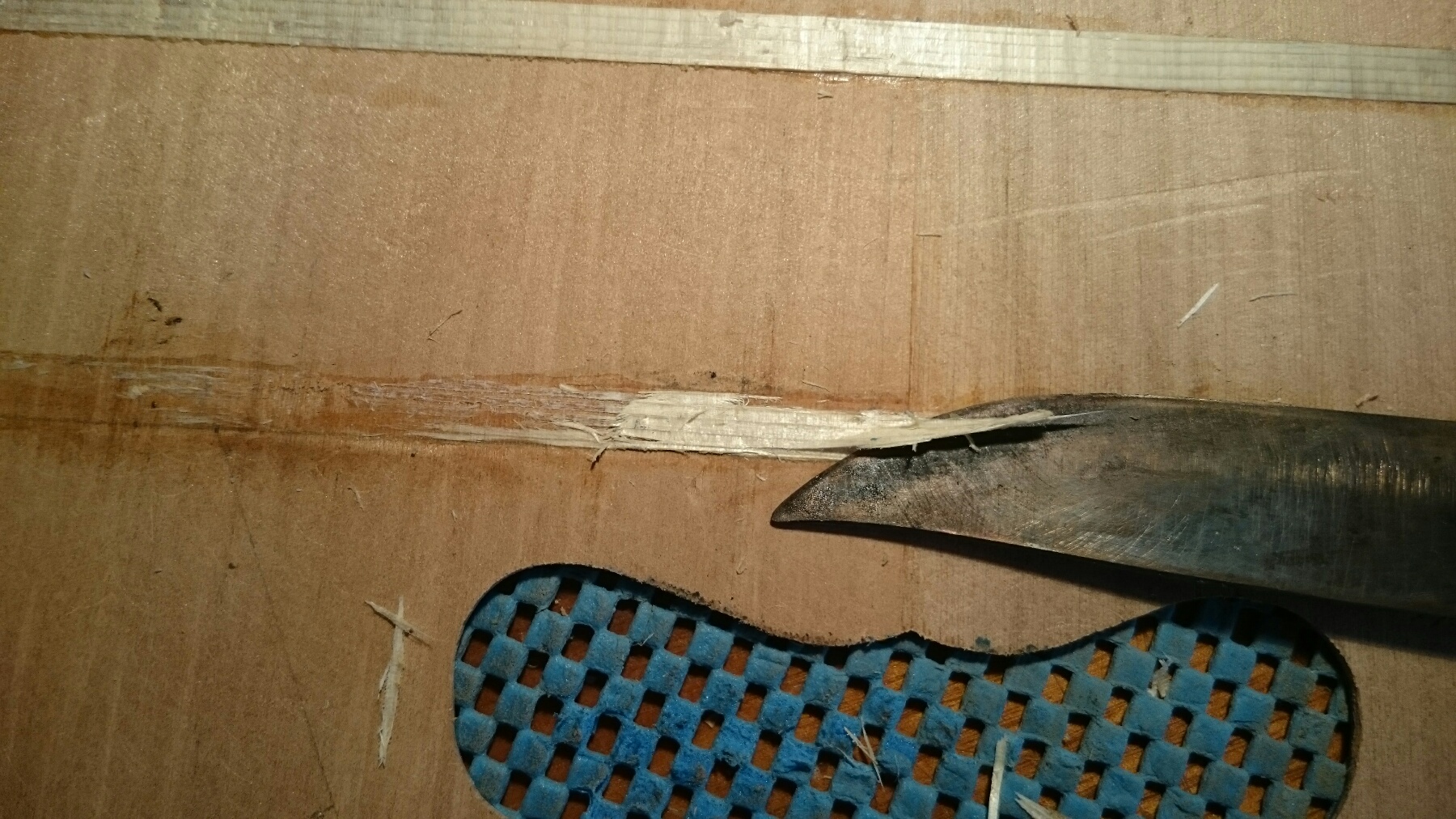

Το τελευταίο όμως το αφαίρεσα με σκαρπέλο μέχρι που έμεινε μια λεπτή φλούδα. Μετά χρησιμοποίησα το μαχαίρι.
Η τελευταία μέθοδος ήταν και η πιο επιτυχημένη. Το ζεστό μαχαίρι έλιωνε την κόλλα και σήκωνε τη φλούδα του ξύλου πολύ εύκολα χωρίς να τραυματίζει το καπάκι.
