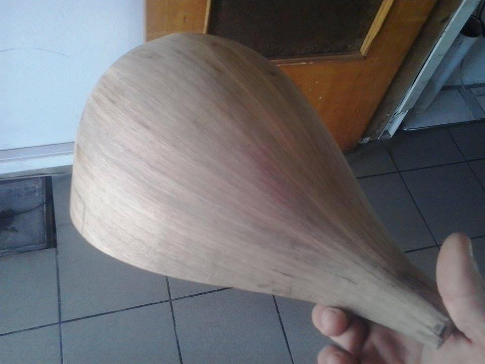

Καλημερα σε ολους...σημερα μολις ξεκαλουπωσα το σκαφος απο το τζουραδακι που φτιαχνω...το καλουπι ειναι κατασκευασμενο συμφωνα με τα σχεδια του Vagges2010, που μου τα εστειλε ο Μανος Τουρπαλης...σας ευχαριστω και τους δυο...με δυσκολεψε αρκετα η αναποδη κλιση μπροστα στον τακο, με αποτελεσμα να μη καθονται καλα οι δουγιες και καναν σκαλοπατακι...με πολυ τριψε-τριψε με σπασμενο γυαλι (και μεσα και εξω) καταφερα να το στρογγυλεψω οσο μπορω χωρις να το ξετρυπησω...το ξυλο κατασκευης ειναι καρυδια (ντοπια απο το χωριο)...τωρα μενει να ανοιχτουν τρυπες στο καλουπι για τα σφιξιματα και να ξαναμπει για να κολλησω την κολαντζα κτλ..
Υ.Γ. στο αριστερο πλαιναρι,εχω ενα μικρο κενακι στην κολληση...φαινεται πολυ δηλαδη...να το πριονισω και να το γεμισω κολλα στιγμης με σκονη απο το ξυλο;;;ξυλοκολλα;;τι;;
Για το θεματάκι που ρωτάς, δώσε μια, δυο κοντινές φωτο και πιστεύω ότι οι πιο προχωρημένοι θα σε βοηθήσουν.
Πάντως μέχρι εδώ , αυτό που βλέπω μου φαίνεται μια χαρά !  :) Μπράβο ! και προχώρα μπροστά !
