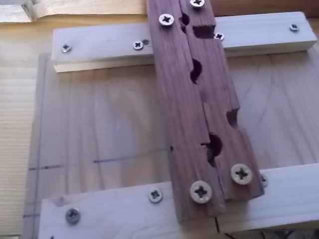

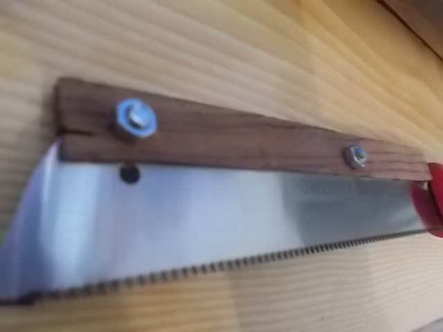

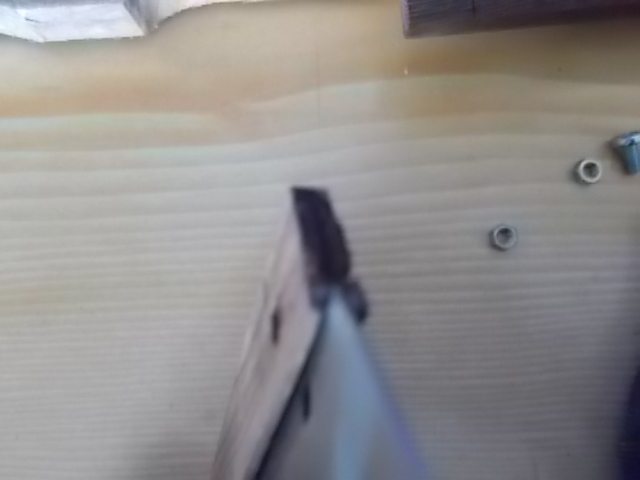

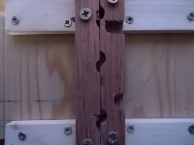

πσσσσσσ τι έφτιαξα πάλι........   {celebrate003}
 έκοψα ένα κομμάτι μπουμπίνγκα (με ίσιο το κάτω μέρος) στην μέση αλλά όχι ως το τέλος ,έβαλα μέσα το πριόνι μέτρησα αποστάσεις από τα δόντια ενώ την είχα μέσα σε μέγκενη ,όταν ήταν οκ έβαλα  κυανοακρυλική ,αφαίρεσα από την μέγκενη και το τρύπησα έχοντάς πρώτα σχεδιάσει με την δεύτερη λάμα πάνω στο ξύλο το περίγραμμα .
προσοχή στο τρύπημα τρυπάει πολύ δύσκολα η λάμα.
 και αν βάλετε πιο μικρές βίδες και ένα πιο παχύ κομμάτι ξύλου ακόμα καλύτερα απλά εγώ έβαλα ότι βρήκα

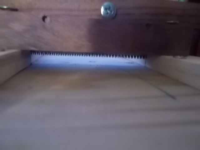

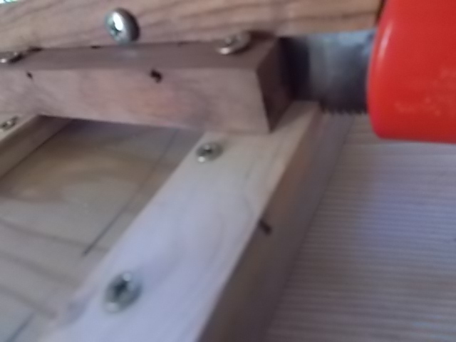

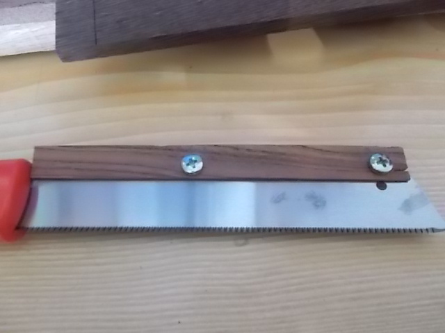

και εδώ ολοκληρωμένη η κατασκευή
βέβαια κάποια στιγμή θέλω να φτιάξω ένα jig σαν αυτό που είχε φτιάξει ο immortalx με δισκάκι σε ντρέμελ
για λόγους ταχύτητας

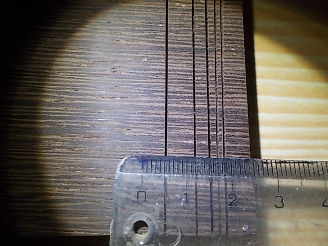

και το αποτέλεσμά το πιο αριστερά  το βαθύ
τώρα αν είναι καλό για μπουζούκια δεν ξέρω
πάντως είναι χωρίς να πειράξω το στραπάζι
μου πίρε 2-4 λεπτά το ένα αυλάκι 3 χιλιοστά βάθος

λες να το πάω πιο επιθετικά; πάντως είναι wenge
