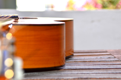

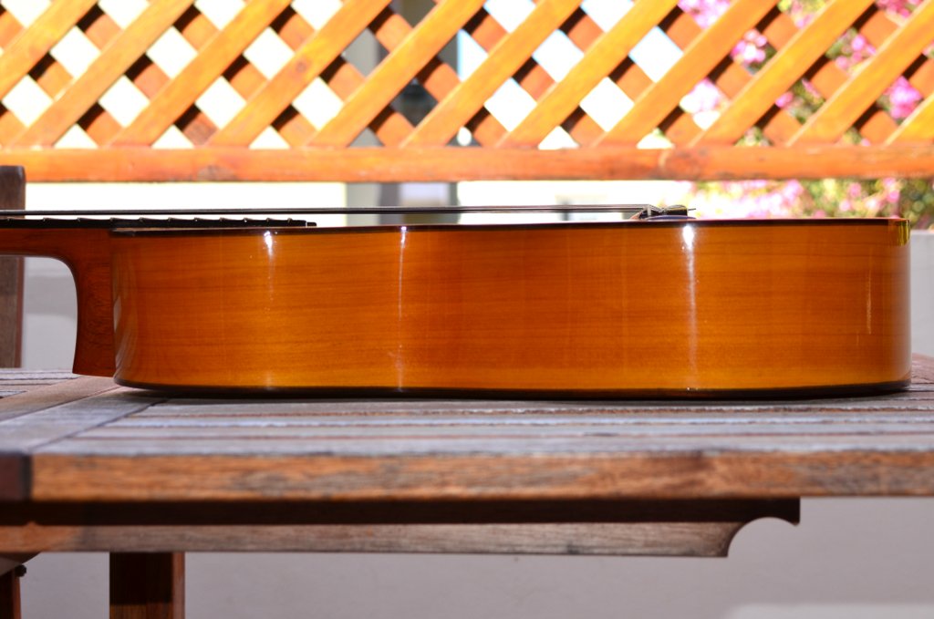

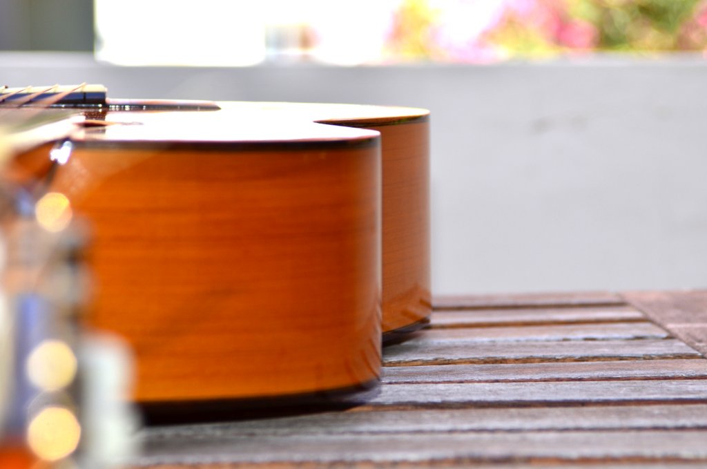

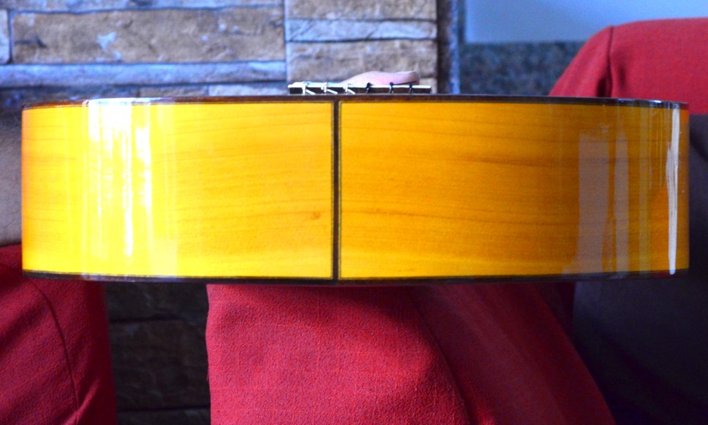

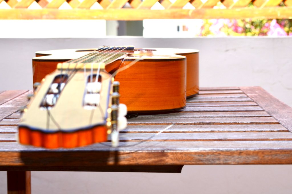

Στις φωτογραφίες φαίνονται καθαρά αυτά που έγραψα προηγουμένως για την κατασκευή σολέρας Δηλαδή τα πλαϊνά  στην μεριά του καπακιού της κιθάρας κάνουν ένα tapering προς τα κάτω από τον πίσω τάκο μέχρι το πλατύτερο σημείο του lower bout ,μετά ανεβαίνουν πολύ ελαφρά προς τη μέση ( waist) ύστερα ξανά κατεβαίνουν προς το πλατύτερο σημείο του Upper bout και μετά ανεβαίνουν και πάλιν προς την ένωση πλαϊνών μάνικου Αυτή η πολύ απαλή παραβολική γραμμή προς τα κάτω στην μεριά των πλατύτερων σημείων των upper και lower bouts είναι απαραίτητη για καλή εφαρμογή του καπακιού η οποία θα είναι σχεδόν αδύνατη εάν η κάτω επιφάνειες των πλαϊνών παραμείνουν ίσιες στην περιοχή του καπακιού ( της σολέρας)
 Η σολέρα  Bogdanovich – Romanillos κάνει αυτή την κατασκευή πιο εύκολη διότι η καμπύλες αυτές γίνονται πιο εύκολα .μετά την κόλληση των  τεντελλονς. ενώ το καπάκι είναι μέσα στα πλαινά που απλά το ακουμπούν και δεν ¨κάθονται ‘  πάνω του ¨΄ ¨Όταν κολλήσουν αφαιρείται το τμήμα  των πλαϊνών που εξέχει πάνω από το καπάκι Δηλ 2 – 3 χιλ στο παχύτερο τμήμα και αναλόγως του doming  του καπακιού
         Μία καμπύλη γραμμή ( κήλη ) προς τα κάτω με μέγιστο στο ύψος των καμαριών , που μετά ανεβαίνει προοδευτικά προς την αρθρωση μάνικου καπακιού χρησιμοποιώ και στην κόλληση του καπακιού των μπουζουκιών μου.
