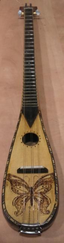

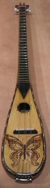

Λίγο, πολύ γνωρίζουμε ότι ο ήχος κάθε εγχορδου οργάνου είναι συνάρτηση πολλών - πολλών παραγόντων.
Για το οργανάκι του τίτλου επιτρέψτε μου να εντοπίσω κάποια δεδομένα για να βλέπαμε αν και κατά πόσο ο συνδυασμός τους έδωσε αυτόν τον ήχο
Φοράει χορδές τζουρά και πολύ καλά κάνει.
Εχει κλίμακα 58 cm
Κούρδισμένο σε ΡΕ , ΛΑ, ΡΕ  (υποθέτω)
Εχει ένα ιδιαίτερα στενό κατά πλάτος καπάκι και αντίστοιχο βέβαια είναι το σκαφτό σκαφάκι.
Λογικά η τάση των χορδών του ακολουθεί αυτό :  http://hikkyz.net/misc/stringassembler/
Το περιορισμένο πλάτος του καπακιού οδήγησε ίσως τον Δημήτρη να περιορίσει και την επιφάνεια έδρασης του καβαλάρη του (στον αέρα όπως μας δείχνει και γράφει )
Πολλά θα ήθελα να ρωτήσω αλλά για αρχή περιορίζομαι σε ένα :
Η τάση των χορδών που ασκείται στο στενόμακρο αυτό καπάκι θα ήταν η ίδια και σε ένα πιο συνηθισμένο ανοιχτο αχλαδόσχημο ίσου μήκους και ίδιου πάχους ;

Σε ευχαριστώ για τα καλά σου λόγια. Ο προχειρος καβαλαρης αποδείχθηκε έτη φωτός καλύτερος από τον "κανονικό" που έφτιαξα και παρουσίασα στην προηγούμενη έκθεση. Δεν ξέρω τις απαντήσεις στα υπόλοιπα ερωτήματα σου, αλλά υπόσχομαι να τον ξαναφερω στη φετινή έκθεση αν καταφέρω να έρθω και ελπίζω να είσαι εκεί για να βγάλεις συμπεράσματα από κοντά!
Κανένα πρόβλημα με το χρόνο Δημήτρη και νασαι καλά. Να ρωτήσω κάτι θεματάκια που σίγουρα τα θυμάσαι και τα γνωρίζεις :
1. Ενα ή δύο καμάρια είχες βάλει στο καπάκι ; Τι είδος ξύλο ;
2. Μήπως έδωσες έστω και ελάχιστη καμπυλότητα στο καπάκι ; ή μήπως επειδή είναι στενό το καπάκι δεν σε απασχόλησε ;
3. Δοκίμασες βερνίκι γομαλάκα επάνω στην πυρογραφία του καπακιού ; Αν ναι, πώς συμπεριφέρθηκε ; (πήρε αμπάριζα και μουτζούρωσε τα καμμένα ; ή άφησε την πυρογραφία απείραχτη στην ησυχία της  :) ;
4. Ασχετο με τα προηγούμενα . Εκθεση ; πότε ; πού ;  {celebrate000}
Δημήτρης Αγγελακοπουλος
  • Μηνύματα: 498
Απαντώ:
1. Ένα καμάρι, ελατο
2. Έδωσα καμπυλότητα και μάλιστα αρκετή, τόσο κατά μήκος όσο και κατά πλάτος
3. Μόνο γομαλακα δουλεύω. Η πυρογραφια δεν είχε κανένα πρόβλημα.
4. Δεν έχει κανονιστει ακόμα κάτι αλλά όπου να'ναι θα μας ενημερώσουν τα παιδιά πιστεύω..
