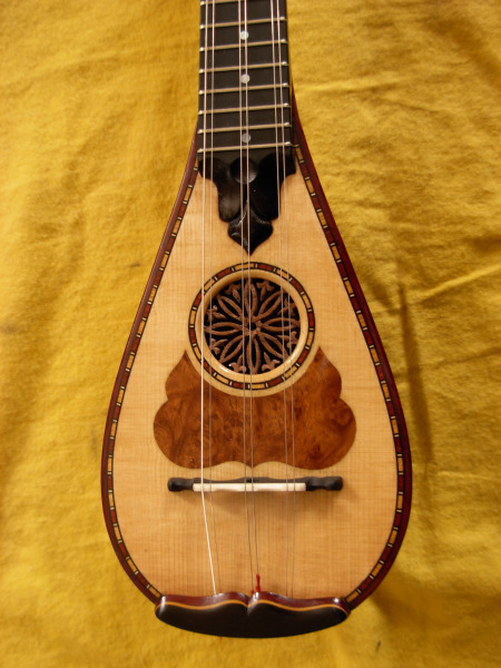

Και για να βάλουμε μια ακόμα παρατήρηση στο θέμα διαμόρφωση παραθέτω μια φωτο από έναν ωραιότατο μπαγλαμά του Νικ. Φρονιμόπουλου όπου
(αν βλέπω καλά) ο καβαλάρης του έχει δυο καμάρες δεξιά και αριστερά από τις χορδές ΛΑ  !!!

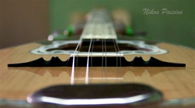

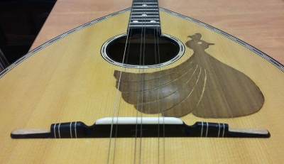

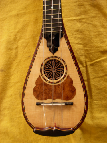

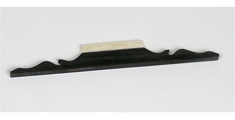

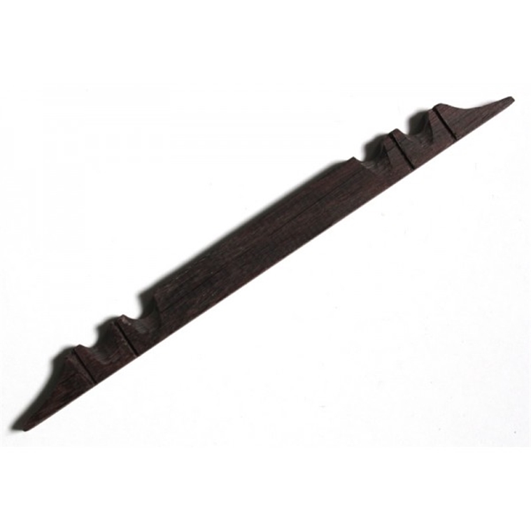

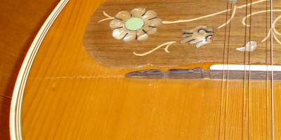

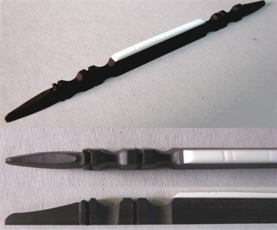

Τώρα βέβαια η έννοια και ο συμβολισμός των λέξεων "γέφυρα" και  "καβαλάρης", σε σχέση με την επικαιρότητα, μόνο σαν κακόγουστα και σύντομα ανέκδοτα μπορούν να χαρακτηρισθούν  ...  Περιορίζομαι λοιπόν, σε μερικές φωτογραφίες καβαλάρηδων , έτσι για να ξεφεύγουμε λιγάκι ...
