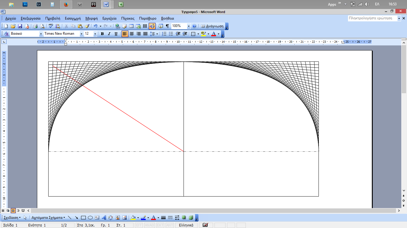

και ένα teaser για την επόμενη έκδοση του προγράματος
τωρα ο νομέας σχεδιάζεται ολόκληρος και όχι ο μισός
οι γραμμες έχουν αυξηθεί σε 30 για κάθε μισο του νομέα
η κόκκινη γραμμή είναι η αρχή για να βρω το πλάτος καθε δούγας ( χρήστης θα ορίζει το πληθος των δουγων)
αυτή η διαδικασία είναι ευκολη οταν έχουμε τετραγωνο (το μήκος από τις ευθείες της καμπυλης μας δίνουν το πλάτος)
αλλα πολύ δύσκολη όταν δεν είναι τετράγωνο. εκεί έχω κολήσει προς το παρόν.
δεν μπορώ να διαιρέσω την μισή περιμετρο του κύκλου γιατί η καμπύλη δεν είναι κυκλος, αλλα από την άλλη ειναι αρκετα κοντά.
Τι λέτε να το προσπαθησω έτσι; (διαιρώντας την περιμετρο)
Ακουω γνώμες

Για ουτι...που είναι κύκλος ...πρέπει να είναι must...η λέω λαλακία...??

Γεια σου Βασίλη. Να σου περιγράψω με μεγαλύτερη λεπτομέρεια πως σχεδιάζουμε πρακτικά ευθυογενείς καμπύλες. Ίσως δεν πρέπει να το συνδέεις με δούγες σκάφους γιατί είναι σχεδιασμός μόνο μίας καμπύλης. Εγώ πρώτη φορά, πριν από χρόνια, το είδα στο σχεδιασμό του περιγράμματος μίας κιθάρας.  Σχηματίζουμε ένα ορθογώνιο παραλληλόγραμμο με κορυφές Α, Β, Γ, Δ. Σε όλες τις κορυφές βάζουμε τον αριθμό 0.Θέλουμε την καμπύλη που θα σχηματιστεί στις πλευρές ΑΒ και ΒΓ δηλ στη γωνία Β. διαιρούμε την πλευρά ΑΒ πχ. σε 10 τμήματα. Αριθμούμε τα τμήματα αυτά με 1,2,3…..10. Το πρώτο τμήμα είναι το 0-1(το 0 της κορυφής Α), το δεύτερο το 1-2, το τρίτο το 2-3……και το δέκατο το 9-0 (το 0 της κορυφής Β). Το ίδιο κάνουμε και στην πλευρά ΒΓ και αριθμούμε πάλι τα δέκα τμήματα κατά τον ίδιο τρόπο. Το πρώτο το 0-1(το 0 της κορυφής Β), το δεύτερο το 1-2 κτλ, και το δέκατο το 9-0 της κορυφής Γ. Τώρα ενώνουμε με ευθείες τους ίδιους αριθμούς. Το 1 της πλευράς ΑΒ με το 1 της πλευράς ΒΓ, το 2 με το 2….. και το 9 με το 9 . Τα 0 είναι συνδεδεμένα μεταξύ τους, είναι οι ευθείες ΑΒ και ΒΓ. Η ένωση των ευθειών αυτών θα μας δώσει την καμπύλη που θέλουμε.    Δεν νομίζω ότι είναι απαραίτητο το να γίνει και το είδωλο αυτής της καμπύλης ταυτόχρονα, αφού μπορεί να εκτυπωθεί η ίδια  δύο φορές.

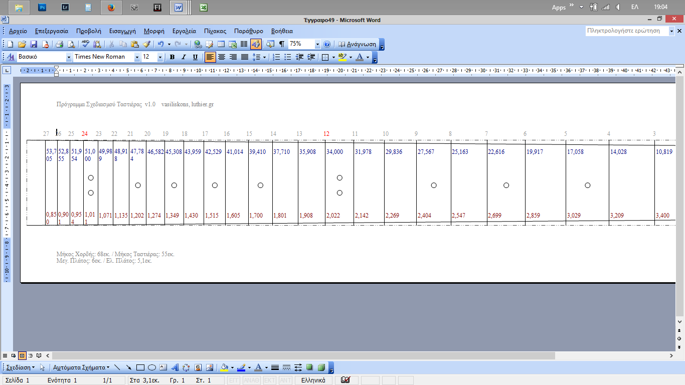

Η έκδοση 1.2 είναι έδω.
Ο τρόπος σχεδίασης άλλαξε και ο κάθε χρήστης θα επιλέγει το δικό του επίπεδο λεπτομέρειας {celebrate018}
Παρακαλώ τσεκάρετε μην έχει γίνει καποιο λαθος, ευχαριστώ.

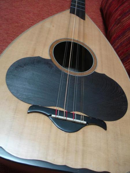

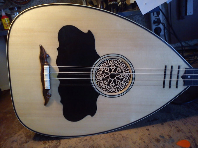

Υ.Γ. Παιδιά καμιά φώτο απο γέφυρα κρητικού λαούτου κανείς???  :D
  • Μηνύματα: 375
Απ: Προγραμμα Σχεδιασμού για Ευθειογενείς Καμπύλες
« Απάντηση #23 στις: Απριλίου 13, 2016, 09:40:34 μμ »

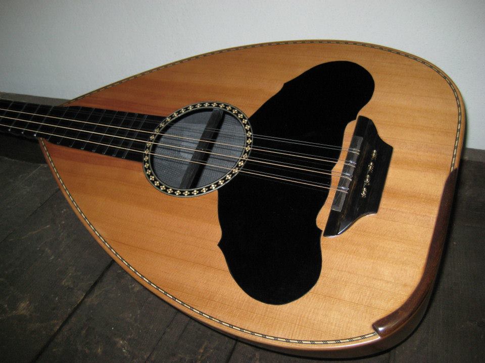

οι πιο κοντινές που βρήκα είναι αυτές...φυσικά η μία περίπτωση είναι αρκετά εξεζητημένη....
vasvasilis
  • Μηνύματα: 152
« Απάντηση #24 στις: Απριλίου 13, 2016, 11:38:35 μμ »
Βασίλη Ο.Κ.με το πρόγραμμα. Γράψε μου την διεύθυνσή σου σε προσωπικό μήνυμα να σου στείλω μία έτοιμη γέφυρα λαούτου.
vasiliskons
  • Μηνύματα: 15
« Απάντηση #25 στις: Απριλίου 15, 2016, 06:35:01 μμ »
χίλια ευχαριστώ, η προσφορά με σκλαβώνει, αλλα μην μάθω στα έτοιμα από το πρώτο μου όργανο ;D
Προσπαθώ να καταλάβω από τις ΄φωτο στο internet που ακριβώς δένονται οι χορδες στις παραδοσιακές γέφυρες και αν έχουν καποια λειτουργική διαφορα απο την γεφ. της κιθάρας.
Οι χορδες έρχονται γύρω γυρω απο τον συνδυασμο γέφυρας-καβαλάρη ή παίζουν τα μάτια μου ;
Στην γεφ, της κιθάρας οι χορδές δένουν στο πίσω μερος της γέφυρας και μετα πατάνε στον καβαλάρη
Δεν ξέρω αν περιγράφω την απορία μου καλά
Αν υπάρχει κάποια κοντινή φώτο ίσως βοηθήσει στο μέλλον και κάποιον άλλο αρχαριο
@ Μητσος
Η εξεζητημένη περίπτωση είναι όλα τα λεφτα... πανεμορφο
ΥΓ ετοιμάζω και κάτι άλλο,
 στα τελειώματα είμαι θα το ανεβάσω αυριο μεθαυριο
 (φώτο)
