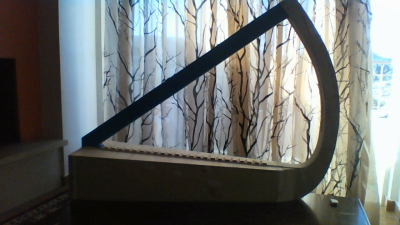

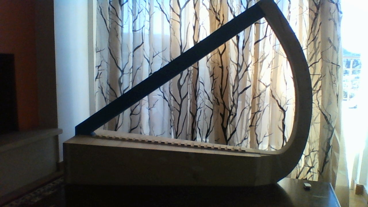

καλη σας ημερα.βρισκομαι στα τελικα τριψιματα μιας αρπας που εχω κατασκευασει.το οργανο εχει υψος αντηχειου περιπου 70 εκ. ενω το παχος του ξυλου στο καπακι και περιμετρικα (ελατο) ειναι στα 5 χιλ. η ακουστικη αποδοση του οργανου ειναι περιπου ιδιας εντασης με ενα μεσαιου μεγεθους νυκτο εγχορδο.(δεν ξερω αν αυτο ειναι ικανοποιητικο για μια αρπα τετοιου μεγεθους αφου δεν εχω ακουσει ζωντανα καποια αντιστοιχη αρπα,αλλα τουλαχιστον ο ηχος ειναι στρωτος και βαθυς).σκεφτομαι τωρα να την επενδυσω ολη με μαρκετερι για πιο ομορφη εμφανιση.δεν ξερω ομως αν αυτο θα κοστισει σε ηχητικη αποδοση αφου μιλαμε για 0.6 χιλ. επιπλεον ξυλο (του καπλαμα) συν κολλα. υπαρχει περιπτωση να επηρεαστει αρνητικα σε μεγαλο βαθμο η αποδοση του οργανου; ευχαριστω για τις τυχον απαντησεις.

βαλε και καμια φωτο, δεν νομιζω να εχει φτιαξει αρπα κανεις εδω, ειναι τρομερα ενδιαφερον, και αν θες περιεγραψε τα σταδια της κατασκευης.
η γνωμη μου ειναι απο την στιγμη που ειναι ηχειο, θα εχει τις ιδιες αρχες με ενα αλλο οργανο.
αυτο σημαινει οτι αν κανεις αυτο που λες, τοτε σιγουρα θα "πριμαρει" το οργανο, και θα χασει απο το βαθος (τις χαμηλες συχνοτητες)

λιγο πριμο παραπανω ειναι επιθυμητο.αυτο που δεν ξερω ειναι αν θα χασει και σε ενταση.τωρα για την κατασκευη βασικα φτιαχνεις 1- το αντηχειο κωνικου σχηματος με καποια ιδιαιτερα τμηματα στο καπακι, 2- τον λαιμο,το τμημα δηλαδη που δεχεται τις χορδες,και 3- ενα κομματι που λειτουργει σαν κοντρα αναμεσα στο λαιμο και το αντηχειο.το δυσκολο δεν ειναι η ξυλουργικη εργασια οσο η μετρηση της σωστης γωνιας στο σημειο εισοδου στο καπακι ωστε να εχουμε το λιγοτερο δυνατον πιεση χωρις ομως να υστερουμε σε αποσταση μεταξυ των χορδων αφου η εκαστοτε γωνια εισοδου καθοριζει την αποσταση μεταξυ τους.αυτη η αποσταση ειναι που πρεπει να προσεχτει ιδιαιτερα ωστε να ταιριαζει στο χερι αλλα κυριως στο ταπεραμεντο του παικτη της αρπας.

Ας με διορθώσουν οι σχετικότεροι άμα κάνω λάθος, αλλά νομίζω σε ένταση δεν μπορεί να χάσει λόγω εξωτερικής επένδυσης.
