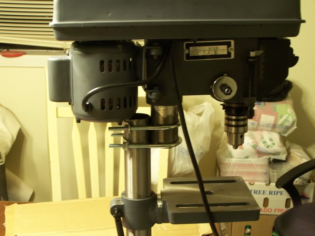

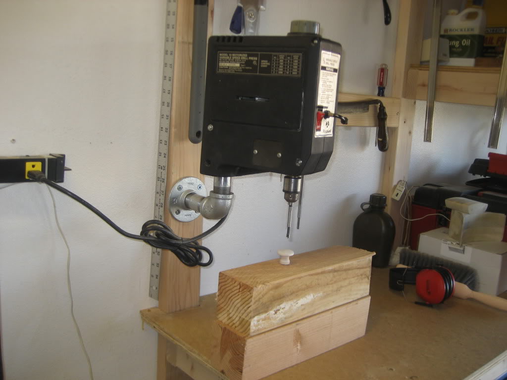

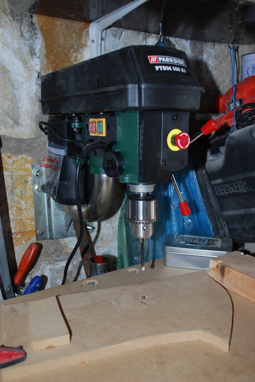

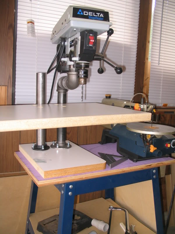

Μιας και πήρα το το κολωνάτο δράπανο της lidl και ξέροντας από πριν ότι δεν θα με καλήψει λόγω μικρού κενου μεταξύ τσοκ και κολώνας έψαξα για φωτογραφίες με μετατροπές.

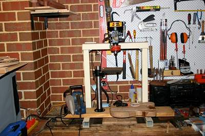

Είχα δει την εξαιρετική πατέντα του stelecaster
http://www.luthier.gr/index.php?topic=2352.0
και βρήκα και μερικές από ξένα σαίτ και θεώρησα σωστό να τις βάλω να υπάρχουν μαζεμένες ώστε να μπορεί ο καθένας να εμπνευστεί και να κάνει την κατάλληλη για αυτόν τροποποίηση.
αυτές εδώ φαίνονται οι πιο εύκολες και μάλλον σε κάτι τέτοιο θα κινηθώ διότι δεν έχω οξυγονοκόλληση.

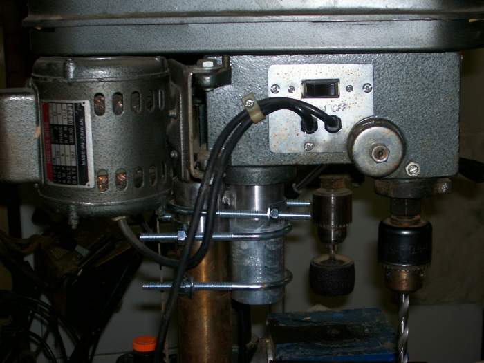

αν μπορείτε να μου πείτε πως λέγετε το εξάρτημα για να το ζητήσω. έκανα κάποιες  μετρήσεις και η απόσταση τσοκ κολώνας είναι γύρω στα 15 cm με αυτήν την μετατροπή. οι τρύπες στην τελεκαστερ είναι στα 13 εκατοστά από το πάτο της κιθάρας (από ότι διάβασα).Οι προηγούμενες μετατροπές με τους σωλήνες και τις γωνίες γαλβανιζέ (ύδρευσης;) ίσως να είναι εξίσου εύκολη αλλά δεν έχω ιδέα αν υπάρχουν τα κατάλληλα μεγέθη  σωλήνων αυτού του τύπου στο εμπόριο και το κόστος τους.

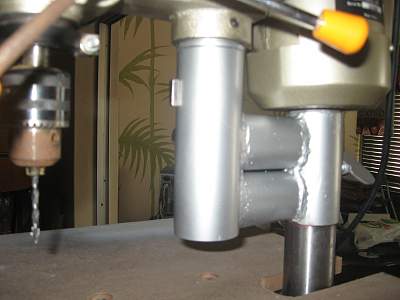

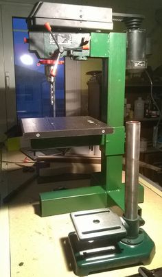

βρήκα και αυτήν εδώ την τούμπανο μετατροπή  και δεν μπορούσα να βρω από πιο site προέρχεται να διαβάσω λεπτομέρειες
Τελικά το βρήκα  και κατά 99% είναι του συμφορουμίτη Γιάννη immortalx
από ότι διάβασα έκανε 4 τρύπες στο πίσω μέρος του δράπανου και το προσάρμοσε στο μεταλλικό πλαίσιο(+ πολλά άλλα)
http://www.homemadetools.net/forum/drill-press-mod-16086

« Απάντηση #1 στις: Φεβρουαρίου 14, 2016, 10:48:06 πμ »
Πανε σε μαγαζι με γεωργικα και ζητα συνδεσμουε απο κολονες θερμοκηπιου.Φυσικα θα πρεπει να εξετασεις και την ισοροπια

« Απάντηση #2 στις: Φεβρουαρίου 14, 2016, 02:15:21 μμ »
Έχω την εντύπωση ότι μπορείς να βρεις παρόμοιους συνδέσμους και σε απλά καταστήματα σιδηρικών. Μοιάζουν με αυτούς που χρησιμοποιούν για κεραίες τηλεόρασης.

« Απάντηση #3 στις: Φεβρουαρίου 14, 2016, 06:39:43 μμ »
αυτοι που λεω εγω αντεχουν τουλαχιστον 50 φορες μεγαλυτερες δυναμεις απο αυτος για κεραιες

« Απάντηση #4 στις: Φεβρουαρίου 14, 2016, 10:12:59 μμ »
Κατι τετοιο δηλαδη
http://www.raftopoulos-metalla.gr/wp-content/uploads/2015/02/110.jpg
εχει γωνιες,ταφ και διαφορα γενικα για οτι σε βολεψει
