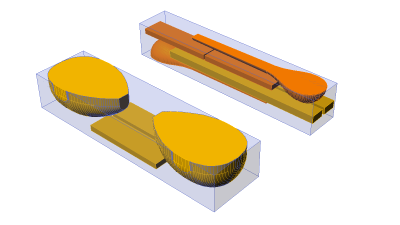

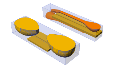

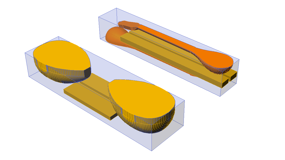

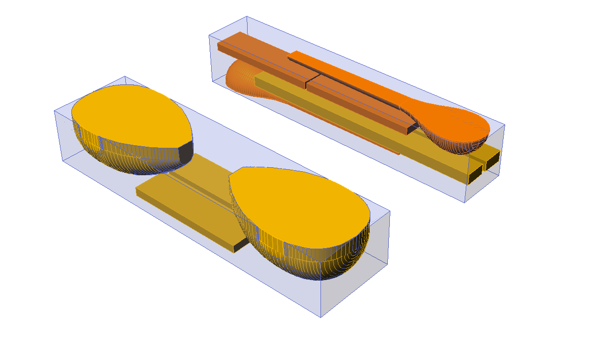

τέλος πάντων, θεωρητικά - δηλαδή χωρίς ρόζους, σκασίματα, στρεψοϊνίες και άλλα απευκταία - το κομμάτι σου (25*10*58) βγάζει δυο τζουράδες (κλιμ. ως 57 εκ.) και δυο μπαγλαμάδες (κλιμ. ως 36 εκ.) με σκάφος τζουρά 23*15*10 και σκάφος μπαγλαμά "ρηχό" ~ 6 εκ. (το οποίο μπορείς να "βαθύνεις" με την τεχνική που ανέφερες)...
το αρχικό κομμάτι 25*10*58 το χωρίζεις πρώτα στα δύο με φάρδη 15 και 10, και έχεις (με φύρα της κορδέλας στα 5 χιλ.  - οι πρώτες τομές από το πλάϊ και μετά οι "όψεις")
με τους μπαγλαμάδες μονοκόμματους
ή για να παιδευτεί κάπως λιγότερο όποιος τα κόψει στην κορδέλα, με τους καράολες των μπαγλαμάδων χωριστά
υπόψη ότι τα μπράτσα του τζουρά είναι εντελώς οριακά (47 εκ. μήκος) και δεν σε παίρνει για λάθος στο μόρσο - αλλά και πάλι θα έχεις κάνει βέλτιστη αξιοποίηση του κομματιού σου
