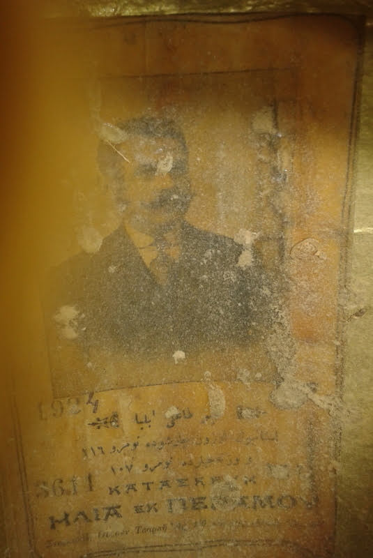

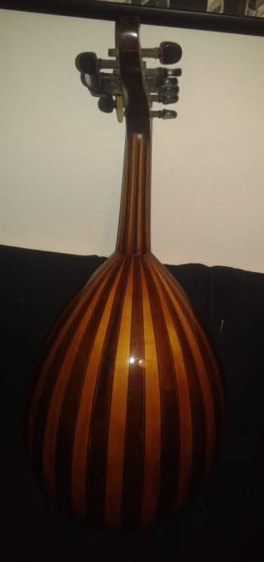

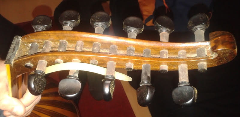

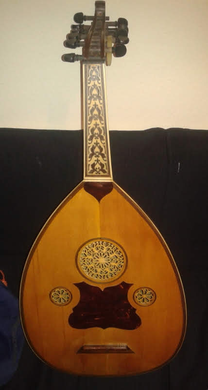

Εχθές φίλος που τον ήξερα για κιθαρίστα μου αποκάλυψε έναν θησαυρό τον οποίο μου επέτρεψε να φωτογραφίσω, να μετρήσω και να αναρτήσω στο φόρουμ. Κάνω την ανάρτηση λοιπόν με σκοπό τη διάσωση των διαστάσεων και την προτροπή προς αντιγραφή του.
Πρόκειται για ένα Ούτι κατασκευής 1924 από τον φημισμένο κατασκευαστή Καπούνταγλη (εάν το έγραψα σωστά) με 19 ντούγιες και καπάκι έλατο. Βάθος σκάφους 17εκ., μέγιστο πλάτος σκάφους 36.5 εκ., μήκος σκάφους από το μανίκι μέχρι το κάτω άκρο 48.3εκ., διάμετρος μεγάλης τρύπας 9.2εκ., απόσταση ανώτερου σημείου τρύπας από την ένωση 13εκ., απόσταση καβαλάρη από το κάτω άκρο 7.5εκ., μήκος μάνικου από το κόκκαλο μέχρι την ένωση 20.8εκ.
