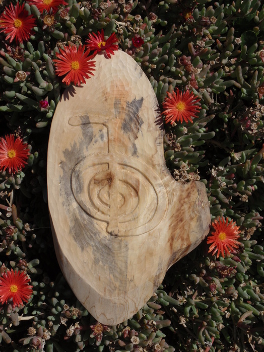

 Καλησπέρα και από εδώ!
Όπως προανέφερα βρέθηκα να σκαλίζω ένα Σέρβικο ξύλο, αλλά δεν ξέρω πως λέγεται.
Με προβληματίζουν τα μαύρα σημάδια, όπως επίσης και πάνω ψηλά στο τελείωμα του έργου έχει πορτοκαλί σημάδια.
Το καφέ στο κέντρο και στα δεξιά είναι μέρος του ξύλου.
Αν είναι σήψη, υπάρχει τρόπος αντιμετώπισης?
Μπορώ να τραβήξω και πιο κοντινές εικόνες, αν χρειάζεται!
Ευχαριστώ πολύ εκ των προτέρων,
Νικόλας
Υ.Γ. Εντελώς εγκυκλοπαιδικά , μιας και όλοι είστε οργανοποιοί, το σχέδιο στο σκάλισμα δεν είναι μουσική νότα απλά μοιάζει. {celebrate013}

Φίλε Νικόλα,
κατ'  'αρχὰς τὸ συγκεκριμμένο ξῦλο ποὺ σκαλίζεις κατὰ πᾶσα πιθανότητα εἶναι ὀξυά. Τά καφέ σημάδια δὲν εἶναι τὶποτα σημαντικὸ καθῶς εἶναι ἐγκάρδιο ξῦλο ἀπὸ κλαδιὰ ποὺ ἔχουν κοπεῖ.
Τὸ σταχτὶ ποὺ βλέπεις εἶναι κυάνωση ποὺ ἐνῶ δὲν ἐπηρεάζει τὴ μηχανικὴ ἀντοχὴ τοῦ ξύλου τὸ "ἀσχημαίνει".
Περισσότερες πληροφορίες γιὰ τὴ σἠψη τοῦ ξύλου μπορεῖς νὰ βρῇς ἐδῶ: http://www.luthier.gr/index.php?topic=383.90

Ευχαριστώ πάρα πολύ για την διευκρίνηση! {celebrate011}
Το εκτιμώ πολύ! Να σαι καλά φίλε μου!
