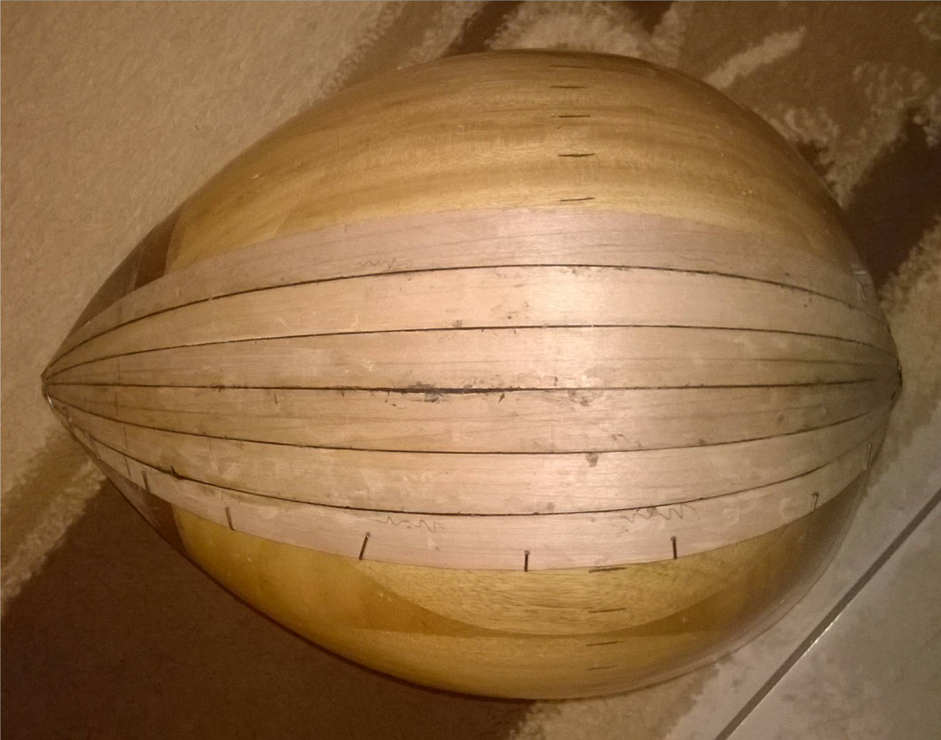

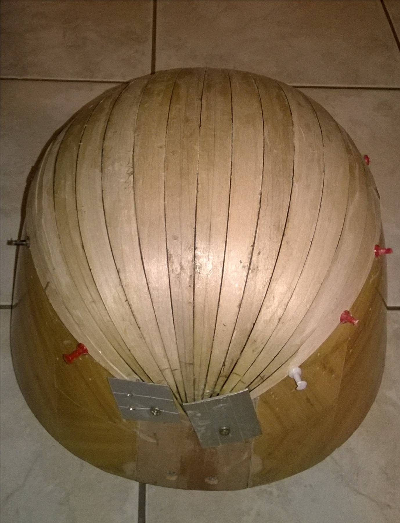

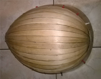

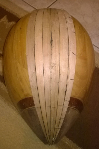

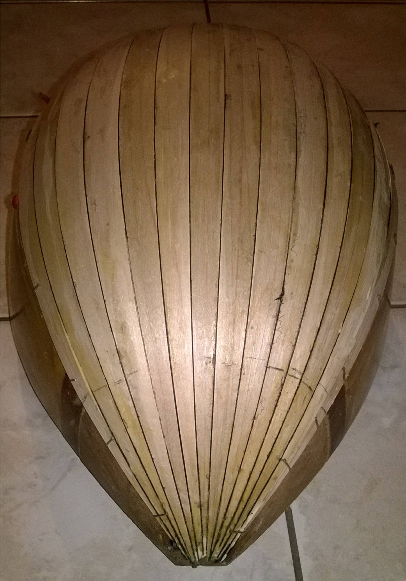

ΜΕΤΑ ΑΠΟ ΠΟΛΛΑ ΠΡΟΒΛΗΜΑΤΑ ΜΕ ΤΟ ΠΡΟΗΓΟΥΜΕΝΟ ΚΕΛΕΜΠΕΚΙ
ΞΕΚΙΝΗΣΑ ΕΝΑ ΑΠΟ ΤΗΝ ΑΡΧΗ ΠΑΛΙ ΑΠΟ ΚΕΛΕΜΠΕΚΙ
ΚΑΙ ΑΦΟΥ ΘΑ ΠΑΕΙ ΣΤΟΝ ΠΡΟΔΡΟΜΟ ΠΗΡΕ ΚΑΙ ΤΟ ΟΝΟΜΑΤΟΥ
(ΑΝΟΙΓΩ ΚΑΙ ΚΑΙΝΟΥΡΙΟ ΘΕΜΑ ΓΙΑ ΝΑ ΠΑΡΟΥΣΙΑΣΤΕΙ ΟΠΩΣ ΠΡΕΠΕΙ)

Μπράβο Παύλο ! Από τη μικρή εμπειρία που είχα με το κελεμπέκι σε ντούγιες , θυμάμαι ότι μου βγήκε πολύ ύπουλο και κρυφοδαγκανιάρικο ξύλο στο λύγισμα. Εκεί που όλα δείχναν καλά στο καμπύλωμα, λίγο πριν το τέλος ... τσακ ... και φτου κι απ την αρχή.
Υποθέτω ότι έχεις απόθεμα σε κελεμπέκι για να το επιλέξεις ξανά.
Καλή συνέχεια ! Καλή χρονιά !

μπραβο παυλο!
του λευκου ιπποτη... (αντι του προδρομου...)
μηπως το τσακ(-ι τσαν) εχει να κανει με το παχος;
πανω απο 2.2χιλ θα ειναι επιφοβο (και μετα το κρακ, επονειδιστο, [τι θυμηθηκα τωρα...])
αν ειναι απο εκει και κατω, θα ειναι βουτυρο-μαρμελαδα...
ΙΩΣΗΦ ΕΥΧΑΡΙΣΤΩ ΔΕΝ ΕΙΧΑ ΚΑΝΕΝΑ ΑΠΟΛΥΤΩΣ ΠΡΟΒΛΗΜΑ ΤΟΞΥΛΟ ΕΙΝΑΙ ΠΟΛΥ ΙΣΟΒΕΝΟ
ΤΟ ΔΙΑΛΕΞΑ ΚΑΛΑ ΜΕΤΑΞΥ ΑΛΛΩΝ ΓΙΑ ΤΟ ΣΥΓΚΕΚΡΙΜΕΝΟ ΣΚΟΠΟ
ΑΝΤΙΘΕΤΩΣ ΜΕ ΤΗΝ ΑΜΕΡΙΚΑΝΙΚΗ ΚΑΡΥΔΙΑ ΠΟΥ ΠΗΡΑ ΓΙΑ ΤΗΝ ΚΡΕΒΑΤΟΚΑΜΑΡΑ ΚΑΙ ΜΟΥ ΕΜΕΙΝΕ
ΕΝΑ ΜΑΔΕΡΙ ΑΝΤΙΜΕΤΩΠΙΖΩ ΤΟ ΣΥΓΚΕΚΡΙΜΕΝΟ ΠΡΟΒΛΗΜΑ

μπραβο παυλο!
ΣΤΕΛΙΟ ΔΕΝ ΜΕ ΠΡΟΒΛΗΜΑΤΙΣΕ ΚΑΘΟΛΟΥ ΚΑΙ ΤΙΣ ΕΧΩ ΚΑΤΕΒΑΣΕΙ ΣΤΑ 2,7mm
ΜΕ ΤΟ ΤΡΙΨΙΜΟ ΝΑ ΜΟΥ ΒΓΕΙ ΣΤΑ 2,4  -  2,3
