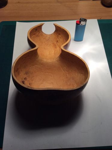

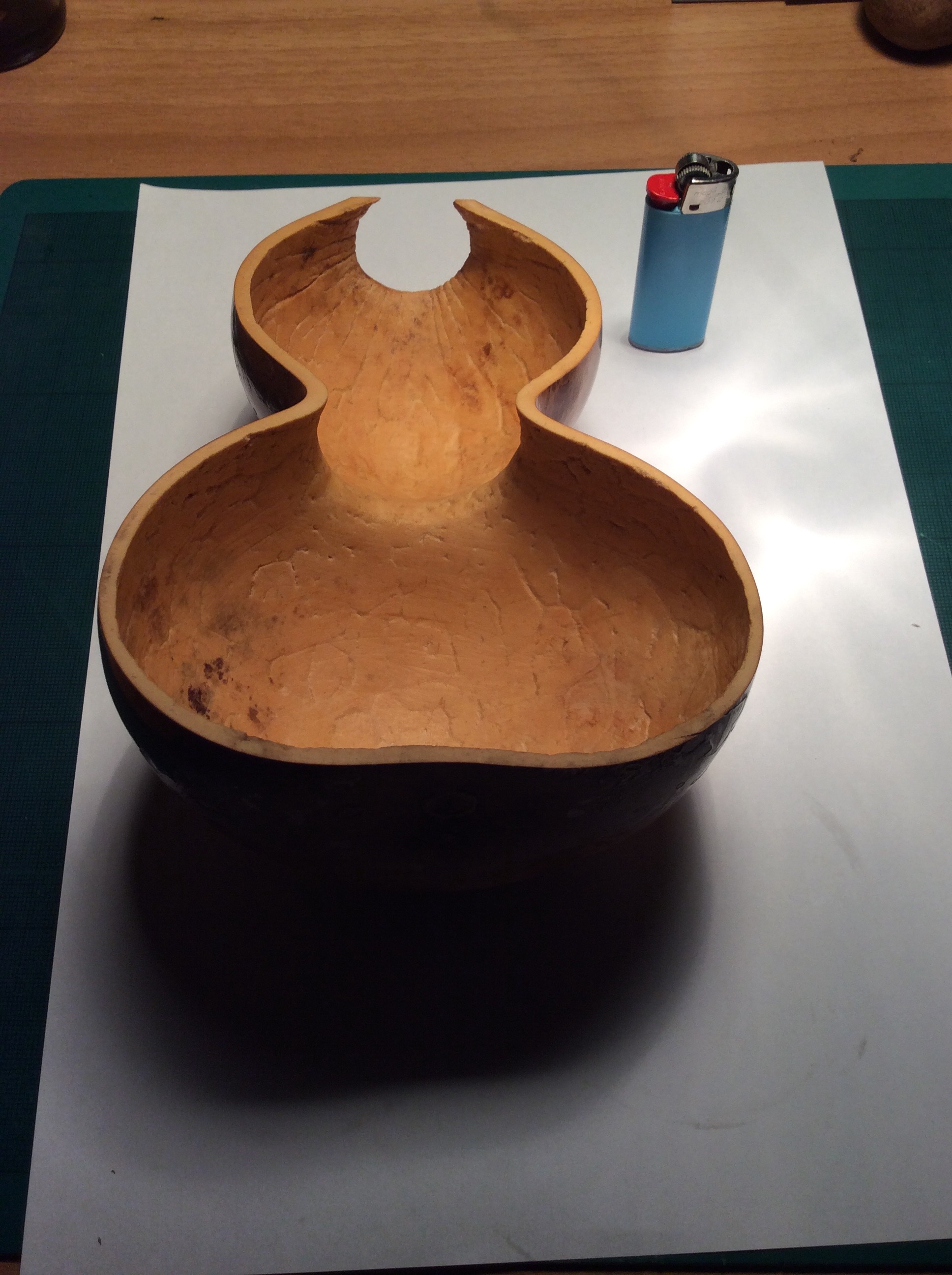

Παιδια εχω αυτο το κολοκυθακι και ελεγα να φτιαξω ενα μπαγλαμοτζουραδακι , μου φαινεται ομως πολυ λεπτο κ μεσα αφου το καθαρισα ειχε ενα πορωδες υλικα σαν ψιχα? σαν δε ξερω.
Δεν ηθελα ομως να το αφαιρεσω  γιατι δεν νομιζω οτι θα βρω απο κατω το "ξυλο" της κολοκυθας.
Περασα κεραλοιφη που εφτιαξα μηπως κλεισει τους πορους αλλα κ παλι δεν ειμαι σιγουρος.
Μηπως να το περασω καμια ρητινη , θα σκληρυνει ?
Πειτε καμια γνωμη..

πριν βαλεις οτιδητιποτις, σπεγκεριτεσπεσιαλ, κανε μια δοκιμη εκτος γιατι εχω την διαισθηση οτι δεν θα πιανει απανω στο κερι
εγω θα το αλειφα μονο πσαροκολλα

Ψαροκολλα εννοεις πανω απο το κερι κανονικα  , να μην το ξυσω λιγο  ?

λοιπον όπου βάλεις τάκους και γενικά όπου θες να κολλήσεις αυτο που ειναι σαν σφουγκαρι πρέπει να το ξύσεις για να πιάσει η κόλλα, κάτι άλλο τώρα, από μέσα στο σκάφος θα βάλεις συριτια για να το κάνεις κάπως άκαμπτο, θα τα βάλεις στο χίλος, δηλαδή εκεί που θα πατήσει το καπάκι και οπωσδήποτε θα το κάνεις με κόντρα μέχρι τον τακο της χορδιέρας γιατι δεν βαστάει τάσεις το κολοκύθι.

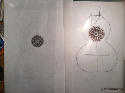

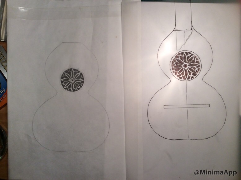

Χρηστο ευχαριστω για τις συμβουλες , θα ξυσω πρωτα το αλλο κομματι της κολοκυθας να δω τι παιζει απο κατω και τα υπολοιπα συριτια και κοντρα εννοειται θα γινουν ετσι και στην περιοχη του χοδοκρατη θα βαλω και εξωτερικα κατι γιατι κανει μια καμπυλη προς τα μεσα οποτε τακοι συνολο 3!!!!
Ριξε μια ματια στο σχεδιακι, θα κανω αυτο με την μικροτερη ροζετα ( δικο μου doodle).

πάντς γνώμη μου είναι πως πρέπει να βγάλεις αυτο το σφουγγάρι(είναι το ψωμί της κολοκύθας που ξεραίνεται).εγώ το αφήνω να μουλιάσει στο νερό, και μετά το ξύνω με ένα κουτάλι της σούπας.
πάντος δείχνει πανέμορφο στο σχέδιο.πρωχόρα το

Το εξυσα το σφουγγαρι στο αλλο κομματι της και τελικα δεν εχει ξυλο απο κατω απλα γινεται πολυ λεπτο κ σπαει πανευκολα!!! Καποια αλχημια θα κανω..

Γειά σου Θάνο !  Μια ιδέα θα ήταν να φτιάξεις μια  πάστα από λίγο νερό, atlacol, σκόνη από πριονίδι, και ψιλόκοκκη τη λεγόμενη στο εμπόριο "καλλιτεχνική" γύψο . Δεν θυμάμαι να σου πω αναλογίες γιατί αυτά ήταν πατέντες του πατέρα μου ... Θυμάμαι όμως ότι το αποτέλεσμα ήταν μια λεπτή αλλά αρκετά σκληρή επιφάνεια .
 Πειραματίσου με την άλλη μισή κολοκύθα ή και άλλες παρόμοιες . Αρχικά με ένα καλαμάκι από σουβλάκι κάνε μερικές τρυπες (όχι βέβαια διαμπερείς) στο ψαχνό του εσωτερικού της κολοκύθας για να "γαντζωθεί" το υλικό. Φόρα τα γαντάκια σου και άλοιψε αυτή την πάστα στο εσωτερικό. Για περισσότερη ενίσχυση στρώσε αν θες ενδιάμεσα και κομμάτια από καμβά που κεντούσαν παλιά οι γυναίκες. Δεν θα σου πετύχει με την πρώτη αλλά το σχήμα της κολοκύθας είναι μαγικό και νομίζω ότι αξίζει τις δοκιμές και τα υλικά είναι φθηνά.
