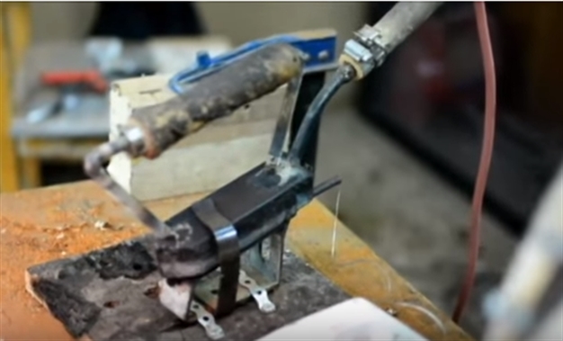

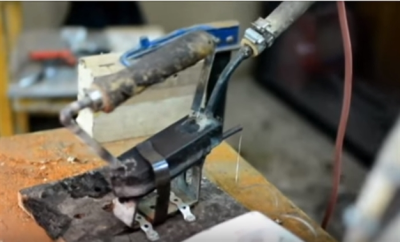

Αυτό το μικρό σίδερο του Χρήστου Σπουρδαλάκη μου φαίνεται πως πρέπει να δουλεύει πολύ καλά για να κολλάμε τις δούγιες με ψαρόκολλα... Ηλεκτρ. αντίσταση, θερμοστάτης , βολική διάσταση ... με βάζει σε πειρασμό αντιγραφής αλλά θέλει κάποιον που να το έχει λίγο με τα ηλεκτρικά
Εχει κανείς φτιάξει ή χρησιμοποιήσει κάτι ανάλογο ;

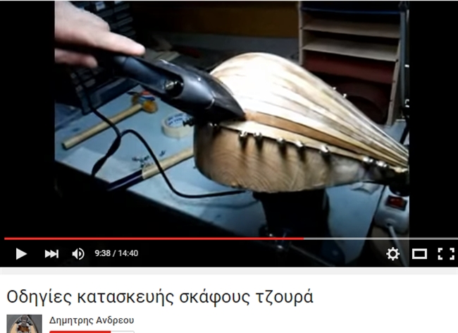

Υπάρχει βέβαια στις έτοιμες λύσεις και αυτό το σίδερο από τον παλιό διαδικτυακό φίλο και τεχνικό σύμβουλο Δημήτρη Ανδρέου που φαίνεται εξαιρετικά πρακτικό και ευέλικτο ...

ΙΩΣΗΦ ΜΠΟΡΕΙΣ ΚΑΙ ΜΕ ΑΠΛΟ ΣΙΔΕΡΟ (ΟΧΙ ΑΤΜΟΥ)
ΑΛΛΑ ΠΙΟ ΕΥΧΡΗΣΤΟ ΕΙΝΑΙ ΤΟΥ ΔΗΜΗΤΡΗ ΕΙΝΑΙ ΠΙΟ ΕΥΕΛΙΚΤΟ
ΜΕΤΑ ΥΠΑΧΕΙ ΚΑΙ Η ΛΥΣΗ ΤΗΣ ΖΕΣΤΗΣ ΣΙΔΕΡΟΛΑΜΑΣ

Ευχαριστώ Παύλο ! Εσύ τι χρησιμοποιείς για να "σιδερώνεις " ;

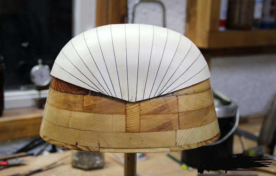

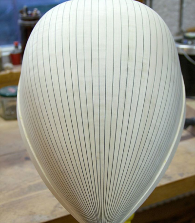

ΓΝΩΣΤΟΤΑΤΟΣ ΟΡΓΑΝΟΠΟΙΟΣ ΔΕΝ ΧΡΗΣΙΜΟΠΟΙΕΙ ΚΑΘΟΛΟΥ ΖΕΣΤΗ ΓΙΑ ΝΑ ΚΟΛΑΕΙ ΤΙΣ ΔΟΥΓΙΕΣ.
ΕΞΗΓΗΣΕ ΜΟΥ ΤΟΥ ΛΕΩ. ΑΦΟΥ ΡΕ ΓΚΑΡΙΖΟΥΜΕ ΝΑ ΜΗΝ ΞΕΠΕΡΝΑΜΕ ΤΟΥΣ 60-65 ΒΑΘΜΟΥΣ. ΑΦΟΥ ΤΟ ΚΑΙΜΕ ΤΟ ΞΥΛΟ ΜΕ ΤΙΣ ΛΑΜΕΣ, ΠΛΑΚΑ ΜΟΥ ΚΑΝΕΙΣ?
ΠΩΣ ΤΟ ΚΑΝΕΙ? ΣΙΓΑ ΣΙΓΑ, ΚΟΛΛΑ ΑΡΑΙΩΜΕΝΗ, ΚΑΙ ΧΩΡΙΣ ΝΑ ΒΑΖΕΙ ΚΟΛΛΑ ΣΕ ΟΛΗ ΤΗ ΔΟΥΓΑ.
ΔΕΙΓΜΑ ΤΗΣ ΔΟΥΛΕΙΑΣ ΤΟΥ ΠΙΟ ΚΑΤΩ
Ο άνθρωπος είναι μάγος, η δουλειά του εξαιρετική, σαν να μη φτιάχτηκε από ανθρώπινο χέρι.
Το "σιγά σιγά" ας πούμε πως το καταλαβαίνουμε. "Κόλλα αραιωμένη" ; πόσο άραγε ;
Χωρίς να βάζει κόλλα σε όλη τη δούγα !!!
Μοιάζουν απίστευτα όλα αυτά. Δεν μπορώ να τα αμφισβητήσω. Υποκλίνομαι στην τέχνη του.
Ο λόγος στους ειδικούς και προχωρημένους.
ΟΤΑΝ ΛΕΩ ΔΕΝ ΒΑΖΕΙ ΣΕ ΟΛΗ ΤΗ ΔΟΥΓΑ ΕΝΝΩΩ ΟΤΙ ΒΑΖΕΙ ΛΙΓΟ ΓΙΑ ΝΑ ΜΗΝ ΣΤΕΓΝΩΝΕΙ, ΠΑΤΑΕΙ ΤΟ ΣΗΜΕΙΟ ΜΕ ΤΟ ΚΑΡΦΑΚΙ, ΚΑΙ ΜΕΤΑ ΣΥΝΕΧΙΖΕΙ ΚΑΙ ΒΑΖΕΙ ΠΑΡΑΚΑΤΩ

Πάντως Ιωσήφ, υπάρχουν ηλεκτρικά σίδερα μικρού μεγέθους, "ταξιδίου" ψάξε στο νετ θα βρεις πολλά.
Ενα τετοιο πηρα απο ebay πριν τα capital control. Λιγοτερο απο 10 ευρω.
Δε ζεσταίνει παρα πολυ και δεν καιει την κολλα.
Νομιζω οτι είναι οτι πρεπει. Μονο που κολάει η κολλα πανω στην επιφανεια και θελει καθαρισμα καθε λιγο. Αλλα αυτο νομιζω οτι είναι λογικό.
