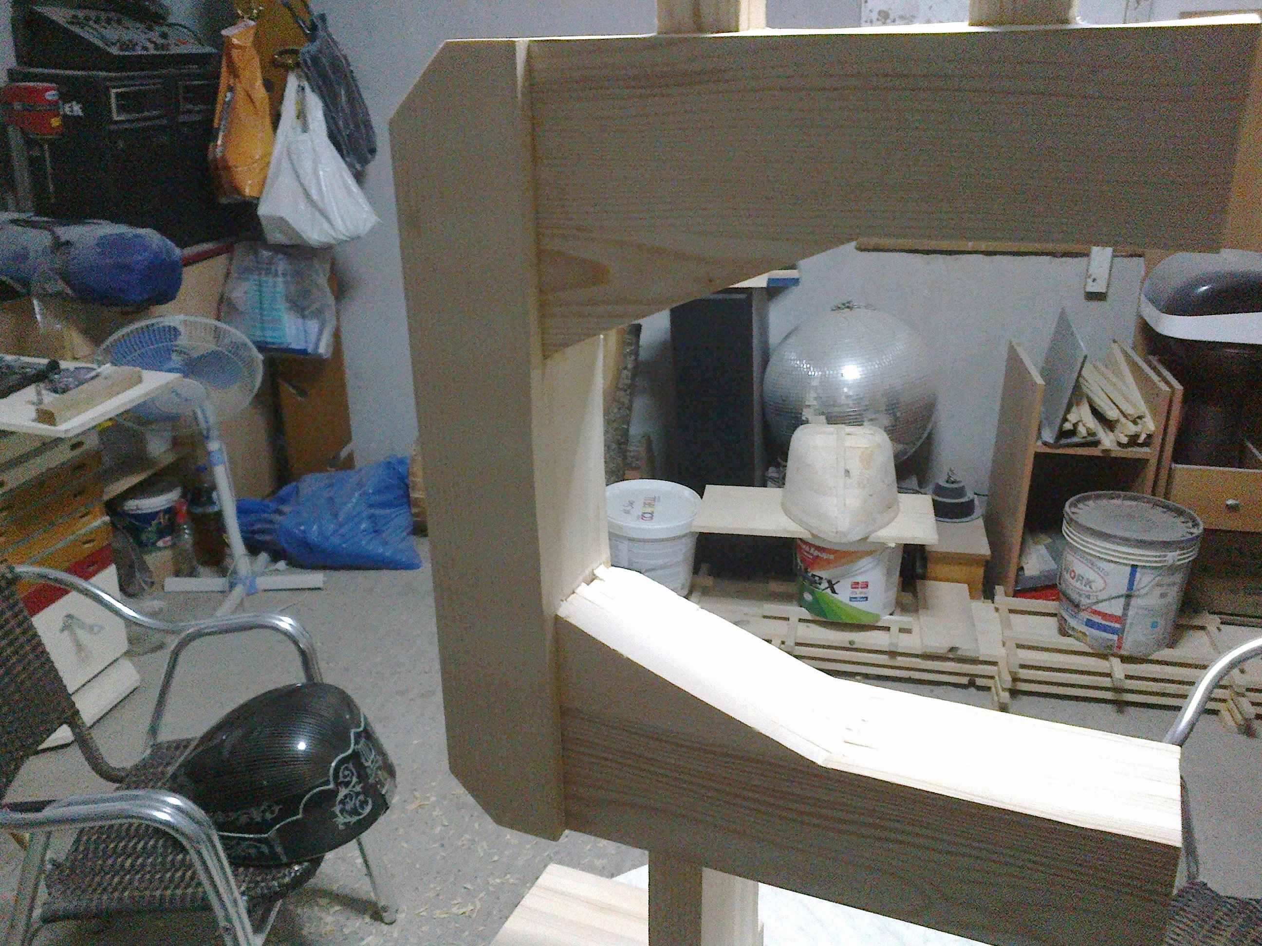

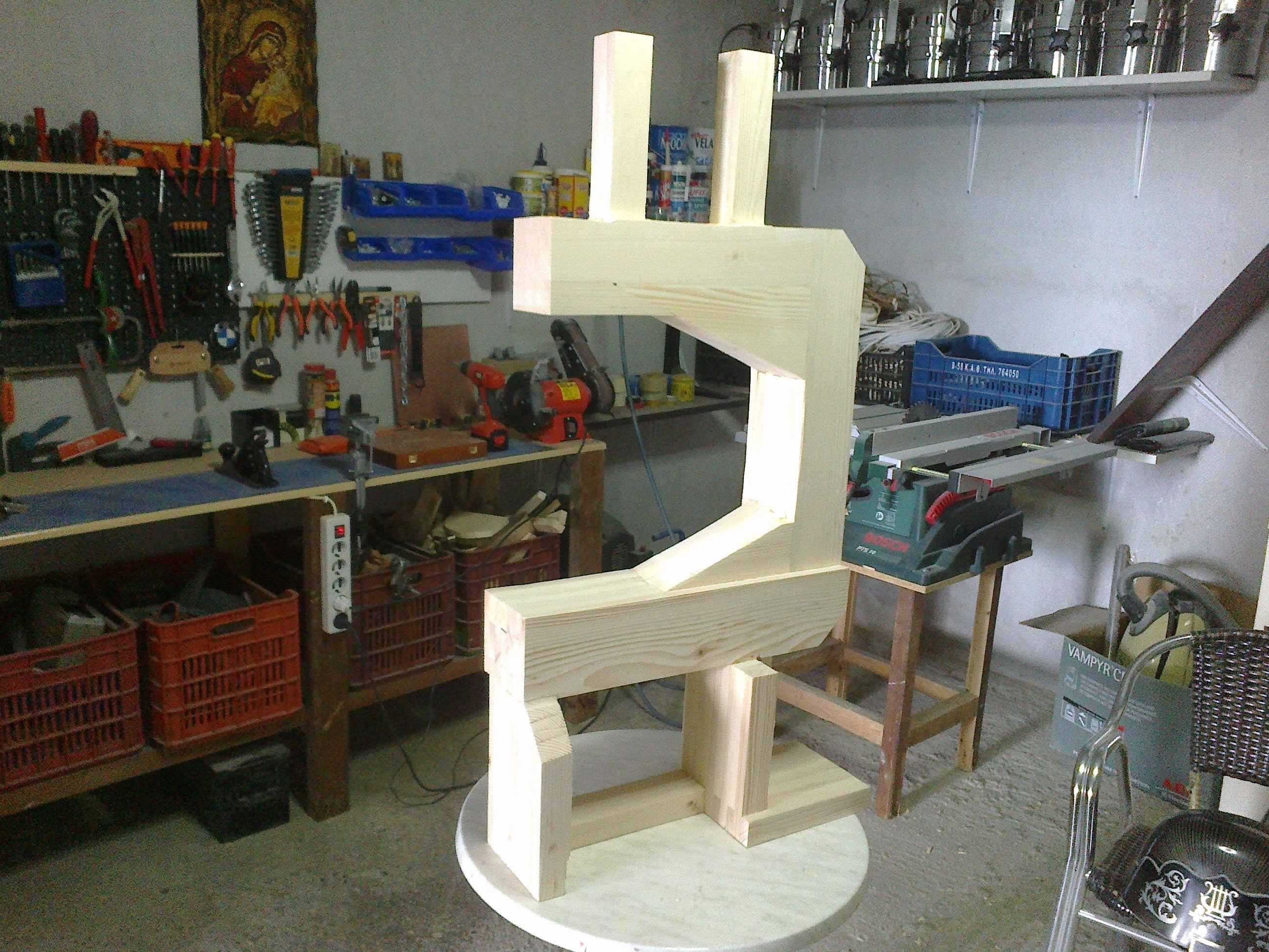

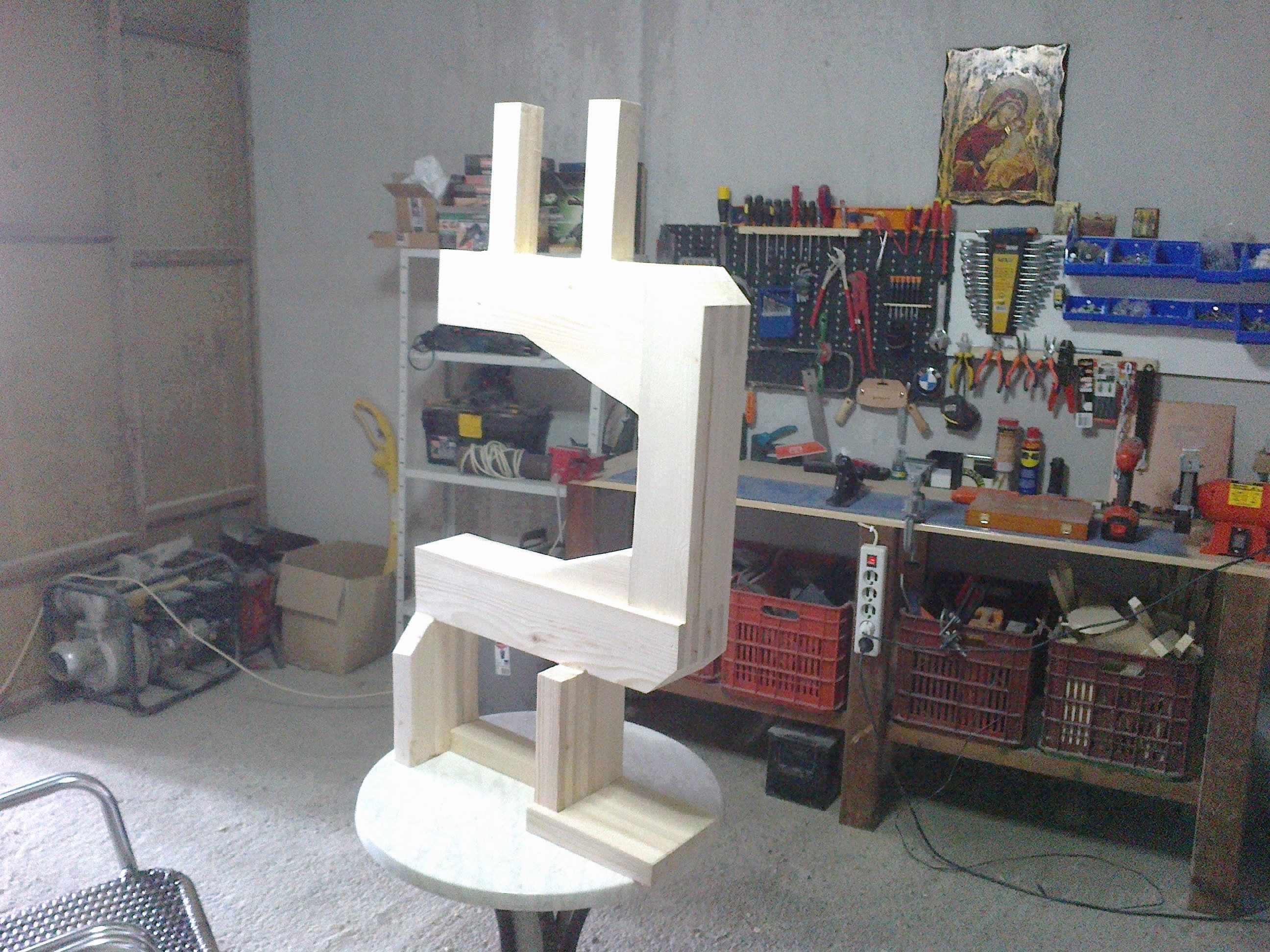

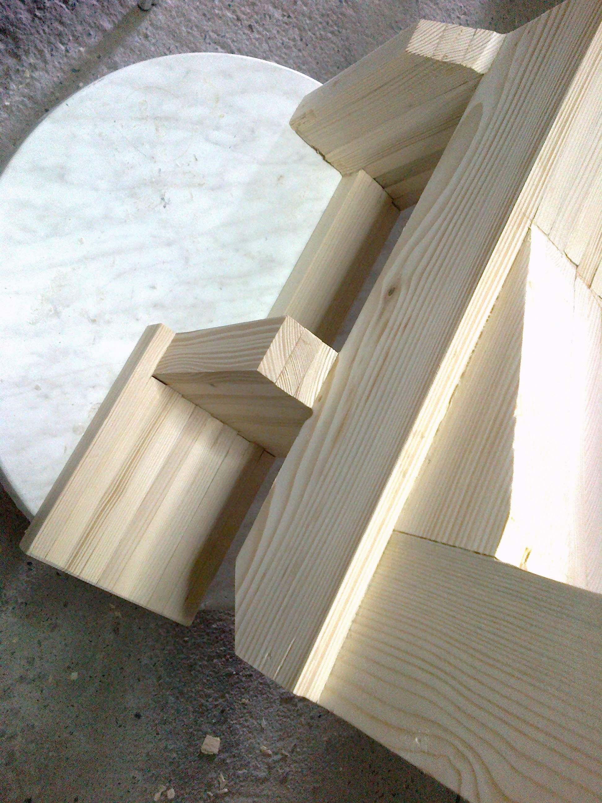

Ειχα τελειωσει εδω και πολυ καιρο το πλαισιο, αμελησα απλα να ανεβασω τις φωτογραφιες...Εδω βλεπουμε ολο το πλαισιο (σασι) ολοκληρομενο!!!
