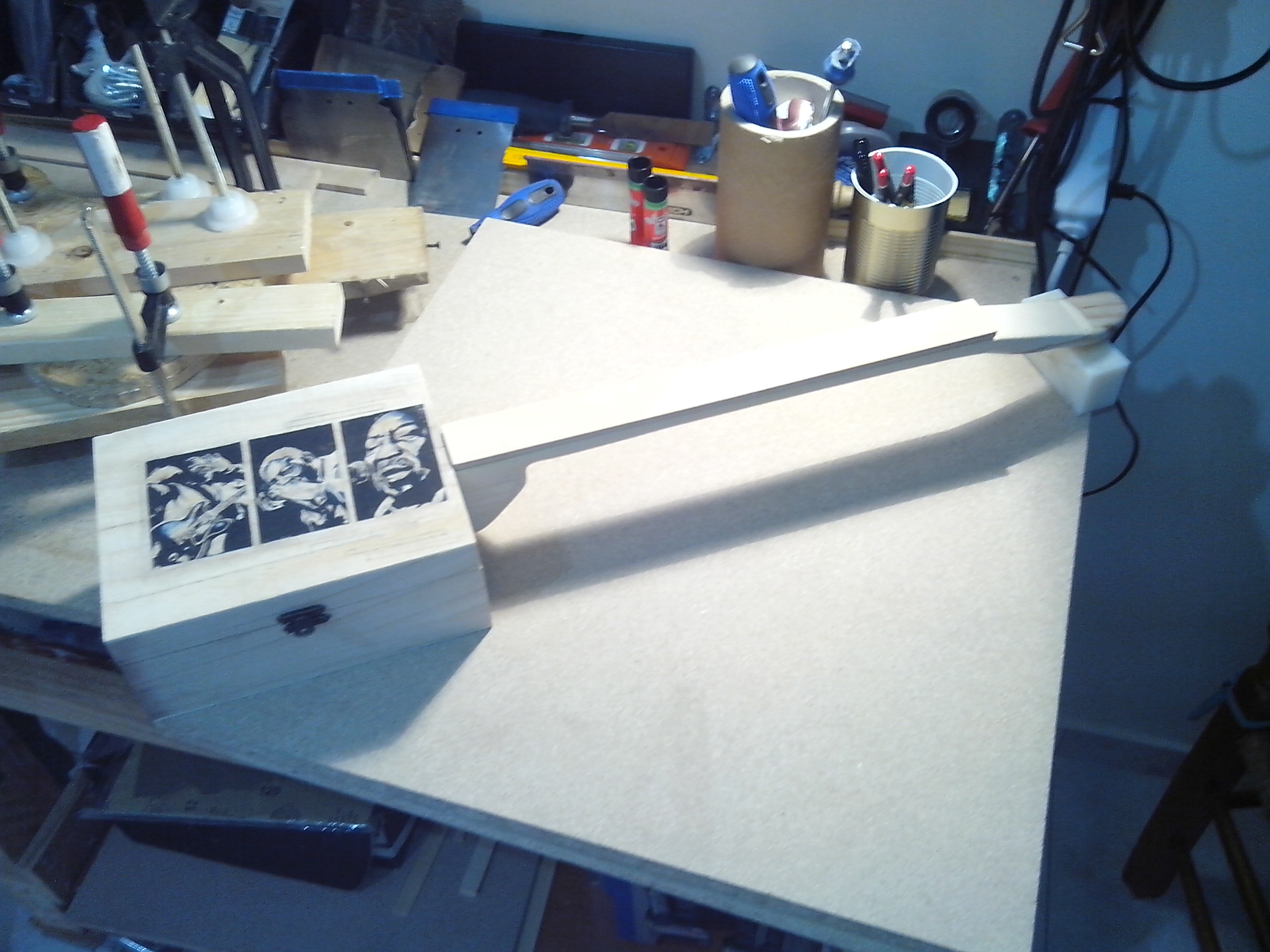

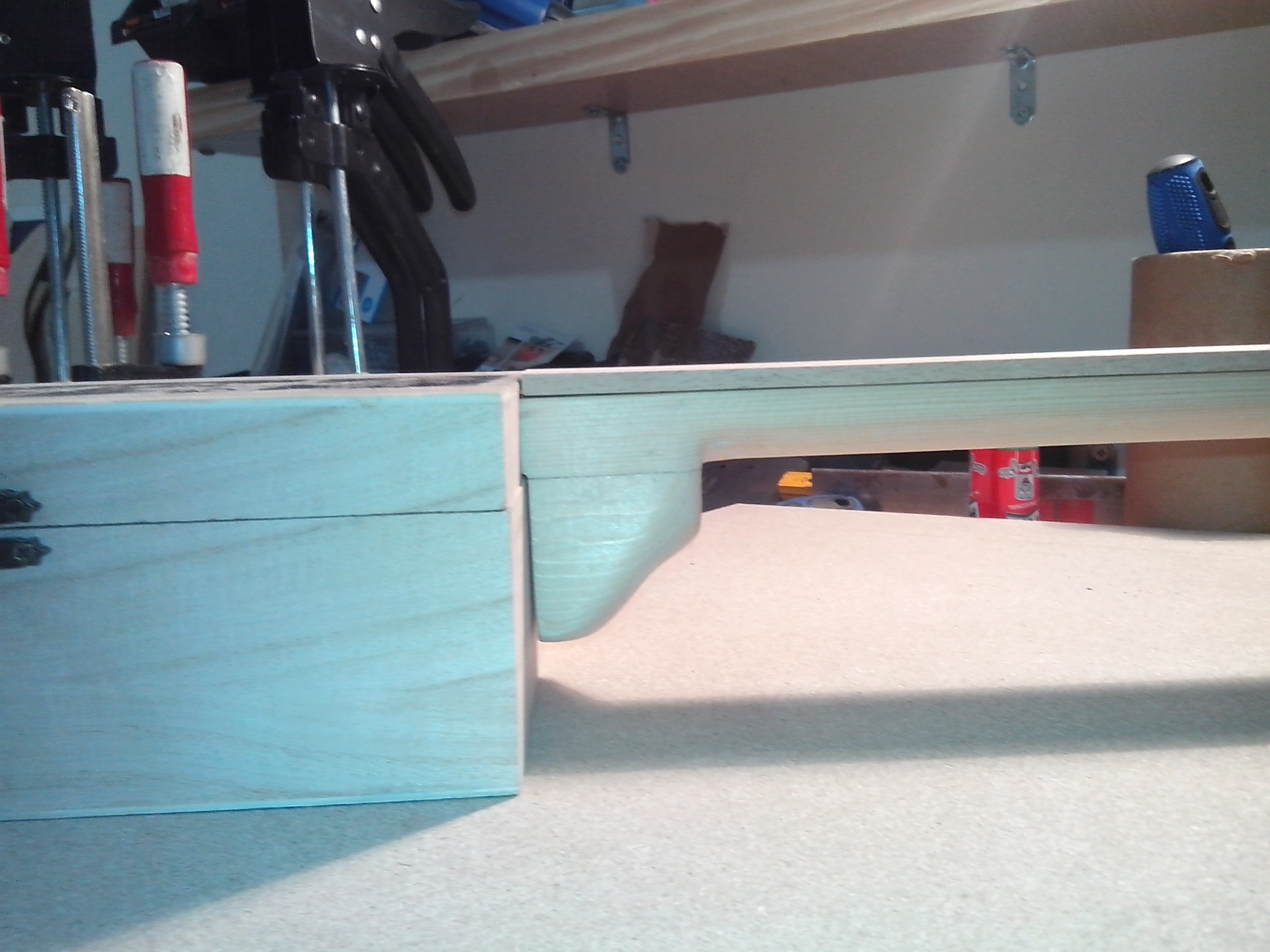

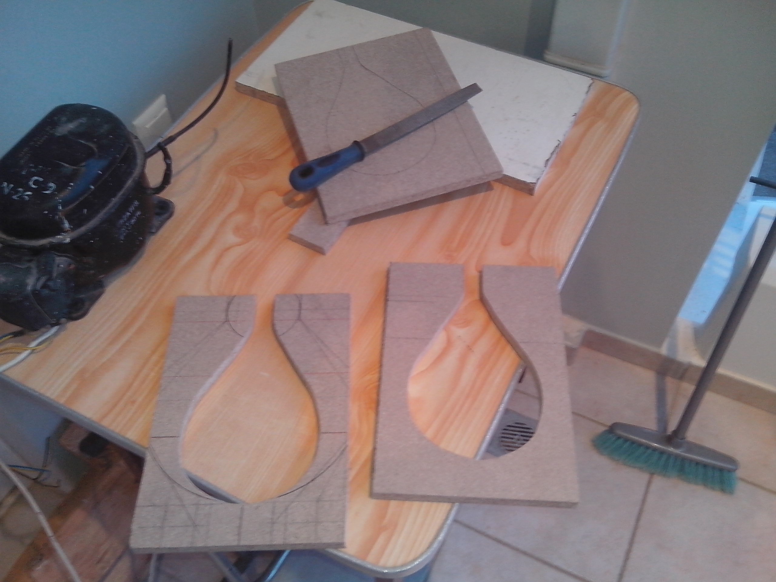

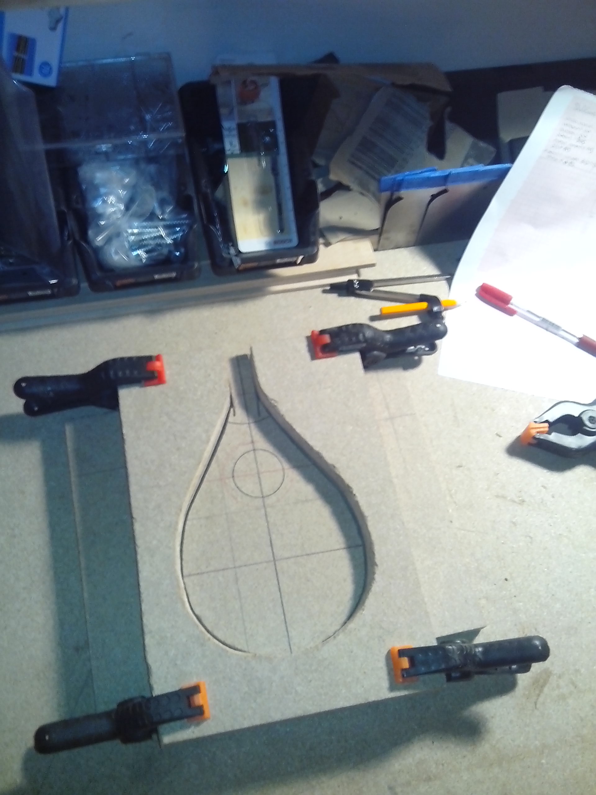

Τελικά ύστερα από σκέψη και διαβάζοντας λίγο πιο εκτενώς το φόρουμ, αποφάσισα για πρώτη κατασκευή να κινηθώ σε κάτι πιο εύκολο  ;D. Έφτιαξα ένα καλούπι (δεν το έχω ολοκληρώσει ακόμα) για stick dulcimer όπως ο τύπος στο παρακάτω βίντεο.
https://www.youtube.com/watch?v=4flg8xJPvVA
Όπως είπε και ένας φίλος ξυλουργός.... με τα ψέματα το φτιάχνει.... Με αυτό στο μυαλό λέω πως είναι αρκετά πιο εύκολο από ένα αχλαδόσχημο όργανο. Το καλούπι μου είναι 132 πλάτος 215 μήκος. Έχω αφήσει 24 χιλιοστά για το μανίκι (ελπίζω να είναι καλά) και θα γίνει σε κλίμακα 680.
Μένει να υπολογίσω υλικά και να ξεκινήσω. Έχει κανείς κάποια πρόταση για πλάτη και πλαϊνά; Μπορώ να χρησιμοποιήσω κόντρα πλακέ ή θα είναι τελείως μούφα;
Για το μανίκι έχω κάποια μαδέρια κομμένα από φλαμούρι και από μαόνι. Λέω να χρησιμοποιήσω το φλαμούρι. Αλήθεια, μιας και είπα φλαμούρι, τάκο να βάλω, τι λέτε; Ή να το κάνω ίδιο με τον τύπο στο βίντεο; Μιας και το όργανο δε θα δέχεται μεγάλες τάσεις ελέω 3 και μόνο χορδών (ρε λα - ρε) είναι αναγκαίο να βάλω κόντρα;
Το όργανο αυτό είναι μια παραλλαγή του Appalachian dulcimer http://en.wikipedia.org/wiki/Appalachian_dulcimer το οποίο θα με ενδιέφερε να φτιάξω σε επόμενη φάση. Έχει ενδιαφέρον η ταστιέρα η οποία είναι χαραγμένη δε διατονική κλίμακα με αποτέλεσμα ότι και να παίξεις να ακούγεται σωστό. Με λίγα λόγια δε μπορείς να φαλτσάρεις!
Κάποιες φωτογραφίες από το καλούπι και κάποιες από κάποια cigar box guitars σε εξέλιξη....
Γνώμες και συμβουλές απαραίτητες!!!
