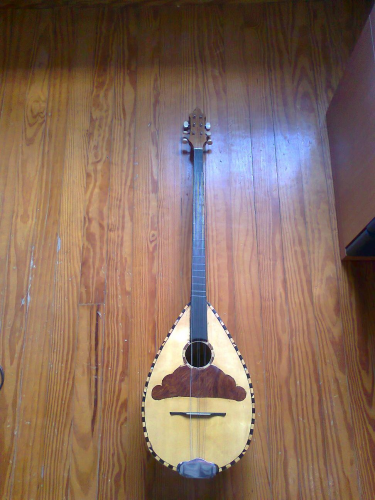

Το θεμα ειναι το εξης οτι πρεπει να ξηλωσω την παλια πεναρια....
Ιδου το οργανο πριν υποστει τη ζημια,φανταστειτε οτι η λακκουβα ειναι ακριβως εκει που σταματα η πεναρια και εχει εκταση ως τον καβαλαρη...κακος υπολογισμος ;D
