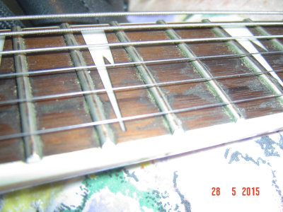

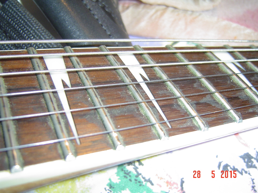

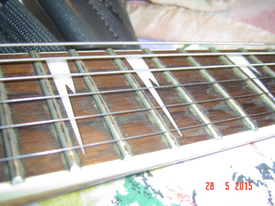

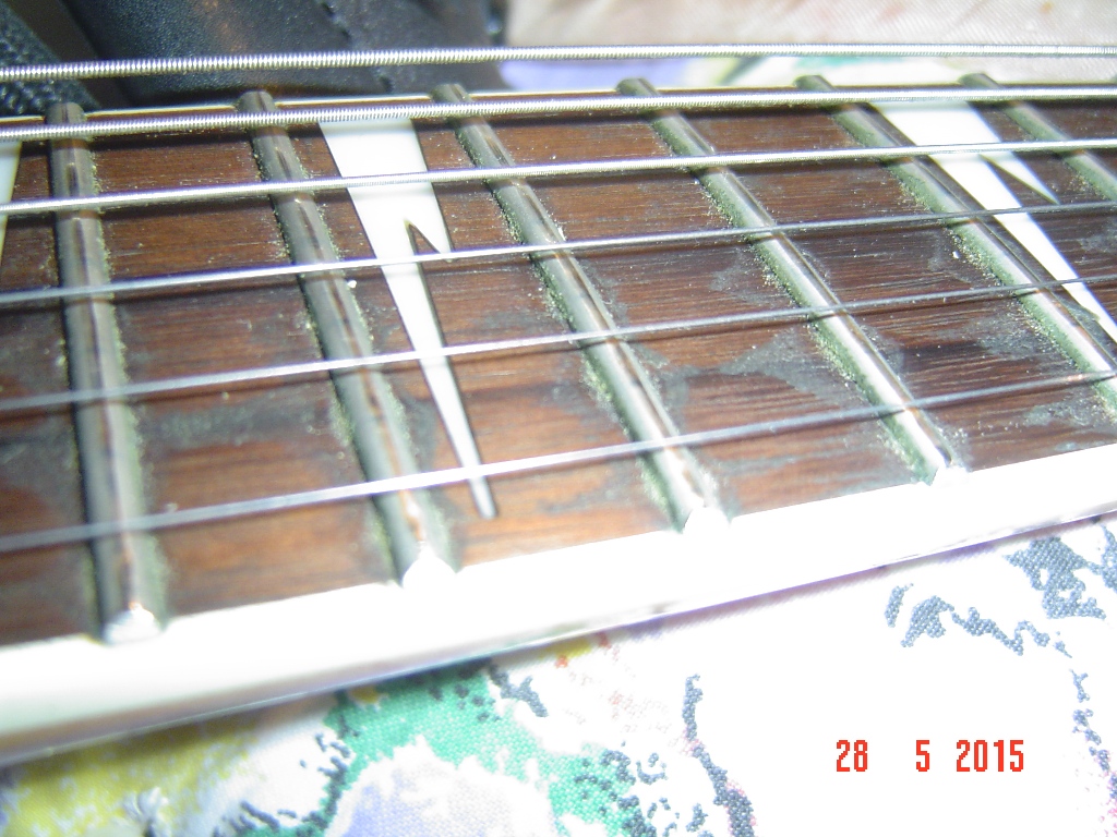

λέω να αλλάξω τάστα στην IBANEZ του γιού  (RG 350 DXZ)  .....
...την έχει ξεφτιλίσει τελείως....αυτο που φαίνεται στις εικόνες , καθαρίστηκε πριν 2-3 μήνες....
...... εκτός απο τα πλαϊνα πλαστικά που τα φοβάμαι , και στο βγάλε και στο βάλε , έχει κάτι άλλο για προσοχή....;;;;
εξηγούμαι....
δυό φορές έβγαλα τάστα , αλλά ήταν δικιάς μου κατασκευής , ....ήξερα τι έπαιζε..
...στα "βιομηχανικά" δεν ξέρω τι "δεν φαίνεται" εξωτερικά...
π.χ......υπάρχει περίπτωση να έχουν κάποια κόλλα ;;;...........ή βγάζοντας το τάστο να φύγει το πλαστικό;;;
έκανε κάποιος τέτοια δουλειά ;;;
απ΄την άλλη ίσως να έχουν ψωμί ακόμα τα υπάρχοντα.....είναι super jumbo μέγεθος....με ένα στρογγύλεμα των κορυφών ίσως να "τραβήξουν" κα΄να χρόνο ακόμα....
  • Μηνύματα: 587
  • Αγαπημένο ξύλο: Σφενδαμος
Απ: Νέα ταστα σε IBANEZ RG 350
« Απάντηση #1 στις: Μαΐου 28, 2015, 11:16:27 μμ »
Εχουν παρα πολυ ψωμι,ενα λιμαρισμα και ειναι οκ κατα τη γνωμη μου.
  • Μηνύματα: 7.565
« Απάντηση #2 στις: Μαΐου 29, 2015, 07:46:43 πμ »
Και εγω θα την καθαριζα, ενα φρετ λεβελινγκ, και ολα οκ...
και θα ελεγα του γιου να σκουπιζει τα χερια πριν παιξει...
« Απάντηση #3 στις: Μαΐου 29, 2015, 07:33:10 μμ »
Γιώργο  τυχεράκια θα τη γλυτώσεις με ενα απλό καλώπισμα των τάστων ;D
BOULIS13
  • Μηνύματα: 765
  • Αριθμός κατασκευών: 7*1/2
« Απάντηση #4 στις: Μαΐου 29, 2015, 11:59:38 μμ »
....σχεδόν τελείωσα....ενα γυάλισμα έμεινε...μετά το στέγνωμα του lemon oil......
...δεν ήταν τόσο χάλια τελικά , αλλά η μι και σι είχαν πολύ βαθιές χαρακιές στα χαμηλά.....
..την άλλη φορά θα θέλει και "επιπέδωμα" και καμπύλωμα και θα μείνει 1 και κάτι χιλ ύψος τάστου.....στα όρια του απαράδεκτου......
όπως το πάει αυτός ... του χρόνου τέτοια μέρα με βλέπω να βάζω inox..
...αν και τελευταία τον συνέλαβα να παίζει Χιώτη......αντε να το γυρίσει στο μπουζούκι να ησυχάσουμε..... :-[
με δούγιες δεν μπλέκω......
