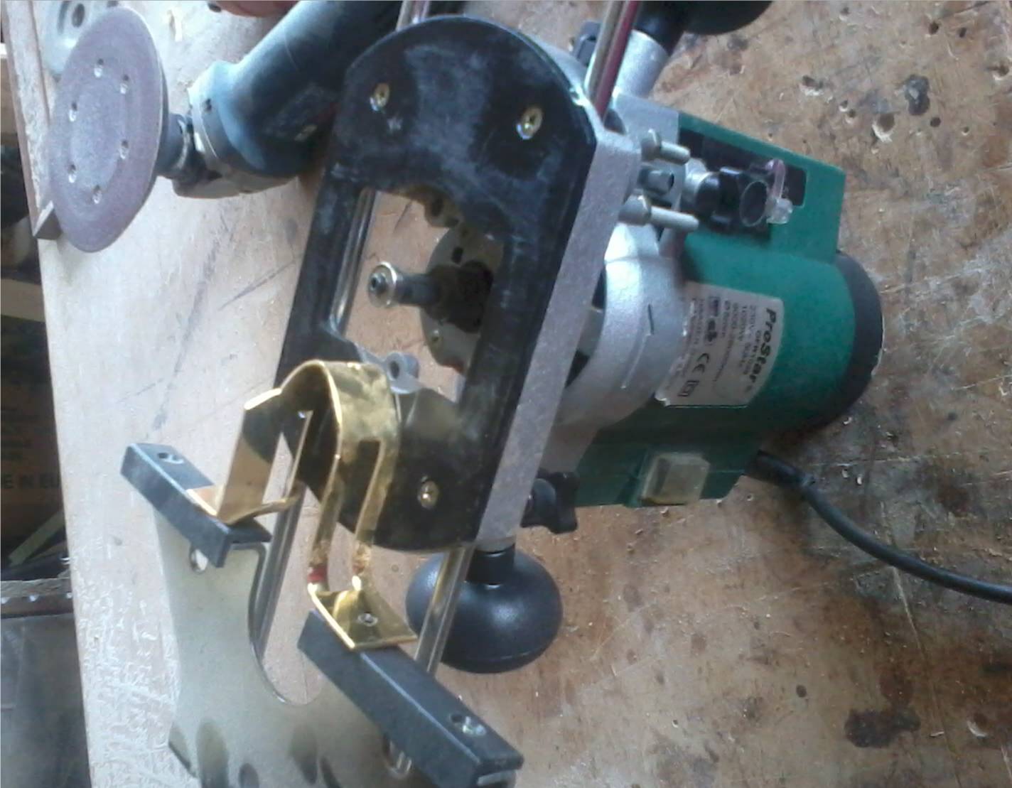

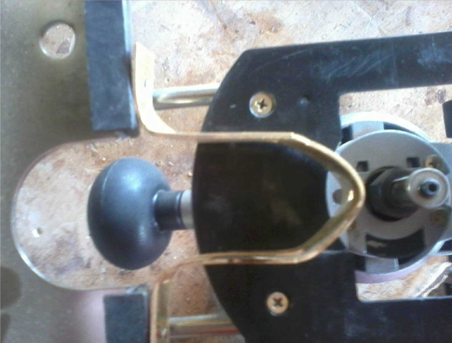

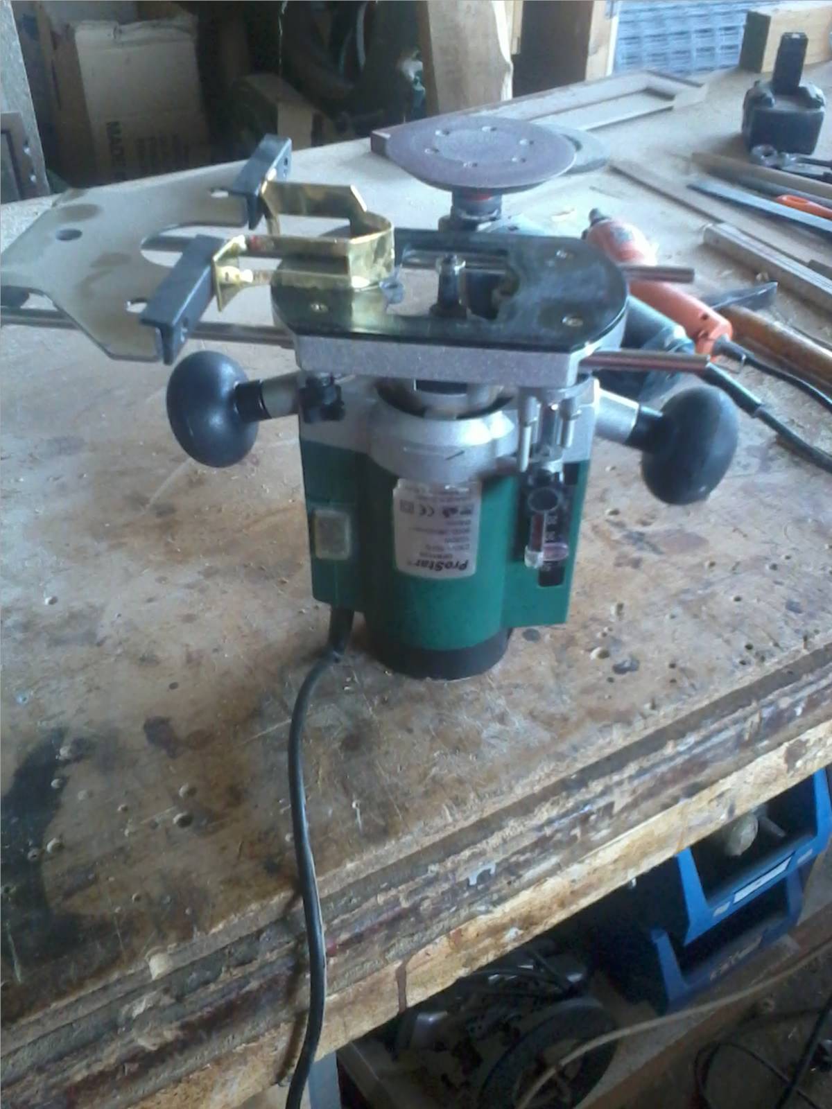

jankoΘΑ ΣΟΥ ΑΝΟΙΞΕΙ ΤΗΝ ΠΑΤΟΥΡΑ ΣΙΓΟΥΡΑ ΑΛΛΑ ΘΑ ΧΡΕΙΑΣΤΕΙ ΠΡΟΣΑΡΤΗΜΑ (ΠΤΕΝΤΑ ΚΑΙ ΧΩΡΙΣ ΚΟΣΤΟΛΟΓΙΟ) ΣΤΟΝ ΟΔΗΓΟ
ΠΟΥΘΑ ΣΕΒΟΗΘΗΣΕΙ ΝΑ ΤΟ ΚΑΝΕΙΣ
ΘΑ ΣΟΥ ΣΤΕΙΛΩ ΦΩΤΟ ΓΙΑ ΝΑ ΤΟ ΚΑΤΑΛΑΒΕΙΣ
Η ΑΛΛΗ ΛΥΣΗ ΕΙΝΑΙ ΑΥΤΗ ΤΟΥ BOULIS13

jankoΘΑ ΣΟΥ ΑΝΟΙΞΕΙ ΤΗΝ ΠΑΤΟΥΡΑ ΣΙΓΟΥΡΑ ΑΛΛΑ ΘΑ ΧΡΕΙΑΣΤΕΙ ΠΡΟΣΑΡΤΗΜΑ (ΠAΤΕΝΤΑ ΚΑΙ ΧΩΡΙΣ ΚΟΣΤΟΛΟΓΙΟ) ΣΤΟΝ ΟΔΗΓΟ

ΤΟ ΡΟΥΤΕΡ ΣΟΥ ΕΧΕΙ ΑΚΡΙΒΩΣ ΤΟΝ ΙΔΙΟ ΟΔΗΓΟ ΜΕ ΤΟ ΔΙΚΟ ΜΟΥ
ΤΟ ΧΡΥΣΑΦΙ ΛΑΜΑΚΙ ΕΙΝΑΙ ΑΠΟ ΚΕΙΔΑΡΙΑ ΕΣΩΤΕΡΙΚΗΣ ΠΟΡΤΑΣ
ΜΠΟΡΕΙΣ ΟΜΩΣ ΝΑ ΧΡΗΣΙΜΟΠΟΙΗΣΕΙΣ ΟΠΟΙΑΔΗΠΟΤΕ ΛΑΜΑ ΣΟΥ ΠΕΡΙΣΕΥΕΙ
