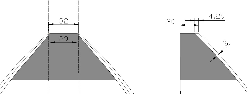

Γεια σε όλους!!! :)
Σκέφτομαι να ξεκινήσω να φτιάξω ενα καλούπι για τρίχορδο μπουζούκι!
Τωρα που το κλίμα έχει πιάσει να φτιάχνει εδώ στη Σουηδία, η θερμοκρασία
στο σπιτάκι του κήπου ειναι κ πάλι ανθρώπινη! Κ ότι πρέπει για κατασκευές!!
Έχω ξεκινήσει να σχεδιάζω το μπουζουκι σε QCAD σύμφωνα με διαστάσεις που αναφέρονται
στο φόρουμ αλλα κ στο ΑΝΕΜΟ του κ. Κουμαρτζή.
Διαστάσεις στο περίπου:
Μήκος 38
Βάθος 17
Πλάτος 27
Κλίμακα γύρω στο 67.
Έχω σχεδιάσει το σχήμα του σκάφους.
Τωρα θέλω να ξεκινήσω τη σχεδίαση του καλουπιού.
Απλά αφαιρώ πάχος ντουγιας;
Επίσης απ ότι καταλαβαίνω, πρέπει να αποφασίσω εξαρχής άμα θα έχει ντουγομάνα ή οχι ε;
Ευχαριστώ για την υποστήριξη παιδιά, είστε φοβεροί!  :)

« Απάντηση #1 στις: Μαΐου 06, 2015, 10:42:30 πμ »
καλημέρα κι από εδώ!
αφαιρείς πάχος ντούγας, αλλά θυμήσου 1) τα πλαϊνά και 2) ότι σε πλάγια τομή αυξάνει το πάχος: π.χ. οι ντούγες στην ένωση του τάκου με το σκάφος κόβονται σε μεγάλη γωνία και το πάχος που θα σου βγεί από π.χ. 3χλστ νοτύγα μπορεί να είναι κοντά στα 4 χλστ.
Γενικά αφαιρείς ένα πάχος (π.χ. 3 χλστ) από την τομή και δύο (6 χλστ) από την "όψη".
Κάτσε να κάνω κανένα σχεδιάκι να καταλάβεις τι εννοώ.
Απ: Σχεδίαση καλουπιού για τριχορδο

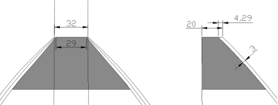

« Απάντηση #2 στις: Μαΐου 06, 2015, 11:02:08 πμ »
το σχεδιάκι
αριστερά η "όψη", δεξιά η τομή.
Οι διαστάσεις είναι τυχαίες.
Για να έχεις πλάτος ταστιέρας στην ένωση π.χ. 32 χλστ. (τρίχορδο) αλλά συγχρόνως να μην "αδυνατίζει" ο τάκος εκεί που χρειάζεσαι πλάτος για να κάνεις τη φωλιά του μόρσου, μπορείς να "φας" και την τελευταία ντούγα και το πλαϊνό στην άκρη περισσότερο (αρκεί να "πατάει" καλά στον τάκο όλη η ντούγα).
Στην τομή φαίνεται αυτό που λέω για την λοξή απότμηση που αυξάνει το πάχος της ντούγας στην ένωση.

Μάνο σε ευχαριστώ πολυ για την εξήγηση κ τα ωραία σχέδια!!
Θα μελετησω κ θα βάλω σύντομα κ γω κάποιες εικόνες απο τα σχέδια που σκαρωνω!
