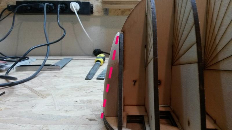

Γιά τον μπροστινό τάκο εννοώ αυτό το ίσιο κόψιμο να φύγουν οι καμπύλες από το τελείωμα του τάκου:
το οποίο βέβαια μπορείς να κάνεις και αφού κολλήσεις τις ντούγες. Αν είναι καμπύλο οι ντούγες ή θα παραμορφώνονται για να κολλήσουν ή θα αφήνουν κενό. Δεν είναι απαραίτητα "κακό", αφού διορθώνεται, απλώς το επισήμανα.

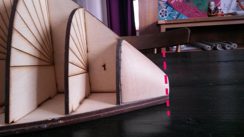

Μιας που το συζητάμε προτείνω και αυτό:
να φέρεις την κολλάντζα εντελώς ίσια (εφαπτόμενη στην καμπύλη στο ύψος που θες) γιατί η κολλάντζα, οπως και τα παραπέτια (οι τελευταίες φαρδιές ντούγες) ακριβώς επειδή είναι φαρδιά κομμάτια δυσκολεύουν λιγάκι την κατάσταση την πρώτη φορά (τουλάχιστον δυσκόλεψαν εμένα). Δεν μπορούν βέβαια (σαν ξύλα) να πάρουν διπλή καμπυλότητα (σαν λουκουμάς) δηλαδή και την καμπύλη της όψης και καμπύλη σε τομή. Άλλωστε αν προσέξεις, όλοι οι νομείς του καλουπιού σου είναι απολύτως ευθύγραμμοι στο τελείωμα προς το καπάκι, γι αυτόν ακριβώς τον λόγο.

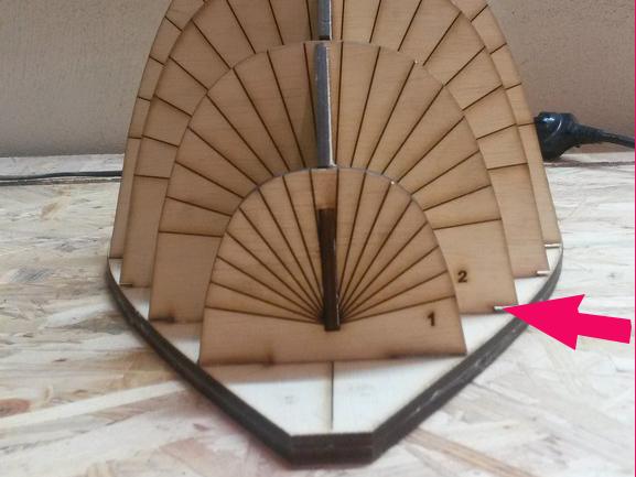

Ο Metallikas υποθέτω ότι εννοεί "τσακισε" και όχι "τσάτισε" τα αυτάκια που δείχνω με βέλος εδώ για να καθήσει το καλούπι στη βάση σωστά.
Πόσο χάνεις, 2-3 χιλιοστά ?
Πάντως το καλούπι έχει πολύ ωραίο σχήμα.

παιδιά είπαμε χοντρός είμαι όχι χαζός...όποιον ξέρω έτσι το λέει...τσάτισμα είναι στην ουσια πριονιά στο μέτωπο του μόρσου με σκοπό να ενώσουν τα χείλη του μόρσου...δεν ξέρω πως αλλιώς να περιγράψω...κόψε το μόρσο να πατήσει στη βάση το αυτί...

καλά για απολογία ούτε λόγος...κάνεις δεν ξέρει τα πάντα...απλά νόμιζα οτι ''παίζει'' σαν όρος...λάθος μου

« Απάντηση #11 στις: Απριλίου 15, 2015, 11:51:03 πμ »
Οι τάκοι να διαμορφωθούν εύκολο!
Αλλα αυτα τα 2 χιλ να κατέβει κατω το καλούπι δε μπορώ να φανταστώ πως θα γίνει.
Εχουν κολλήσει μεταξύ τους.
Ουσιαστικά αυτο έγινε με την κόλληση του δευτερου τμήματος της βάσης του καλουπιού.. Οταν έβγαλα τις ταινίες το παρατήρησα! Αλλα ηταν ηδη αργά..
Τώρα τι; Ζέσταμα να μαλακώσει η κόλλα και πίεση προς τα κατω;
Αντιθέτως σκέφτομαι να συνεχίσω ως έχει... :-\
